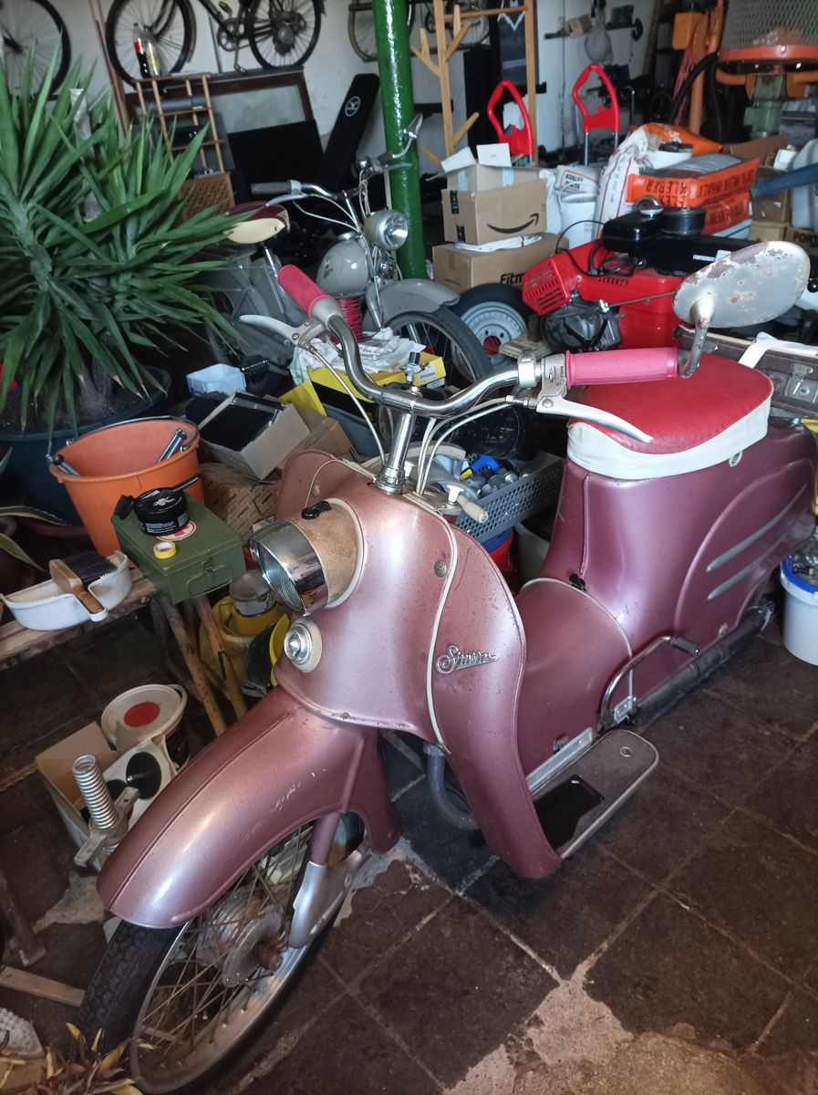

Klar, und so sah es dann einigermaßen final aus: ich finde, da kann man nicht meckern.
Wenn man die Augen zu macht, ist es bestimmt original und unverbastelt
Oder wieder so ein Fahrzeug aus der versuchsabteilung.
Ansonsten KR50 mit Schwalbe teilen vervollständigt und dann grün geduscht.
Sieht man ja nun auch deutlich an der ehemaligen blauen Farbe vom Tunnel oder dem Grün getauchten Simson Schriftzug.
blub
Willkommen im Club - hätte ich als Nixblicker ja auch gedacht, ich bin ja nicht blind.
Aber die Schwalbenmaske passt nicht ans KR50 Beinschild, die haben verschiedene Biegeradien. Die Schwalbenmaske hat auch ein Loch für die Leerlaufkontrolle und die Schlitze für die Durchführung der Bowdenzüge, das hat die hier alles nicht. Es ist aber trotzdem ein Blechprägeteil, also muss es aus einer entsprechenden Presse gekommen sein.
Ich hatte eigentlich erwartet, dass sich jemand mit Fachkenntnis dazu meldet; aber gut, der Hinweis kam schon öfter, ich wäre hier im falschen Forum ...
Gruß Bobbin
Wahrscheinlich doch ein super seltenes KR50/2 aus der Versuchsabteilung.
Ich werf mal Duo in den Raum.
Da fehlen zumindest schonmal die Schlitze...
Ah, jetzt kommen sie doch, die sachdienlichen Hinweise - vielen Dank
Gruß Bobbin
Ich verfolge dein Projekt schon die ganze Zeit.
Du hast hier zwar viel Gegenwind bekommen, teils auch echt niveaulos, jedoch begibst du dich mit deiner Schreibweise aktuell leider auf das gleiche, niedrige Level. Schade.
Um meinen Beitrag noch mit Fachwissen zu füllen, die Schwalbe hatte anfangs keine Schlitze für die Bowdenzüge, die kamen erst später.
Dein Einwand ist berechtigt - vielen Dank auch für Deinen Hinweis.
Hier:
https://upload.wikimedia.org/wikipedia/de/d/df/Simson-schwalbe-1964.jpg
sieht man auch, dass die alte Schwalbe keine Schlitze hatte. Das ist noch ein ganz altes Exemplar mit Handschaltung.
Was bleibt, sind die unterschiedlichen Sicken unter der Hupe sowie der Lichtaustrittsöffnung - diese wirkt, als sei sie nach unten geneigt; der schwarze Einsatz steht dort unten etwas hervor, als würde er nicht passen.
