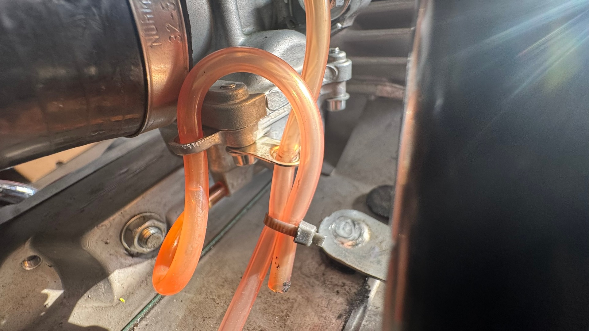

Hab das heute endlich mal gemacht, mit dem Überlaufschlauch hochlegen, bei meiner S51. Bin danach eine Runde gefahren. Alles trocken geblieben und nichts nachteiliges festzustellen. Danke nochmal für den Tipp ![]()
Super!![]()
