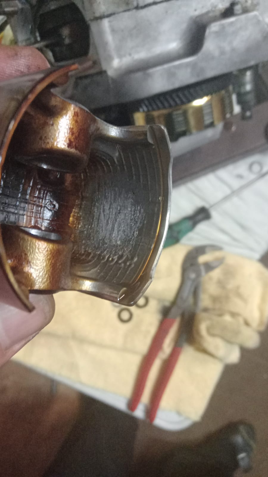

    Ein Kumpel von mir hatte kürzlich einen 130er Motor (Simson Zylinder) von Reichtuning auf dem Tisch zum Regenerieren.
    Als Kolben wurde ein 57mm "Polini Asso W" Kolben verwendet.
    Interessant ist, dass diese Kolben original ein Kolbenfenster haben, das Reich verschlossen hat.
    Mit welcher Methode hat dieser Teufelskerl das gemacht?
  • Das hat der vor 20 Jahren schon gemacht. Wenn man Glück hatte war es geschweißt und überdreht. Wir hatten mal einen gesehen der war scheinbar bloß geklebt. Das hatte nicht gehalten und ist raus gefallen, ein schöner Klemmer war die Folge. Das mit dem schweißen an sich funktioniert schon, man muss bloß wirklich jemanden haben der den kolben dann unten wieder passend dreht. Und da fängt das Problem an.
  • Es gibt bzw gab durchaus Alternativen. Evtl dann mit Fußdistanz um die Kompressionshöhe auszugleichen. 130ccm im Simsonkühlkörper ist ansich schon eher sinnlos. Diese Zylinder hatten immer Probleme wegen der Hitze und nie mehr Leistung als ein 50er Quadrathub zB. Deswegen baut mittlerweile auch fast keiner mehr so etwas.
  • Das würde nicht unbedingt "flupp" machen. Stege vom Kolben und Fenster zum Einschweissen V-förmig anspitzen / schleifen und halt durch schweissen. Als Material für das " Fenster ", würde ich das von einen Kolben verwenden. Ist schon Pfusch....
