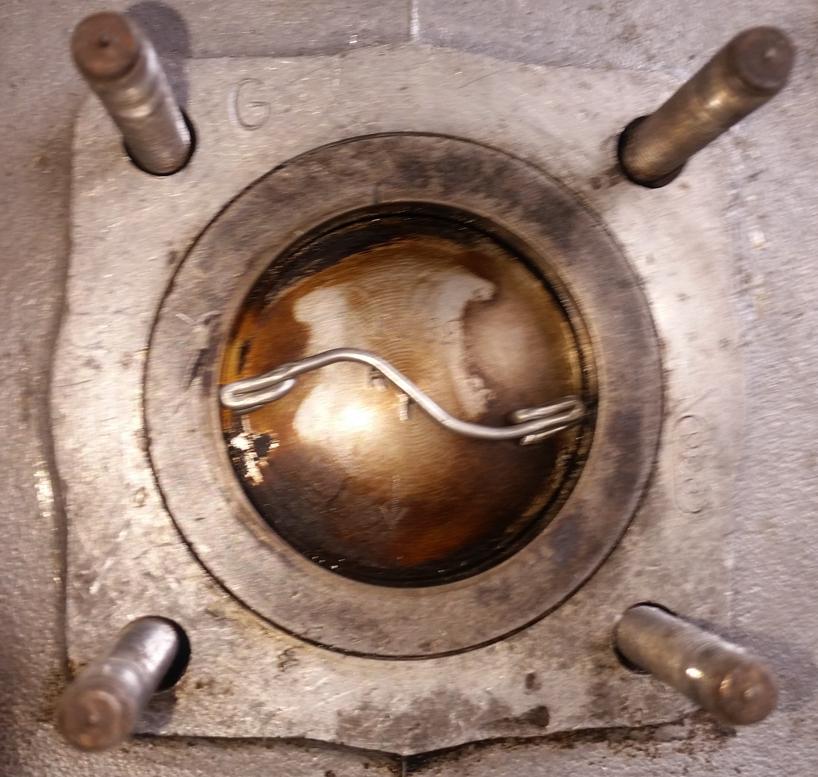

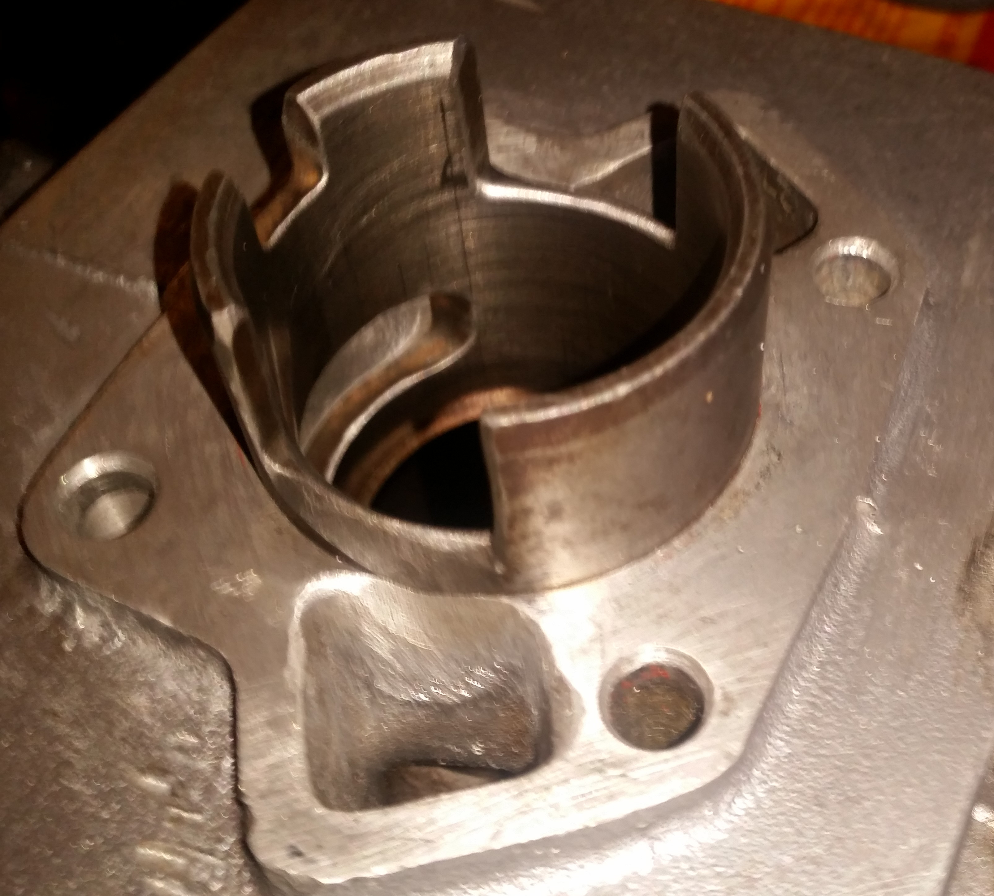

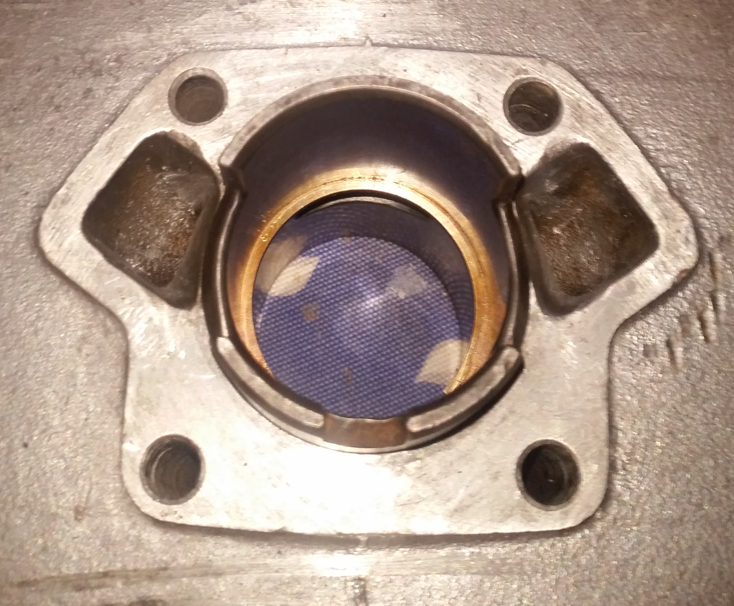

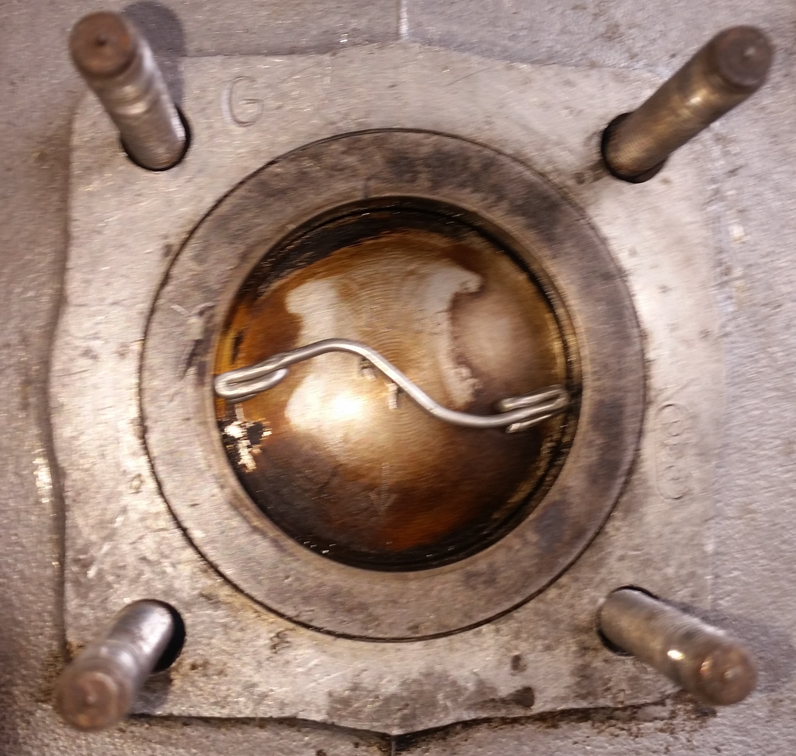

    Also habe ich mal den Kopf abgenommen um mir mal den Auslass und die Überströmer anzusehen.
    Ergebnis: Einige Kanten und Grate bei den Materialübergängen, ABER die Überströmer stehen mit
    der Unterkante locker 1,5~2mm unter der Kolbenkante bei UT!
    Hab jetzt gelesen dass es durchaus mal vorkommt bei DDR Zylindern... :wacko:

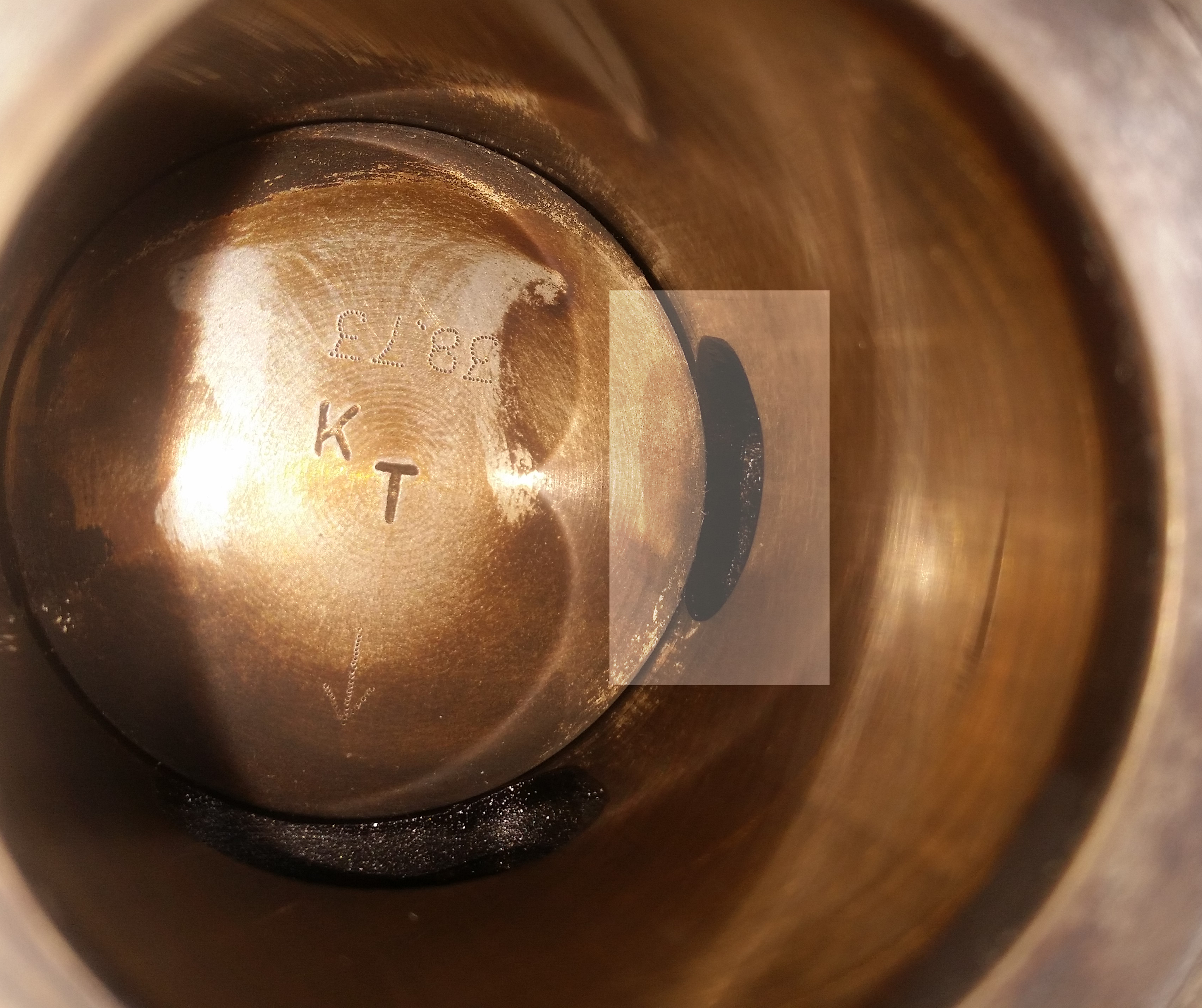

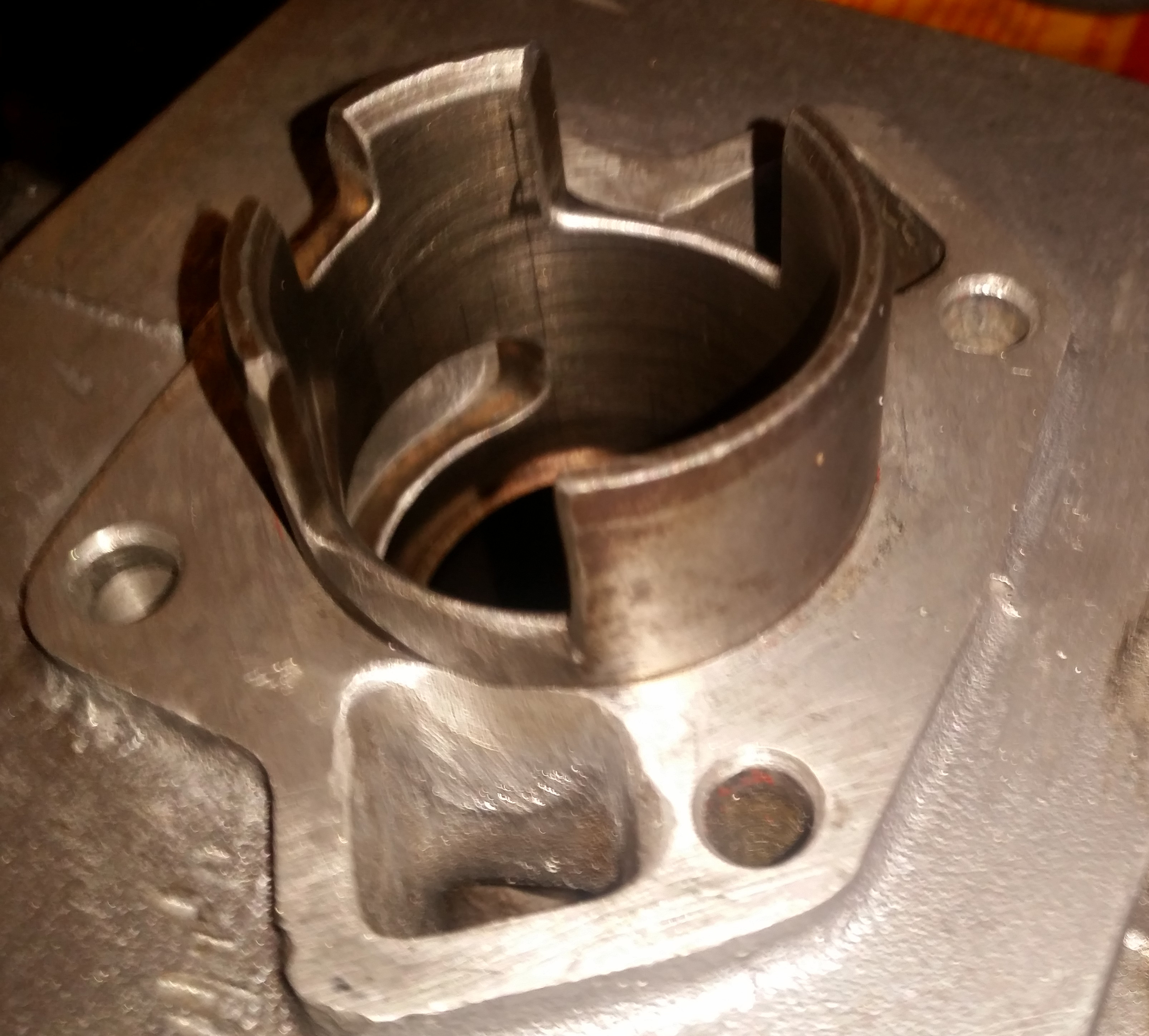

    Und ein paar Bilder vom Zylinder und den Kanälen:

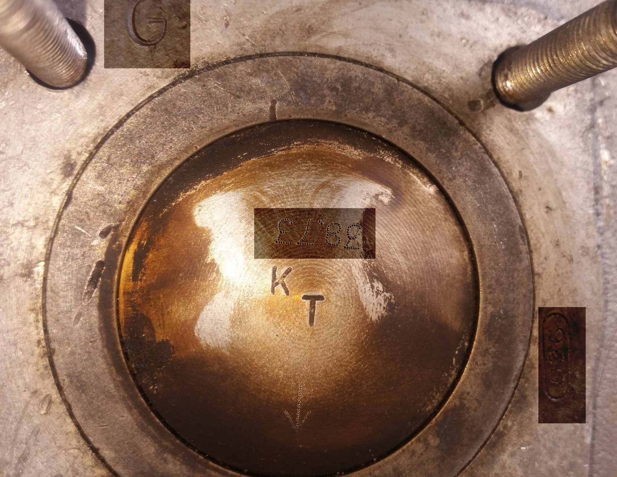

    Falls euch die Kennungen am Zylinder was sagen, bitte weitersagen!
    Im Kreis: 036, Markierung oben: G

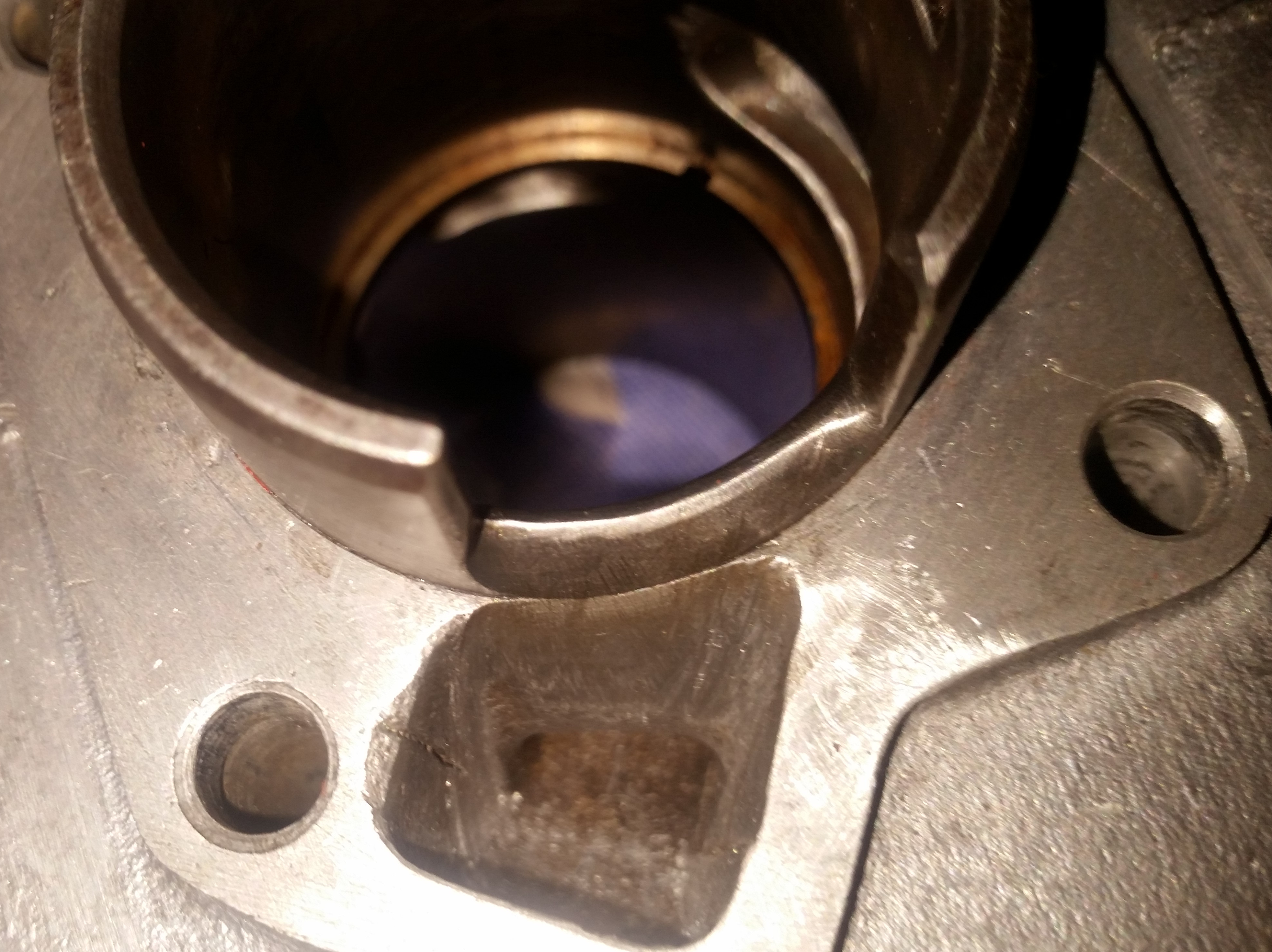

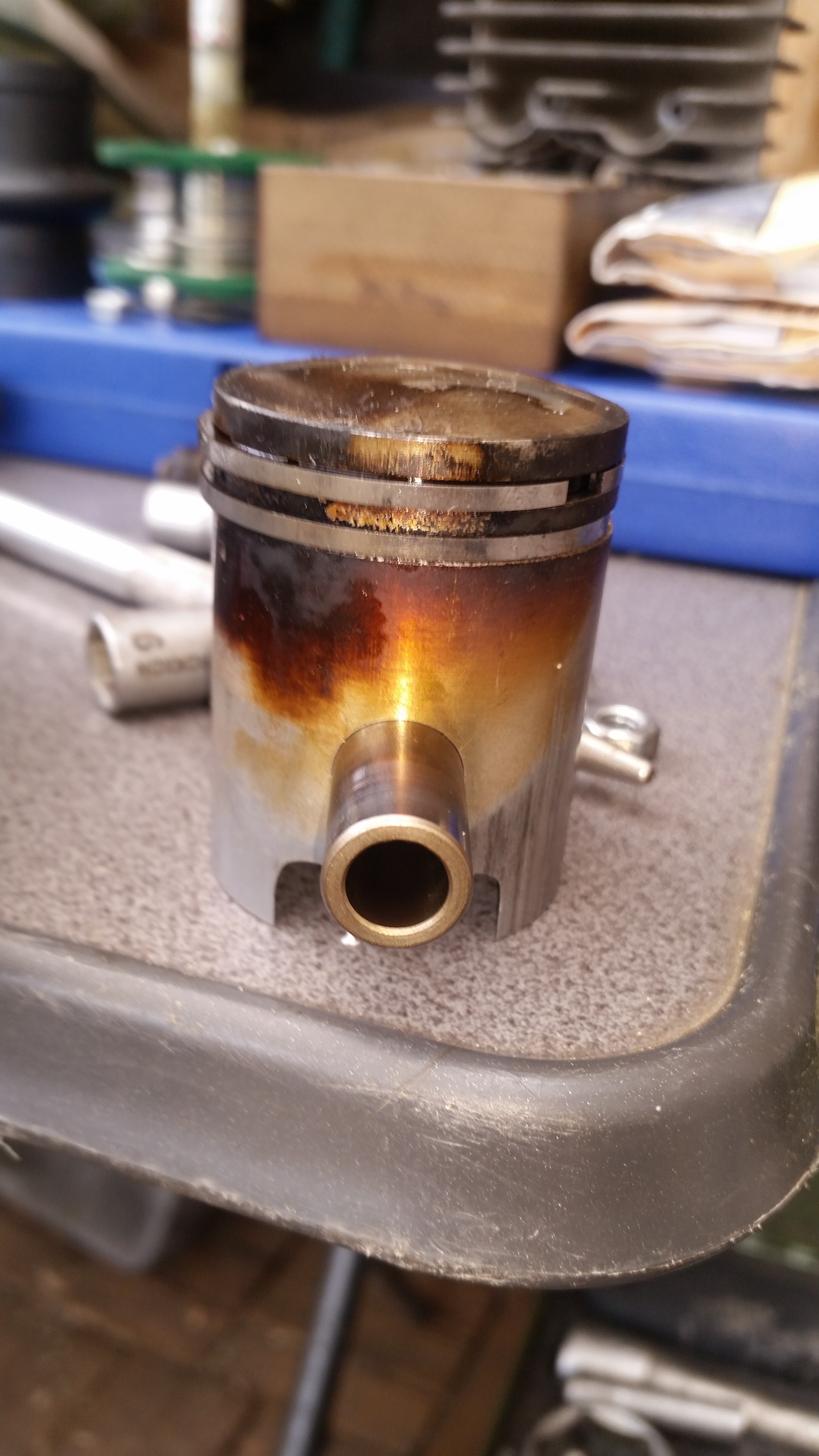

  • Moin miteinander,
    so sieht es nun aus...:

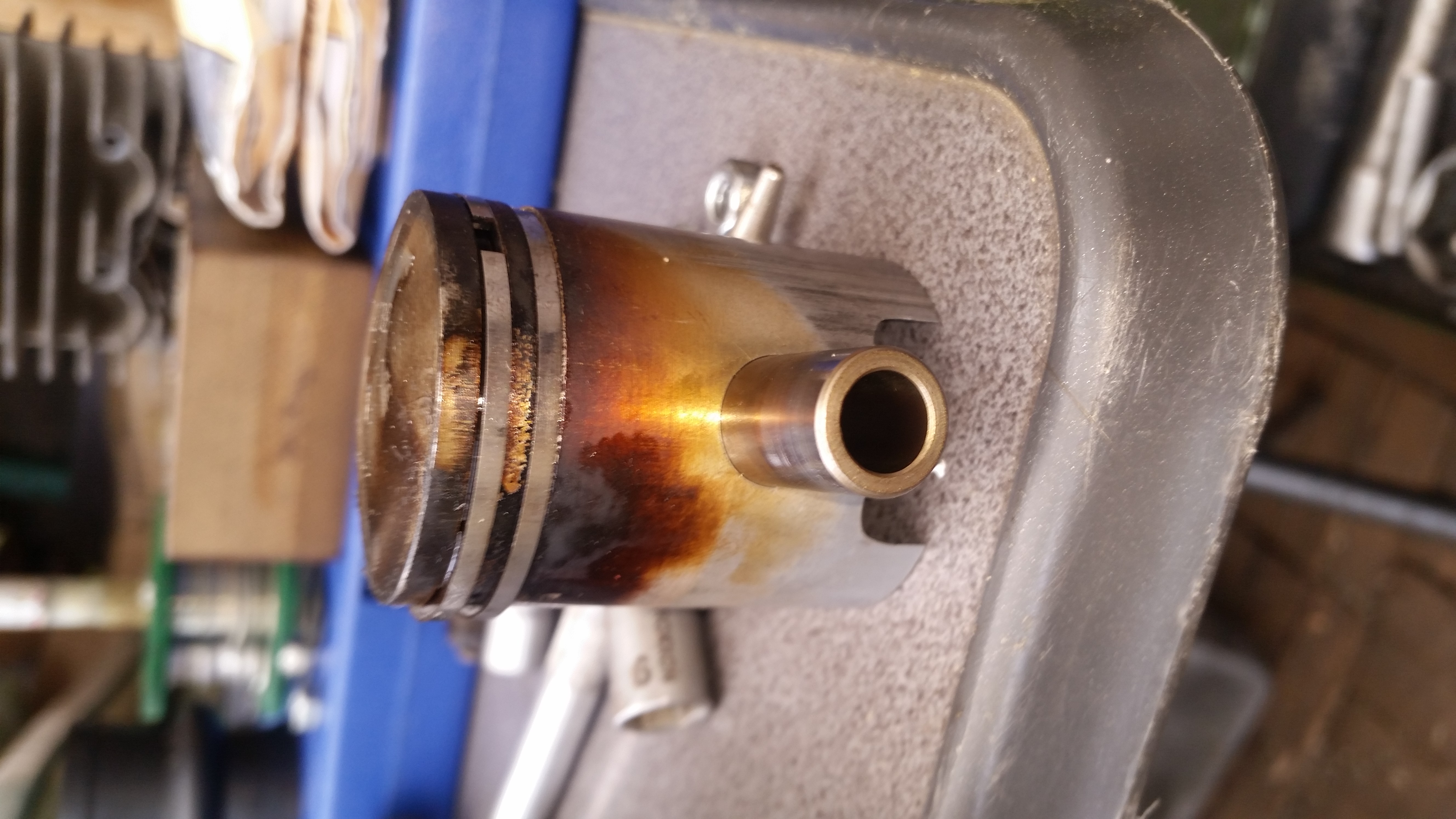

    Quetschmaß: 1,9mm bei 0,8mm Abstand OK-Kolben zu OK-Zylinder.
    Gemessen mit Kopf ab und Lötzinn quer auf den Kolben gelegt.
    Fußdichtung: 0,55mm + Dichtmasse. Kann ja so nichts werden.

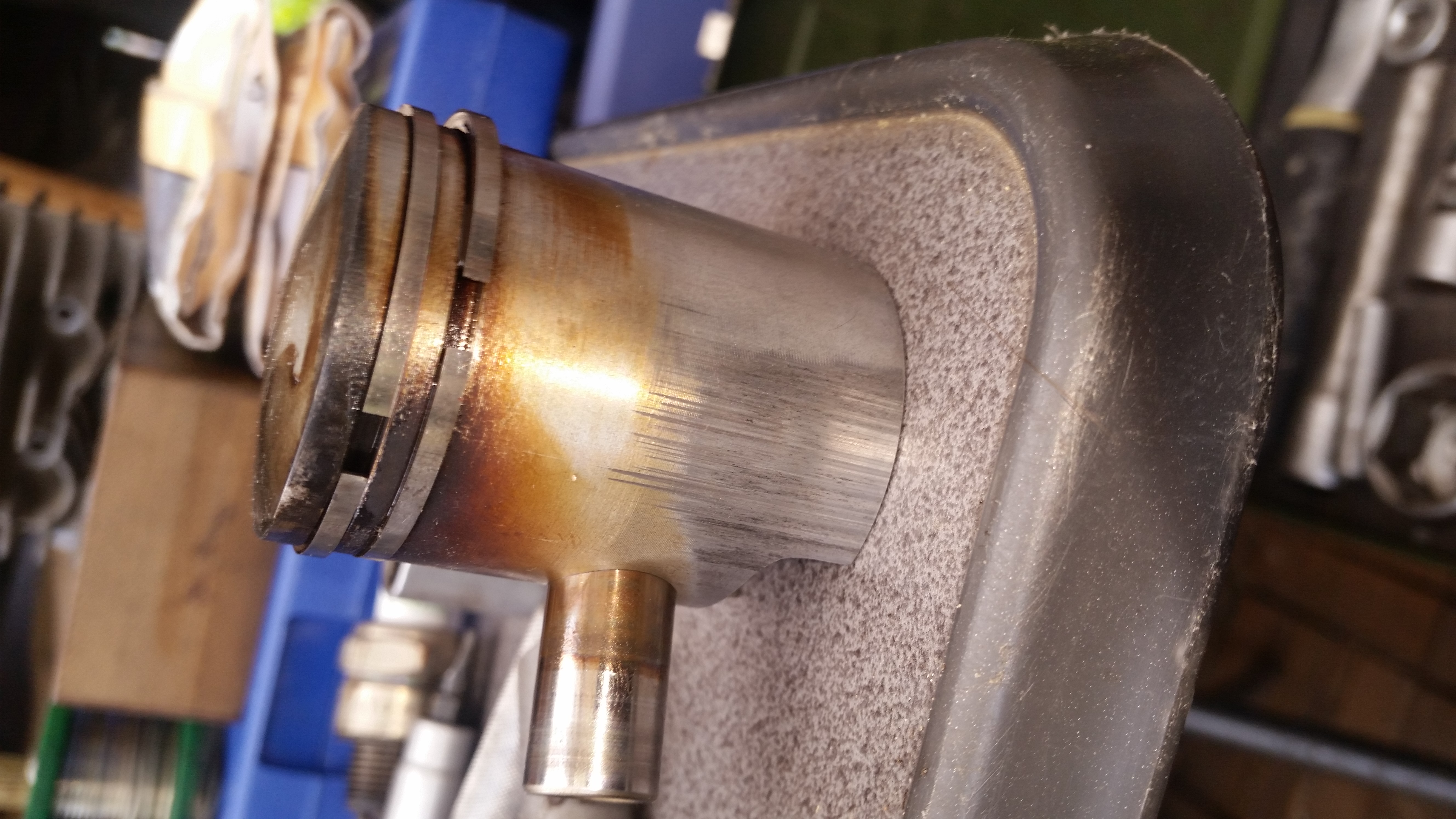

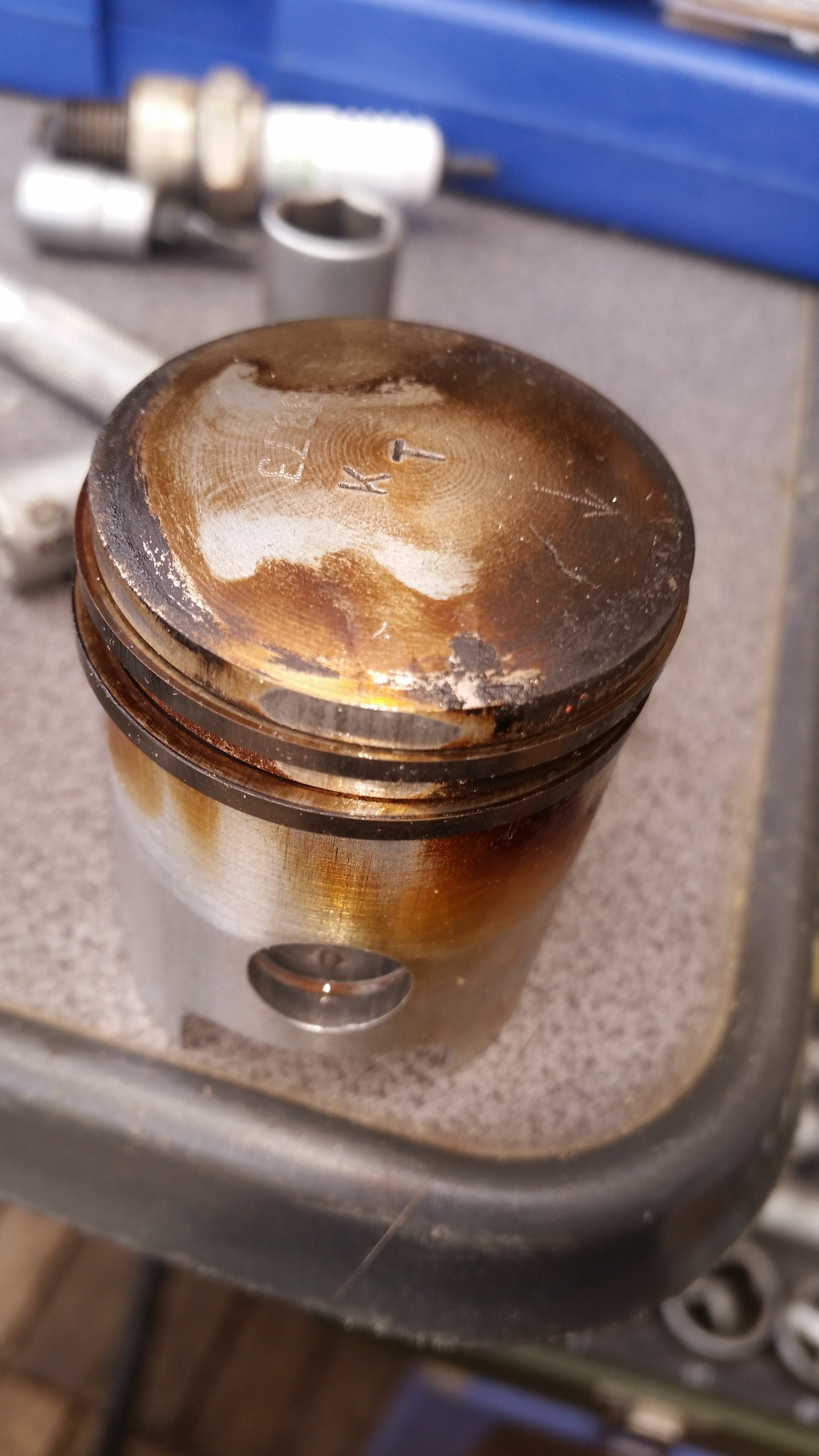

    Kolben: Komplett zermackt.
    Warum? Der "Motormonteur" hat keinen einzigen Grat am Zylinder entfernt.
    Alles schön scharfkantig! Und das bei einem "regeneriertem" Motor und
    Neuaufbau S51 für richtig Geld.

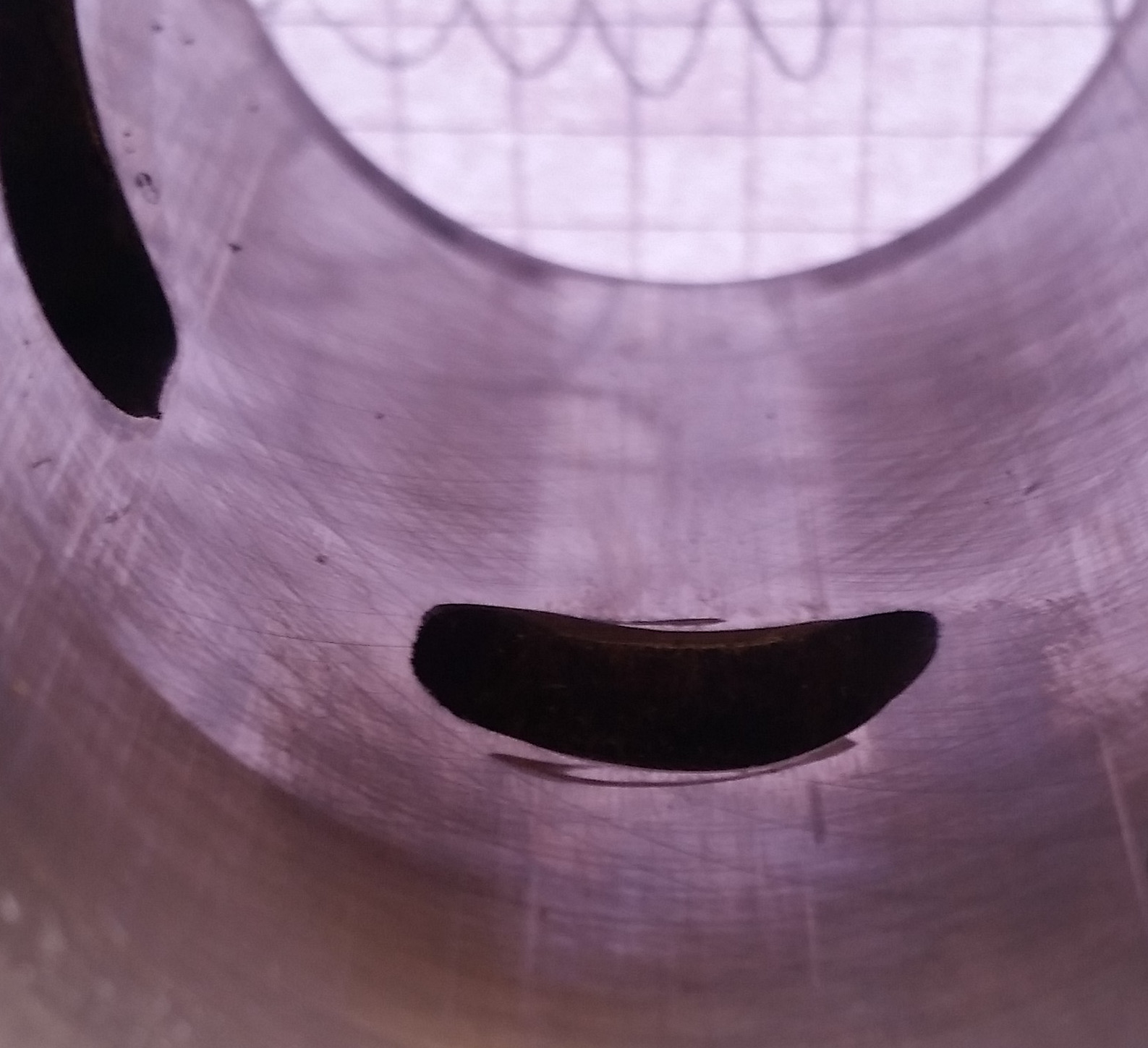

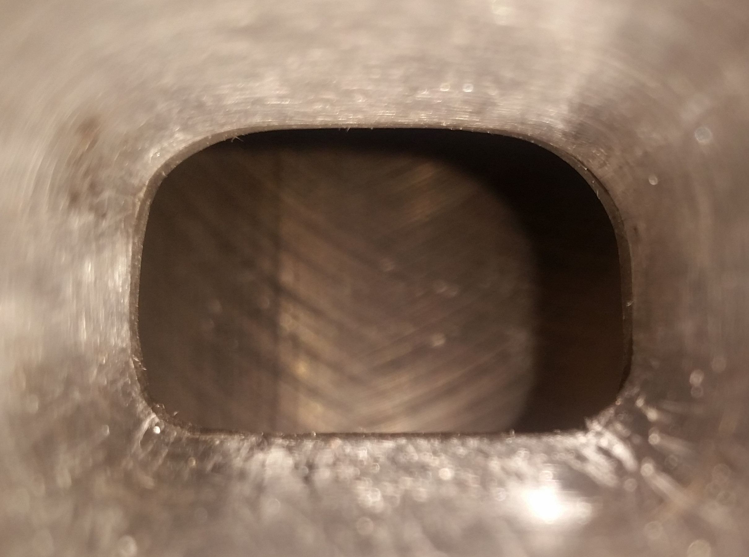

    Zylinder:

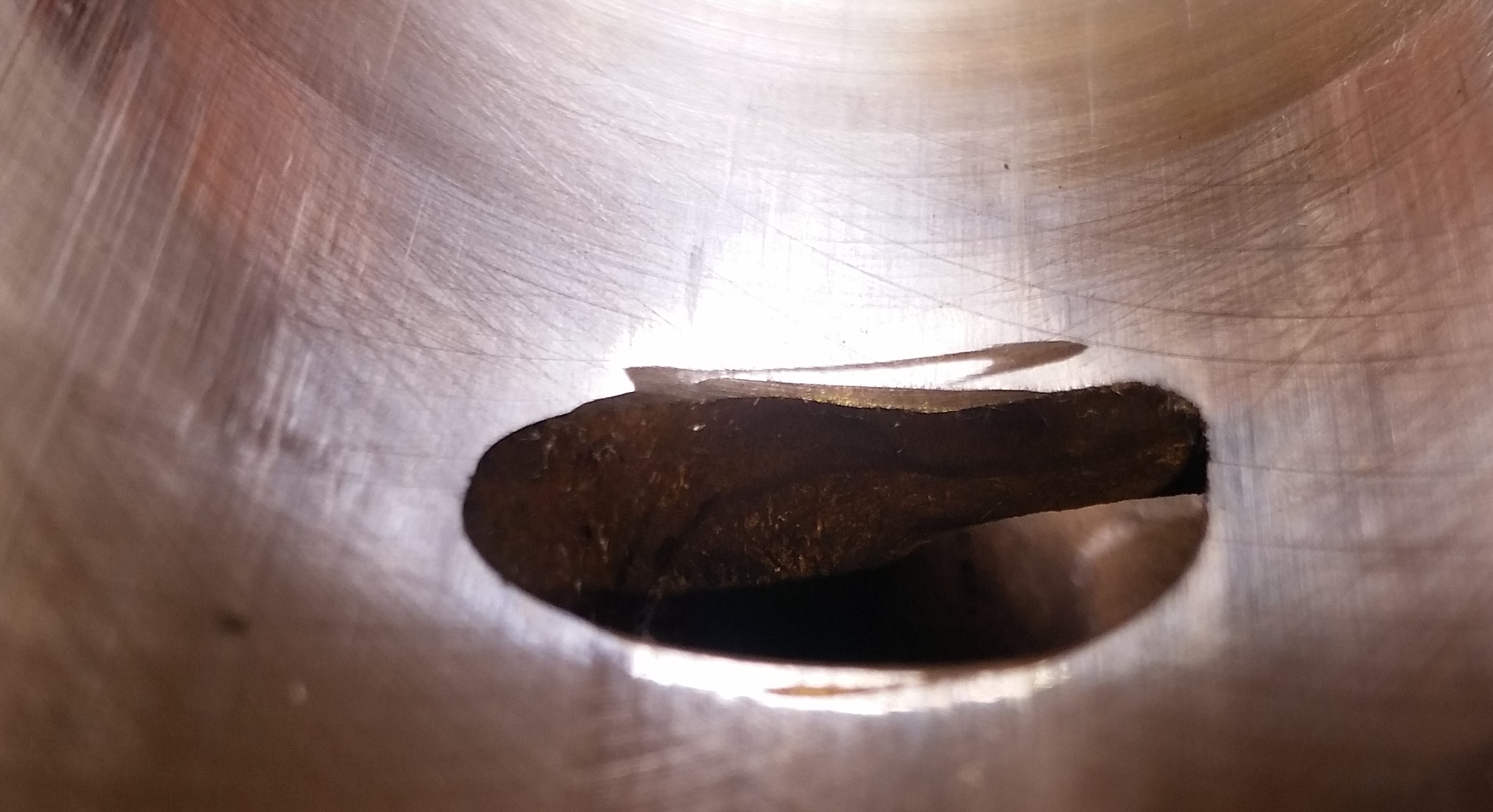

    Überall scharfkantig und ca 1mm Buchsen-Überstand am Auslass.
    Hier ein Spur von dem Einzigem "Versuch" zu Entgraten, war wohl nicht so
    talentiert der Monteur, gleich ausgerutscht und hat ne Macke hinterlassen.
    Daraufhin hat dieser sich entschieden gar nicht zu entgraten.
    Hier ein Bild davon:
    Auslass, die untere Kante steht ca 1mm über dem Alu-Guss:
    Also, murks. Dieser Schrauber wird nicht weiterempfohlen.
    -Was würdet Ihr denn machen? Wäre vor die Hütte Kacken genug, oder
    sollte ich mehr Nachverdichtung ansetzen?
    :hammer:
    Dann mach ich mich mal daran die Probleme zu beheben...bis nachher!
    :cheers:

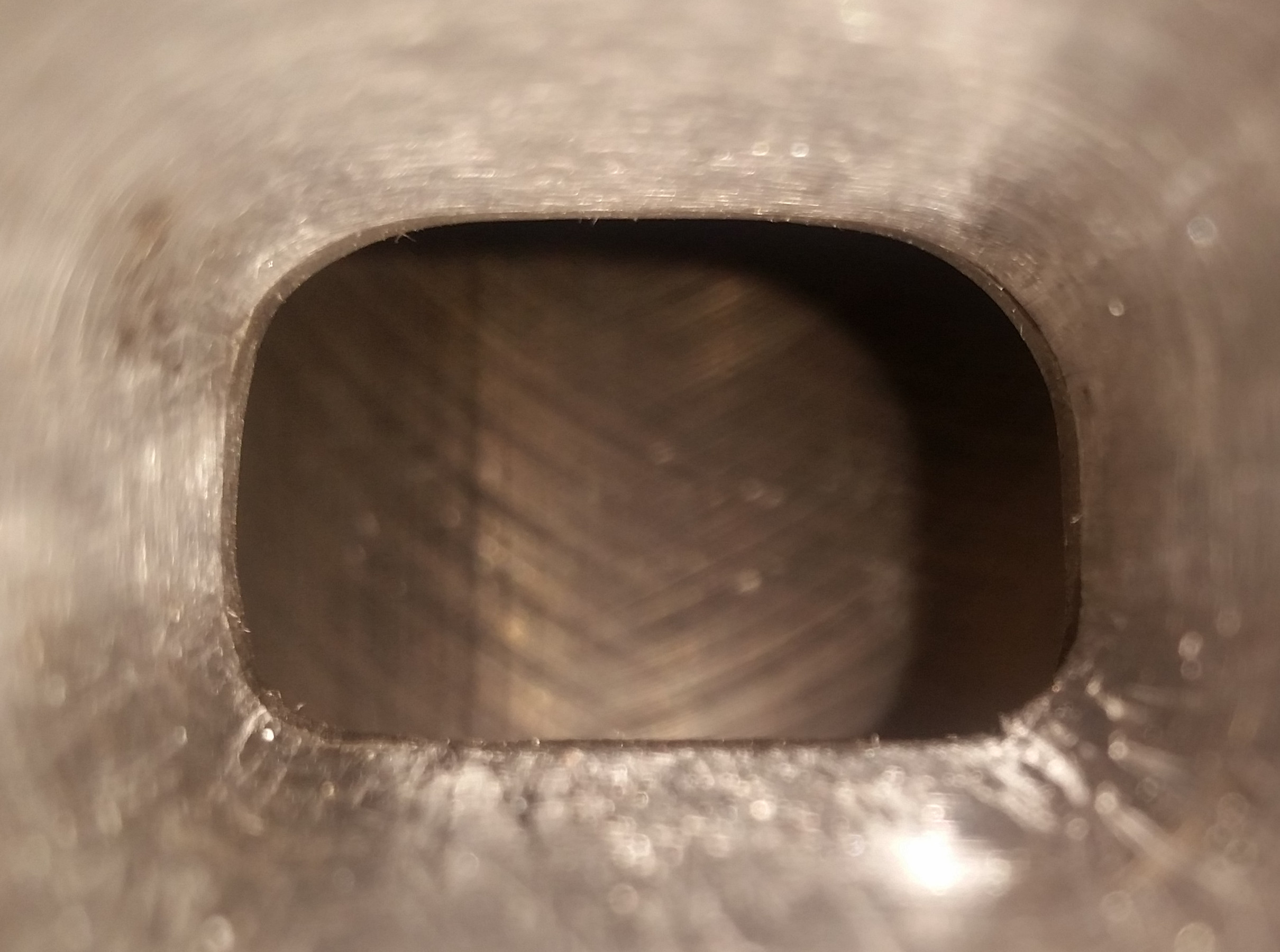

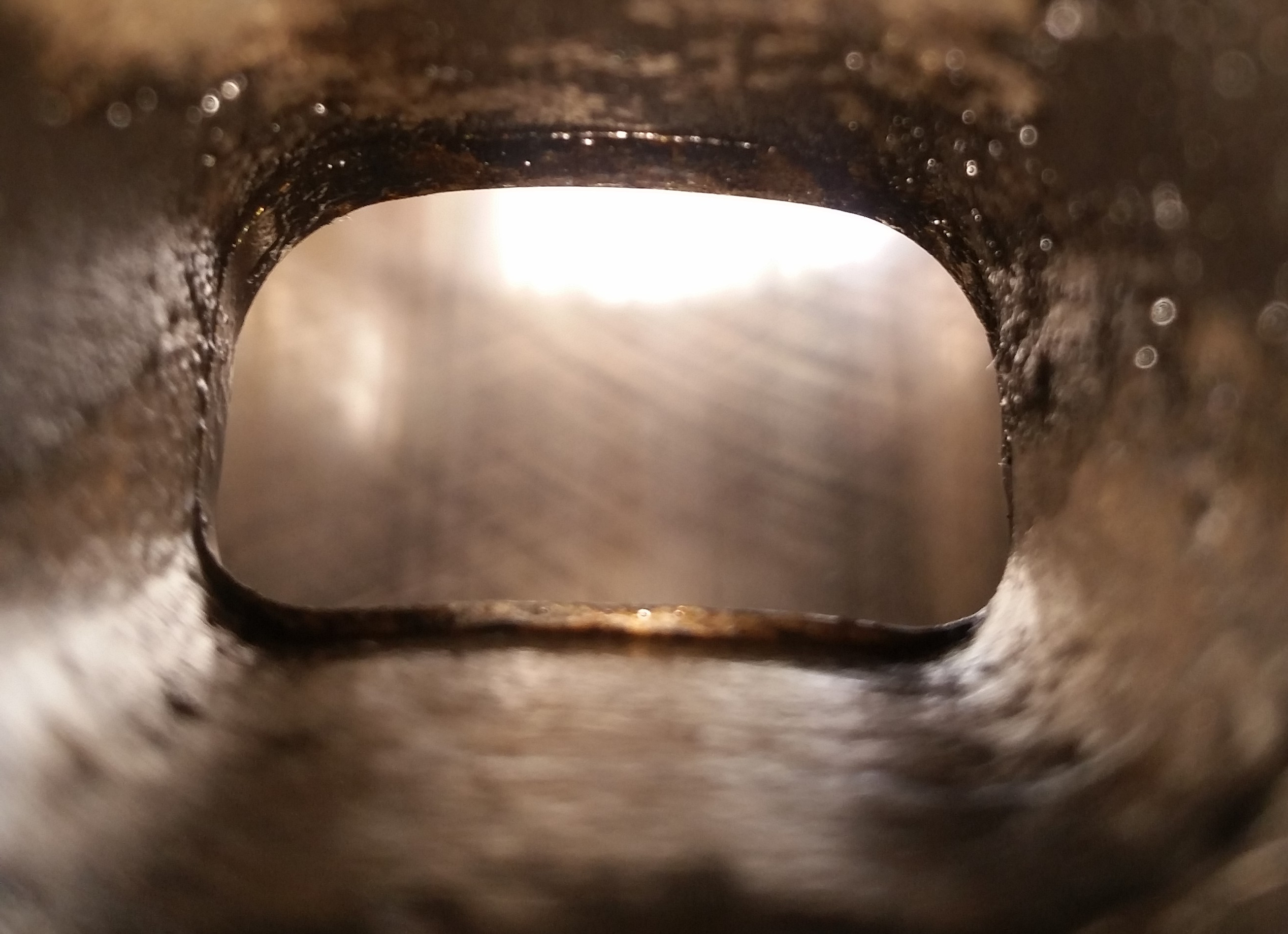

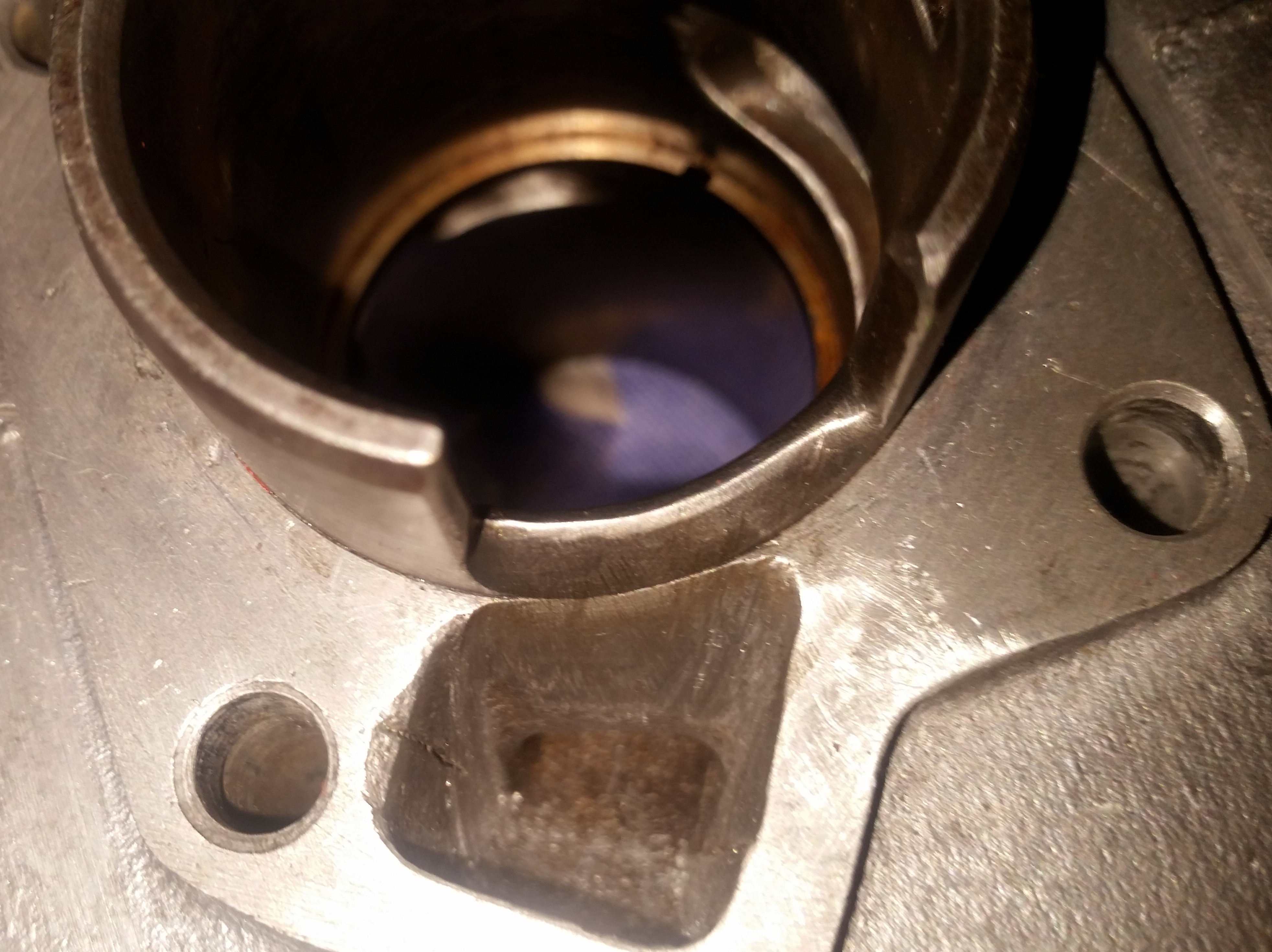

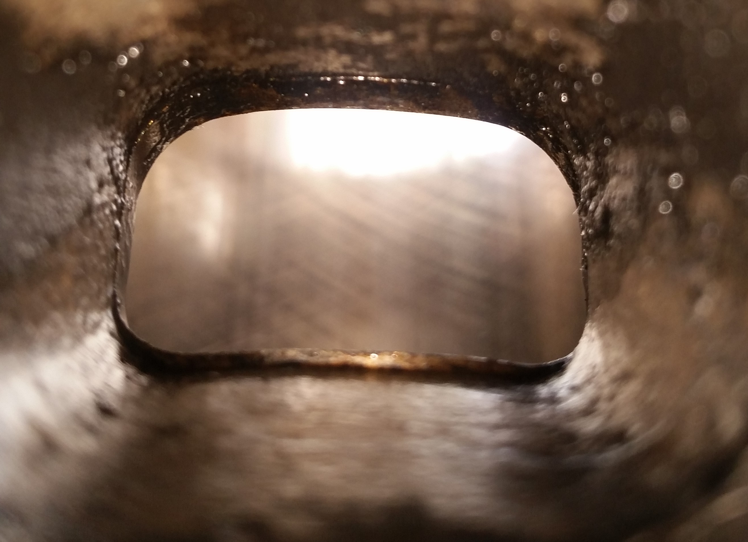

  • Also mal bissl hübsch gemacht die Schose, moin dann ab zum Schleifen vom Zylinder.
    Auslass bereinigt und etwas abegrundet:
    Und ein wenig die Kanten am Zylinderfuß abgerundet, Überströmkanäle angeglichen:
    Weitere Bilder vom Zylinder erst nach dem Hohnen, dann schau
    ich mal ob da noch mehr Fase an die Kanäle ran muss.
    Soweit hoffe ich dass ich sie zu 65km/h kriege ohne an die Steuerzeiten ran
    zu gehen, nur mit Kanaloptimierung und nem nicht zermacktem Kolben.
    Wenn so nicht, dann weiterschauen.
    Schönen Feierabend, Ahoi! :cheers:

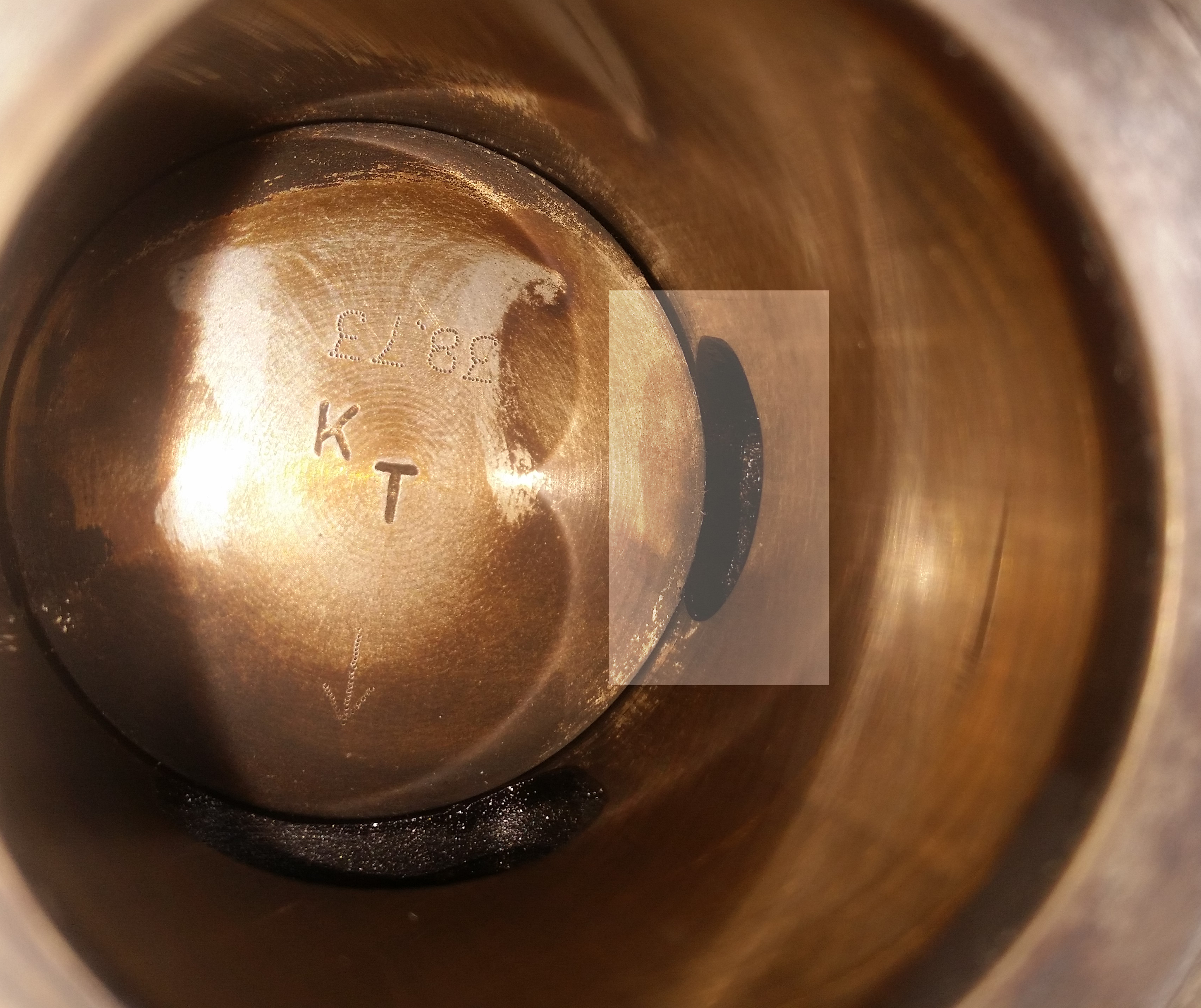

  • Wenn man das Schadbild vom Kolben betrachtet läuft hier was gewaltig schief und das im wahrsten Sinne des Wortes.
    Hier hat es geometrische Abweichungen in der Kolbenführung gegeben, dabei kommt es zum Schräglauf des Kolbens im Zylinder. Der Kolben hat rechts angelegen (Reibstelle am Feuersteg), auf der linken Seite kam es dann zum (Blow-by) durchblasen (Aufbrand), zusätzlich fangen die Ringe an zu flattern (schlechte Abdichtung, Pumpwirkung). Weiterhin linksseitige Reibstelle Kolbenhemd auf der Druckseite (Asymmetrie).
    Die Ursachen können vielfältig sein, Fluchtungsabweichung zwischen den Pleuelaugen (Pleuel verbogen oder verdreht), Hauptlagergasse fluchtet nicht zur Gehäusedichtfläche (Gehäuse nicht Nummerngleich, versetzt montiert), Dichtfläche Zylinderfuß nicht winklig zur Zylinderbohrung (Zylinder schräg gebohrt), Rundlaufabweichung Kurbelwelle (verdrehte Hubscheiben), unterschiedliche Anzugsmomente bei der Montage des Zylinders.
    Aktueller Kolben Nenn-Dmr. von 38,73 entspricht schon dem 3. Ausschliff, daher beim nächsten Schliff auf jeden Fall die Fußdichtfläche mit überdrehen lassen.
    Jup! Da gebe ich dir komplett recht, leider.
    Habe schon ein paar Geometriefehler gefunden, der Kopf hat am Fuß
    gekippelt nachdem ich alles gereinigt hatte und per Hand die Auflage
    bzw. das Kippeln ermittelt habe.
    Also mit ein paar Strichen mit dem Präzstein die hochstellen sichbar
    gemacht und eingeebnet. Dann hatt's nicht gekippelt, aber die Unterseite
    vom Zylinder ist auch nicht gerade besonders eben.
    Ich gehe davon aus dass der einseitige Grat am ÜS, der auch die Kolbenringe
    beschädigt hat, für einseitige Reibung, seitliches verkanten und das schleifen
    hinten verantwortlich sein könnte. Da ist auch ein Schleifbild im Zylinder dazu.
    Und ja, es hat zwischendurch geklimpert, die Ringe, jup. Wie Schuppen von den
    Augen...

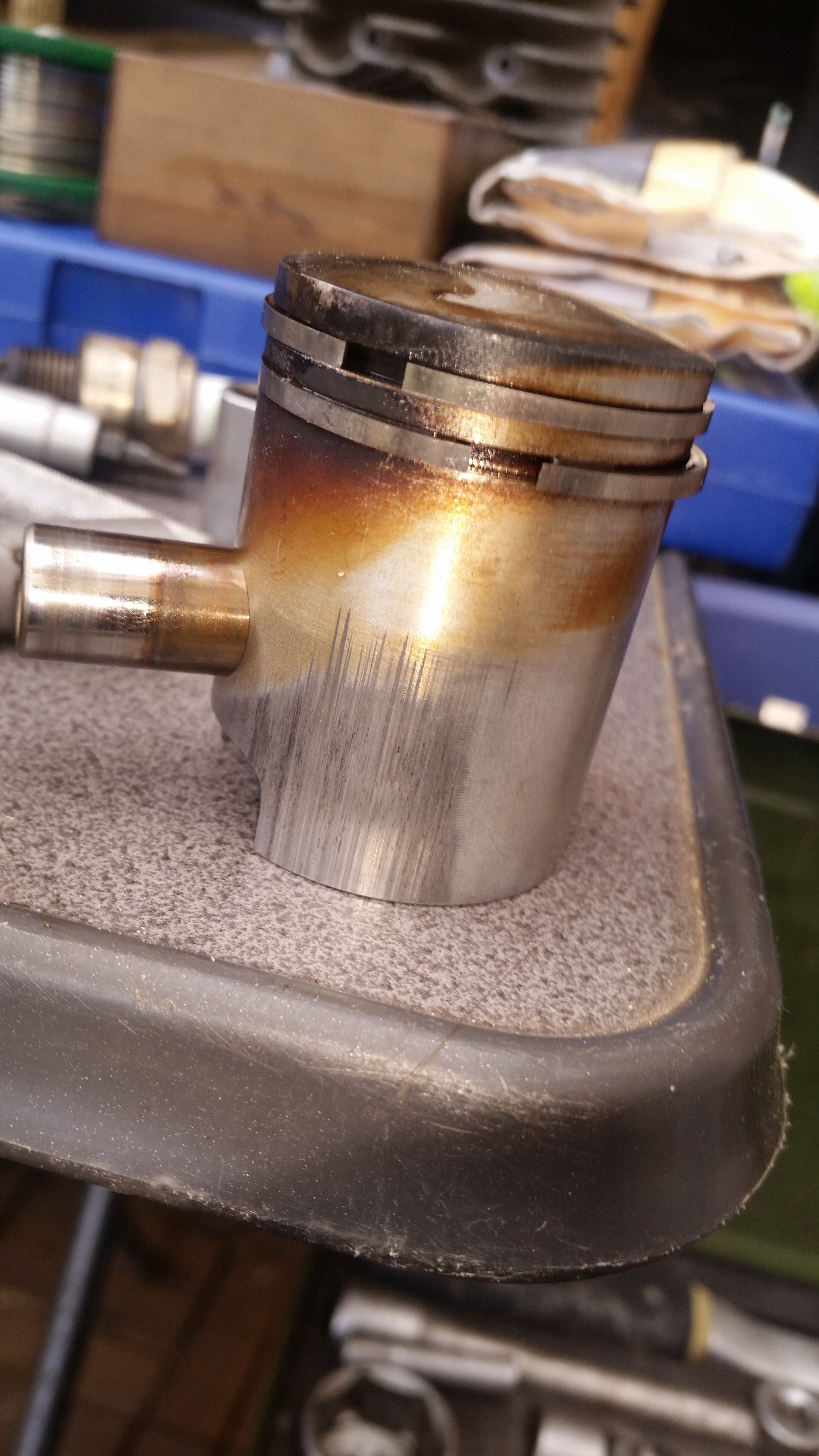

    Hab mit nem Motorenüberholer geredet und der meinte dass die Ursache
    eher in der Geometrie zu suchen ist. Irgendwas war schief montiert.
    Und der Zylinder hat noch ein paar weitere Probleme, wie, nicht konzentrisch
    gebohrt... Schänder...echtmal!
    Also nen geschliffenen DDR Zylinder plus Krams geholt.
    Das Geometrieproblem habe ich noch weiter ermittelt. Der Motor hat eine
    Stufe von ca. 0.1mm an der Auflagefläche zum Zylinder. Also versuche
    ich mal die Stufe mit einem Blatt Papier auszugleichen und hoffe dass
    es dann geometrisch klappt.
    Solange die Lager noch in Ordnung sind, (Oder auch nicht!?) https://www.simsonforum.net/viewtopic.php?t=77865
    hoffe ich mal zum Ziel zu kommen.
    Soweit, so gut. Ahoi!
  • Bei 1/10 Versatz solltest mal nach der Ursache suchen, die Fläche im Nachgang zu planen macht keinen Sinn, weil die Welle trotzdem schräg im Raum steht. Das erklärt auch den Schräglauf des Kolbens.
    Daher wurde dort auch mit Dichtmasse hantiert, der Fehler war demnach anderen schon aufgefallen.
    Prüfe ob die Gehäusehälften nummerngleich sind, unter Umständen sind nur die Passstifte etwas ausgeklappert und bei der Montage kam es zum Versatz. Wenn die Gehäusehälften nummerngleich, sind die Gehäuseschrauben zu lösen und die Hälften zueinander auszurichten.
    Ohne das die Welle parallel zur Dichtfläche verläuft wird sich kein Erfolg einstellen.
