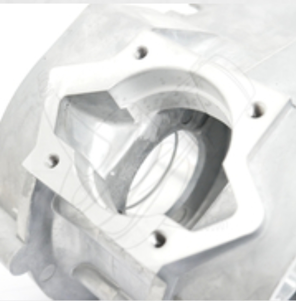

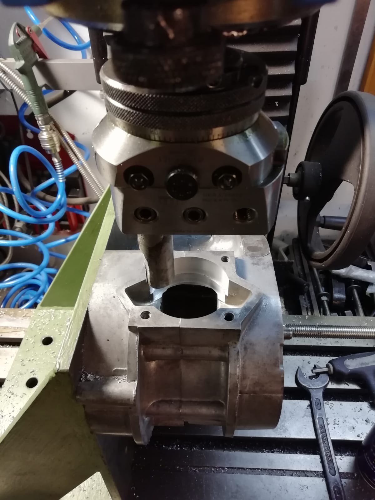

Ich möchte mir für mein Schwalbe-Projekt einen passenden Motor bauen.
Als Basiszylinder möchte ich den ZT 110-Zylinder nehmen und das Ganze mit einer 50er Welle kombinieren.
Da ich den Zylinder noch nicht gekauft habe und vorher das Motorgehäuse anfertigen möchte,
bin ich auf die Erfahrungen von euch angewiesen.
Die Bohrung würde ich auf 58,3mm festlegen.
Wenn möglich stufig gespindelt, wie es Langtuning macht, um möglichst kleine Durchbrüche beim DDR-Gehäuse zu bekommen.
Nun die Fragen:
Wie tief muss ich ich die 58,3mm spindeln?
und wie tief die Stufe (50er Welle)? <-- Ich gehen davon aus, dass der Kolben tiefer als das Ende der Laufbauchse heraus fährt.
Wie groß im Durchmesser sollte die Stufe sein? Kolbenmaß 53mm. Ich hätte gesagt, dass 55mm eine gute Wahl wären.
