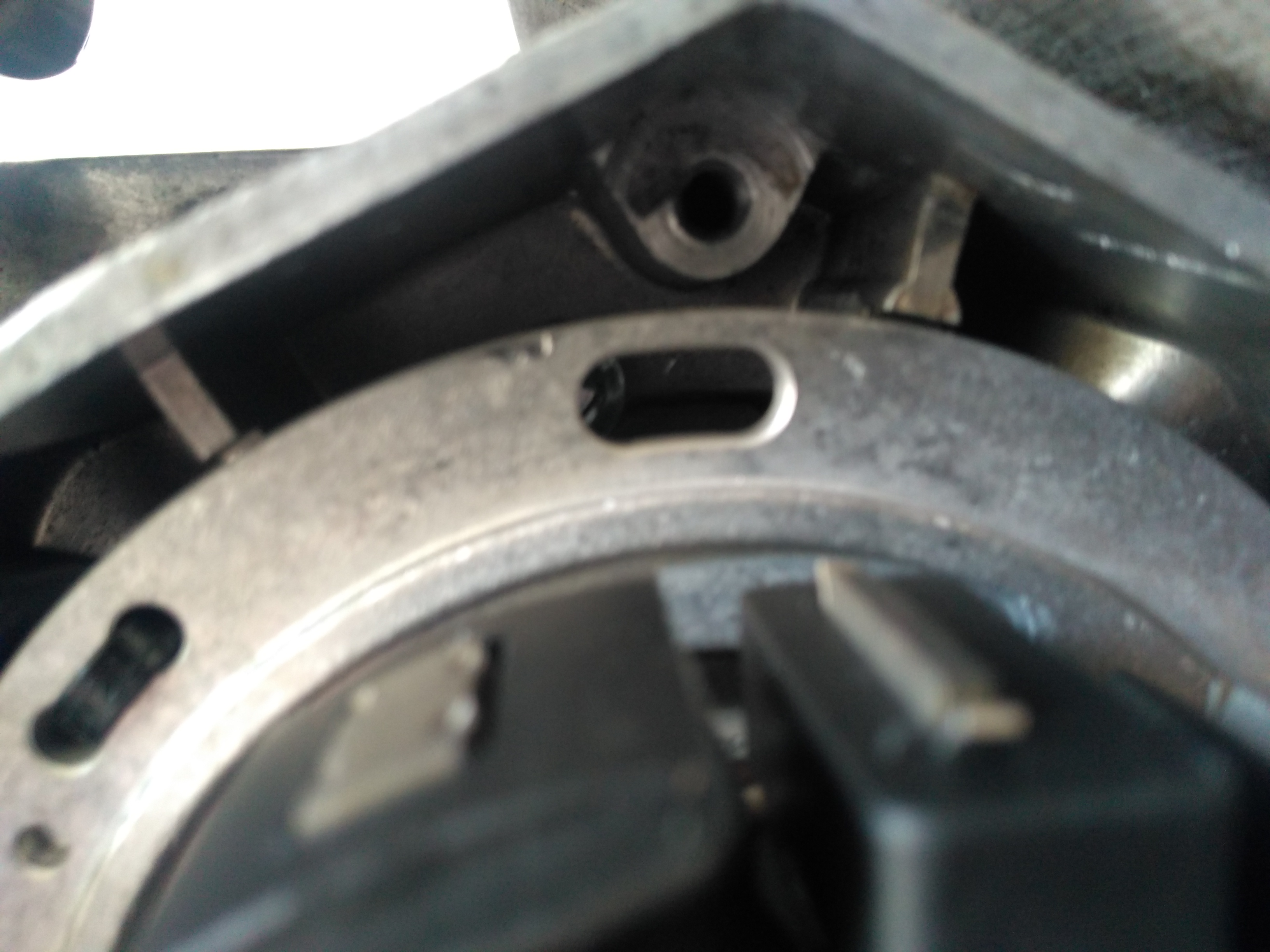

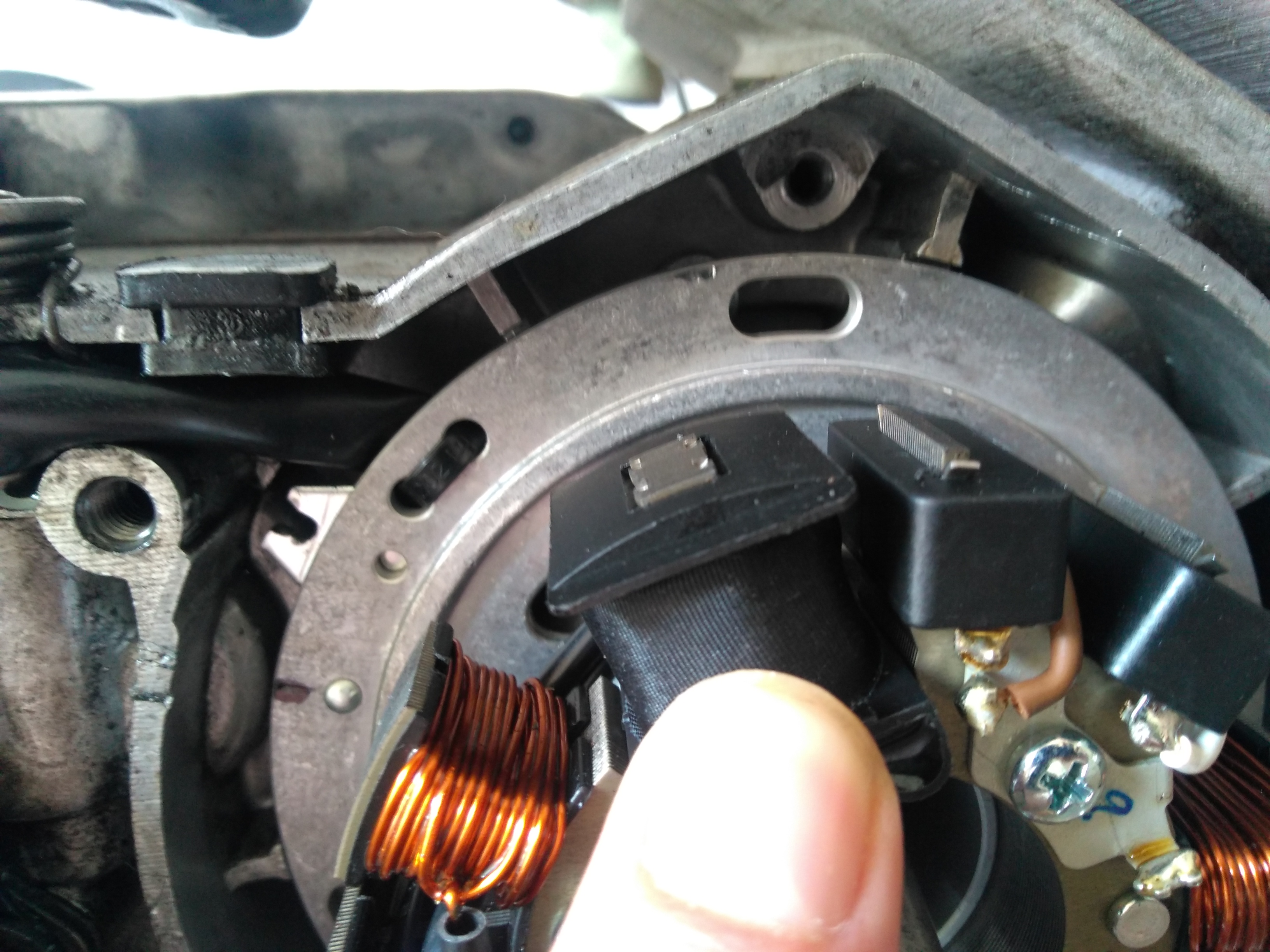

    die Aufnahme für die Zündungsgrundplatte ist leider bei einem meiner M500 Motoren ziemlich ausgenudelt, sprich zu groß vom Durchmesser (siehe Bild).
    Dies führt dazu das die Grundplatte (Vape) nicht an allen Zapfen eng anliegend montiert werden kann, sich früher oder später leicht bewegt und dann am Schwungrad schleift :(
    Zuletzt montierte verstärkte Haltebratzen von LT haben das Problem hinausgezögert, nun ist das Problem aber wieder da.
    Habt ihr eine Idee was man da noch tun kann, oder ist die Motorhälfte dadurch einfach hinüber?

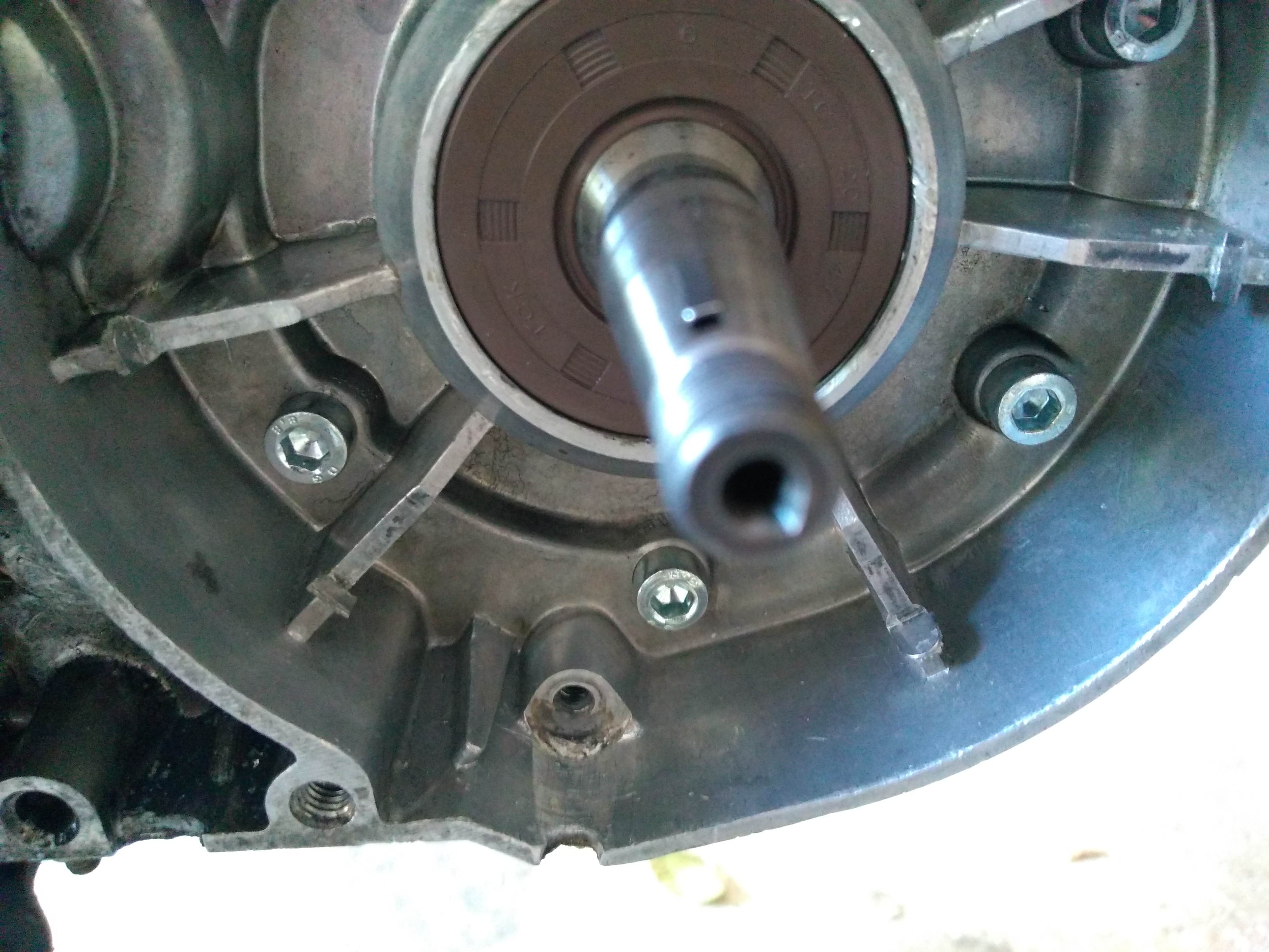

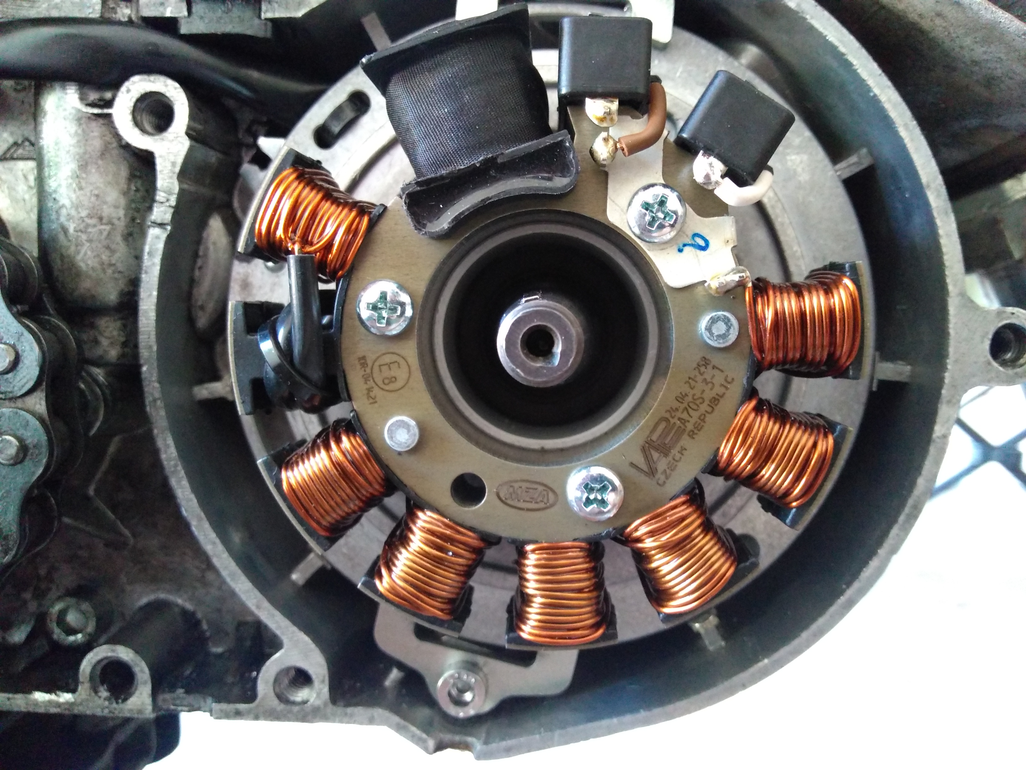

  • So Leute, jetzt mal ein ganz großes Dankeschön von mir an die Vorschläge hier!!
    Komme gerade von einer Testrunde wieder und kann sagen, die Lösung mit den verklebten Blechstreifen der Fühlerlehre funktioniert super und hält.
    Die Grundplatte geht nun saugend in die Aufhängung, wie es sein sollte, und man kann sie ganz in Ruhe auf den ZZP ausrichten und die Haltebratzen verschrauben.
    Was war das ein Generve die Grundplatte mit soviel Luft auszurichten und dann nach Monaten festzustellen, dass sich doch wieder was bewegt hat.
    Ich habe mal von den verklebten Blechstreifen Bilder gemacht, falls jemand mit dem gleichen Problem auch Abhilfe schaffen will.
    Das einzig schwierige war eigentlich nur die Blechstreifen sauber zu verkleben und auf die richtige Größe zu bekommen (Blechschere von Nöten).
