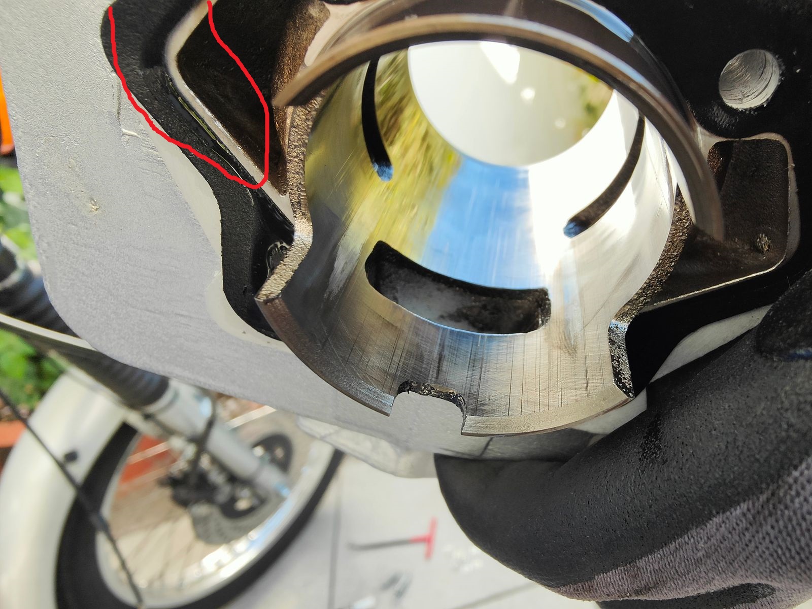

  • Die Verwendung des MZ406 an diesem Motor (ich vermute mal das ist der Rumpf den du bei mir als 85er Sport bestellt hattest.) kommt von mir und ist für das 85er Sport Zylinderkit für den der Motor eigentlich mal gedacht war, auch vollkommen ausreichend. Wenn ich die Dichtung so sehe denke ich auch das es hier ein Nebenluft Problem gab und die Verbrennung deswegen so heiß war, das dass Öl aufgegeben hat...

    Gestern wollte ich das Einbauspiel prüfen, aber das Werkzeug ist weg. Ich habe mit meinem Kollegen die ganze Firma auf den Kopf gestellt, es ist weg. Er sah sich den Zylinder und Kolben an und ist subjektiv der Meinung dass das Einbauspiel zu groß ist. Ist halt seine Interpretation, ohne messen ist das nicht wirklich zu beurteilen. Mal schauen ob mir das Jemand vermessen kann.
  • Wie jetzt?
    Die offensichtlich unpassende Fußdichtung wird ignoriert, und die Schuld bei einem unpassenden EBS gesucht?
    Persönlich hätte ich diese Dichtung gar nicht erst verbaut.
    Ich habe nie die Dichtung ignoriert oder behauptet dass das Einbauspiel zu groß ist und deshalb der Kolben geklemmt hat.
    ...........ist subjektiv der Meinung dass das Einbauspiel zu groß ist. Ist halt seine Interpretation, ohne messen ist das nicht wirklich zu beurteilen.......
    Seine subjektive Meinung die ohne Messung nichts aussagt!
    Bitte ehrlich bleiben.
    Einmal editiert, zuletzt von AlexING (16. August 2023 um 00:05)
  • Wenn ich die Dichtung so sehe denke ich auch das es hier ein Nebenluft Problem gab und die Verbrennung deswegen so heiß war, das dass Öl aufgegeben hat...
    Man sollte schon alles lesen.

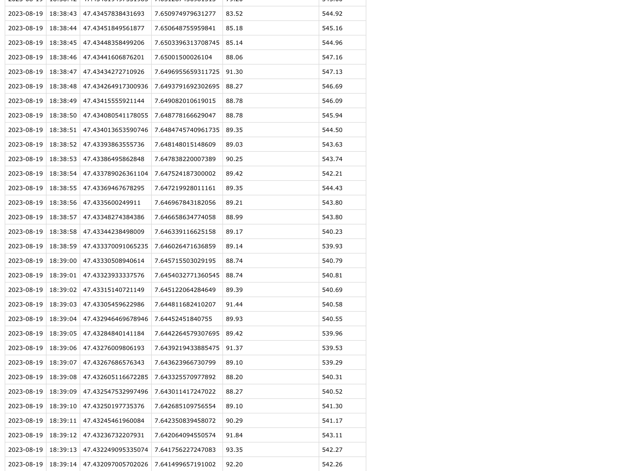

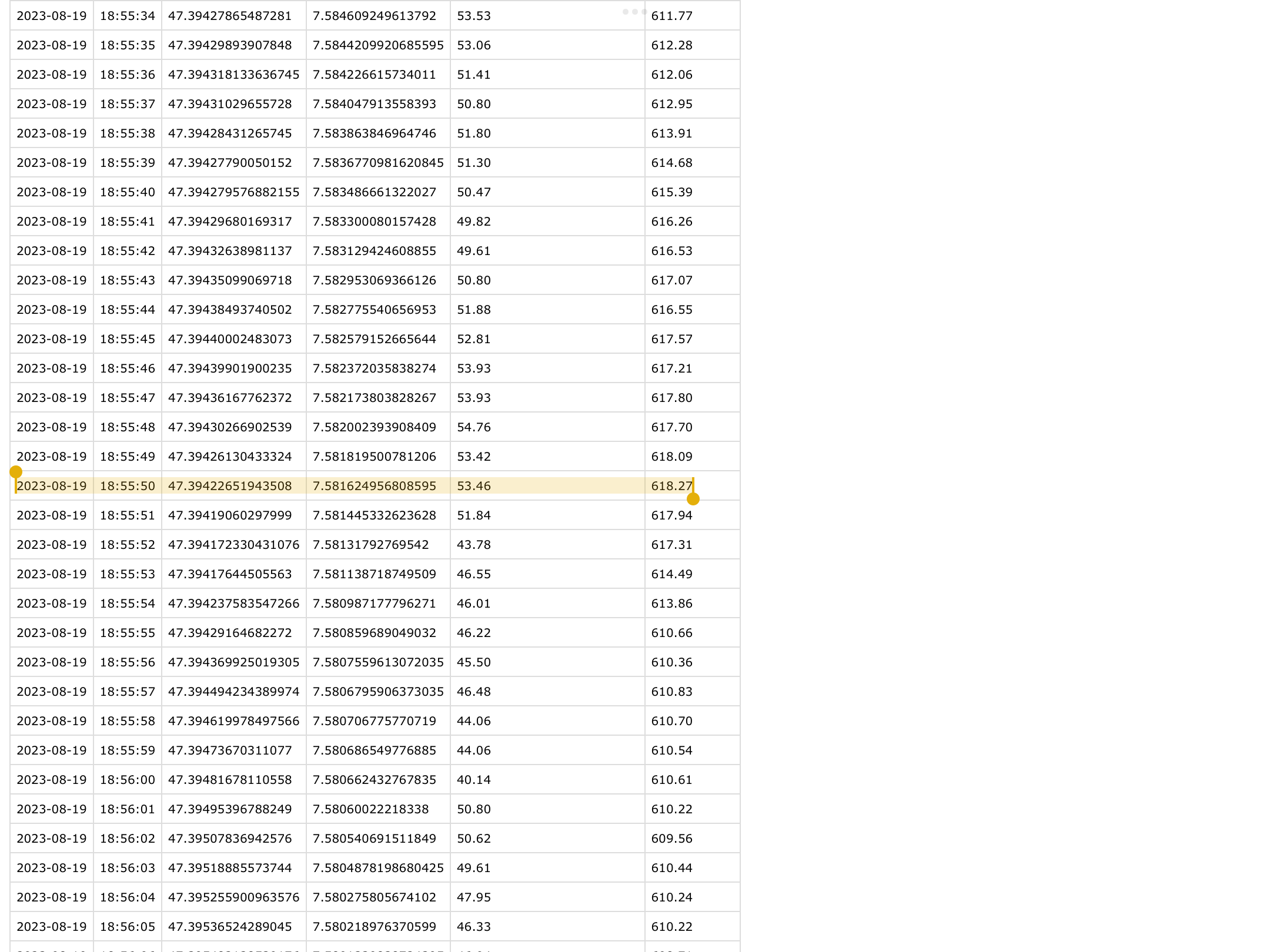

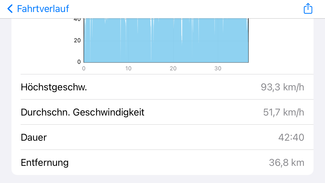

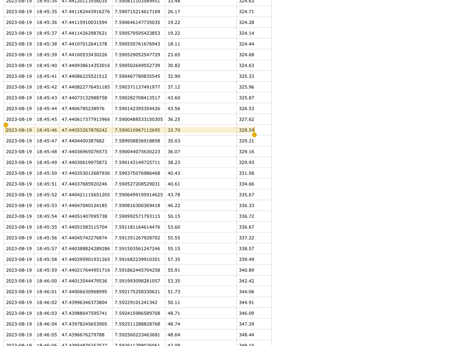

  • Moin zusammen. Hier mal mein Setup und Feedback.
    SM83G Zylinder mit Fächerkopf
    Mikuni VM24
    Daily Street D
    ZT 5 Gang / mittlerer 1. Gang
    Primär 17:54
    Sekundär 14:34
    Vape
    Also alles in allem ist das Moped für den Alltag. Bin momentan am einfahren, demnach recht fett bedüst und konnte aber dennoch schon kräftig ein paar Höhenmeter sammeln. Auf dem Streckenprofil kann ich für mich persönlich sagen ob was schön kräftig und stimmig läuft oder eben nicht so. Wie gesagt, meine persönliche Meinung.
    Bin sehr zufrieden mit dem Setup.
