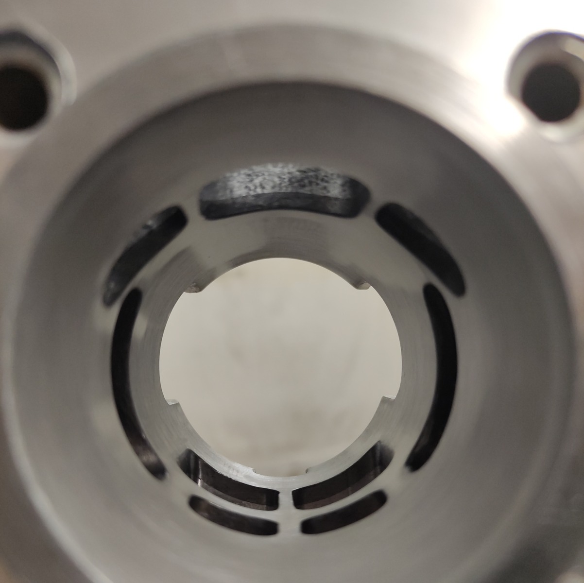

Guten Abend,
Durch ein Kundenprojekt haben wir einen nagelneuen SM94G 2025 neuer Gussform liegen, inkl King Kong 1 Ring Kolben (mit Beschichtung).
Für alle die der Rohzylinder Interessiert:
Kolbenhemdlänge 50mmKW 50/90
49mm Bohrung
Die Breiten sind in Sehnenmaß angegeben und die Steuerzeit zu Buchsenoberkante da das unserer Meinung das einzig vergleichbare ist!
Der Guss ist unserer Meinung nach auf den ersten Blick sehr schön, der Einlass ist sehr auffällig (am Flansch) aber hat dafür Fleisch bis 24mm durchgehend und 26mm Konisch (roh ist es ein 21mm Einlass).
Der Steh ist wieder sehr schön dick (5mm) und tief hintergossen!Auch wenn wir einen kleinen Einzelauslass oder direkt 3 geteilten Auslass aus den wahrscheinlich offensichtlichen Gründen trotzdem bevorzugen würden
(Ist sowas in Planung bzw warum wird auf den Doppelauslass gezählt?).
Auf den ersten Blick eine Top Basis, wird ein interessantes Projekt evtl posten wir hier ein Update nach der Bearbeitung (auf Instagram aufjedenfall).
Vielen dank an Samo/Sachsenmoped für den anscheinend guten Rohling, der Kolben sieht auch nicht schlecht aus.Fragen gerne her.
Lg RaceleagueFotographierst du das bitte noch mal genau senkrecht und mit beschwerten ecken, so das es flach liegt, dann kann ich da paar Tuningschgschablonen drauf entwickeln. Danbkeschön.

Hier die Portmap nochmal möglichst senkrecht und beschwert.
Zusätlich noch ein paar Bilder zum Kolben
- der Kolbenbolzen hat innen ein Art Beschichtung welche uns zumindest von bspw Barikit nicht direkt bekannt ist, vielleicht weiß da jemand mehr…
- Gewicht konnten wir leider nicht messen da unsere Waage gerade leider defekt ist, evtl lässt sich das die Tage noch einrichten!- C Clips hätten wir technisch zwar bevorzugt aber 1. sind die ja tauschbar und 2. sind Doppel-G deutlich schöner zu montieren
Hemdbreite am Einlass 40mm (Sehne)Hemdbreite am Auslass 37mm (Sehne)
“Unser” Rohzylinder wird übrigens inkl diesem Kolben auf einen Membraner mit Drehzahlen im höheren Bereich überarbeitet (Peak soll bei 10-11.000 stattfinden) - wir können dementsprechend evtl ein Langzeit Feedback zum Kolben geben und können durch das Abfräsen für Membran auch einen tieferen Einblick in den Guss erlangen!
Lg Raceleague -
