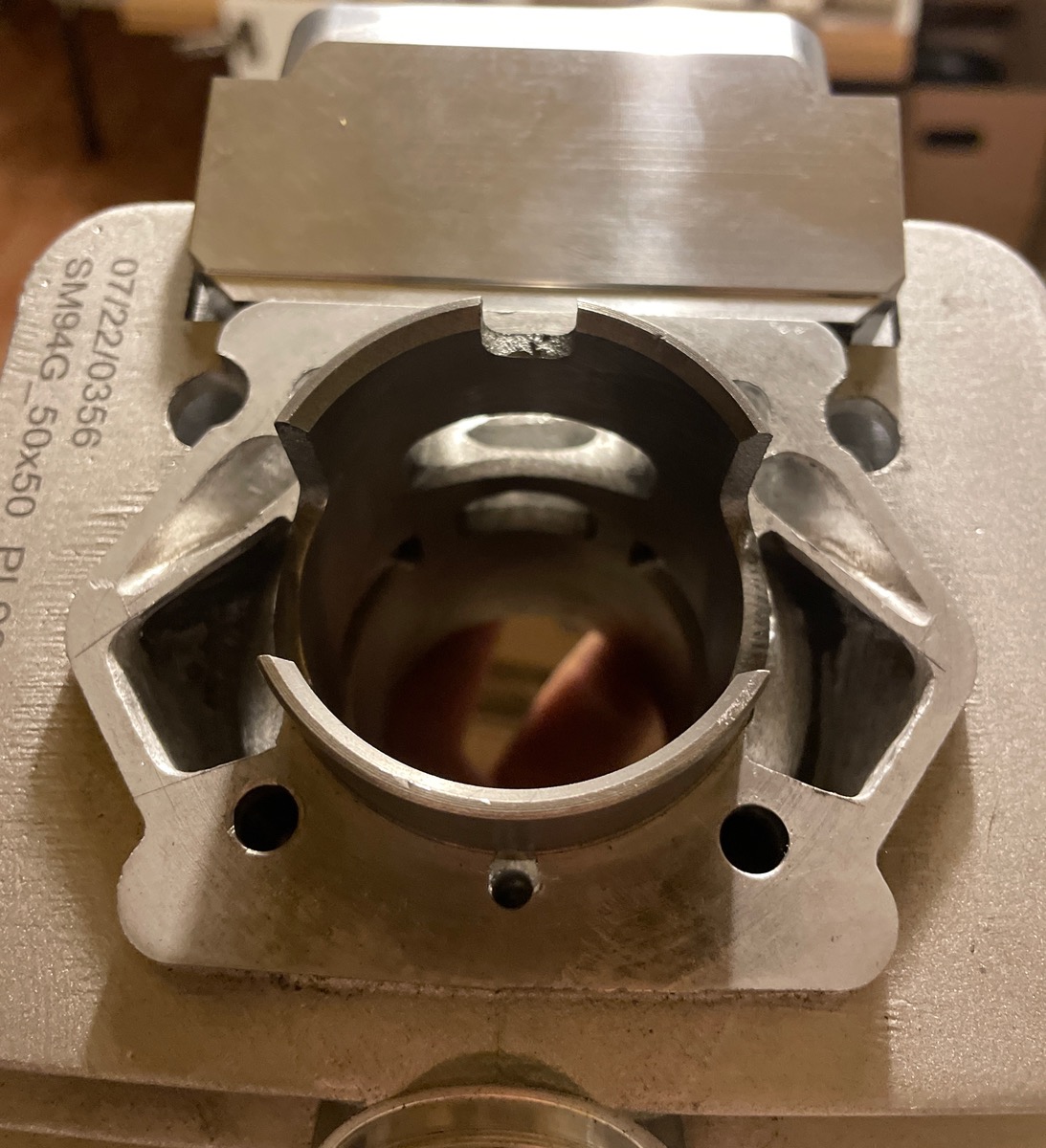

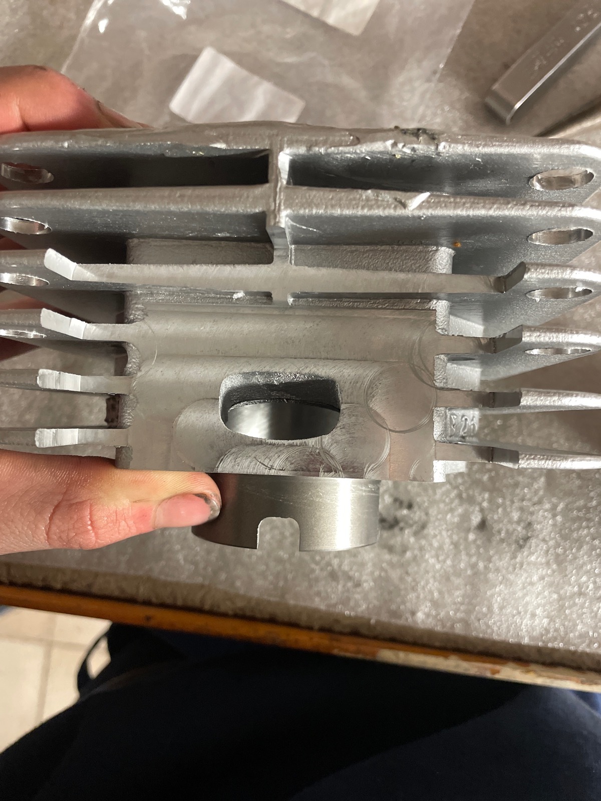

  • Mr. E das ist von samo ein fertiger Membran rohzylinder, die oberfläche ist auf jeden fall plan, das Bild war nur weil ich das einem Bekannten geschickt habe als Größenvergleich für die Fräse.
    DMT Racing stimmt, naja wenn man sich verlässt ist man verlassen, hatte ich jetzt nicht drauf geschaut, denn wir hatten bei samo eigentlich gefragt ob wir schon einen neuen bekommen wenn wir einen rohen membranzylinder bestellen aber naja, wird eh durchgeheizt und geschliffen, der Einlass hätte ja eh keinen Vorteil für das Projekt gehabt…
    ‼️Korrektur: der gute Mann hat das Wort „Membran“ in meiner Nachricht überlesen und uns wurde eine kostenlose Retoure angeboten (die Membranzylinder sind erst die neue Charge wenn die alte leer ist, die Schlitzer sind alle der neue Guss)‼️
    Jetzt ists schon zu spät, die ersten Späne sind schon geflogen und die ersten löcher gebohrt😅.
    Guss sieht aber an sich trotzdem nicht schlecht aus (poren usw).
    Lg Raceleague

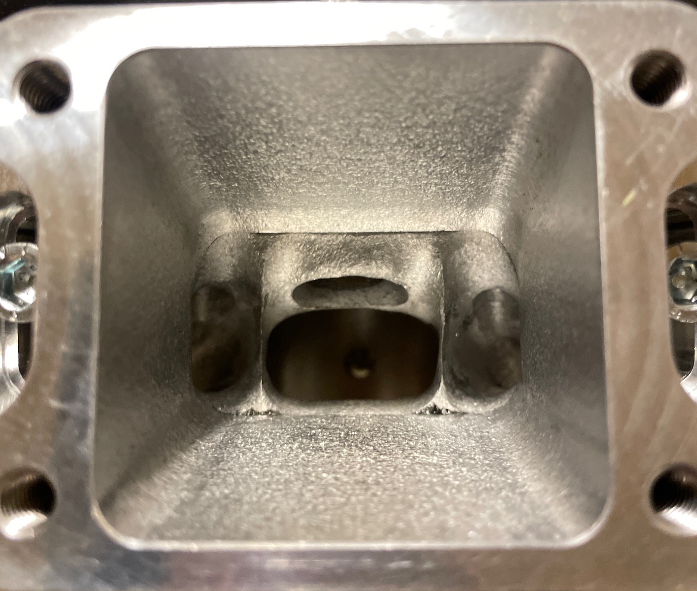

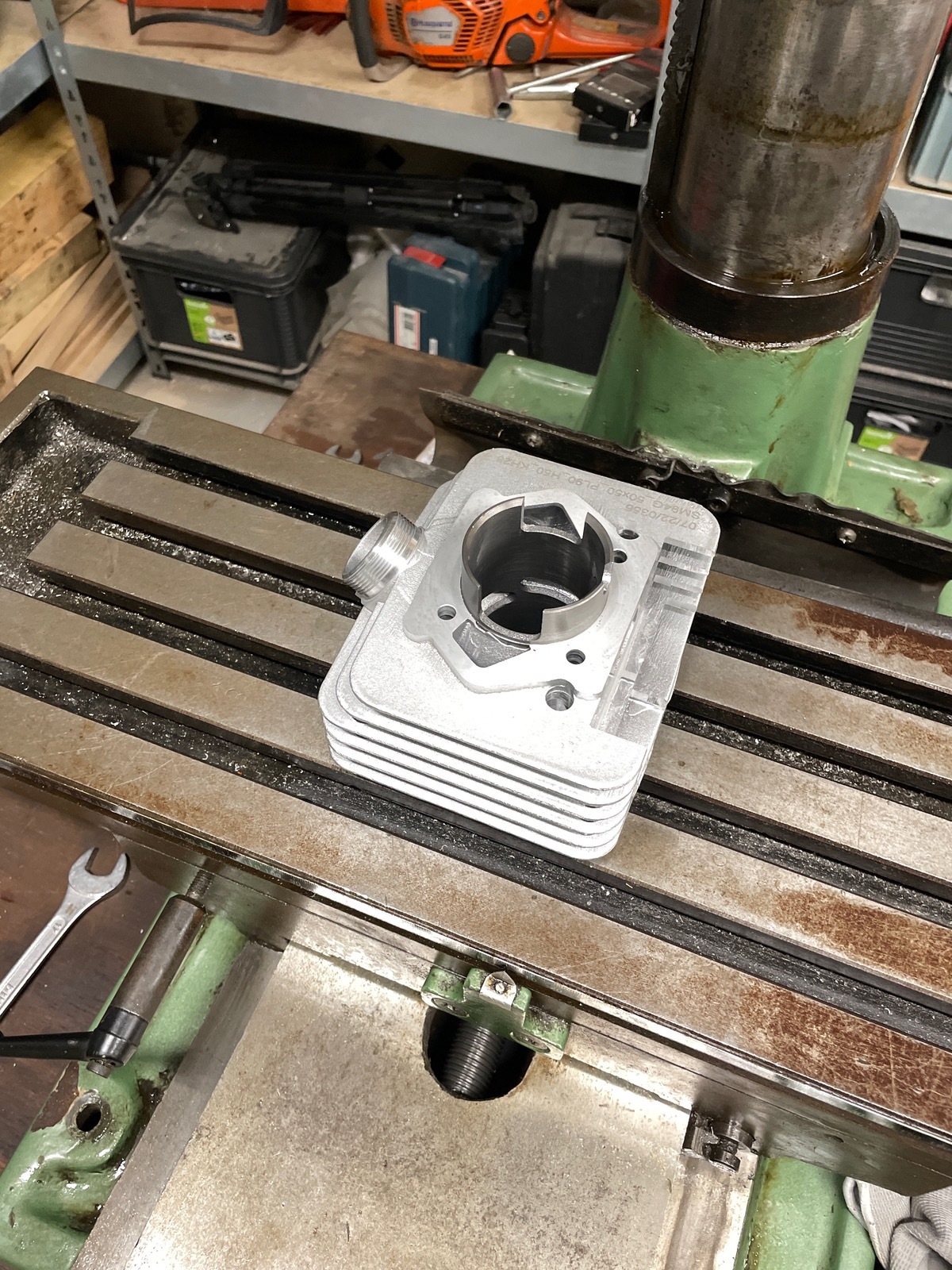

  • Unser Membraner ist soweit auch fertig.
    lasernst , das wird dir wahrscheinlich gefallen - der Zylinder wird auf einer 52/90 ZT Kurbelwelle wirtschaften🙌🏼.
    Aus dem 94er wurde ein 100er, der Zylinder wird nach dem tempern auf das Maß 49,5 geschliffen und erreicht somit echte 100ccm!
    Anbauteile:
    Großer Fächerkopf mit Zentrierbund und angepasster Kontur
    Großer ZT Membrankasten
    Große bearbeitete Vforce 3 (Nachbau)
    PWK Airstraiker 35 (Nachbau)
    Auspufftechnisch sind wir mit „AS Racing Pipes“ in Kontakt
    Wir werden langsam immer überzeugter von den Zylindern, ohne Werbung machen zu wollen, denn wie ihr seht ermöglicht die große Dichtfläche und das viele Material in Verbindung mit einem anzupassenden ZT Gehäuse interessante Umbauten - und ja die Stehbolzen sind massiv im Weg, aber um sie drumherum wurde ausgehölt.
    Das einzige Manko ist, was aber auch in der Artikelbeschreibung steht, das in unserem Fall die Aussparung für die Quermuttern nicht tief genug (Richtung zylinder oberkante) waren und man somit nachfräsen/bohren musste um den Kasten montieren zu können…
    Der „Spacer“ kommt noch und hoffentlich auch ein Leistungsdiagramm, so zumindest der Plan.
    Und nach 2 Zylindern steht definitiv fest, das Alu ist verhältnismäßig sehr hart im Vergleich zu anderen Zylinder!
    Lg Raceleague
  • Grundsätzlich sieht das gut aus. Nur warum hast du das gleiche Layout vom Tuba Zylinder benutzt? Wieviel % haben die Hauptströmer?
    Vielen Dank, wir sind von dem Layout eigentlich überzeugt und wenden es deshalb wieder an.
    Des Weiteren halten wir ein 5 Kanalsystem auf dieser Basis (extrem breiter 2K) für auch nicht wirklich gut, wenn schon müssten die A viel kleiner und die B größer sein (uMn)
    Ein doppelter Boost kam nach mehrfachen Gegenrechnen/Portmaps usw auch nicht in Frage da die Stege zw A/Boost nur noch 2mm dick wären und der am Ringstoß nur noch 4mm breit (wenn man auf die gleiche Menge an Effizienter Fläche kommen will - ja das ist nicht Alles, das ist uns bewusst, mit den Winkeln die wir uns so überlegt hatten zumindest).
    Unserer Meinung nach ist das der beste Kompromiss aus Haltbarkeit und Fläche.
    (Bei einem ZT85G/Almot 85 würden wir gegebenfalls schon eher zum 5Kanal greifen)
    Die Strömer haben 62%.
    Wir lassen uns gerne eines Besseren belehren, soweit unser Standpunkt!
    Lg Raceleague

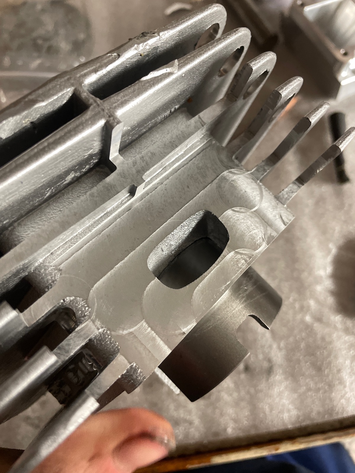

  • Ich hätte noch eine Frage zu den Boyesen Ports.
    Warum habt ihr die unten an der Dichtfläche ausgeführt, anstatt sie einfach wie gewohnt direkt in die Strömer zu leiten?
    Etwas schade um die Dichtfläche.
    Ansonsten, einfach mal fertig bauen das Ding und gucken was geht.
    Das ist wirklich ein „Experiment“ bei dem wir aber keine Möglichen Nachteile zu den herkömmlichen Boyesenports sehen, wir wollten dadurch die Hinterführung der normalen Strömer unbeeinträchtigt lassen (keine Bohrung in die seitliche Wand Richtung Einlass).
    Und was heißt Schade um die Dichtfläche, nach außen ist überall noch genug Fläche zum abdichten und so wird die Dichtfläche/das Fleisch genutzt.
    Da es ein Komplettmotor wird und wir das Gehäuse direkt mitfräsen hat das so gesehen keinen Nachteile.
    (Ob es besser als normale Boyesen ist sei erstmal dahingestellt aber es wird nicht schlechter sein)
