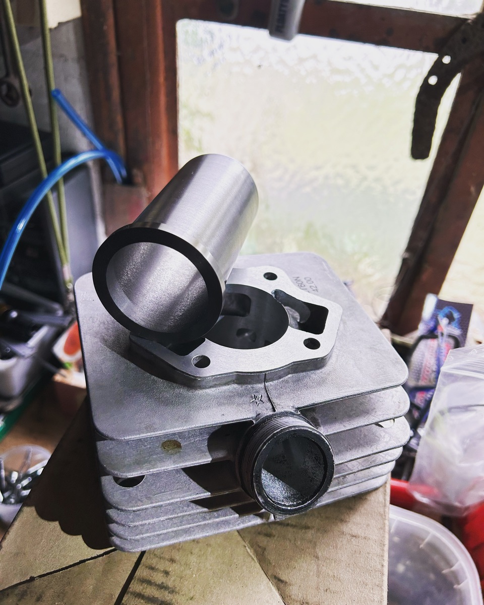

In diesem Thread soll es um mein aktuell laufendes Projekt gehen, ein m500 Motor mit 63ccm.
Zu Motor Aufbau:
RZT Rennkurbelwelle mit 48mm hub und 95er Pleul welche nochmal auf das entsprechende Kolbengewicht feingewuchtet wurde.
Basiszylinder ist ein ZT60N welcher eine Gussbuchse bekommt (Buchsenrand liegt oben auf dem Zylinder auf um die 48mm hub brauchbar unter zu bringen)
Getriebe und Primärtrieb kommen aus dem Hause Ronge Motorsport
Gerne würde ich auch auf den m53/54 Kupplungsumbau von Vinni1993 zurückgreifen ![]()
Gehäuse Standard mit 46er Bohrung
