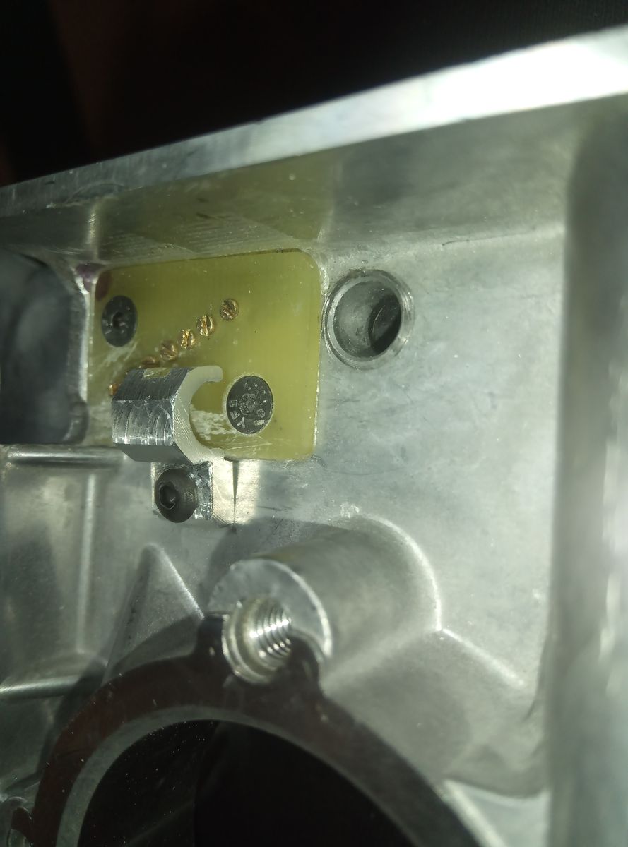

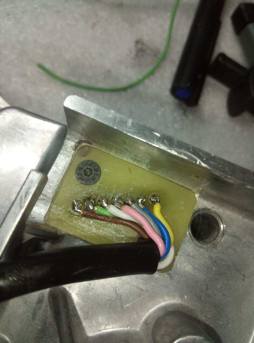

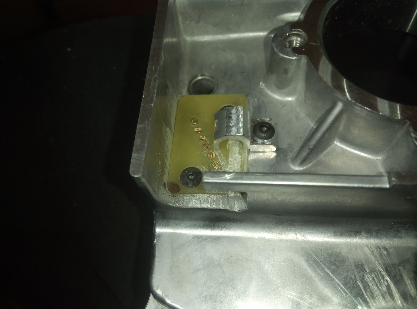

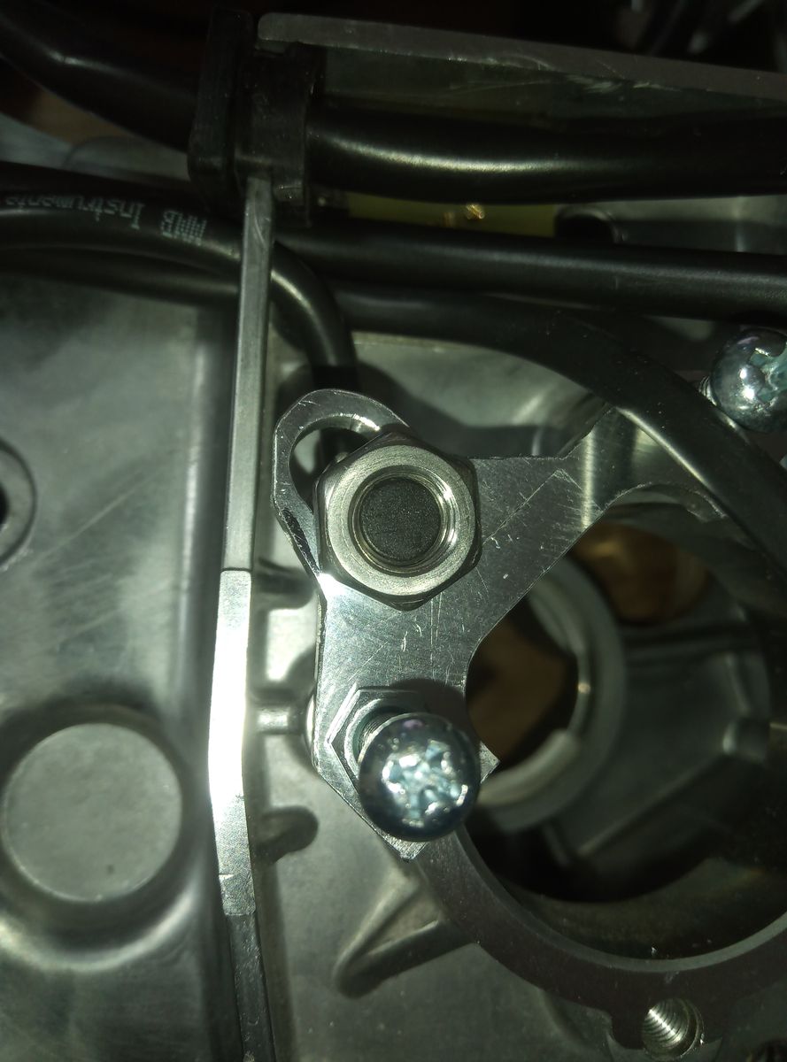

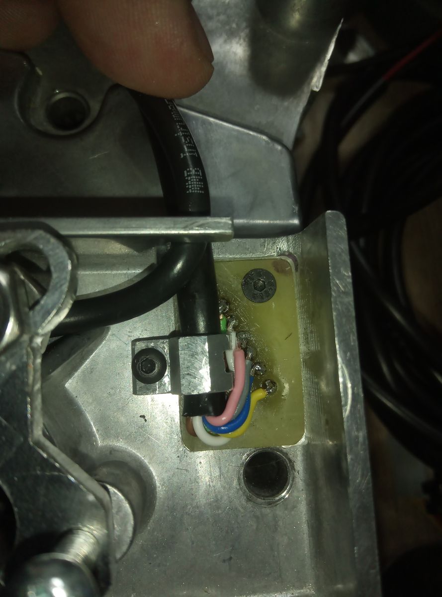

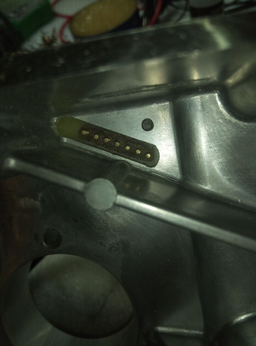

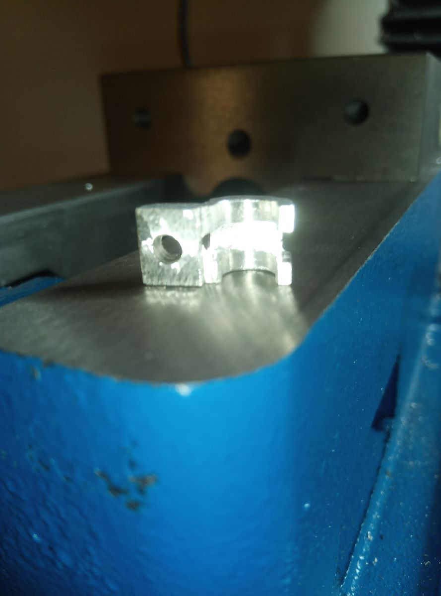

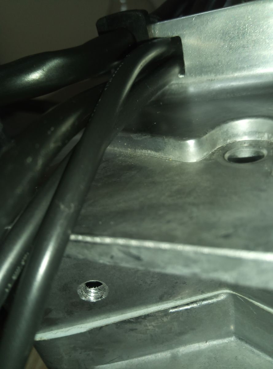

  • Die Kabeldurchführung für die Ganganzeige ist endlich fertig. Dazu habe ich mir noch eine Zugentlastung gefräst. Danach wurden die Kontakte der Durchführungsplatte noch zusätzlich verklebt und die Messingschrauben noch 5mm gekürzt. Nach der Montage der Motorhälften kann ich dann die Kabel der Ganganzeige an die Kontaktplatte löten, und dann die Platte mit Dichtmasse verschrauben. Die Kabel von Außen habe ich dann noch angelötet. Das war wieder ein Haufen Kleinkram, aber bei der Montage und den Betrieb wird sich das positiv bemerkbar machen.

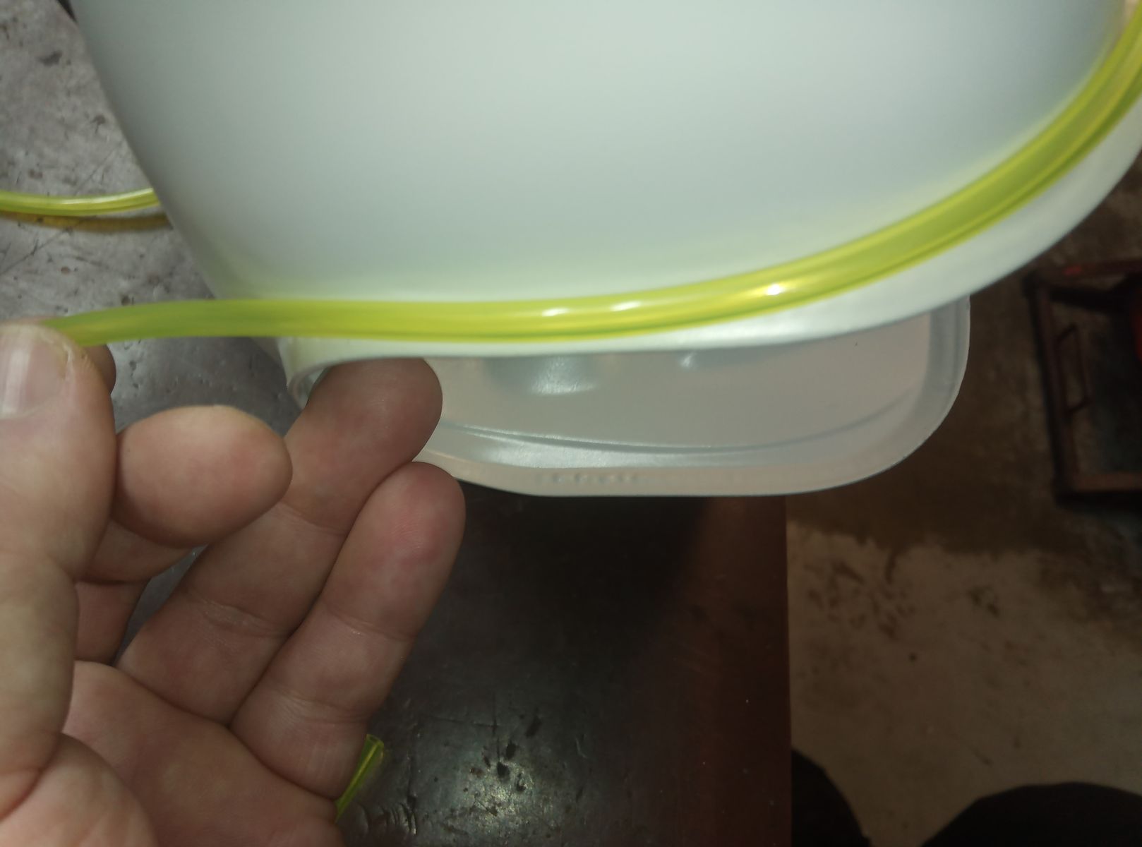

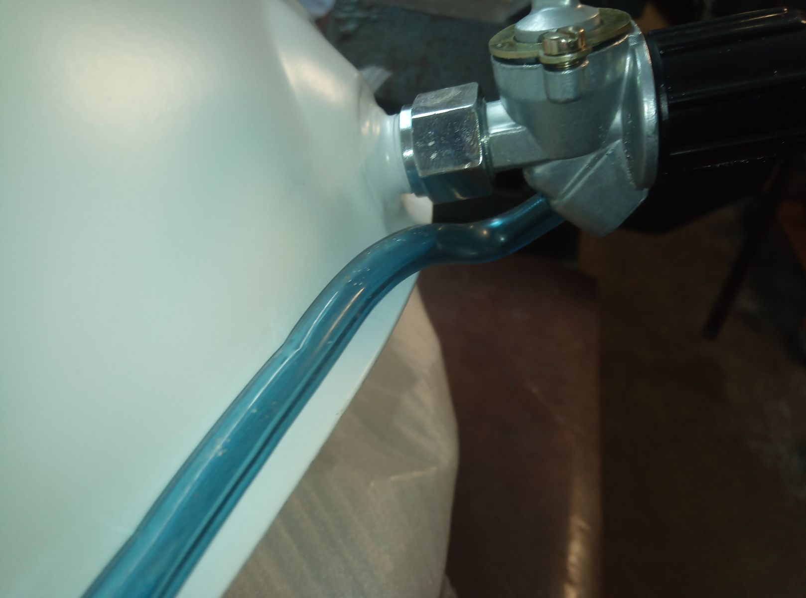

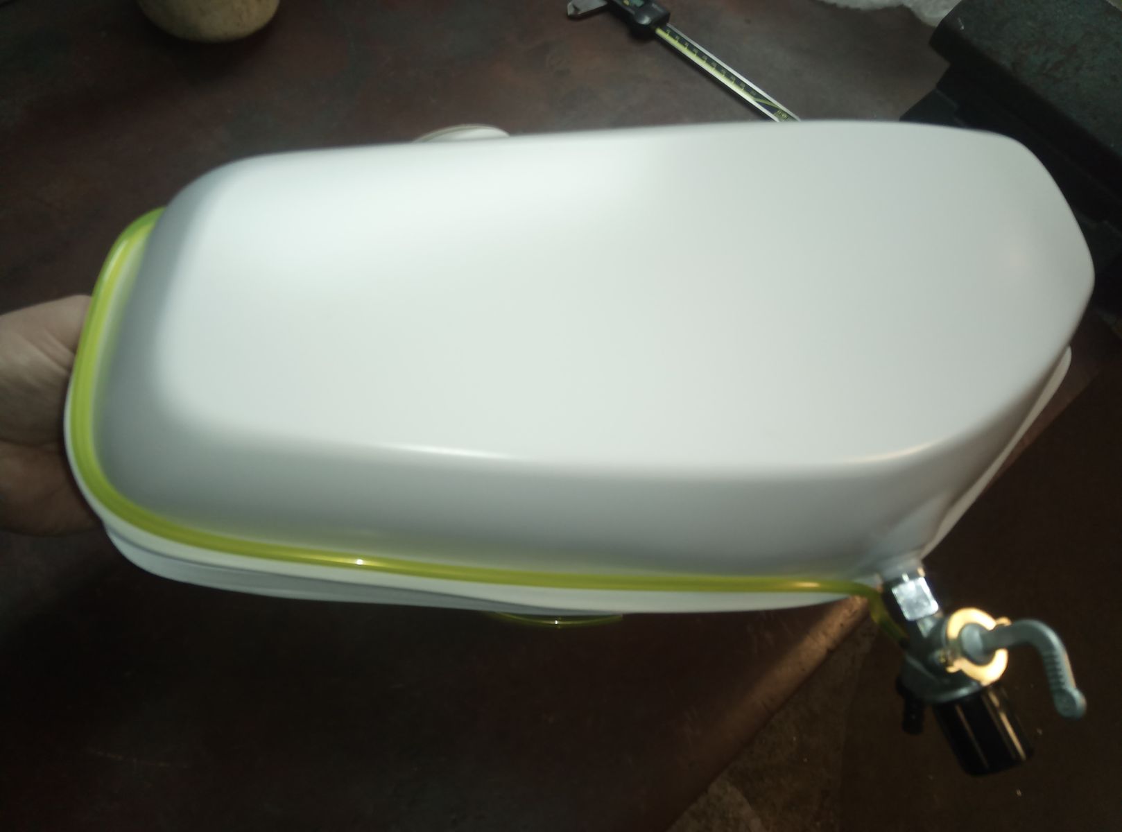

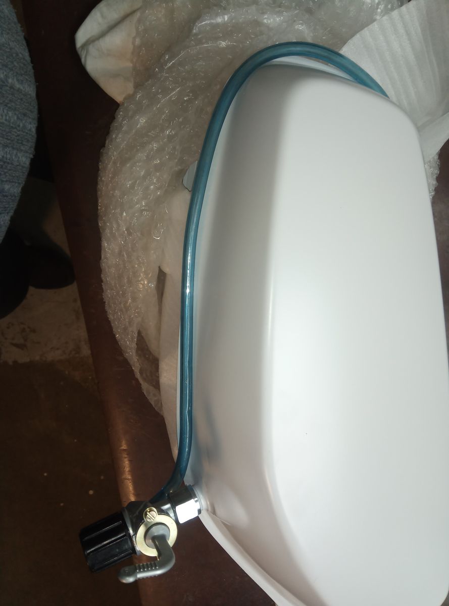

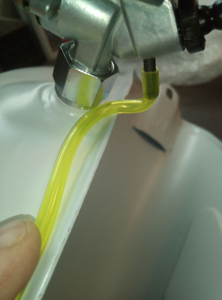

  • Analoge Tankanzeige? :D

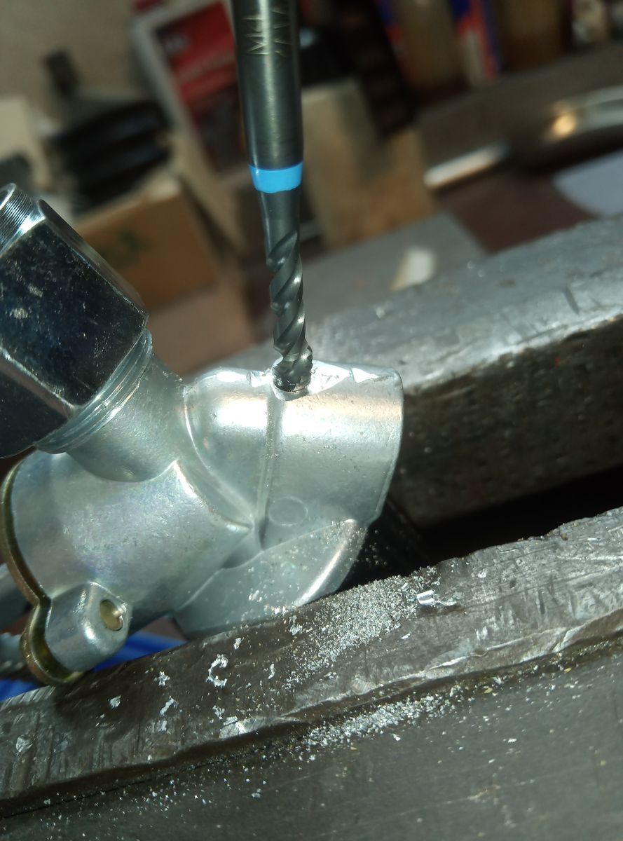

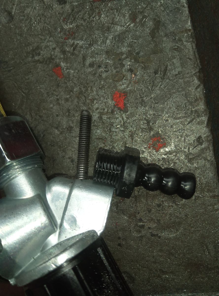

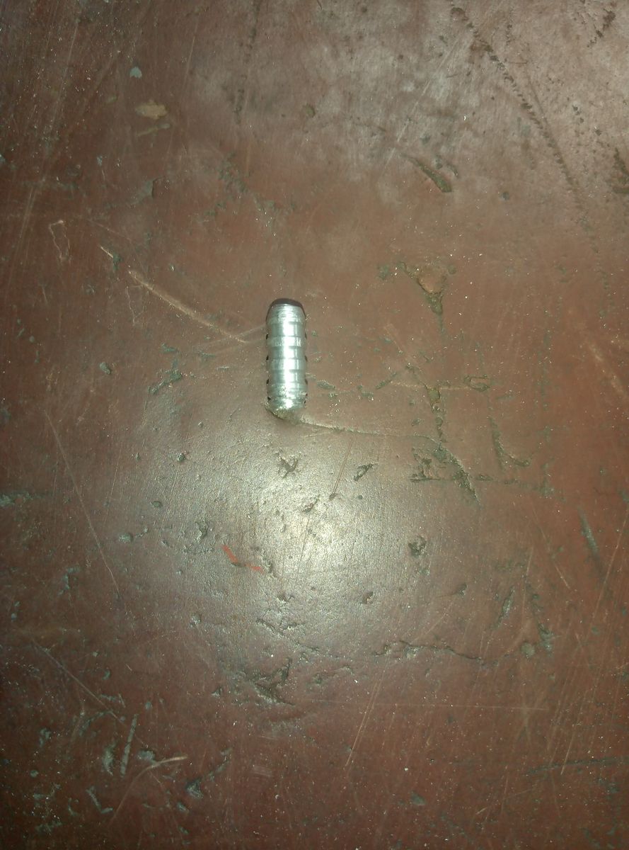

  • Super erkannt. Da wird dann ein kleiner Schlauchnippel gedreht, und ein paar Metallringe an den Tank geklebt. Am Schlauchende kommt noch so ein Entlüftungsnupsi und ein paar Schrumpfschlauchringe kommen bei jeden Liter ran. Funktioniert wahrscheinlich immer, und ist nicht teuer in der Umsetzung.:)

  • Wäre es nicht einfacher das schlauchende wieder in den tank zu führe? Da müsstest nicht erst mit ventil arbeiten und wenn er voll ist schwabt es zurück in den tank
    Der Gedanke ist gut. Wenn ich auch so ein kleinen Schlauchnippel seitlich an den Tankdeckel anbringe, könnte das gut aussehen. Bei geschlossenen Tankdeckel müsste der Schlauchnippel nach vorn stehen.

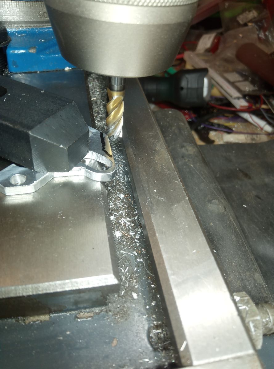

  • Der vorläufige Plan für die Tankanzeige ist fertig. Ich lasse mir jetzt mit den 3D-Drucker Halter und eine Entlüftung herstellen. Die Halter sollen dann Innen an den Tank geklebt werden. So ist eine einfache Montage und Demontage jederzeit ohne Rückstände möglich. Als Anzeigeschlauch habe ich mir noch ein etwas dünneren und hübscheren rausgesucht.

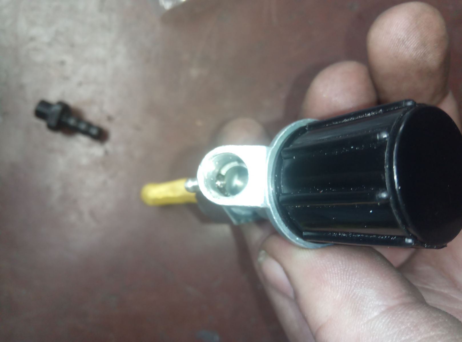

  • Es geht weiter vorwärts mit der Tankanzeige. Die ersten Halter für den Anzeigeschlauch sind gedruckt und schon unterwegs zu mir. Diese müssen dann erstmal ausprobiert werden. Den Schlauchnippel am Benzinhahn ist auch fertig. Es fehlt nur noch eine Entlüftungskappe. Die muss das Ennde verschliessen, für Entlüftung sorgen, und kein Regenwasser rein lassen. Wäre geil wenn jemand von euch wieder einmal eine gute Idee hätte.
