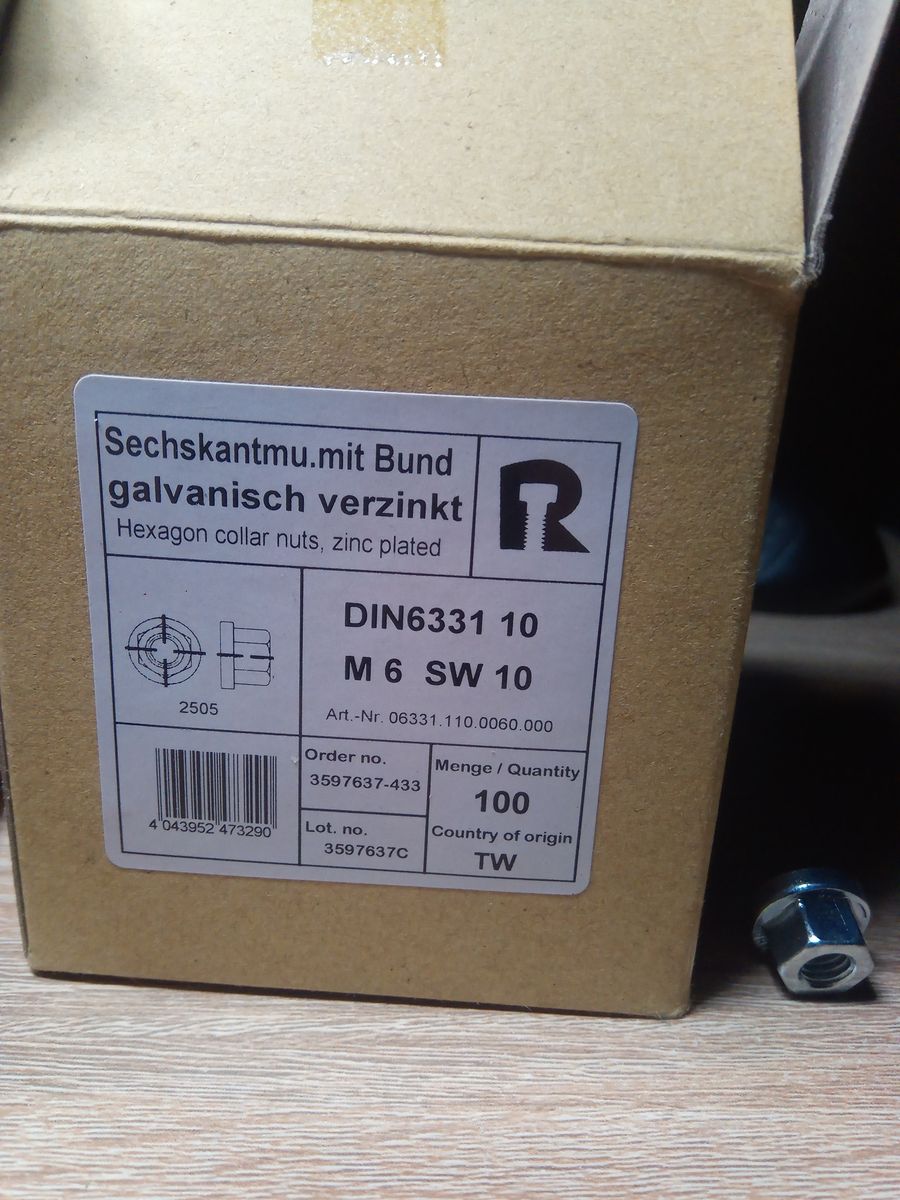

    Hier sind noch die Muttern in 10er Festigkeit. Kauft die bloss nicht einzeln wen ihr mehr wie 4 braucht. Knapp 12€ für 100 Stück inkl, Versand.
