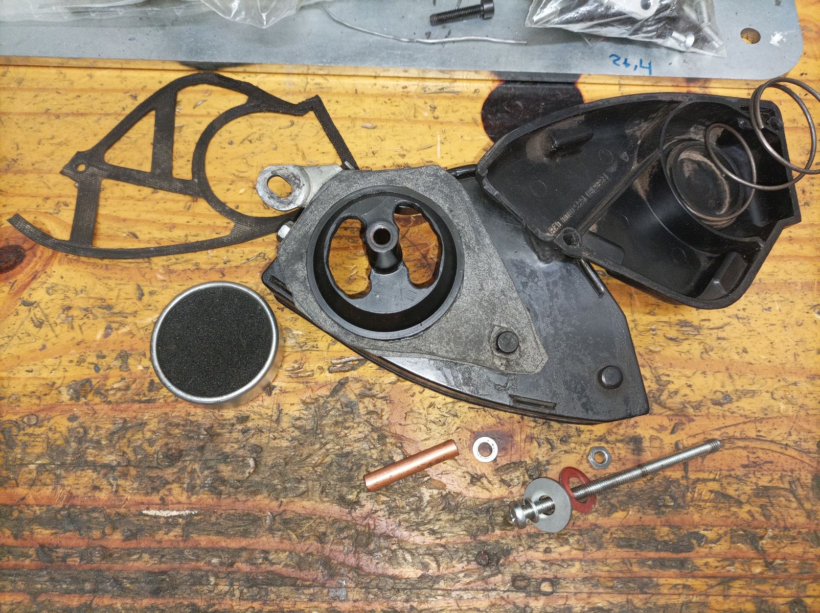

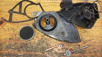

  • Die Frage habe ich mir auch gestellt, da ich beim Spatz stark begrenzt bin.
    Mittlerweile hab ich mehrere Testfahrten hinter mir und kann sagen,dass ich trotz augenscheinlich wenig Filterfläche ausreichend Luft in den Motor bekomme.
    Wer hätte das gedacht bei diesem Umbau.
    Ich fahre nen 19er BVF mit moederaten SZ und 95erHD. Das Teil läuft ganz sauber und unauffällig. Hätte gedacht da bedarf es mehr

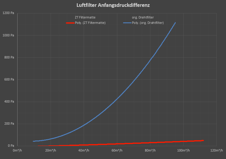

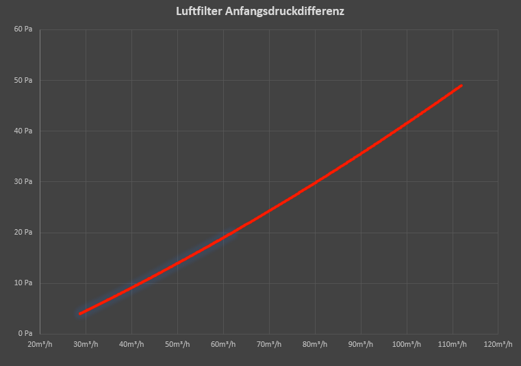

  • Es gibt sogar den Beruf des Luftfiltertesters:
    Anstelle eines Manometers zum Druckmessen kann man auch ein senkrecht stehendes transparentes Rohr mit einem Ball drin verwenden, je höher der Ball steigt desto besser ist der Durchlaß des Filters.
