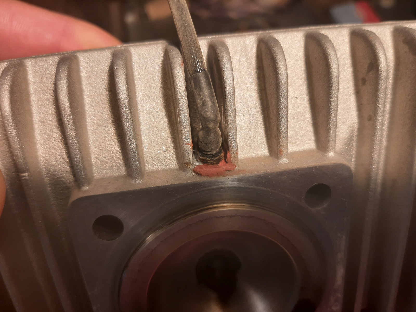

Keine Ahnung an welcher Stelle du die Kopftemperatur misst. Angenommen du misst unter der Kerze: Wenn du mit Evo-Kopf und kurzer Kerze bei 150° schon spürbare Leistungseinbrüche hast, dann passt an deinem System oder an deiner Abstimmung irgendwas nicht. Soviel kann ich aus Erfahrung sagen.
Der Sensor geht bis kurz vor das Zündkerzengewinde.
Meinem Empfinden ist die Abstimmung gut, meine Vermutung ist eigentlich das bei 120ccm im Original 50ccm Kühlkörper und bei 30°C Außentemperatur der Zylinder vielleicht wirklich nicht mehr ausreichend gekühlt würde. Laut ZT wären 120-140°C normal für diesen Zylinder und ab 160-170°C würde es grenzwertig. Weiß aber nicht auf welchen Zylinderkopf die sich dort beziehen. Vielleicht würde der mit dem großen Fächerkopf ja deutlich kühler laufen 🤷🏻♂️

Wie schon gesagt wurde Zylinderpaarung vor dem Montieren vermessen. Die schönen Zahlen auf den Bauteilen geben meist nicht den Istzustand wieder. Deine Abstimmung auch mal überdenken. In der Teillast merkt man meist nicht wenn was nicht stimmt. -
🙋🏻♂️ Ich habe heute eine Antwort von ZT tuning erhalten, der Verschleiß am Einlass ist so wohl normal bei diesem Zylinder. Warum wurde mir bisher nicht mitgeteilt.
Persönliche Meinung dazu von mir: Du machst dir da mehr Gedanken als vlt. notwendig. Technisch mag es nicht mehr perfekt sein, da kann man nix sagen. In der Praxis läuft das so noch ewigkeiten weiter ohne eine merklichen oder Messbaren Leistungsverlust. Was ich hier schon bei den Kids runtergebaut hab und das hatte aufm Prüfstand immernoch seine Leistung da zweifelst du manchmal an dir selber ...

wenn du auf Nummer sicher gehen willst, Spannung aus dem Zylinder nehmen im Betrieb oder durch tempern, nachhonen und mit Handvermessenem Kolben bestücken. Dann ist auch fürs gewissen ruhe. Andernfalls einfach fahren.
