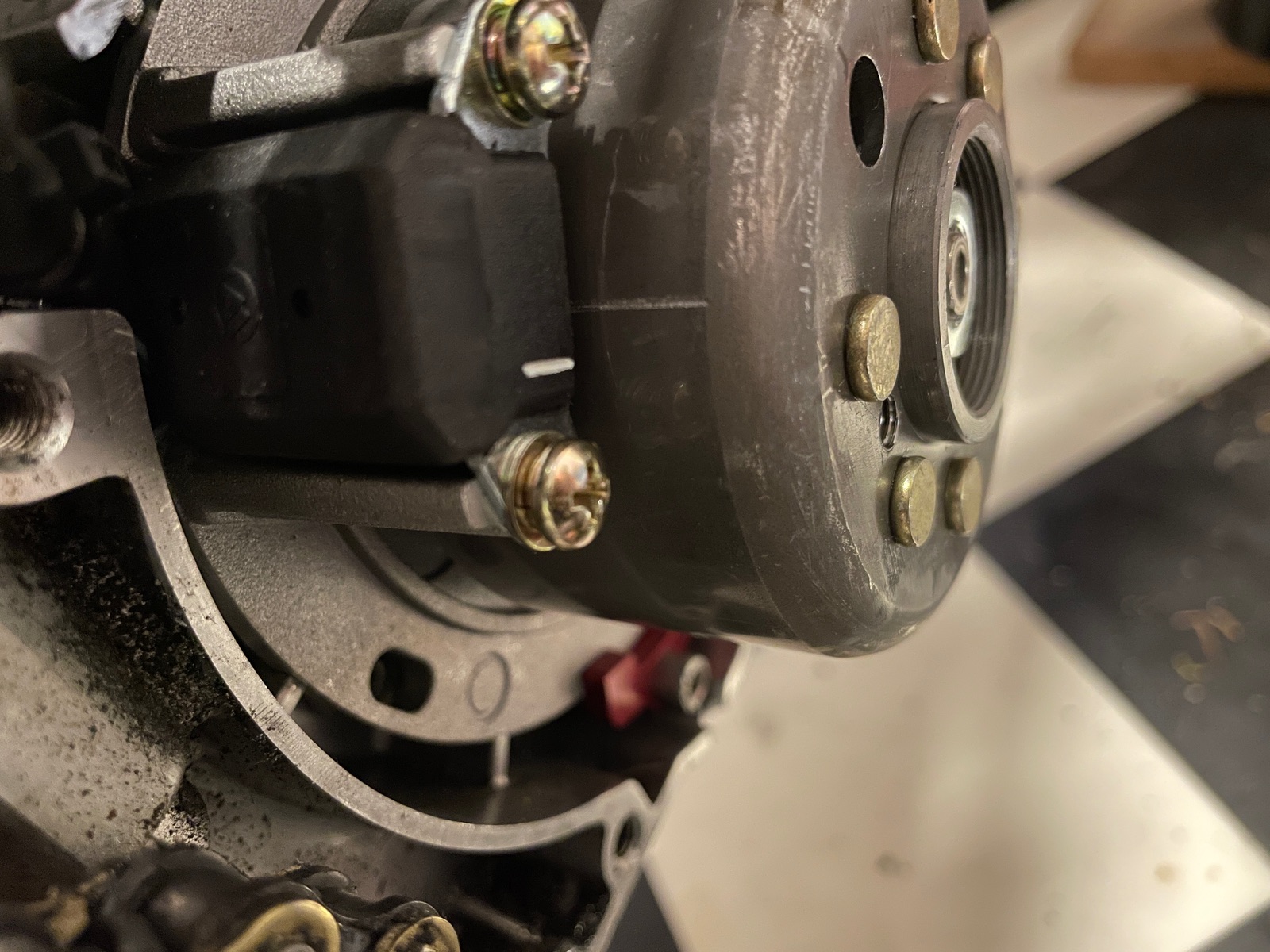

  • Servus,
    Ich habe an meinem SR50 die Zündung montiert. Alles in Funktion, Funke kommt, ZZP eingestellt aber der Motor springt nicht an. Mir kommt es so vor, als wäre der Zündfunke zu schwach. Andere Kerze wurde auch schon getestet. Zündung ist komplett neu.
    Was mir während des Nachdenken eingefallen ist, ich habe eloxierte Haltekrallen für die Grundplatte - kann es daher kommen?
  • Hallo,
    An den eloxierten Krallen liegt das nicht solange die fest sind. Wenn ein Funke kommt muss die auch anspringen- es sei denn der kommt zur falschen Zeit. Das einzige was da zündungsseitig sein kann ist Grundplatte verdreht oder Polrad verdreht, beides kannst durch Abblitzen (das geht auch wenn der nicht anspringt) überprüfen, so müsste der Funken ca 5mm rechts neben der Abrissmarkierung kommen.
    MfG RZT
  • Hallo,
    bei Drehzahlen von null bis 2000U/min (also der Bereich den du mit Kicken erreichst bevor der Motor anspringt) ist die Markierung wie auf dem Bild exakt richtig, denn in dieser Drehzahl steht die Zündkurve zur Starterleichterung noch bei 15° und stellt erst nach dem Anspringen bei 2500U/min auf 20° (und dort passen dann die Markierungen) zurück. Der Zündzeitpunkt ist also definitiv nicht dein Problem.
    MFg RZT
