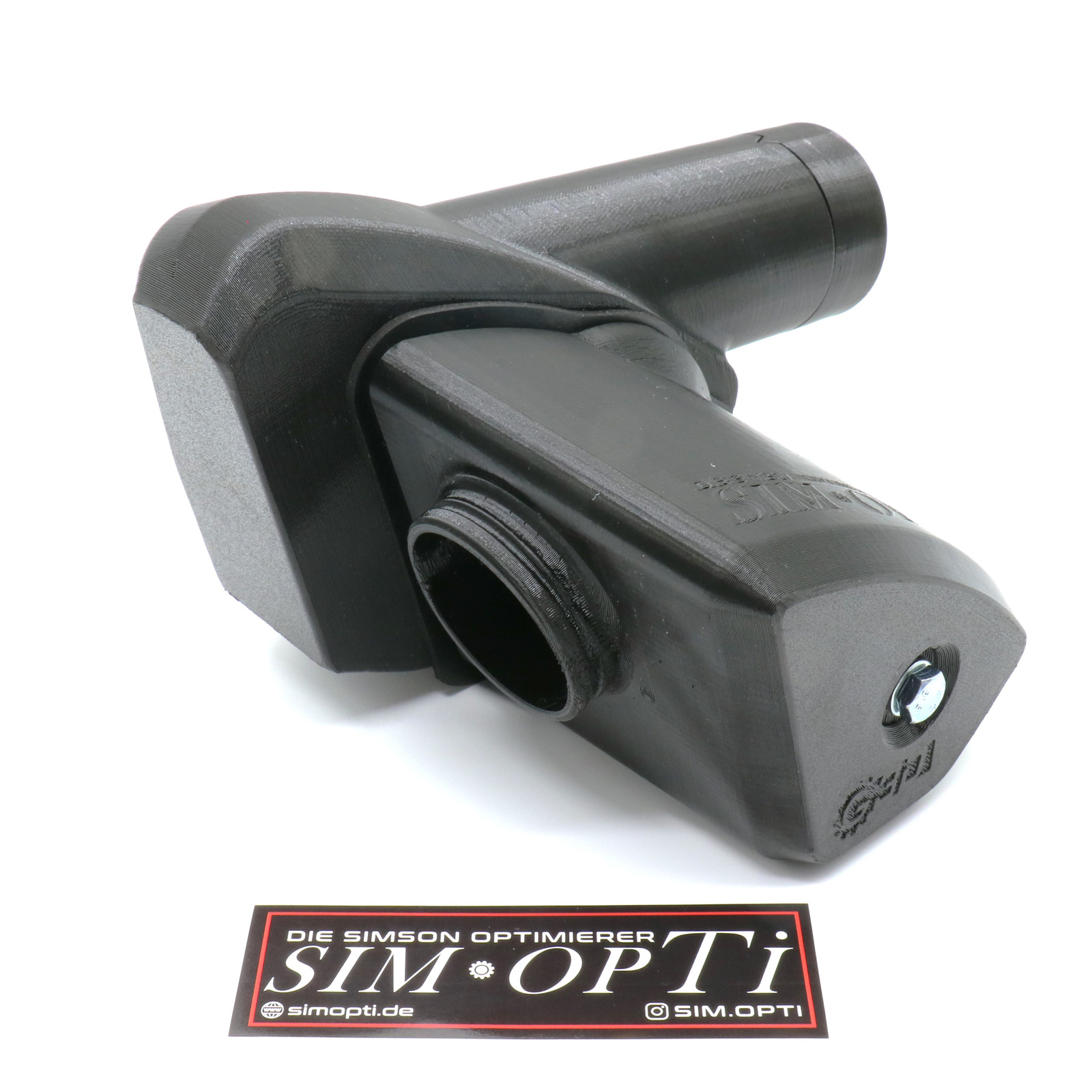

  • Ich gehe jetzt nicht wirklich auf deine Frage ein, nur soviel: der T-Luftfilter ist nie wirklich ideal. Ohne den Geräuschdämpfungseinsatz ist der extrem empfindlich auf Umgebungsänderungen.
    Nimm den originalen Kasten, setze zwei zusätzliche Röhrchen gleicher Größe zwischen Kammer 1 und 2 ein, entferne rechts ein kleines Stück von dem runden Kragen unten und erweitere die zwei Andaugrohrerohre außen zu einem Rohr. Am besten entfernen und ein leicht vergrößertes Ovalrohre gleicher Länge einsetzen.
    Ist leise und lässt ausreichend Luft für 63ccm durch.

  • Die T Luftfilter sind wirklich alles andere als ideal. Wenn es mit der zweiten Dichtung nicht passt, dann nimm eine raus. Bau den originalen Luftfilter ordentlich um, stell den Vergaser dann ordentlich ein, Zündung auf 1.5. Beim Auspuff würde ich nur den Krümmer kürzen, den Gegenkonus zustöpseln / zudrücken und das Endstück original lassen.

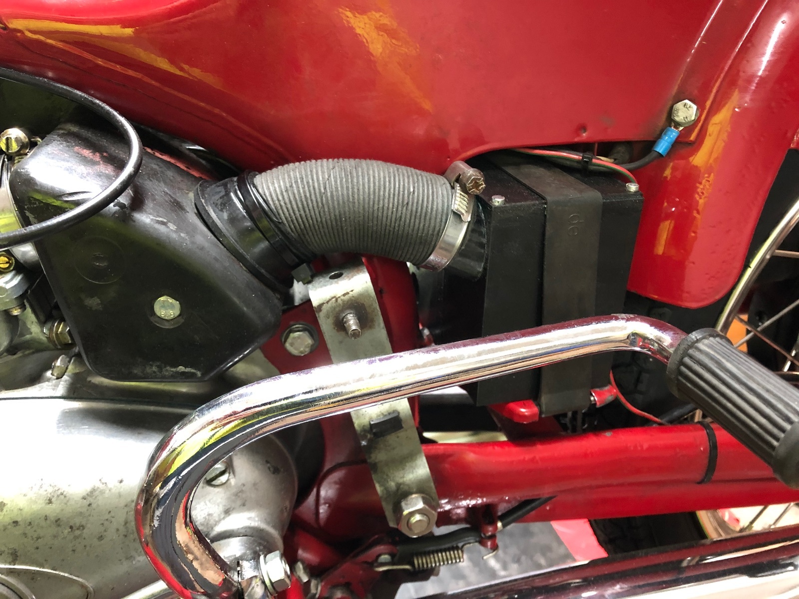

  • Mit T-Luftfilter hatte ich auch immer eine leichte Anfahrschwäche. Motor war zwar 83ccm, aber der Effekt gleich.
    Beim JW 63ccm im S50 fahren wir eine 80er HD im Bvf 16. 72er ist schon mager.
    Luftfilter im Habicht würde ich den Originalen umbauen (bei Reich war das mal beschrieben) .
    Falls die Luft nicht ausreicht verbaue einfach einen Zusatz Luftfilter in den Batteriekasten. Das ist dann auch leise.
