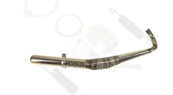

    nach langem Stillstand habe ich mein geliebtes Moped wieder vor geholt und auf Vordermann gebracht, Ich möchte in Zukunft legal Unterwegs sein und wollte alles eintragen lassen. Meinen Motor (70/4 Kanal von LT) bekomme ich ohne Probleme eingetragen...ich möchte gerne dazu den LTM85 Reso mit Kalotte fahren und finde im Umkreis von Wernigerode niemanden der mir ihn einträgt. Ich bin gerne bereits ein paar Stunden zu fahren um das gute Stück von der DEKRA/ TÜV eintragen zu lassen. Eventuell finde ich hier jemanden der mir zu diesem Thema weiterhelfen kann und eine Station nennen wo sowas möglich ist bzw. meldet sich jemand der solch einen Auspuff eingetragen bekommen hat.

  • Mit einem vernünftigen Schalldämpfereinsatz ist der Auspuff doch nicht wirklich lauter als Serie.
    Dementsprechend sollte dir jeder kompetente Prüfer das Teil problemlos eintragen.
    Notfalls eine eingeschlagene, bzw. eingravierte Nummer vorschlagen, die dann mit im Gutachten steht, oder auch Maße des Durchmessers der Blase und Krümmer.
    Genau. 3 Platten ESD rein und gut. Das sollte jeder abnehmen, der bissl Plan und Bock auf sowas hat. Genaue Werte weiß ich leider nichtmehr. Aber irgendwas zwischen 85 und 90 Dezibel. Wobei es aber einen Unterschied macht zwischen Fahr- und Standgeräusch.
