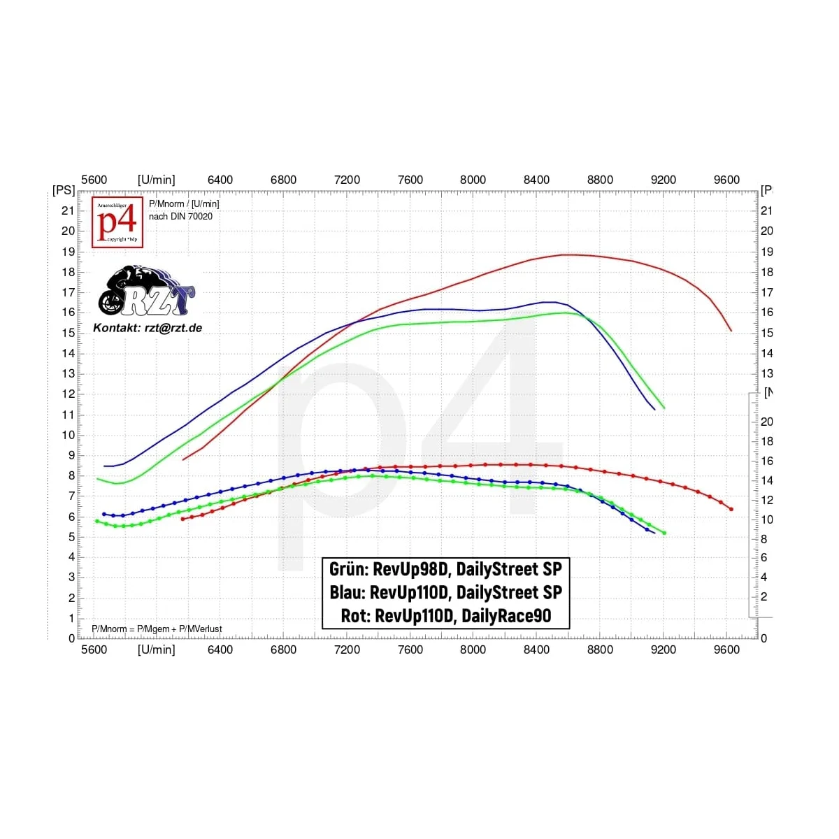

Mit dem Daily Street SP, Daily Race SP, oder Dayli Race 90 sollten deine gewünschten 95 km/h machbar sein, wobei dann im unteren Drehzahlbereich weniger los ist.

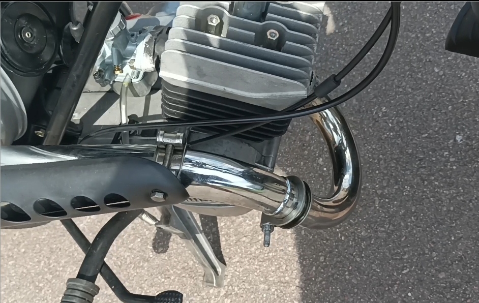

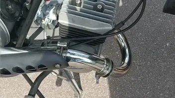

Den Krümmer habe ich auch maximal gekürzt.Laut Leistungstabelle reichen für 85km/h
7PS am Hinterrad.

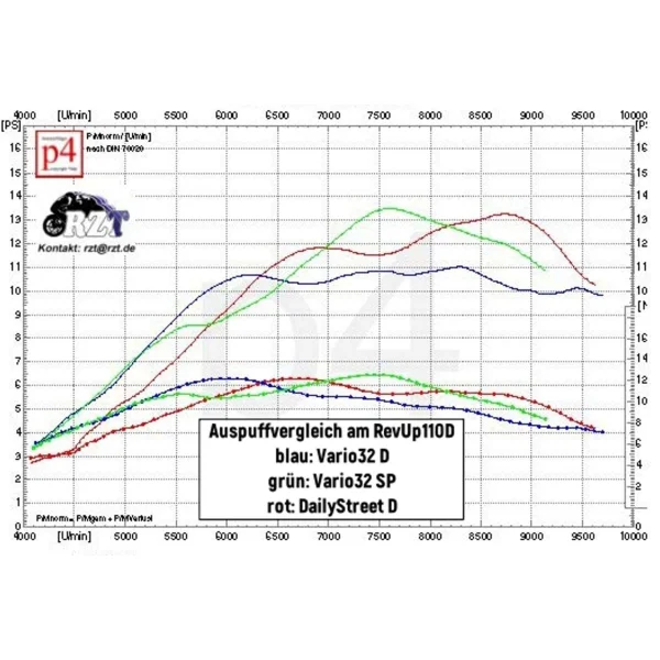

Jeder vernünftig konstruierte Auspuff für unsere Lieblinge ist ein Resonanzauspuff.
Ich denke, RZT meint eher Rennauspuffe für höhere Drehzahlen.

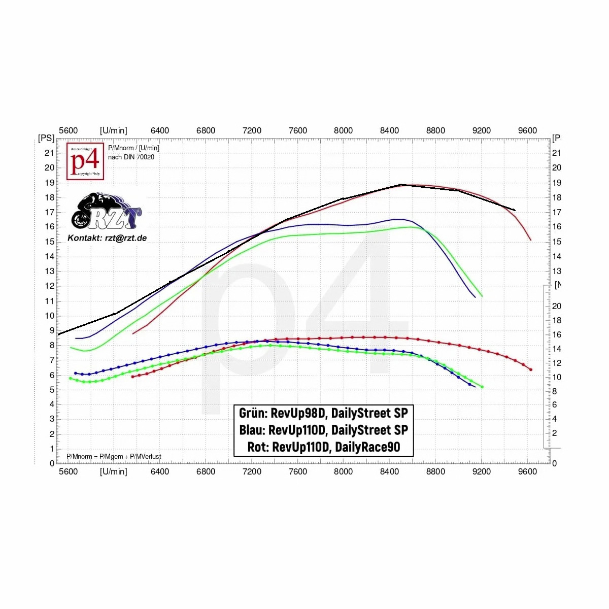

Guck dir doch einfach mal das Diagramm deines Motors an, denn dort sieht man auch ganz gut, dass selbst mit dem Daily Street SP nach 8500 Touren nicht mehr viel los ist.
Laut dem Diagramm hat der Motor mit dem Daily Street D sein Peak bei 8000 noch nicht erreicht.
Nichts für ungut, aber m.M.n. passt keiner der 3 Auspuffe so richtig gut zum Motor.
Ich vermute mal, dass du in den unteren Gängen weiter drehen kannst, und im 5. Gang wohl aus der Delle auf dem Diagramm nicht mehr herauskommst, weil dann einfach die Kraft fehlt.
Mit einer längeren Übersetzung wird es dann wohl eher schlechter als besser.
Ich frage mich ernsthaft, wie man zu solch einem Motor 3 Auspuffe empfiehlt, die ihn quasi drosseln?

Am besten finde ich die Kurve vom vario 32D, wie kann man den sowas verkaufen und denken das fährt gut? Das fährt einfach nur wie Kaugummi ohne das was vorwärts geht.
Dass Peak bei 6000U und danach leiert der vor sich hin und das Drehmoment fällt ab.
Auf deutsch gesagt das fährt wie scheise!
