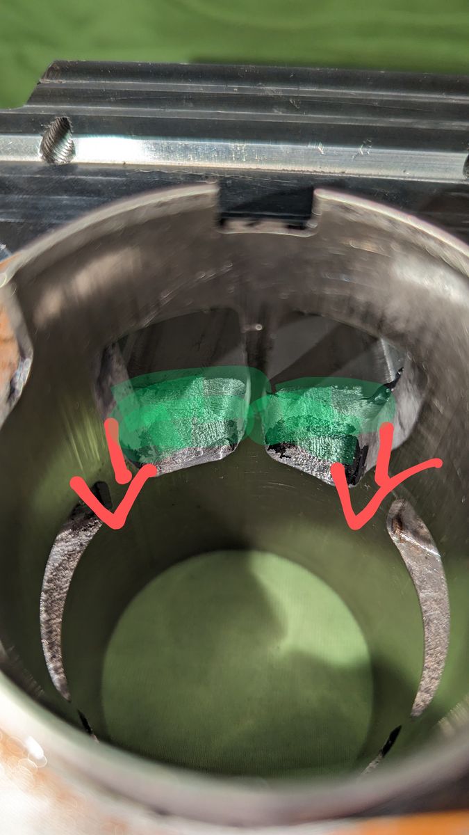

    Also ich habe meinen Boostports nur 25° gegeben. Könnte das die Ursache für die niedrige Maximaldrehzahl sein?

  • Also erstmal sieht der Winkel auf den Bildern größer aus als 25°, da würde ich den Lötzinn nochmal ansetzen.
    Punkt 2, wenn du das nicasil wegnimmst (unterhalb vom Grünen) wird er steiler und spült mehr Richtung Kerze. Dein Winkel könnte aber auch bspw. 70° haben, dann spülst du quasi vor die zündkerze und nicht wie in deinem Fall dahinter. Eine Erhöhung vom Winkel da, lässt den Boostport weiter weg von der Zündkerze spülen. Also je größer der Winkel je mehr Richtung Kerze ist nicht ganz richtig. Irgendwie 50-60° spült in etwa auf die Zündkerze.
    Abgesehen davon solltest du aber auch die Steuerzeit beachten, die du mit deinem Vorhaben (wenn du steiler werden willst) erhöhst. Wenn du da aber die Möglichkeit hast, die noch zu erhöhen, dann lass die Boostports ruhig steiler spülen. Ich bezweifle jedoch, dass das die Lösung für dein Problem sein wird.

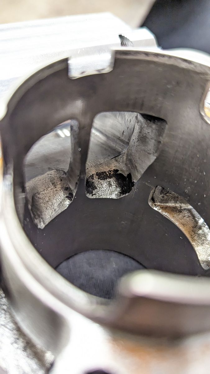

  • Tut mir leid, aber der Zylinder ist wahrscheinlich was für die Tonne. Die Winkel sind viel zu flach. Damit spült der das Frischgas direkt zum Auslass raus und bringt die aufbauenden Säulen durcheinander. Wenn du die winkel noch steiler fräßen willst, wird aber deine Spülzeit viel zu hoch. Ich würde die Boostports auch erst 2-3° nach den A Spülern öffnen lassen
