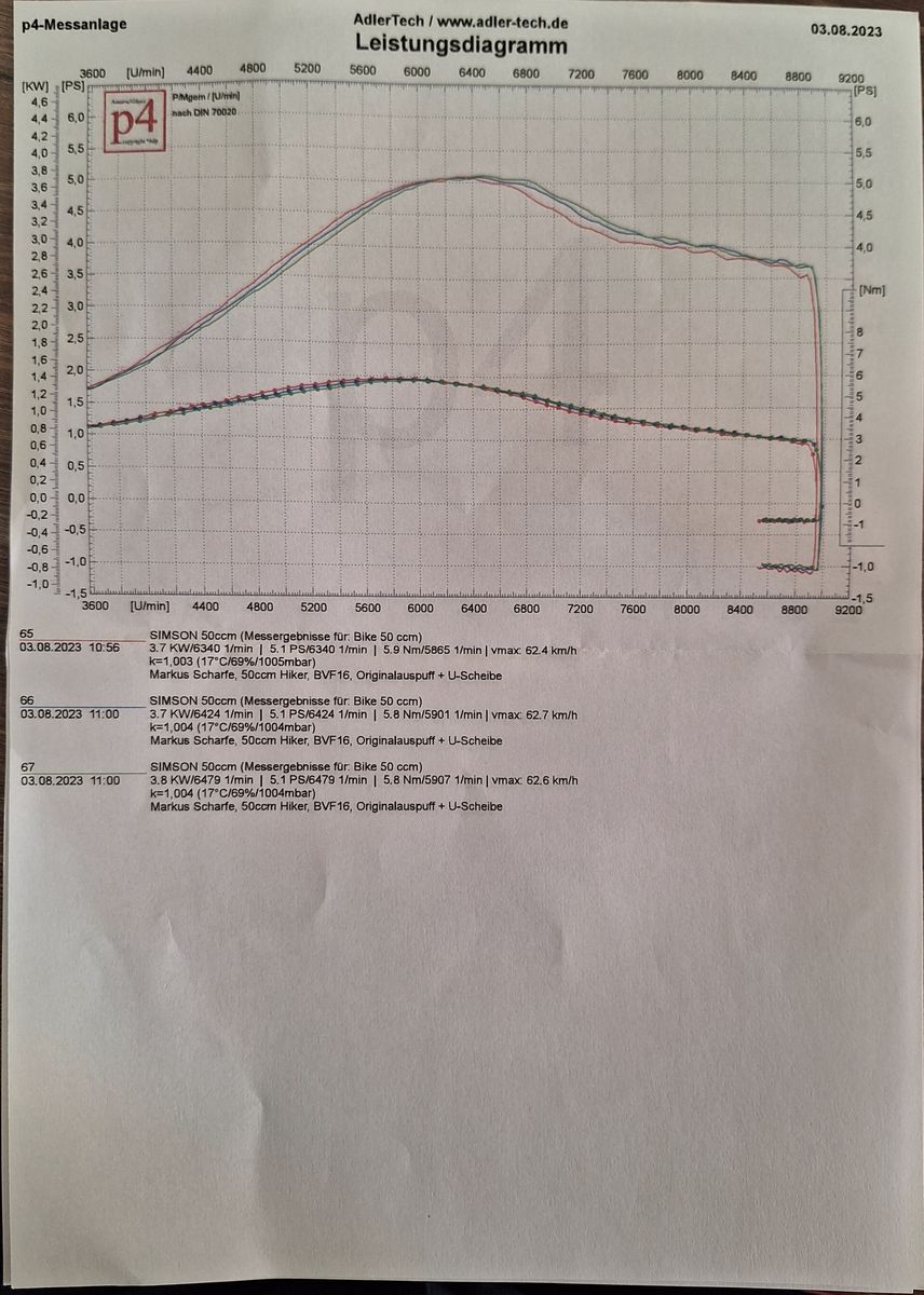

War heute bei den Adlers aufm Prüfstand. Wollte mal meine Kurve hier teilen. Auspuff DDR mit aufgeschweißter Scheibe und Krümmerlänge Stück kürzer als Standard. Kam von Akf so. Frederic meinte original sind die noch ein Stück länger. Naja jedenfalls bin ich sehr zufrieden mit meinen 5,6 Motor und 5,1 am Rad.

Nur 0,5 PS Verlustleistung und im 3. Gang gemessen?
korrekt. Geil oder. Eine ordentlich eingestellte Karre is eben Gold wert
. Selbst meine Goldene damals mit dem 90N hatte nur 1Ps Verlust -
