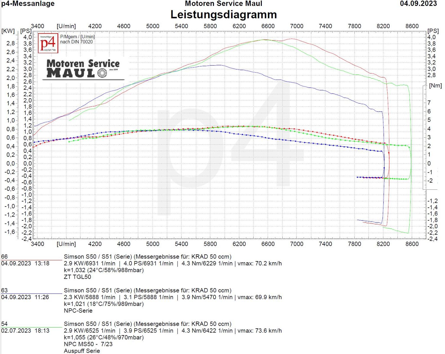

  • Ist das überhaupt noch der selbe 50er TGL Zylinder wie es ihn bisher gab ? Es gibt ja auch keine Leistungskurve mehr in der Beschreibung.
    Wie verstehe ich das richtig, mit 3 Gang Getriebe, gilt das Teilegutachten nicht ? Da macht doch dieser Zylinder meiner Ansicht nach mehr Sinn.
    Und wie fährt sich so Teil der im mittleren Drehzahlen mehr Leistung hat und nach oben zu macht das er nicht schneller als 60km/h läuft ?

  • im grunde deckt es sich ja mit meiner Erfahrung. Am Serien Moped war der Zylinder in der ebene unwesentlich schneller als Serie. Er hält die vmax aber deutlich besser, egal ob bei Gegenwind, Steigung etc pp. War insgesamt ein deutlich schnelleres vorankommen berade bei unserem kurvigen hoch und runter hier :D

    Recht einfach zu beantworten:

  • Hallo,
    warum sollte das jetzt ein anderer Zylinder sein? Der Zylinder funktioniert und bringt seine angegebene Leistung. Das Teilegutachten dazu ist bis jetzt einzigartig im 50er Segment und die Leistung liegt auf Serien- S70 Niveau.
    Noch mal zum Thema Getriebe, die Messungen erfolgten zur Erteilung des Gutachtens mit 4 Gang-Getriebe/Serienübersetzung (Primär/Sekundär) und alternativ mit einem 5 Gang (ZT-Tuning) Getriebe mit Primär (20/65) und Sekundär (13/34).
    Auflage ist beim 5 Gang-Getriebe wie schon geschrieben eine Sekundär-Übersetzung von 13/34.
    Ansonsten sind laut Teilegutachten alle Simson S51 Typen mit den entsprechenden Motortypen (M351 bzw. M541), Simson Schwalbe KR51/2 und sämtliche Simson SR50 Varianten freigegeben und durch das Teilegutachten abgedeckt. Somit auch das Serienmäßige 3 Gang-Getriebe (z.Bsp. Simson S51N, S51 B1-3, KR51/2 N, SR50 B3, N).
    Grüße
  • warum sollte das jetzt ein anderer Zylinder sein?
    Na ja wenn ich das so richtig in Erinnerung habe, ist der bisherige TGL so 70km/h 72km/h gelaufen und war glaube auch so angegeben
    und Gesetzes konform, ist inklusive Toleranz bei maximal 66km/h Schluss, von da halt her.
  • ^^ Ok, wer sagt denn das die aktuellen TGL mit Teilegutachten nicht mehr 70 km/h + laufen?
    Die 60 km/h sind Grundbedingung für dieses Teilegutachten bzw. dessen Erteilung gewesen.
    Selbst fast jeder orig. DDR-Zylinder lief 65 km/h oder mehr.
    Mal kurz den Kopf bemühen :ask: warum sollte ein funktionierendes Produkt geändert werden, was im Umkehrschluss mit Unkosten verbunden wäre.
    Die 60 km/h Limitierung erfolgt laut Teilegutachten über die Übersetzung bzw. serienmäßige Anbauteile, sprich Vergaser, Auspuff etc..
    Wenn das Ding 65 km/h, 68 km/h oder 72 km/h fährt... ist doch alles relativ. Gewicht des Fahrers, Zustand des Mopeds allgemein, Kettenspannung etc., die Streuung eventuell usw., alles relativ.
    Der Hersteller verdient sein Geld und gut, abgesichert durch das Teilegutachten und die offiziellen, laut Einigungsvertrag fest geschriebenen, 60 km/h anstatt 50 oder 45 km/h.
    Kosten - Nutzen müssen im Verhältnis stehen im Kapitalismus. Das Teilegutachten wird ZT-Tuning einiges an Geld gekostet haben. Zumal das ganze nicht vom TÜV Austria kommt sondern von der GTÜ in Deutschland.
    Und diese Unkosten müssen wieder reingeholt werden. Dafür braucht es kein BWL-Studium.
    Also wäre ein "neuer" 50er TGL kostentechnisch nicht ratsam, außer die Produktion ist noch preiswerter bei gleicher Qualität und Quantität.
    Grüße
