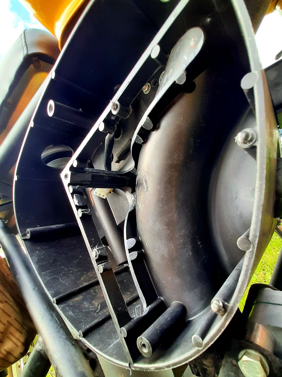

  • Fahrbarkeit, abrufbare Leistung in allen Lebenslagen, Temperament und etc. werden durch ein breites Leistungsband definiert. Grundvoraussetzung für diese Attribute ist eine optimale Gemischaufbereitung über das gesamte Nutzband und diese kann nur durch eine abgestimmte Ansaugung gewährleistet werden.
    Die Brenngrenzen von Benzin sind extrem klein und liegen zwischen 1-8 Vol.-% zum Vergleich liegt Methanol bei 6-44 Vol.-%, Wasserstoff sogar bei 4-75Vol.-%, der Wert für das Optimum ist bei Benzin daher extrem schmal und jede Abweichung hat daher einen negativen Einfluss auf den Brennverlauf.
  • Dieser scharfkantige Lufteintritt fungiert wie ein Rückschlagventil, denn der Strömungswiderstand ist beim rückfließen doppelt so groß wie beim Einströmen. Die schlagartige Erweiterung verursacht beim Rückströmen einen sogenannten Stoßverlust, der einen enormen Widerstand darstellt. Würde man das Einströmen durch eine Verrundung begünstigen, wäre beim Rückströmen der Druckverlust auch um ein Vielfaches geringer. Auch das konische Rohr, das sich der Öffnung anschließt fungiert als Rückströmbremse.
    Beim Ansaugrohr also dem Auslass des Luftfilterkasten leuchtet mir diese Theorie ein. Beim Einlass in den Luftberuhigungsraum bin ich skeptisch. Aprillia und die Japaner haben an den Luftfilterkästen am Einlass meistens eine Gummimuffe in Trichterform.
    Bei den 50ccm Werksrennern mit Drehschieber wurde auf den Resonator verzichtet und die Trichter direkt am Vergaser angebracht.
  • Alles was dem Filterkasten zugeführt worden ist soll auch drinnen bleiben, das hat auch schalltechnische Gründe, alles was wieder abströmt verursacht Schalldruck (Lärm), dass abströmen muss gemindert werden, ähnlich einem Membraneinlass.
    Bei Rennmotoren mit Trichter, minimiert man nur den Ansaugwiderstand, und beschränkt sich auf die Einlassresonanz, dass kann man jedoch mit einem nachgeschalteten Resonator noch weiter verstärken aber was will man schon mit einer so spitzen Abstimmung auf der Straße.

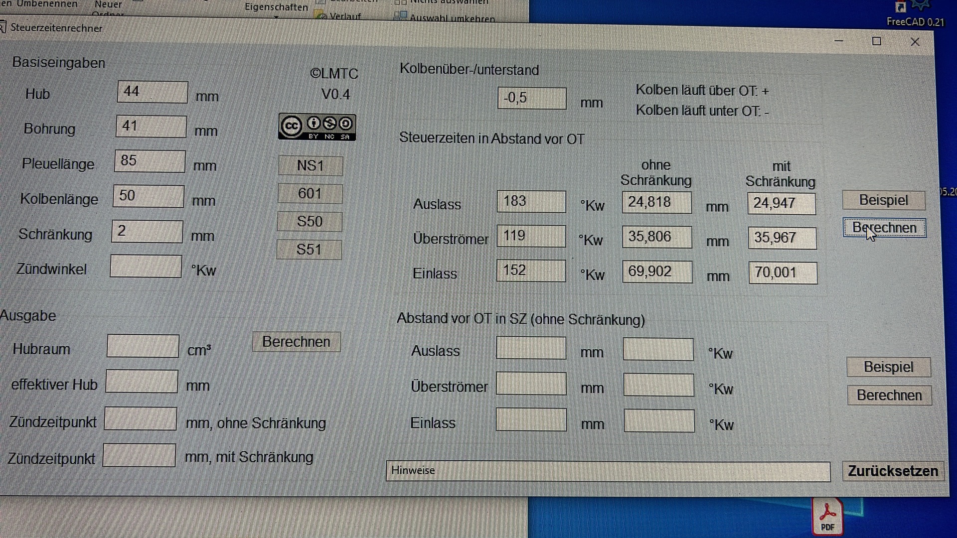

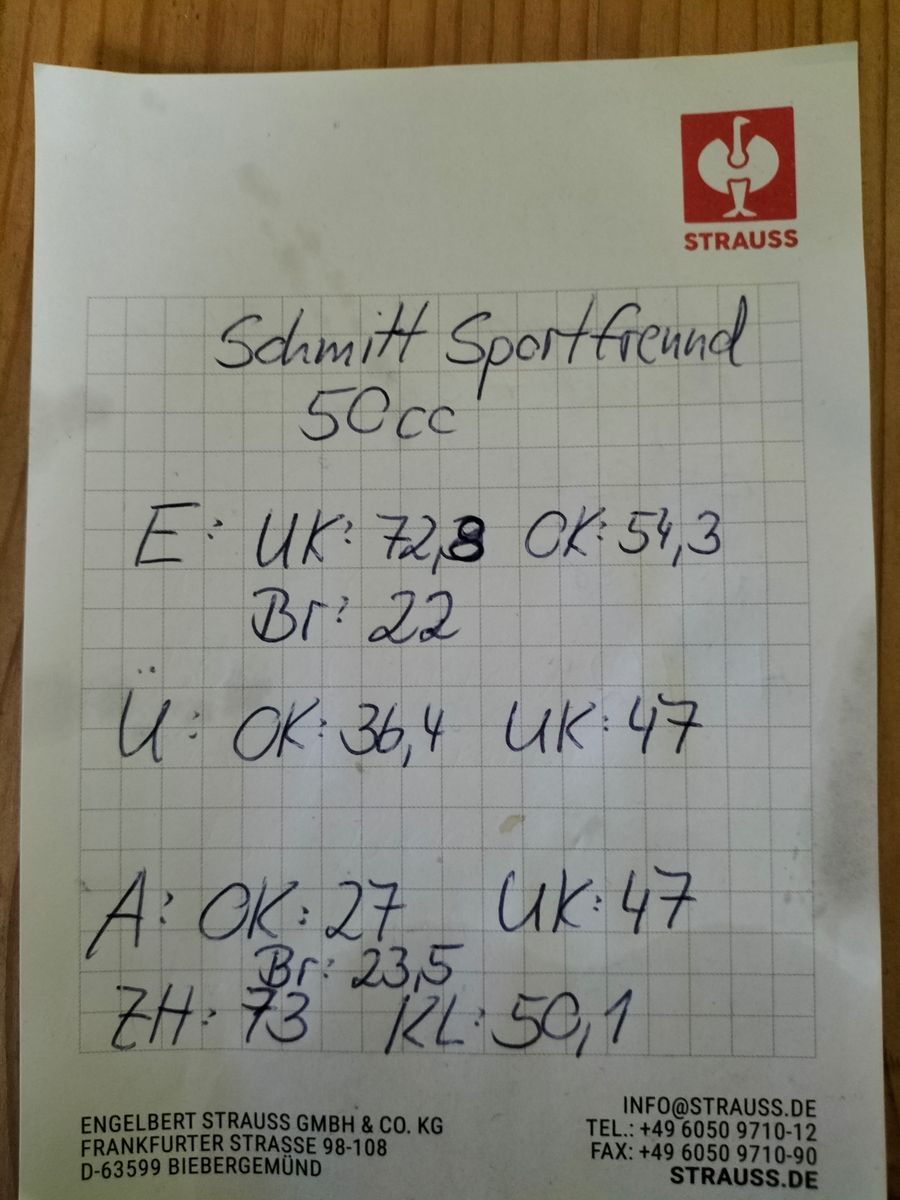

  • ist das nicht ein bisschen wenig Überströmer Steuerzeit?
    Würde ich als ideal betrachten! Dann holt man über die Breite noch etwas ZQS und hat viel VA. Das wiederum lässt die ASZ schon gering bleiben und man gewinnt wieder Nutzhub.
    ML-tuning
  • Ich find es schade, dass der Zylinder nur eine 41er Bohrung hat. Als Nicasilzylinder hätte man auch gut und gerne wie die anderen Anbieter gleich eine 42er einbringen können.
