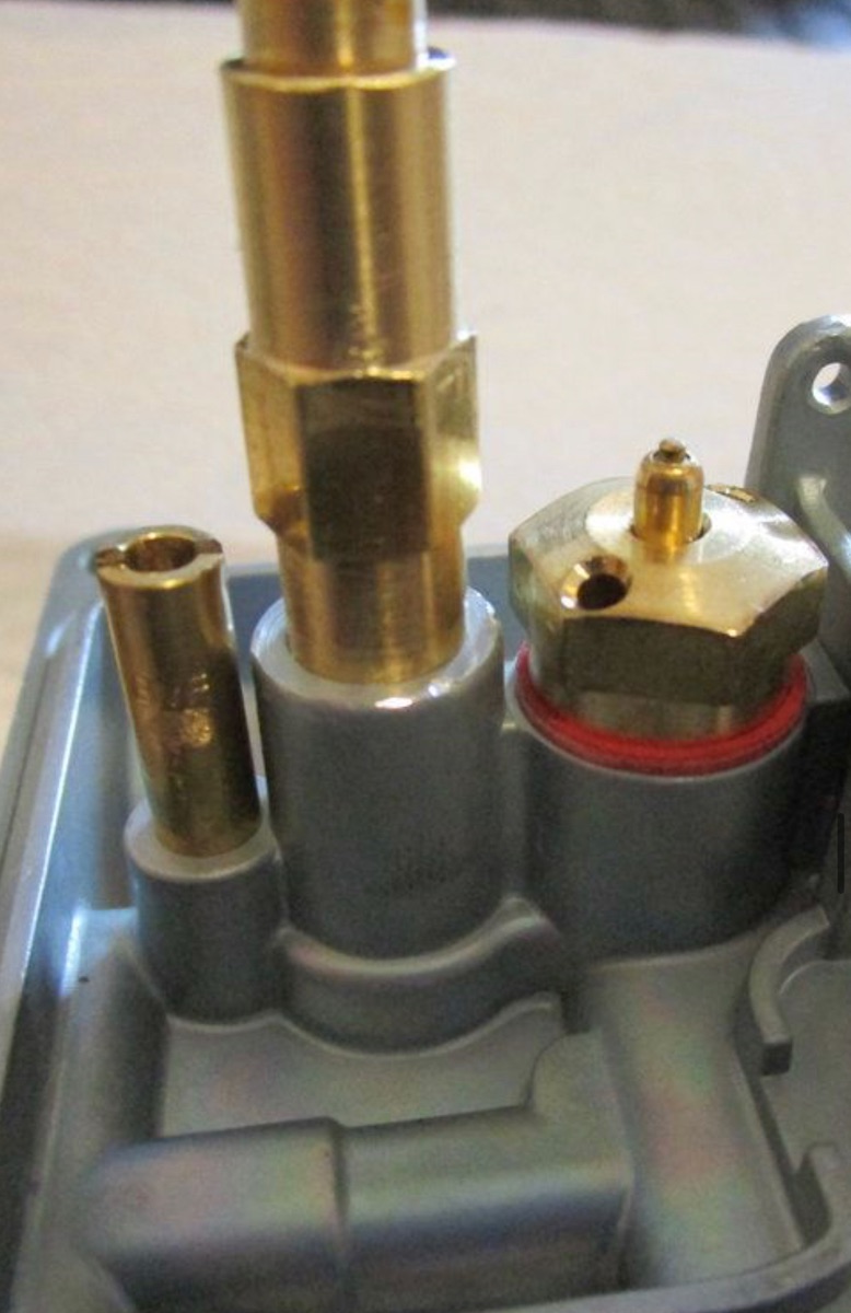

Eigentlich beides. Also: die Kante am Vergaser Auslass wurde entfernt ( vorbeugend ), Vergasernadeldüse im unteren Bereich der 6-Kant abgedreht, Choke- Steigröhrchen etwas rein geschlagen, Ansaugtrichter ausgearbeitet und ein Kolbenschieber mit den Absatz / Ansatz von SaMo eingebaut.
Bei mir sitzt das Choke Röhrchen auf der Höhe :
Schau mal bin da rein wo der Choke eingeschraubt wird. Da sollte das Röhrchen die selbe Höhe haben wie die Fläche.
Da interessiert es keinen, da wo die Choke- Betätigung drin sitzt, da wo der Dichtgummi sitzt da muss es bündig sein.

Ich hatte jetzt erst einen neuen IFA FEZ 16N1-11 Vergaser von "Ostoase" bestellt ( ca. 38€ ) und bei dem war alles i.O. Da kommt nur ein Kolbenschieber mit den Absatz rein und den Ansaugtrichter werde ich noch bearbeiten und die Nadeldüse im unteren Bereich den Sechskant abdrehen. Die Dichtfläche der Vergaserwanne wird auch noch abgezogen.
Ich hatte auch noch einen MZA BVF 16-N1-11 bestellt. Dort ist der Schlitz für die Korrekturluft Bohrung / Ausgleichsluft i.O. Die Kante an der Leerlaufbohrung ist leider noch vorhanden. Der Ansaugtrichter ist dort vergrößert bzw. hat der Vergaser den dicken Rand nicht mehr ?!
... und die Nadeldüse im unteren Bereich den Sechskant abdrehen.
Was soll das bewirken?
Drehst du den Sechskant weg?
Hast Du vielleicht ein Foto davon, ich steh' grad voll auf'm Schlauch ![]()
War auch schon am überlegen den 6 Kant wegzudrehen.
Und was bewirkt das?
Sicher nicht wegen dem Gewicht? ![]()
