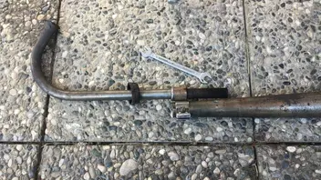

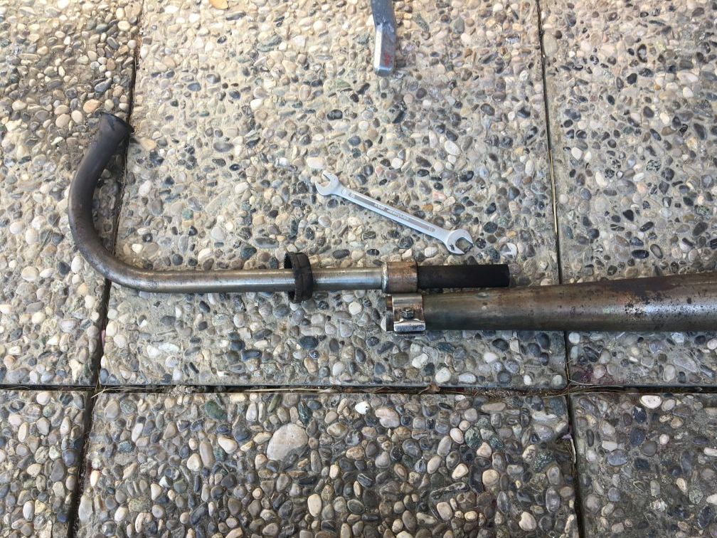

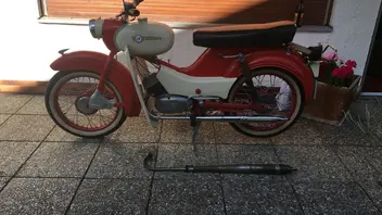

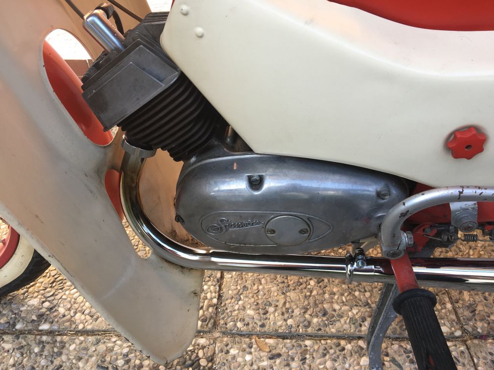

    Da weder meine Tochter, als auch ich, freiwillig abnehmen wollen, hab ich den originalen 20mm Krümmer durch einen komplett neuen Auspuff mit 30mm Krümmer getauscht.
    - keinen Erfolg.
    Auch Reinigung des Vergasers, Senf-Glas-Gedönse und Erneuerung des Ansauggeräusche-Dämpfers (der Kasten) nebst Luftfilter-Patrone brachte nix.
    Jetzt läuft der Spatz subjektiv schlechter als vorher.

  • Der größere Krümmer wird wahrscheinlich in niedrigen Drehzahlen Drehmoment kosten. Ich würde erst einmal auf den originalen zurückrüsten. Ist eben die Frage, was du verändern kannst/möchtest. Es gibt mittlerweile auch echt gute Tuning Zylinder.

  • Was hast du da genau für Auspuff dran gebaut ?
    Mal link dazu.
    Normal ist der Neckermann Spatz auf 40km/h
    gedrosselt.
    Meines Wissens nur durch den Krümmer mit kleineren Durchmesser.
    Also sollte mit der DDR Krümmer Variante besser laufen und 50km/h schaffen.

  • Ist der originale Krümmer nicht länger als 320mm ? :/
    Vergaser sollte ein NKJ 134-3 verbaut sein mit einer 55er HD.
    Übersetzung Kette 16:34
    Ja, der originale Krümmer ist länger als der neue.
    Vor allem ragt er weiter in den Auspuff hinein. Das tut der Neue nicht.
    Die Gesamtlänge passt aber.
    Der Vergaser ist ein NKJ 134-3.
    Ich habe keine Ahnung welche Düse verbaut ist.
    Auch die Übersetzung der Kette kenn ich nicht.
    Da nachzuzählen, war mir für die Mittagspause zu viel Dreck :)

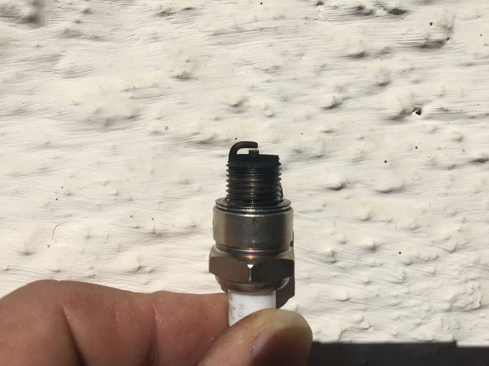

    Hier noch ein Foto von der Zündkerze. Sie und der Zündkerzenstecker wurden auch gewechselt.
    Sie ist trocken, leicht verrust. Das Keramikteil, innen, ist eher hellbraun.
    Ich könnt mir vorstellen, dass der Rußansatz von der Quälerei an meinem Hausberg kommt.
