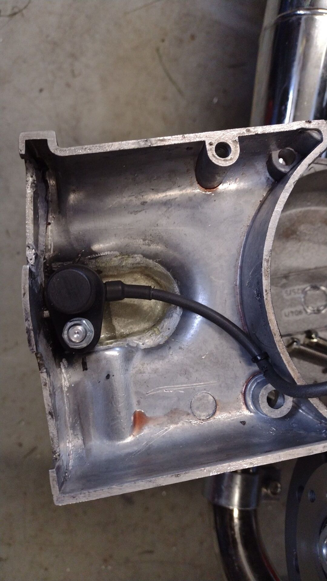

Ich habe den Induktiven Sensor so im Seitendeckel verbaut, funktioniert tadellos.
Wie hast du da die Klemmung realisiert?
Der Sensor hat ein M8 Gewinde, mit zwei Muttern von links und rechts gekontert. Schaltabstand zu den Zähnen sollte ca 2mm sein.
