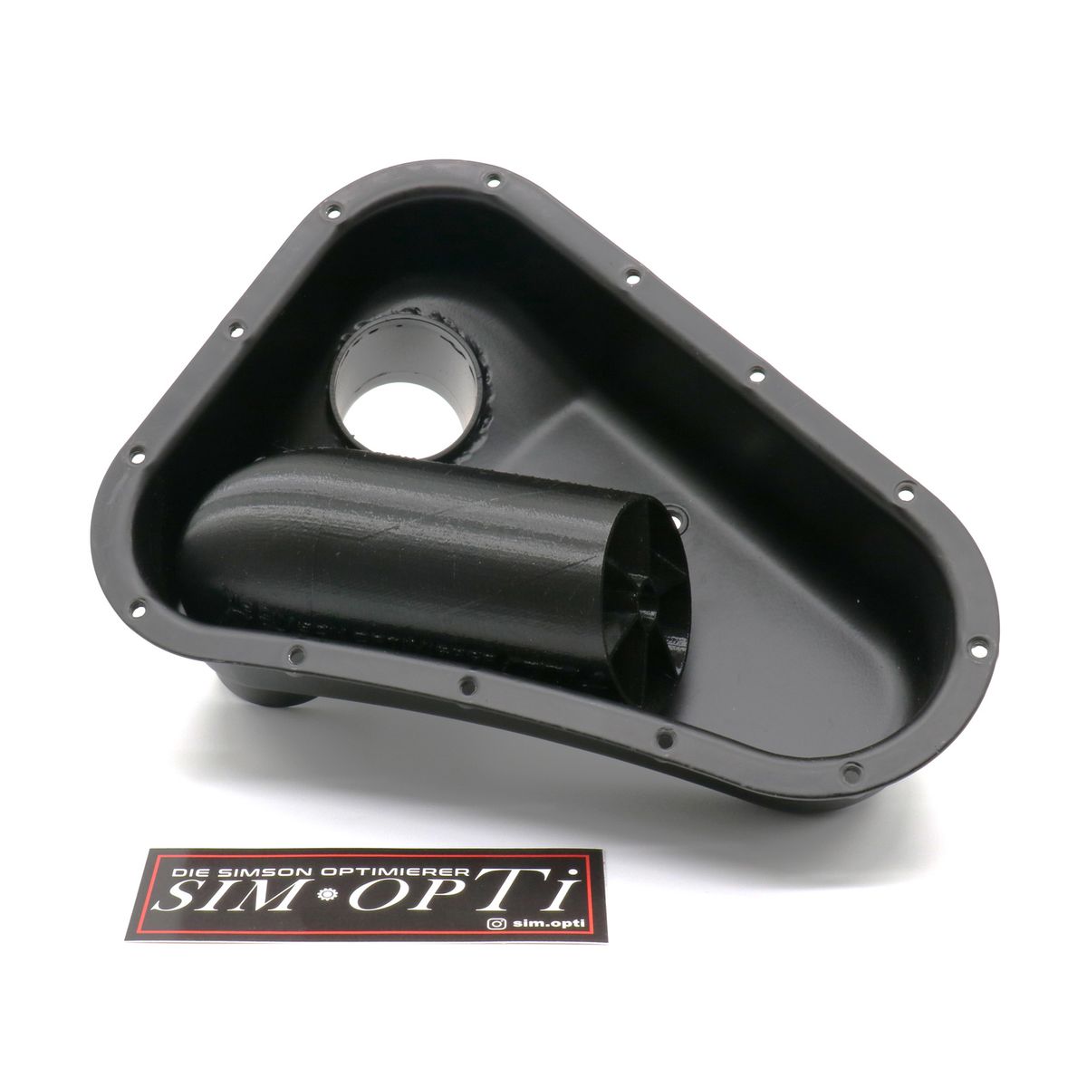

Hat jemand Erfahrungen zu den Sim opti Airboxen?
Wie ist insbesondere die Lautstärke/Geräuschentwicklung und wie der Luftdurchsatz im Vergleich zu anderen gängigen Varianten, wie T-Filter offener Filter umgebauter original Filter etc.?
Über die SimOpti Airbox habe ich bis dato nur Gutes gehört/gelesen, geringer Widerstand (großer Durchsatz) bei recht geringer Lautstärke.
Externer Inhalt www.youtube.comInhalte von externen Seiten werden ohne Ihre Zustimmung nicht automatisch geladen und angezeigt.Durch die Aktivierung der externen Inhalte erklären Sie sich damit einverstanden, dass personenbezogene Daten an Drittplattformen übermittelt werden. Mehr Informationen dazu haben wir in unserer Datenschutzerklärung zur Verfügung gestellt.AOA3 und DailyStreet werde ich im Sommer auch mal testen. Den RZT Auspuff bekommt man mit einem anderen Schalldämpfer auch leise.
Wenn das dann untenrum schwachbrüstig erscheint kannst Du immer noch AOA2 bzw. Jeffrey 28 testen.
Ich habe die SimOpti Airbox im Spatz an meinem 83er M53 mit einem 21er Vergaser. Ist super leise und die Leistung passt auch.

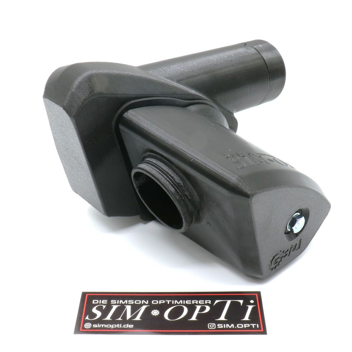

Weil es grade thematisch passt, von SimOpti gibts auch 'ne Lösung für die Schwalbe.
Hier ein Hörbeispiel, welches auf Youtube zu finden ist:
Externer Inhalt www.youtube.comInhalte von externen Seiten werden ohne Ihre Zustimmung nicht automatisch geladen und angezeigt.Durch die Aktivierung der externen Inhalte erklären Sie sich damit einverstanden, dass personenbezogene Daten an Drittplattformen übermittelt werden. Mehr Informationen dazu haben wir in unserer Datenschutzerklärung zur Verfügung gestellt. -

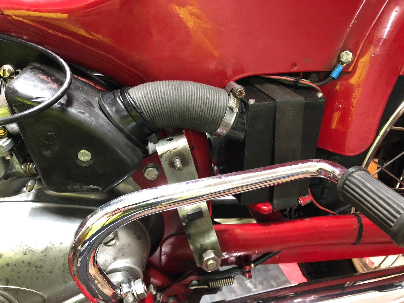

Externer Inhalt www.youtube.comInhalte von externen Seiten werden ohne Ihre Zustimmung nicht automatisch geladen und angezeigt.Durch die Aktivierung der externen Inhalte erklären Sie sich damit einverstanden, dass personenbezogene Daten an Drittplattformen übermittelt werden. Mehr Informationen dazu haben wir in unserer Datenschutzerklärung zur Verfügung gestellt.Gutes Beispiel, bei dem man selbst akustisch schon merkt, dass die Ansaugung falsch abgestimmt ist. Das dumpfe Saugeräusch zeugt von einer viel zu hochfrequenten Auslegung, wenn man überhaupt von einer Auslegung sprechen kann. In niedrigen Drehzahlen wird es zu einem nicht unerheblichen Leistungsmangel, auf Grund von Überfettung kommen, der Motor ringt förmlich nach Luft.
flymo beziehst du deine äußerung auf den ZT Pilz oder den SimOpti Kasten?
TommyMaul: Danke, das ist doch 'ne Aussage! Ich wollte Dich auch nicht festnageln und bin einfach nur neugierig.

Danke für den interessanten Hinweis den ich aber noch nicht wirklich greifen kann.
Ja ganz sicher ist die Resonanzfrequenz im Blechkasten sehr hoch, das Einlaßrohr ist ca. 10 cm lang und hatca. 4 cm Innendruchmesser.
Nur ist mir noch nicht klar wie diese Frequenz im Kasten dort, welche über der Frequenz der Ansaugimpulse liegt, die Luftversorgung stören.
Rein praktisch ist die Ausgangslage bei der Schwalbe denkbar schlecht, es ist wenig Platz für einen großvolumigen Kasten.
Das geht alles Zurück auf das Thema Einlassschwingung. Jede Einlassfrequenz, welche von der Resonanzfrequenz abweicht führt grundsätzlich zu einem Luftmangel und führt somit zu einer Überfettung. Da ein der Motor in niedrigen Drehzahlen generell kaum ein Drehmoment generieren kann, muss man die zusätzliche Überfettung zwingend vermeiden. Dies gelingt nur in dem man den Motor auflädt. Das bedeutet, man stimmt die Ansaugung so ab, dass der Motor in der Ansaugung in diesen Drehzahlen unterstützt wird. Die Ansaugung muss also eine Eigenresonanz haben welche mindestens bei der halben Resonanzdrehzahl liegt, man geht hier meist noch tiefer, weil die Unterstützung nach oben länger wirkt als unter der Abstimmfrequenz.
Ohne Kenntnis über dem sich anschließenden Volumen kann man mit der Länge von 100mm und dem Querschnitt von 40mm der Ansaugleitung keine Schlussfolgerungen ziehen. Geht man hier jedoch geschätzt von einem Volumen von ca. 500ccm aus, liegt die Frequenz bei ca. 270Hz, was einer Drehzahl von über 16k entspricht. Ab dieser Drehzahl würde der Motor bei der Ansaugung unterstützt werden und ab dort erfolgt auch erst eine Schallreduktion.
Man erkennt schon alleine anhand der gewählten Dimensionen, dass hier gewaltig etwas nicht stimmt. Alleine der Vergleich mit der originalen Ansaugung, mit dem „extrem“ langen Schlauch und dem entsprechenden Querschnitt, bestätigt diesen Sachverhalt.
Das Volumen der "Airbox" beträgt rund 1,35 Liter, ich hatte das mal ausgelitert.
Eine deutliche Schallreduktion scheint aber auch ohne die passende Frequenz erfolgen.
Mal davon abgesehen, dass es vermutlich nicht die für den Motor ideale Lösung ist, halte ich es für den aktuell besten Kompromis zwischen geringem Luftwiderstand und Ansauggeräusch.
Vollkommen falsch dimensioniert, was sollen diese gigantischen Querschnitte bei diesem kleinen Motor.
Der Ansaugwiderstand ist zweitrangig, wenn man sich vor Augen hält, dass ein Motor bei 50% Schieberöffnung schon nahezu Nennleistung aufweist. Die oberste Priorität hat die Gemischzusammensetzung, gibt es hier die kleinsten Abweichungen vom Soll-Wert bricht sofort der Mitteldruck ein.
Die Schalldämpfung hier hat andere Ursachen, die haben aber nichts mit einer Ladungsunterstützung zu tun.

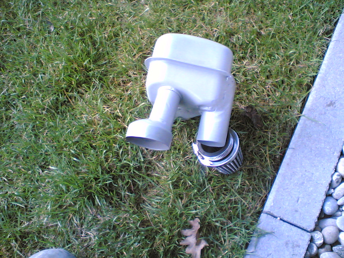

Der jetzige Schlauch hat eine Länge von 48 cm und einen Innendurchmesser von 25 mm (original sind es glaube 18 mm).
Basis der Ansauganlage ist eine umgeschweißte originale Box, also die 1,35 Liter Innenvolumen.

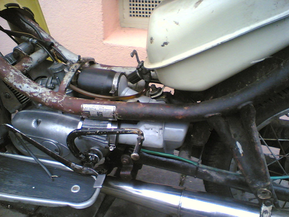

Da wurde mal eine abgesägte Stoßdämpferhülse eingeschweißt und sollte mal so betrieben werden:
Es ist zum einen zu eng, der Filter musste gequetscht werden und ich glaube es lief auch nicht sonderlich gut.
Ich finde alte Fotos, wo der originale Schlauch bei der Probefahrt provisorisch wieder montiert wurde und auch später weiterhin montiert ist.
