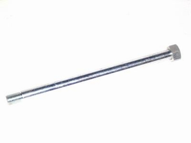

    ich würde gerne durchgehende Achsen bei meinen Simmen (S51, Kr51/2) verbauen. Da bei meine "Schätzchen" aber alle weitesgehend original sind, tue ich mich ein wenig schwer mit den Inbusköpfen von den zu kaufenden durchgehenden Achsen.
    Meine Frage ist:
    Könnte man nicht auch einfach eine metrische Sechskantschraube nehmen? z.B M12 x 260 (maße sind geschätzt) mit glattem gewindelosen Schaft und hinten ein Stück Gewinde? Wichtig ist nur, das der Einsatz von dem Mitnehmer durch passt.

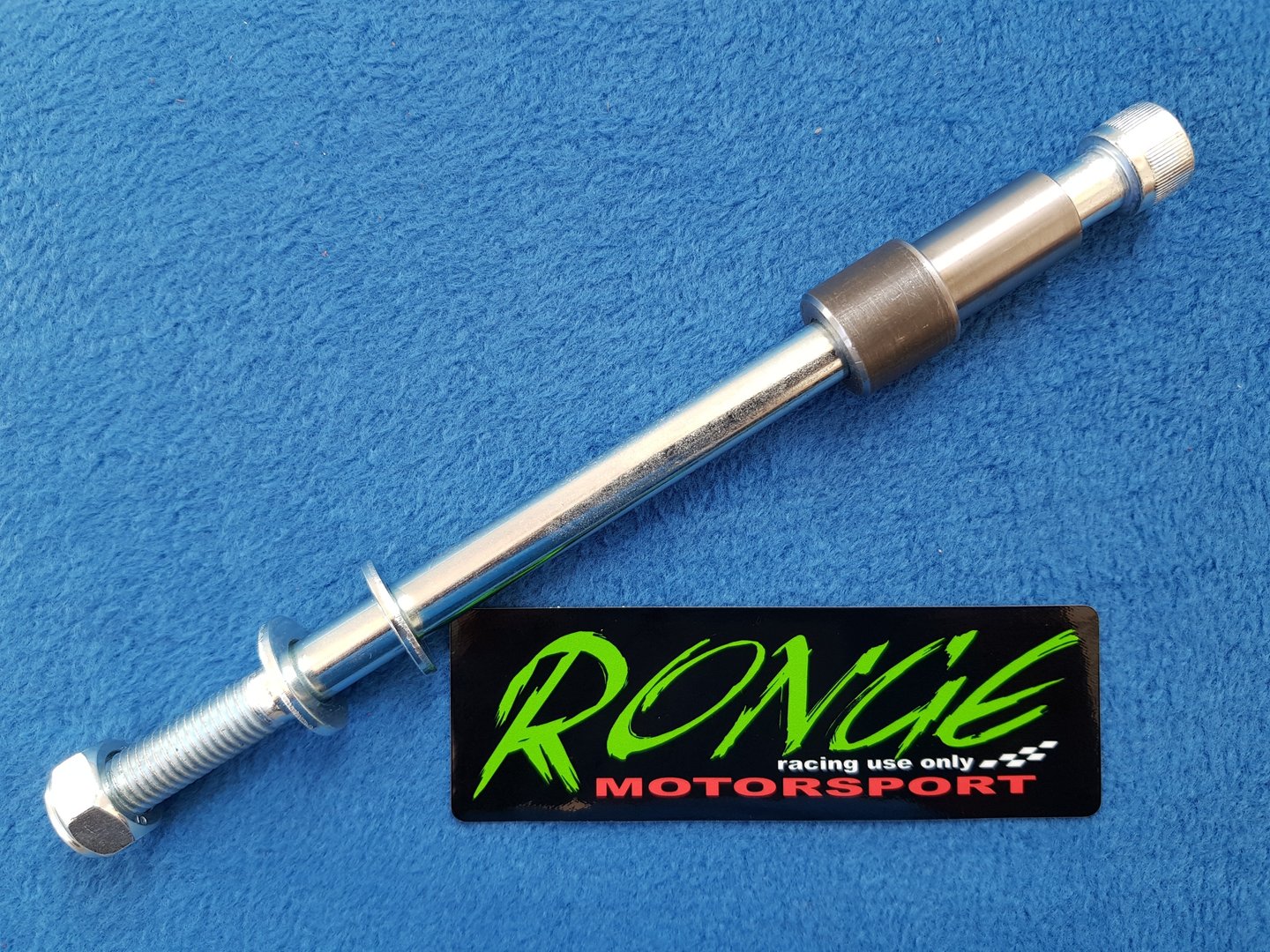

  • Was willst du an relativ originalen Simsons mit einer durchgehenden Achse. Durch diese Schrauben wird die Montage der Räder und des Kettenantriebs erheblich erschwert. Wenn du auf Nummer sicher gehen willst dann kauf dir die Originalachse aus verbesserten Material (glaube bei SaMo).
    Ansonsten kannst du dir die Schrauben in 12.9 ( hohe Materialgüte) auch mit Sechskant kaufen, sofern es die so lang gibt.

  • Danke, diese Achse gibts ja bei vielen Firmen und das System ist den meisten hier ja auch bekannt. tolle Achse.
    Es geht mir einfach, aus optischen Gründen, um den Inbusschraubenkopf auf der einen Seite. Da hätte ich gerne einen "originalen" Sechskantkopf.

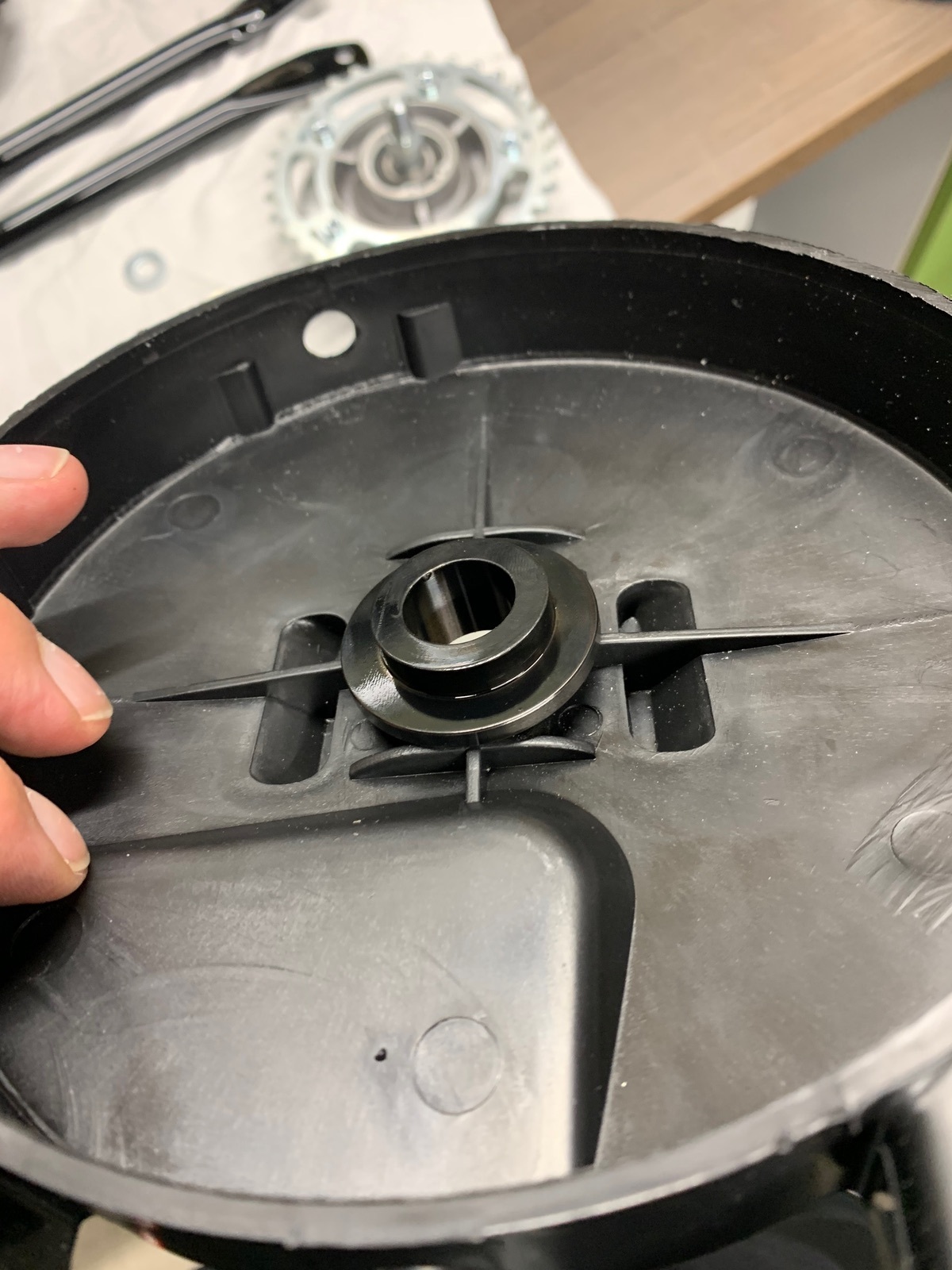

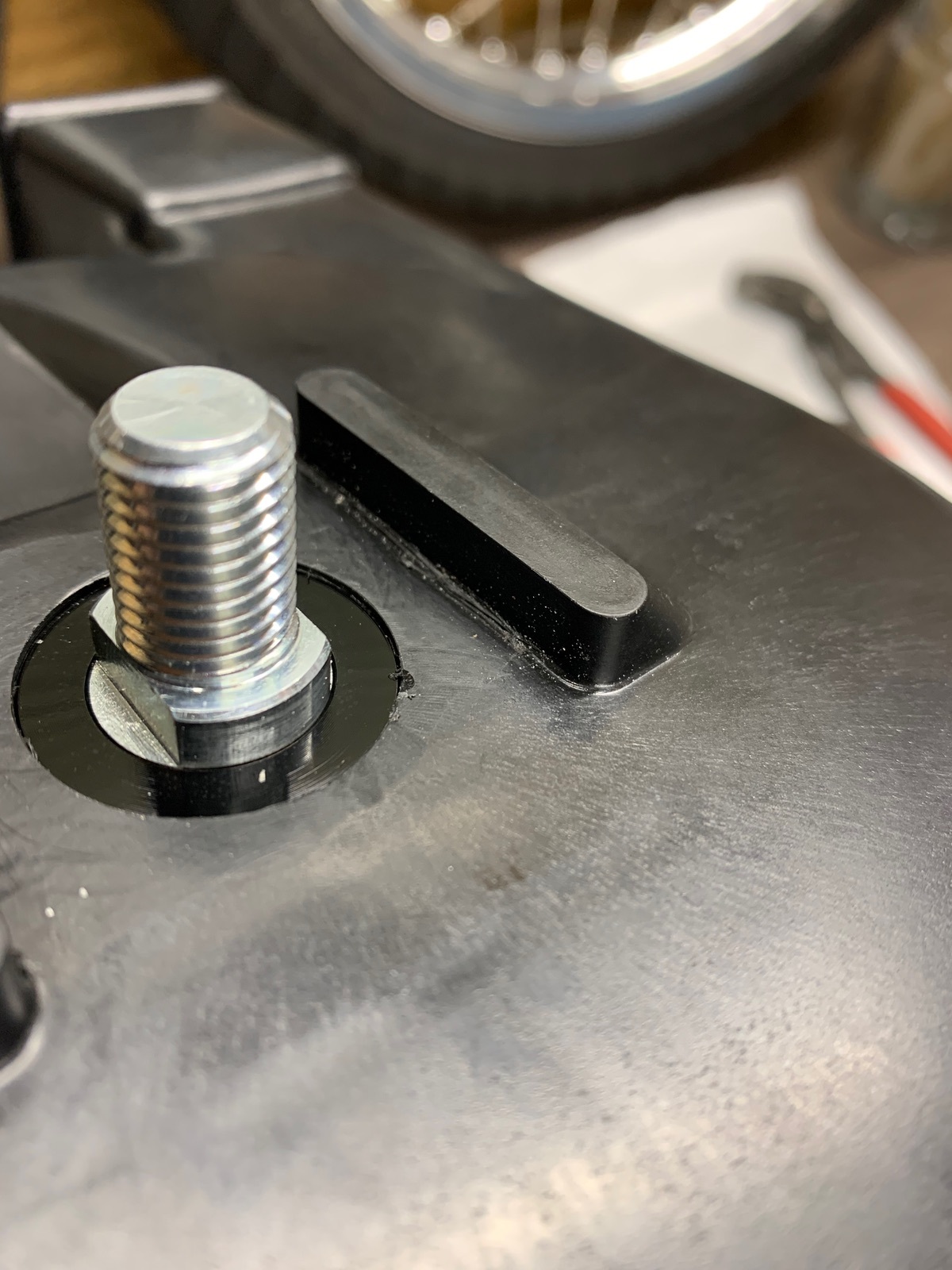

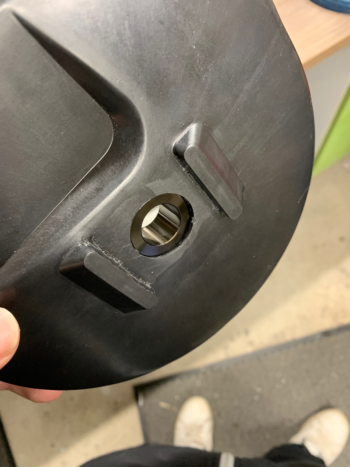

  • Wenn man den Schritt mit der durchgehenden Achse geht, weil man gerade alles neu macht und von Beginn an nur ordentliche Komponeten verbaut und auch Felge/Trommel ausdreht und die Bremsbeläge ebenfalls passend abdreht, hält das sicher eine Weile ohne das man Hand anlegen muss. Natürlich auch ordentliche Kette samt Kettenträger verbauen.
    Jedoch auch mal einen Blick auf den Kettenkasten werfen. Wenn man es ordentlich haben will sollte man hier auch nacharbeiten und eine Stahlhülse einsetzen, das man am Ende nicht alles gegen das wabbelige Plaste verspannt. Buchse sollte ein paar Zehntel kürzer sein als Kettenkasten, damit dieser auch durch das festziehen mit verspannt und fest ist.
