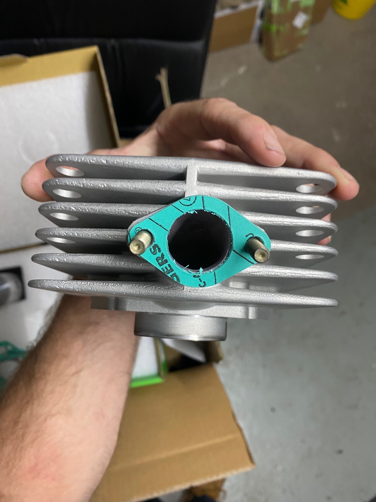

• Wenn der Flansch so gegossen ist wie bei den ZT St1/2 dann geht es mit 26mm Durchlass siehe hier:
    Mit den ZT-Zylindern hat der LT90N Evo nix zu tun, weshalb Rückschlüsse vom einen auf den anderen hier quatsch sind.
    Den Einlasskanal des LT90N Evo haben wir bewusst so gestaltet, dass er von außen noch möglichst seriennah aussieht und in Verbindung mit 21N1 dadurch nicht sofort auffällt. Mit dieser Ausenform ist es ohne weiteres und standfest möglich gewesen, einen durchgängigen Querschnitt von 24mm zu realisieren. Aus unserer Sicht hier Schluss. Das ganze ist eben ein Kompromiss. Allen unseren Tests nach ist bei diesem Zylinder der Vorteil, den man mit 26er hier hätte, zudem eher marginal als nennenswert.
  • 4mm mehr Hub und problemlos klingt erstmal nicht so harmonisch.
    Wie bringst du die 4mm mehr Hub unter und was kommen da am Ende für Steuerzeiten bei raus?
    Der obere Totpunkt den LT90N Evo liegt 2,8mm unterhalb der Zylinderoberkante (bei einer Quetschkante von 0,8mm). Dieses Offset reicht locker, 2mm mehr Kurbelradius unterzubekommen, ohne das die SZ zu hoch werden. Lange Rede kurzer Unsinn. Das ganze mit 48mm zu fahren ist möglich, jedoch eben ein individuelles Bastelprojekt. Plug und Play geht das nicht. Der Zylinderkopf muss grundlegende anders gestaltet werden als der Auslieferzustand.
  • Und wie realisierst du den 26 mm Einlass im Evo-Flansch?
    Ja, er ist etwas dicker gegossen als Serie, aber bei 24 mm ist wohl Sense.
    Vorerst werd ich nur den v2 Adapter anpassen, der ja von 25 auf 23,5 geht. Wird ja mit dem kleinen v2 (24 auf 22mm) auch so gemacht an den „normalen“ Einlässen.
    Mit gehts dabei nicht um Leistungssteigerung sondern einfach darum, das ich nicht noch nen Vm24 kaufen muss, wenn ich den VM26 zu liegen habe.
    Schlechter wird’s bestimmt nicht gehen.🤪
