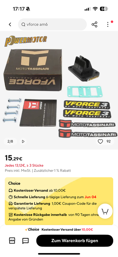

  • Hab mal spaßes halber eine vForce 3 von AliExpress bestellt:
    Gehäuse, sowie Stuffer sind aus Kunststoff.
    Die Qualität des Gehäuses ist in Ordnung, Grate und ungünstige Kanten sollten aber nachgearbeitet werden. In meinem Fall waren auch Kunstreste vom Schleifen in der Membran, man sollte diese also vor Einbau reinigen.
    Die Plättchen haben bei mir alle eine Stärke von 0,5mm. Die Originale Plättchenstärke habe ich leider nicht im Kopf.
    Ich könnte mir vorstellen, dass die Membran durch den Austausch mit originalen vForce Plättchen annähernd genauso performt, wie die Originale. Beim Gehäuse gibt es keine Unterschiede.
  • Also wenn man hart ist, ist das Einzigste was den Preis irgendwie hochtreibt, der
    Nein. Qualität ist mit der Originalen auf keinen Fall zu vergleichen. Wie auch, bei einem Preisunterschied von fast über 180€. Wenn man aber alle störenden Kanten und Grate entfernt, qualitativ hochwertige Plättchen verbaut und sicher stellt, dass die Membran Dicht abschließt, könnte ich mir dennoch vorstellen, dass es in der Performance keine all zu großen Unterschiede gibt. Leider besitze ich keinen Prüfstand um das zu testen.

  • Toni_04 Ich würde nicht sagen, dass das um die Ecke gedacht ist, eher das Gegenteil. Dafür wird es an Materialgüte und Maßgenauigkeit hapern. Von Qualitätskontrolle ganz zu schweigen. Ein Kollege hatte auch schon welche, bei denen die Plättchen zerflogen sind, oder der Block teilweise verzogen und somit ein abdichten unmöglich war.
    Wir lieben das, was knallt und stinkt und trotzdem keine Leistung bringt. :thumbup:
    Ja das ist wohl wahr, auf Dauer sind die von Moto Tassinari einfach besser, weil diese entsprechende Qualitätskontrollen haben...
