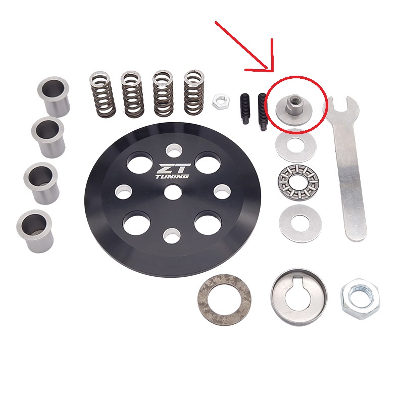

  • Guten Abend
    kann dir sagen wodran das Problem liegt ......das von mir makierte Bauteil auf dem Bild drückt im verbauten zustand auf die getriebewelle und spannt so die Kupplung vor sodass sie rutscht (es setzt quasi die madenschraube außer gefecht)
    hatte damals wenige Zehntel mit der Drehbank abgedreht um mehr Luft zu haben was die Sache etwas verbesserte aber nicht gereicht hat.........würde dir empfehlen die Kupplung zu demontieren und mit der fächerscheibe etwas von der getriebewelle weg zu schleifen ......der erste mm der Welle ist gefast da kannst du ohne bedenken etwas weg schleifen......zwischendurch immer wieder probieren!........wenn das Bauteil sich frei bewegen lässt und ist es gut und du kannst alles wieder zusammenbauen und die Kupplung wie gewohnt einstellen.
    da ist definitiv Handlungsbedarf von seiten des Herstellers ....hoffentlich wird das bei der nächsten rutsche behoben
    Grüße
