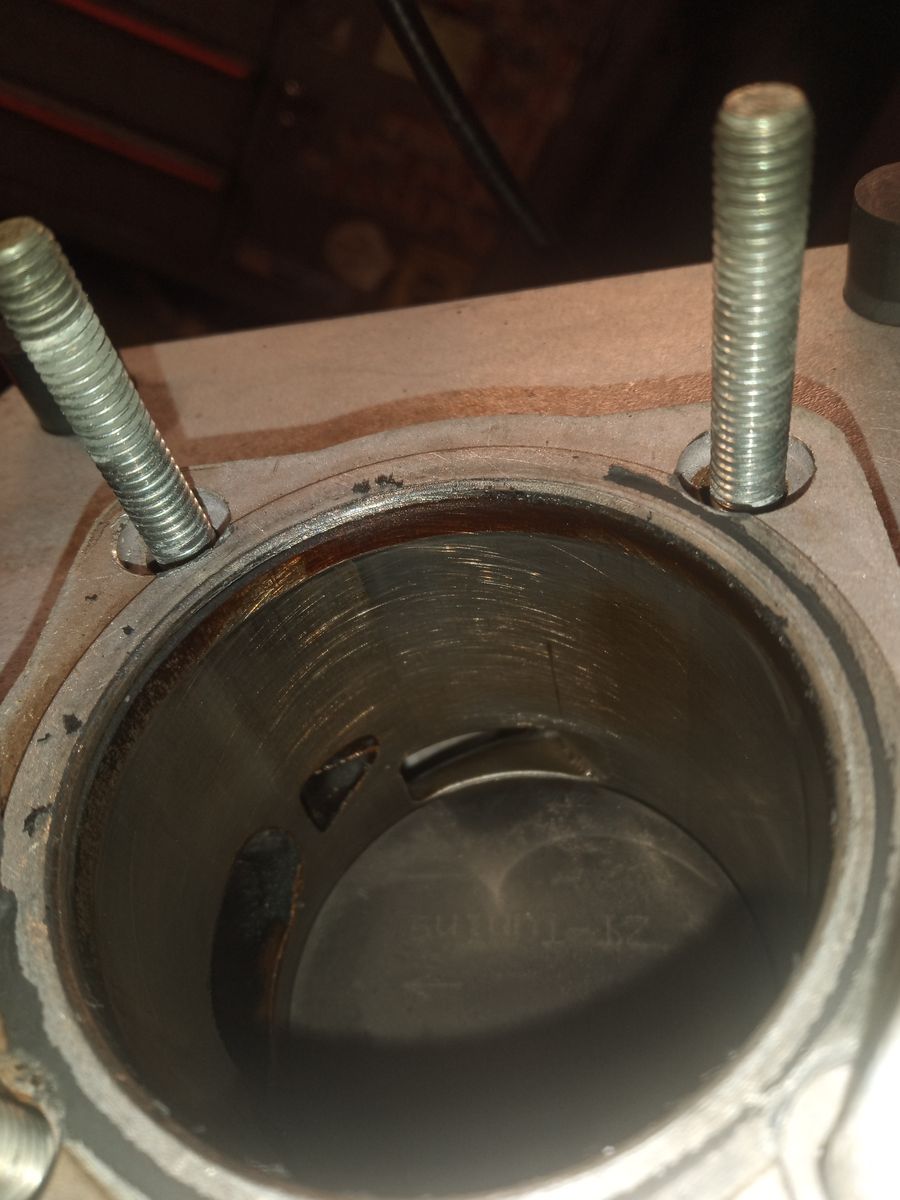

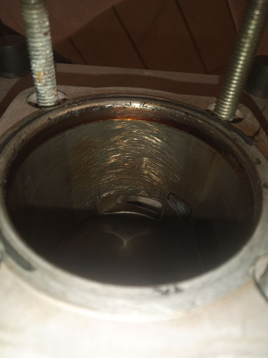

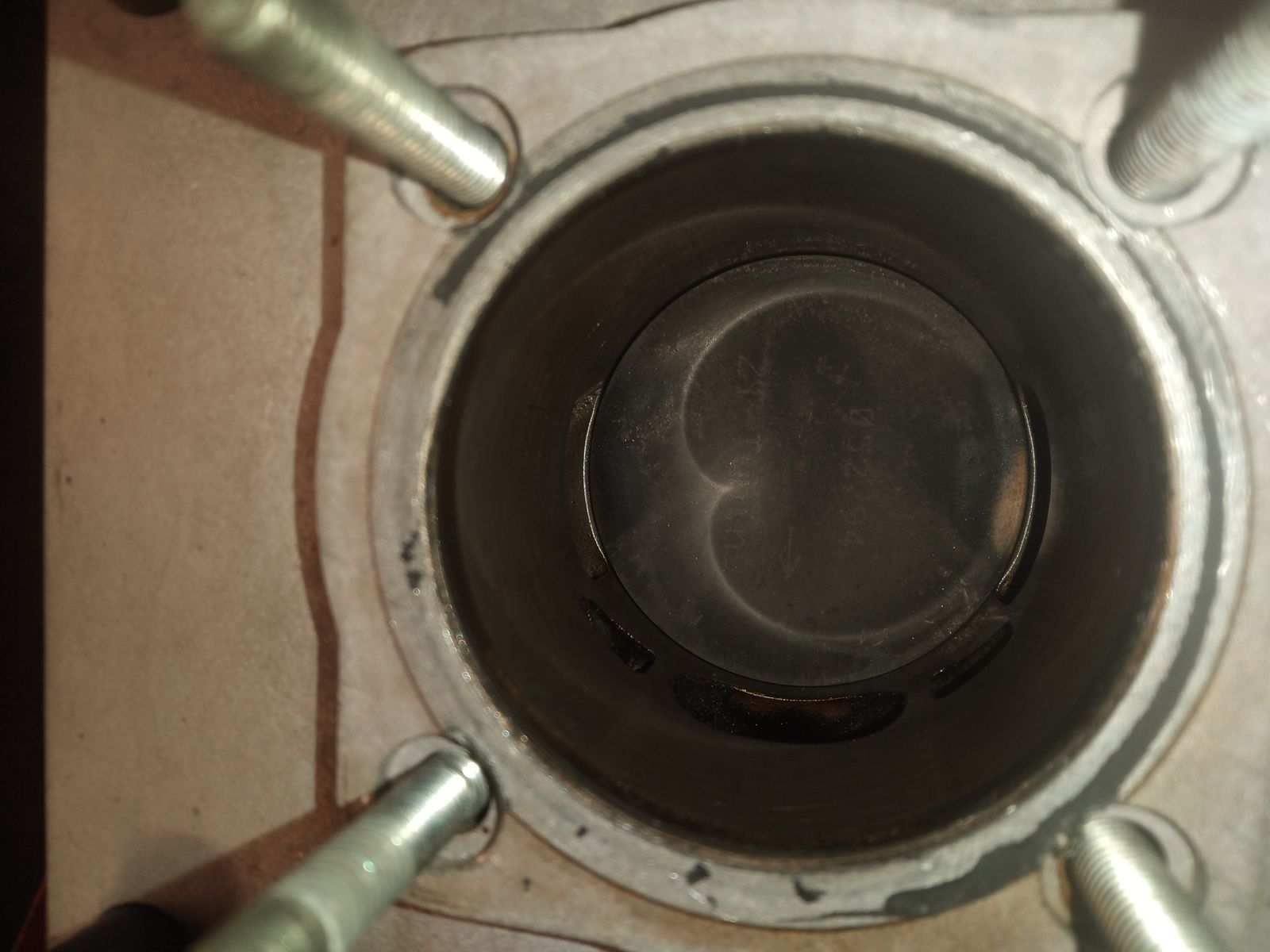

    den benzinhahn habe ich zerlegt, aufgebohrt und gemessen waren über 300ml die minute........bin auch schon öfters mehrere km Vollgas gefahren ohne anzeichen von magerlauf oder klemmer ......die laufbuchse sieht gut aus und weißt noch den kreuzschliff auf
  • Der 110er Zylinder ist schon thermisch sehr hoch belastet. Der Wärmeübergang von der Wechselkalotte zum Zylinderkopf ist auf jeden Fall schlechter als wenn der ZK aus einen Stück ist. Das kommt davon das die Außenkontur der Kalotte und die Innenkontur des ZK nie 100% gleich sein kann. Außerdem haben Drehoberflächen immer kleine Rilllen von der Bearbeitung. In den entstehenden "Hohlräumen" ist natürlich Luft die bekanntlich schlecht Wärme ableitet.

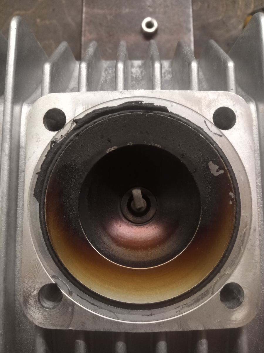

  • Der Zündzeitpunkt bei der Delta muss doch ganz anders eingestellt werden als das von ZT vorgegeben wird! Vielleicht ist auch die PZ Brennraumform falsch für den 110er. Verbaue den originalen ZT-Kopf, dann läuft der Motor im Kopfbereich bestimmt 20-30% kühler, und du kannst Fehler in diesen Bereich auch ausschließen.
    Wieviel Benzin kommt im Vergaser an?
  • 990sm-r wie meinst du das mit dem einstellen der Delta? Meinst du ein anderen zzp?.......
    Ja ich glaube auch das ich entweder den Ori Kopf wieder drauf baue oder eben die 9:1 Kalotte.......weil Hitzeprobleme konnte ich nicht feststellen was natürlich nicht heißt das es nicht auch eventuell welche gibt 🙈
  • Am Kopf merkst du ja auch die Hitzeprobleme nicht, weil die Kalotte die Hitze nicht nach Außen abgeben kann. Dein Motor wird aber Innendrin zu heiß was ein Kolbenschaden und Klemmer auslöst. Wenn du näher an die optimale Leistung kommst wird das Problem natürlich noch größer.
