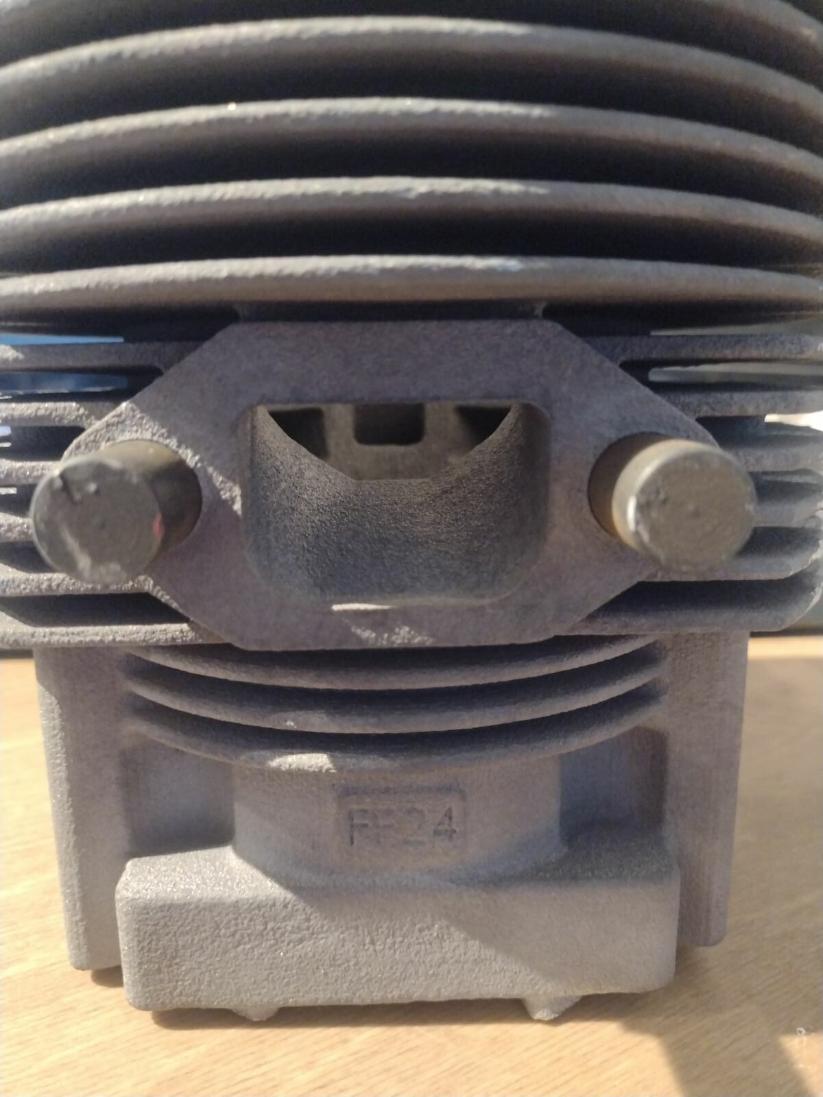

  • Ich hab übrigens gestern mit der Gießerei telefoniert. Die Formen sind schon fertig gedruckt- nächste Woche bringe ich noch die Kühlnägel, Gewindespillen und die Filter hin. Dann wird zeitnah irgendwann gegossen. Mit etwas Glück kann ich vielleicht zuschauen :)
    Die Legierung ist übrigens AlSi7Mg0,3. Das Zeug lässt sich wärmebehandeln und ist für eine Nikasilbeschichtung brauchbar (noch besser wäre AlSi10/12- das können die dort allerdings nicht gießen).
    Bearbeiten werde ich die Zylinder selber.

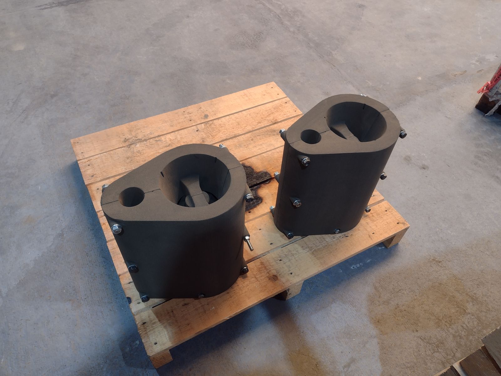

  • Wie bereits vermutet, kann ich nächsten Montag beim Guss meiner beiden ersten Zylinder dabei sein. Ich war gestern da, hab das Zeug vorbei gebracht und gleich noch eine kleine Führung bekommen:) ich freu mich schon drauf
  • Ich melde mich hier nochmal. Der bisher gezeigte Zylinder wird ein alltagstauglicher Zylinder für mich. Ein Bekannter von mir fährt aber Rennen und wollte auch einen Satz haben- mit ein paar Änderungen :) wie z.B. Nebenauslässen, höheren Steuerzeiten und Zeitquerschnitten die eine hohe Füllung bis 6000min-1 garantieren:rockz:
    Hier ein paar Bilder:
    Wenn der Guss meiner Zylinder gut wird, werde ich die gleich danach in Auftrag geben.

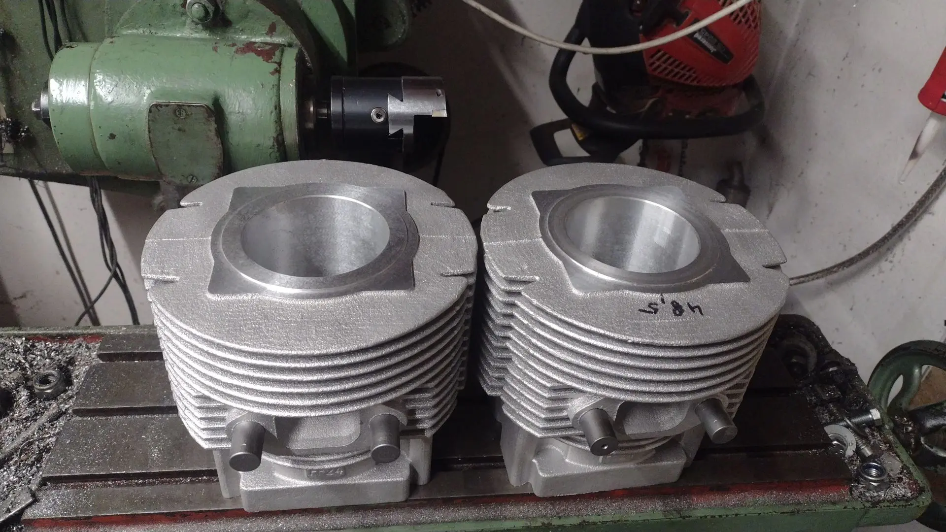

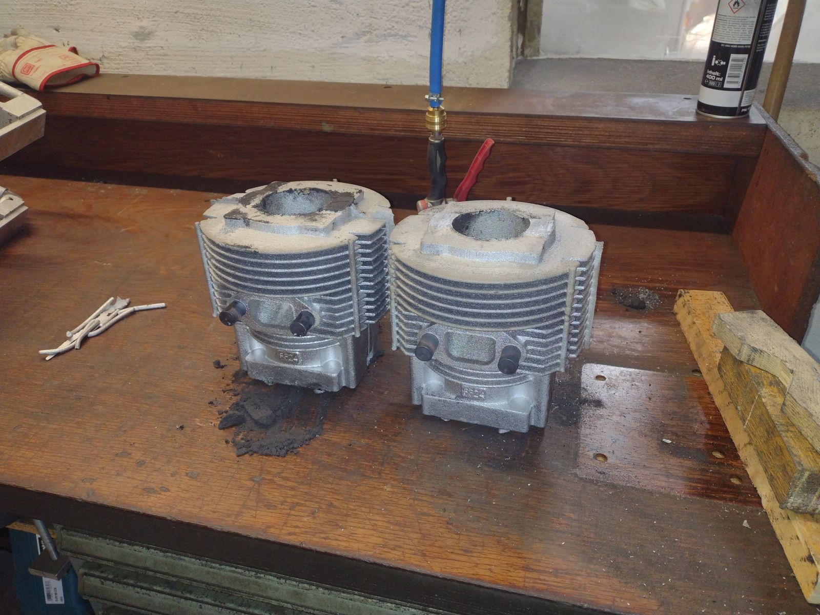

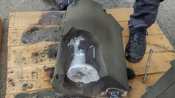

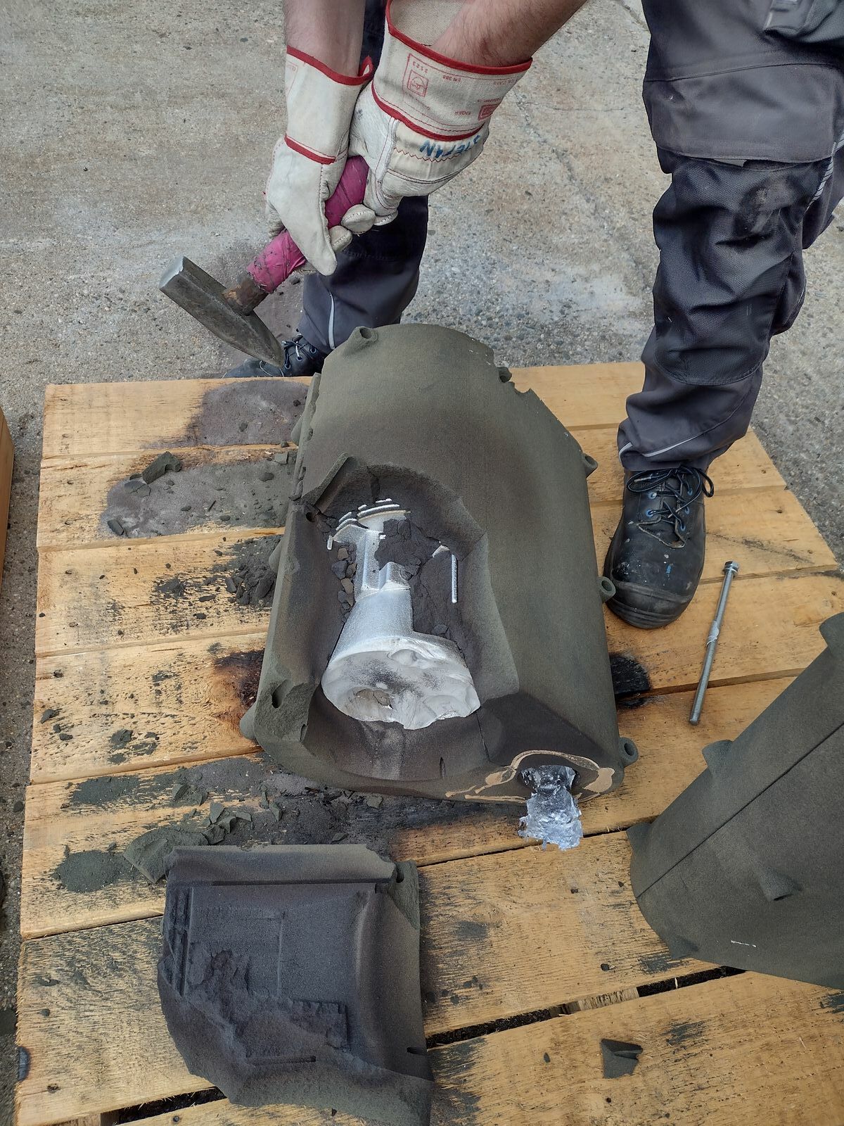

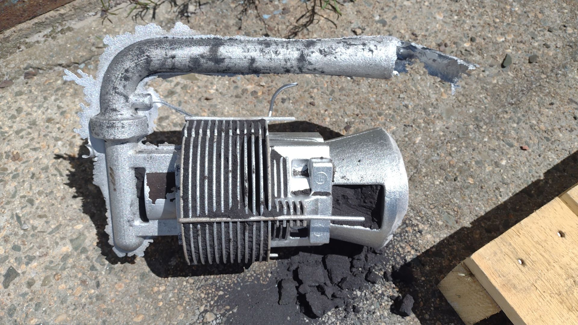

  • So heute wurde gegossen😁 hab mir extra Urlaub genommen um dabei zu sein.
    An die Pfeiffen aus dem Nachbarforum: ätsch der Guss ist geworden. Euren Hate könnt ihr euch also in die Haare schmieren, wenn ihr noch welche habt.
  • Und du meinst dieser Absatz bringt irgendwas? ?(
    Nein, höchstens meinem eigenen Seelenwohl😁 etwas.

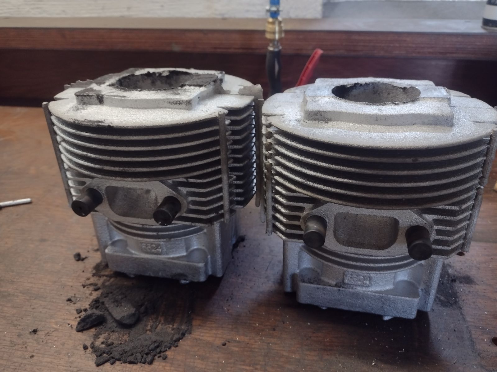

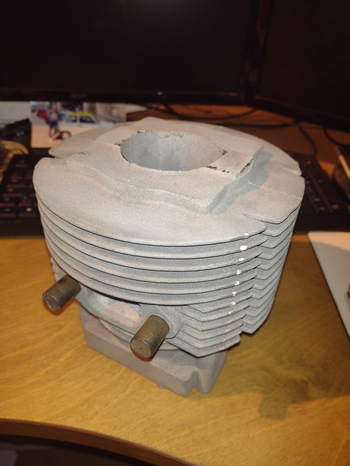

    Hier noch ein paar Bilder der beiden Brüder. Sind jetzt noch zur Wärmebehandlung und vorraussichtlich Mittwoch kann ich die dann abholen😁

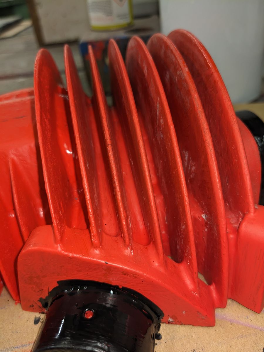

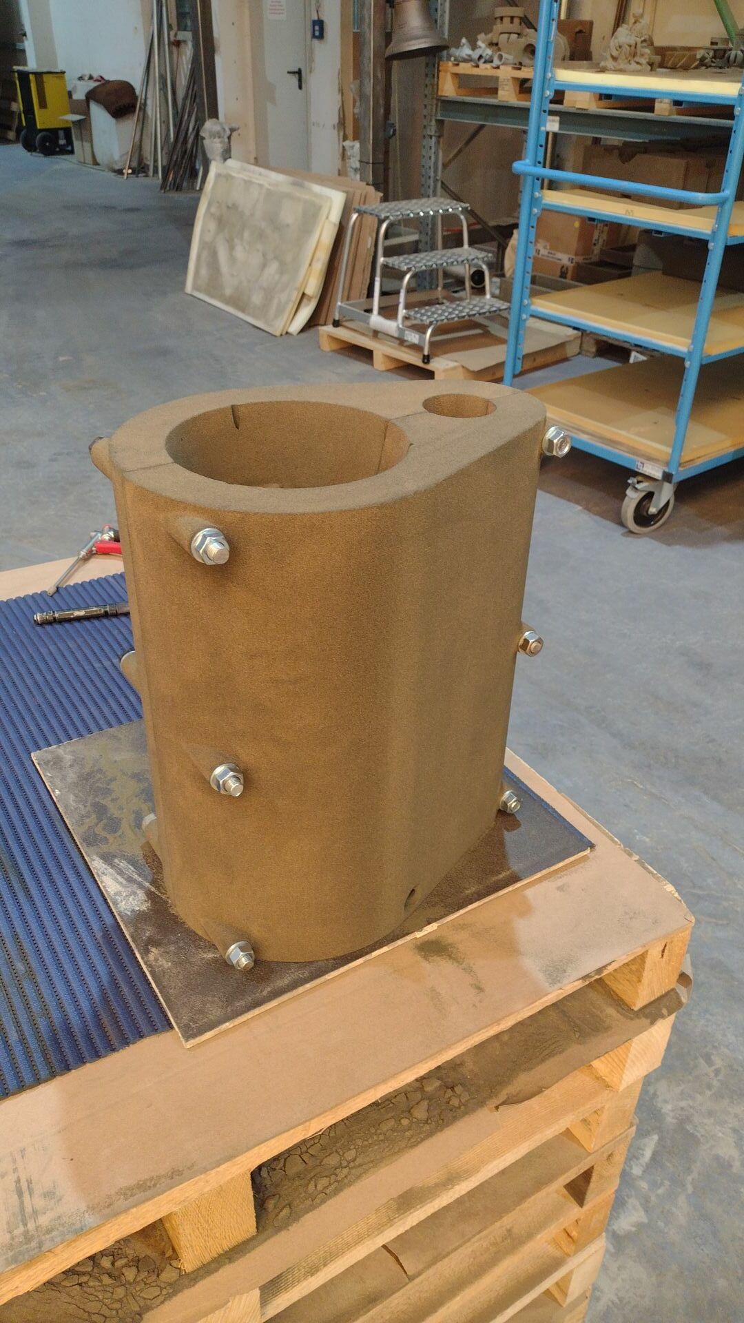

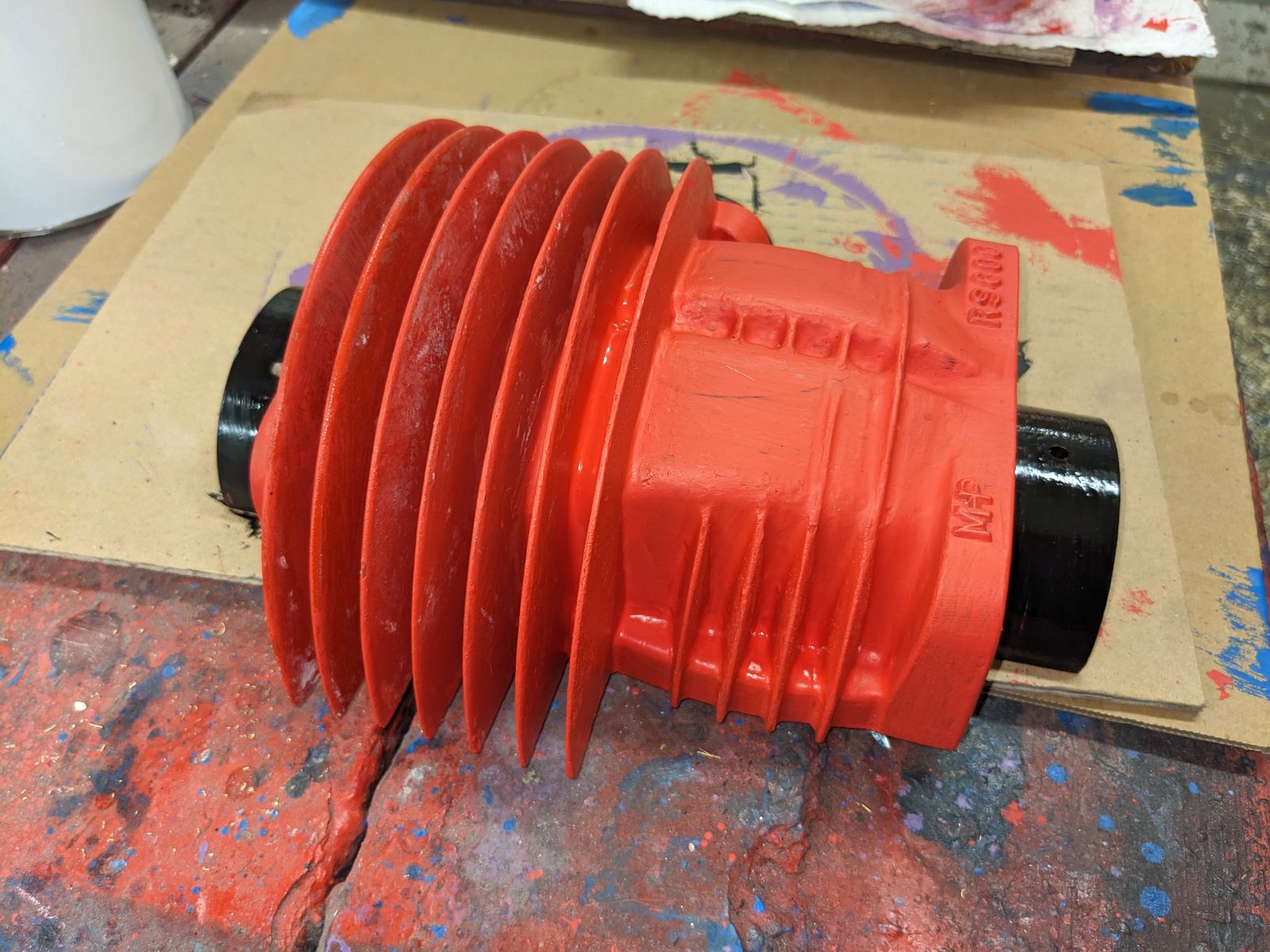

  • Kurzes Update, bei mir ist die erste Modellhälfte fertig gepinselt und kann dann zeitnah in den Kernkasten geschraubt werden. Vorher wird die andere Hälfte aber noch auf Deckungsgleichheit in der Teilungsebene angepasst.

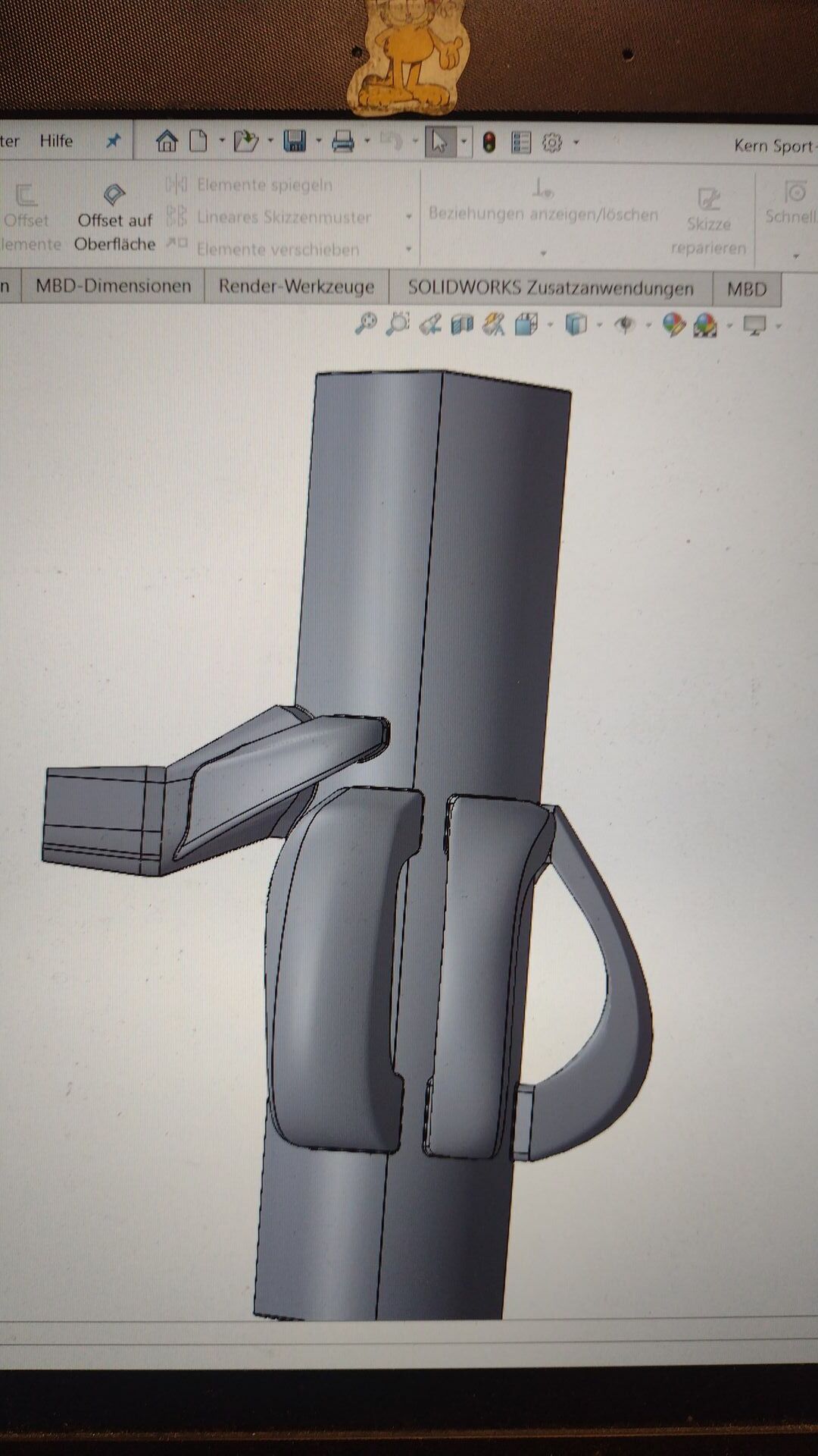

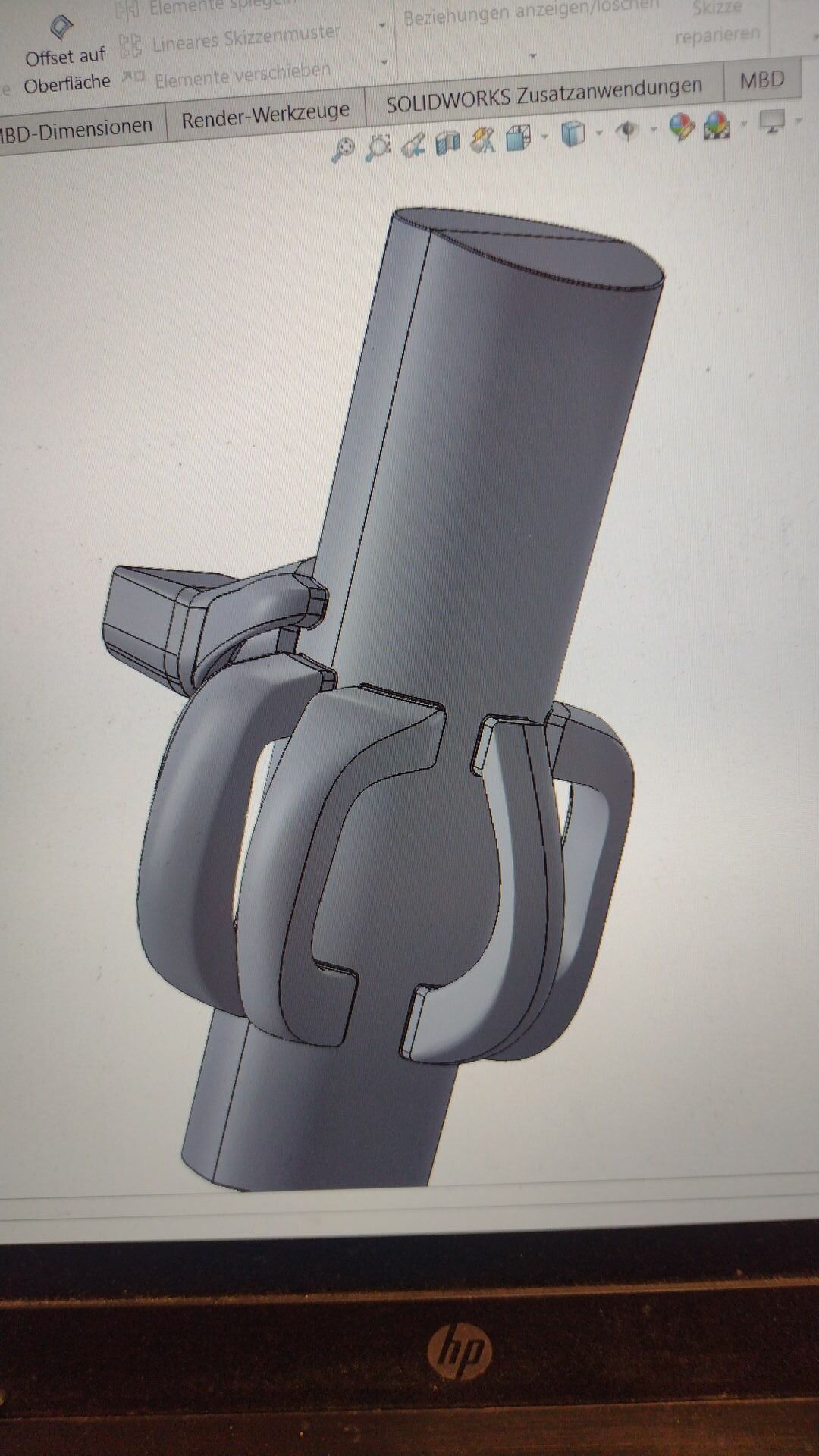

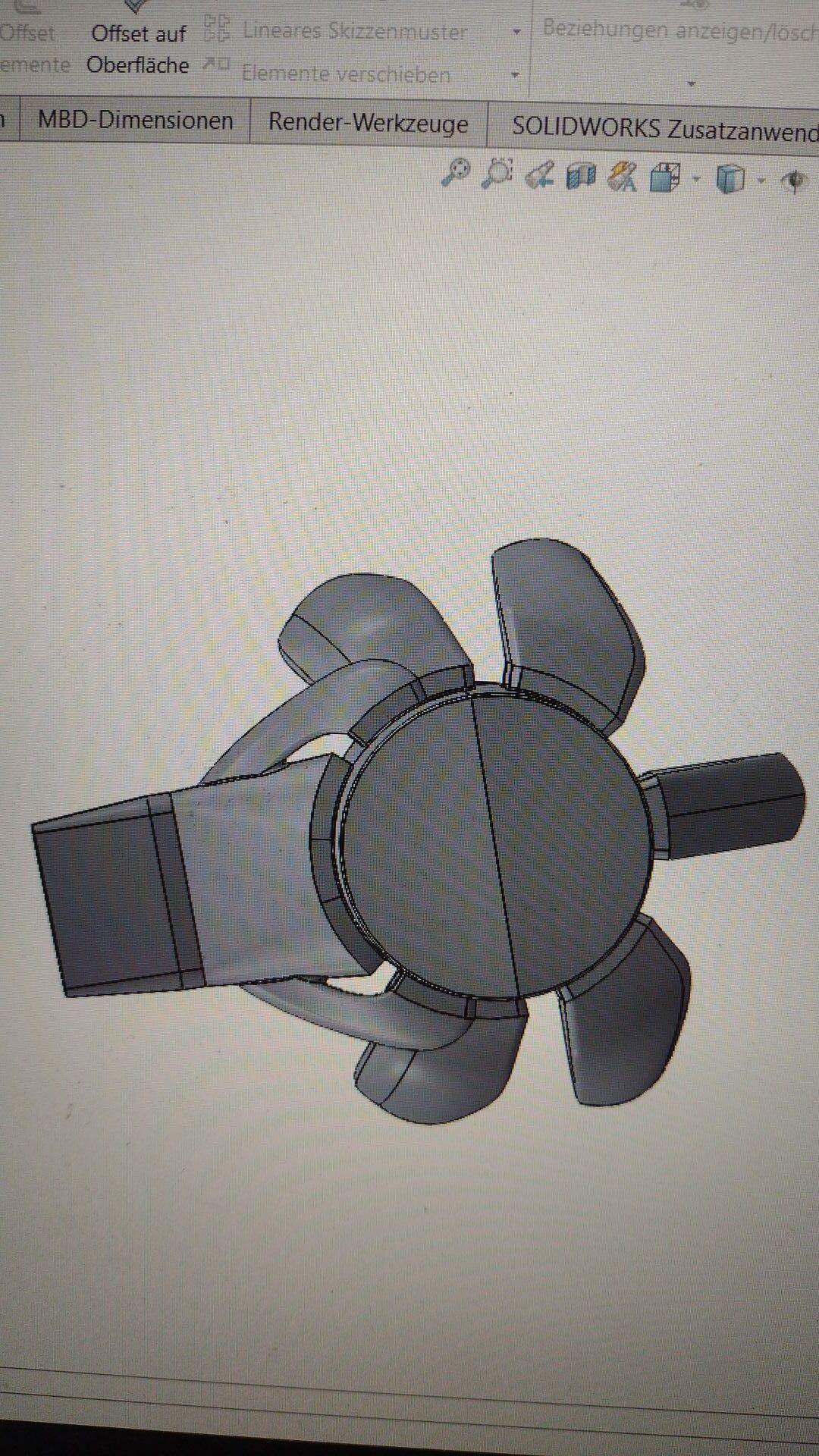

  • Wie modelliert ihr eigentlich im CAD die Überströmer? Ich hab mal hin und her probiert, aber bin auf keinen grünen Zweig gekommen...
    Ich mach das so: in der Buchse eine abgewickelte Skizze, am Zylinderfuß eine Skizze für die Eintrittsfläche und dann die beiden Skizzen mit Leitlinien verbinden. Kann man über Ebenen oder 3d machen. Das wichtigste ist, dass man seine Winkel anträgt und die im Alu auch noch ein paar mm weiter führen kann. Wenn das soweit ist, kann man mit einem Begrenzungsschnitt die Überströmer rausschneiden. Sowas muss man üben und vorher genau wissen, auf welcher Position umd mit welchem Winkel die Kanäle münden sollen.
    P.s. Ich bin Fan von Solidworks. Mit Inventor werde ich nicht warm.

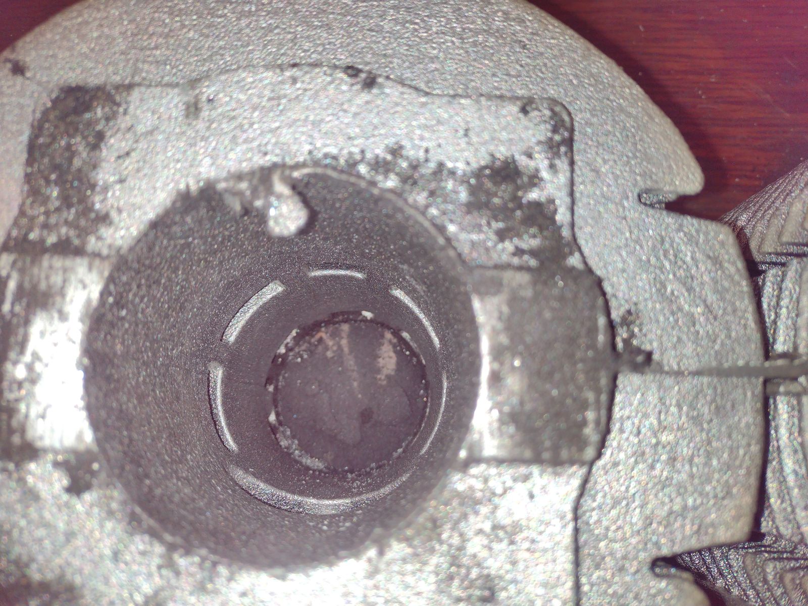

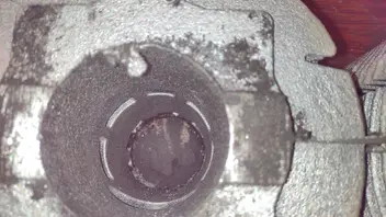

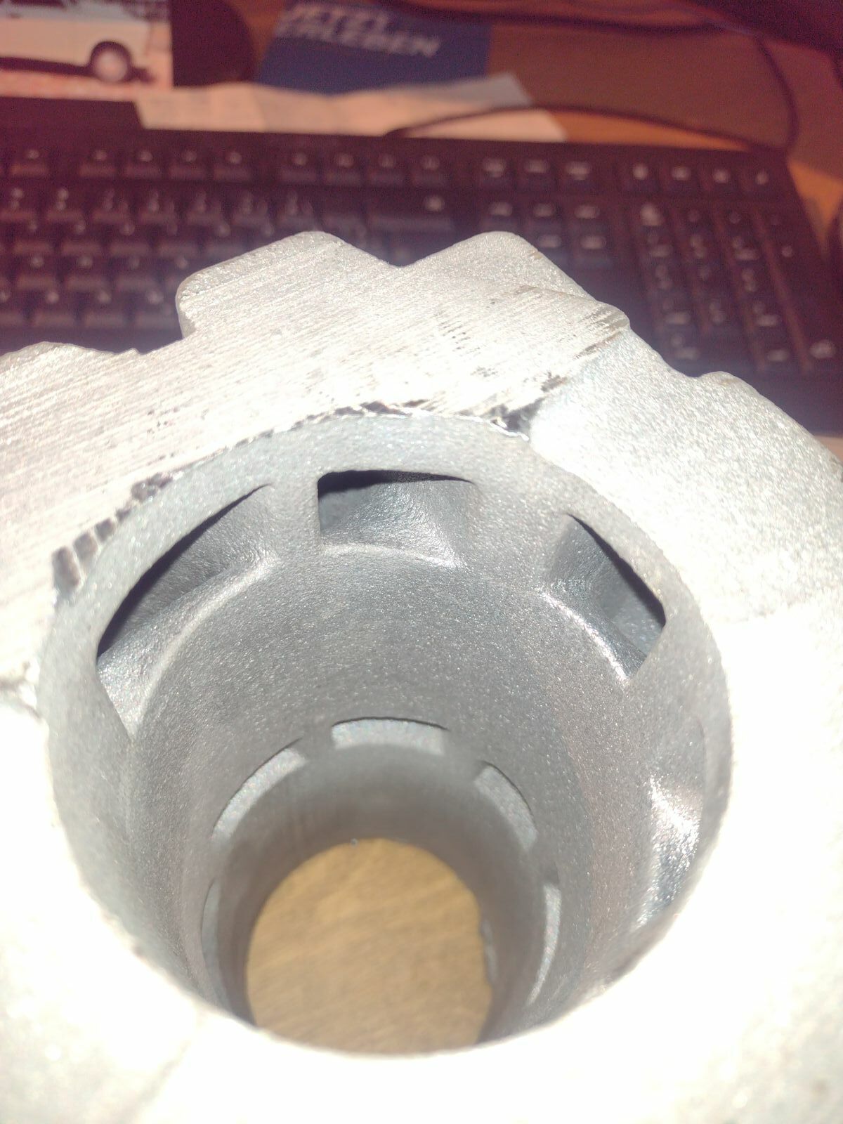

  • Ich hab die ersten Flächen angedreht. In der Bohrung ist noch Aufmaß drin. Das wird dann in einer Aufspannung mit der Fußfläche gedreht um keine Winkelfehler rein zu bekommen. Zum Beschichten müssen die Zylinder dann 75+0,2mm sein- also schon im Übermaß.
