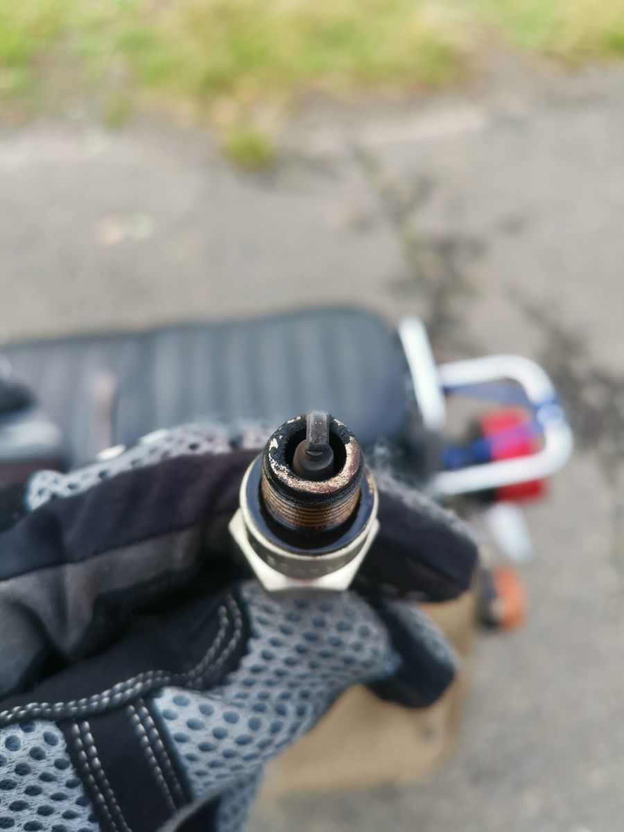

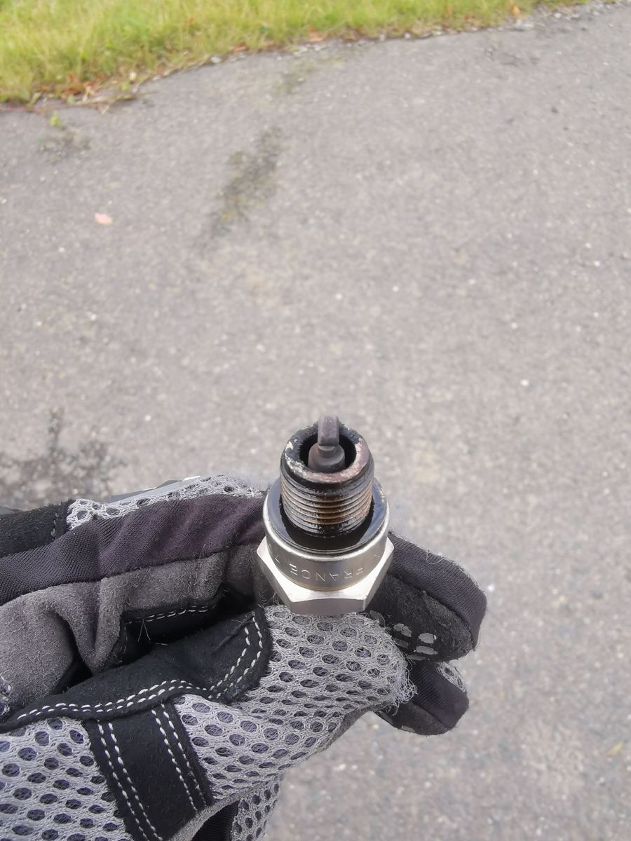

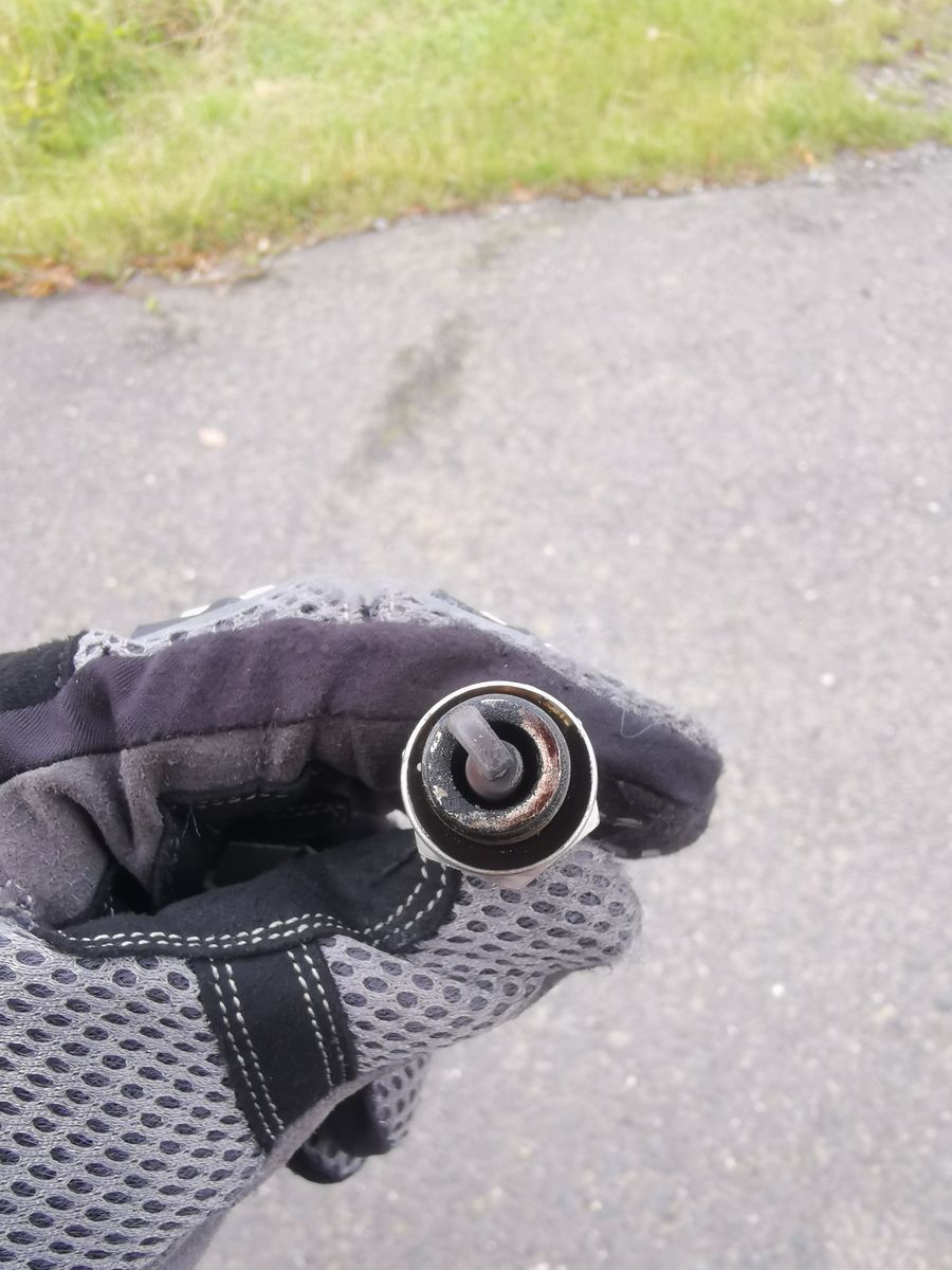

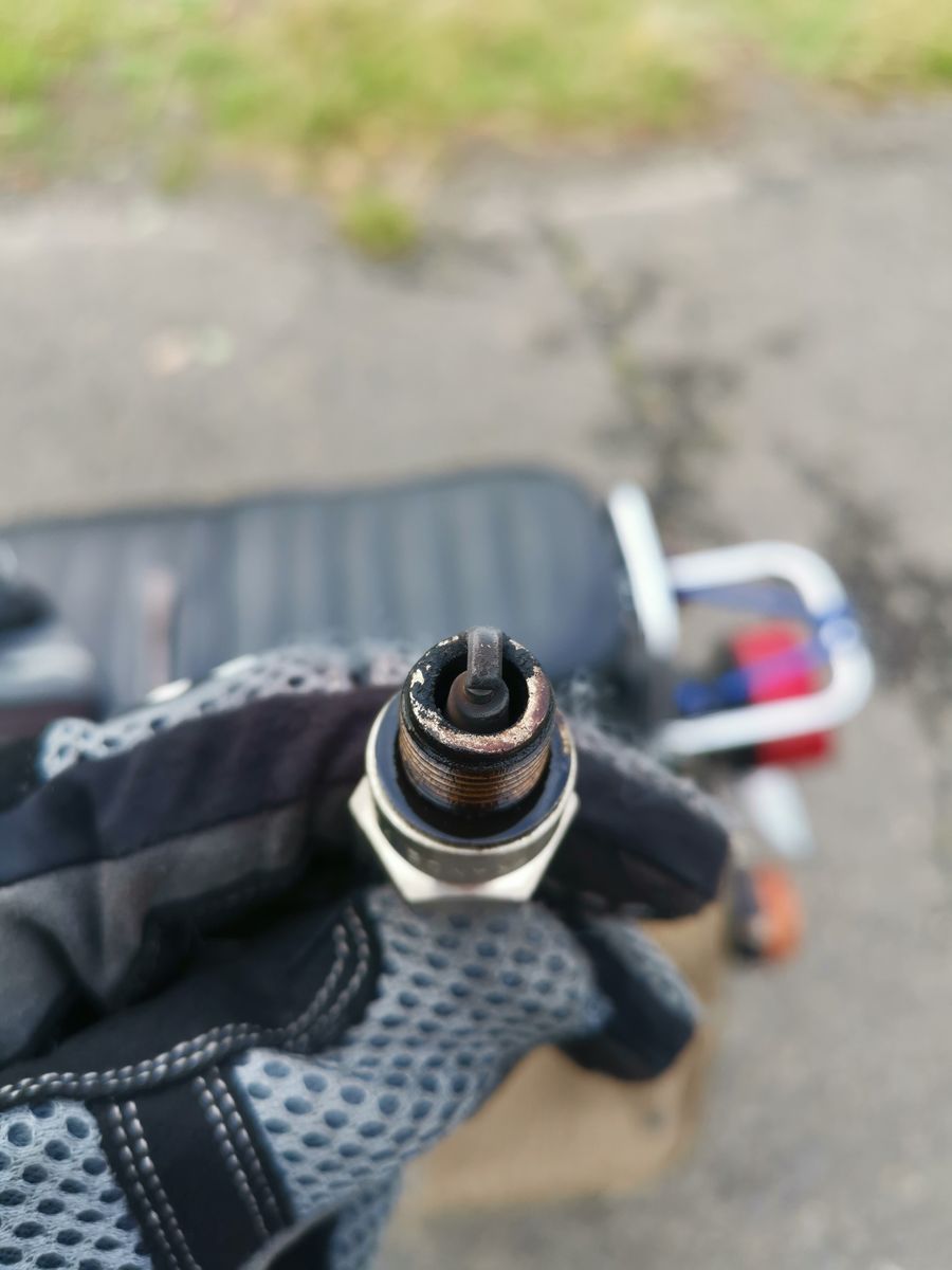

    Hab einen ZT 60N TGL und den 16N1-11 Vergaser Gen 2 ebenfalls von ZT in meiner S51 verbaut. Der Zylinder lief mit dem alten Sparvergaser 16N3-4 wunderbar mit ner 75 er HD. Als ich allerdings den Vergaser von ZT verbaut hatte, hatte ich mit ner 80 er und 75 er HD extremes stottern im Teillastbereich. Eine Veränderung der Nadelposition von ganz unten bis ganz oben brachte keine wirkliche Besserung. Das Mop war einfach viel zu fett. Bin jetzt mit der HD auf ne 72 er runtergegangen. Jetzt läuft das Mop ganz gut. Hab nur noch leichtes stottern ab und zu im Teillastbereich, könnte aber auch mit der Nadelposition noch etwas runter gehen.
    Meine Frage ist nun, ob die 72 er HD nicht doch zu mager ist? Daher wollte ich mal von euch meine Kerzenfarbe checken lassen. Ich hab einfach nicht das Gefühl dafür. Insbesondere da von ZT mindestens eine 75 er HD empfohlen wird mit der das Moped allerdings, wie beschrieben, einfach nicht vernünftig läuft. Vielleicht hatte jemand bereits ähnliche Erfahrungen mit dem Setup.
    Also was sagt ihr zur Kerzenfarbe?
    Kerze nach 1 bis 2 Minuten Vollgas und dannach direkt zündung aus und Mop abgestellt, Öl fahre ich das empfohlene Motul 800 factory line, Vape zündung ist zwischen 1,5 bis 1,6 VOT eingestellt. Schwimmer ist eingestellt bei 26 mm geschlossen, Düsen hab ich vorher alle nochmal mit Druckluft gereinigt und kontrolliert.
  • Ist schon etwas fett.
    Frage: Ist dein Luftfilter original? Hast du die Filterpatrone mal gereinigt oder ersetzt?
    Bei Serienluftfilter ist eine 72er HD in einem 16er Vergaser normal und nicht ungewöhnlich.
    Frage: Ist der Vergaserflansch deines alten 16N3 Vergasers vielleicht etwas verbogen?
  • Mh 🤔 Filterpatrone hatte ich mal mit Benzin ausgewaschen und neu eingeölt. Vielleicht hab ich etwas zu viel Öl drangemacht. Ist ein Versuch Wert diesen Filter nochmal neu zu machen. Alter vergaser Flansch war dicht. Den hatte ich zuvor auch nochmal abgesprüht.
    Danke erstmal für den Hinweis mit dem Filter.
  • Ganz einfach. Weil ich eigentlich die Vorteile des ZT vergasers wollte. Liftfilter hab ich jetzt nochmal sauber gemacht und leicht eingeölt. Jetzt Läufts einen minimalen ticken besser würde ich sagen. Kerzenfarbe hat sich aber nicht sichtbar verändert. Werd mir nochmal nen anderen Filter besorgen. Mal sehen das noch was bringt.

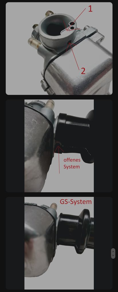

  • Ich hatte mir von Sachsenmoped den 16er BVF als Hybrid zum testen gekauft, der Vergaser kann sowohl als CS oder auch "normal" betrieben werden.
    Vergaser 16N1-11 Hybridsystem S51 | 020011
    Vergaser 16N1-11 Hybridsystem ( geschlossen oder offen) passt für S51 in Originalqualität verbaute Düsen: Hauptdüse 0,72 / Leerlaufdüse 0,35 / Starterdüse…
    sachsenmoped.de
    Das erreicht man entweder dadurch, das die Verplombung vom Kanal zur Luftfilterseite aufbohrt wird.
    Oder es muss ein Stück der Gummimuffe passend ausgeschnitten werden, die dann den Kanal frei gibt und die Luft wie original ungefiltert einströmen kann.
    Ich hatte mich für die CS Variante entschieden, als Luftfilter diente mein völlig überdimensionierter Herzkastenumbau.
    Das ganze lief mit mit HD80, sowie AOA 2.5 an einem alten LT60 Sport nach etwas einstellen und Nadel umhängen absolut zufriedenstellend.
    Kein Verschlucken, oder überfetten und auf der Geraden immer wie von LT angegeben die 80 Klamotten gepackt.

  • Nun ja das hat Sachsenmoped aus sein CS Vergaser gemacht :lol: der nicht funktionierte nicht weil der Luftausgleichskanal komplett zu war, Trotz langer und teils heftige, wollte er es damals nicht einsehen das der nicht richtig funktionieren kann und klang heimlich hatte er da den Vergaser einen neuen Namen gegeben Hybrid und die Gummimuffe mit Loch mitgeliefert und einer "Anleitung", Tja warum nur :D
    Weil mir das mit dem Loch in Verbindung mit Loch in der Gummimuffe blöd finde, da man sich da schnell einen Fehler einbaut wenn die Gummimuffe verdreht oder man gar einer Stino neue verwendet , habe ich da kurzerhand den Kanal per Bohrung anders geöffnet. Siehe hier roter Pfeil [Blockierte Grafik: https://up.picr.de/46676793wp.jpg]
