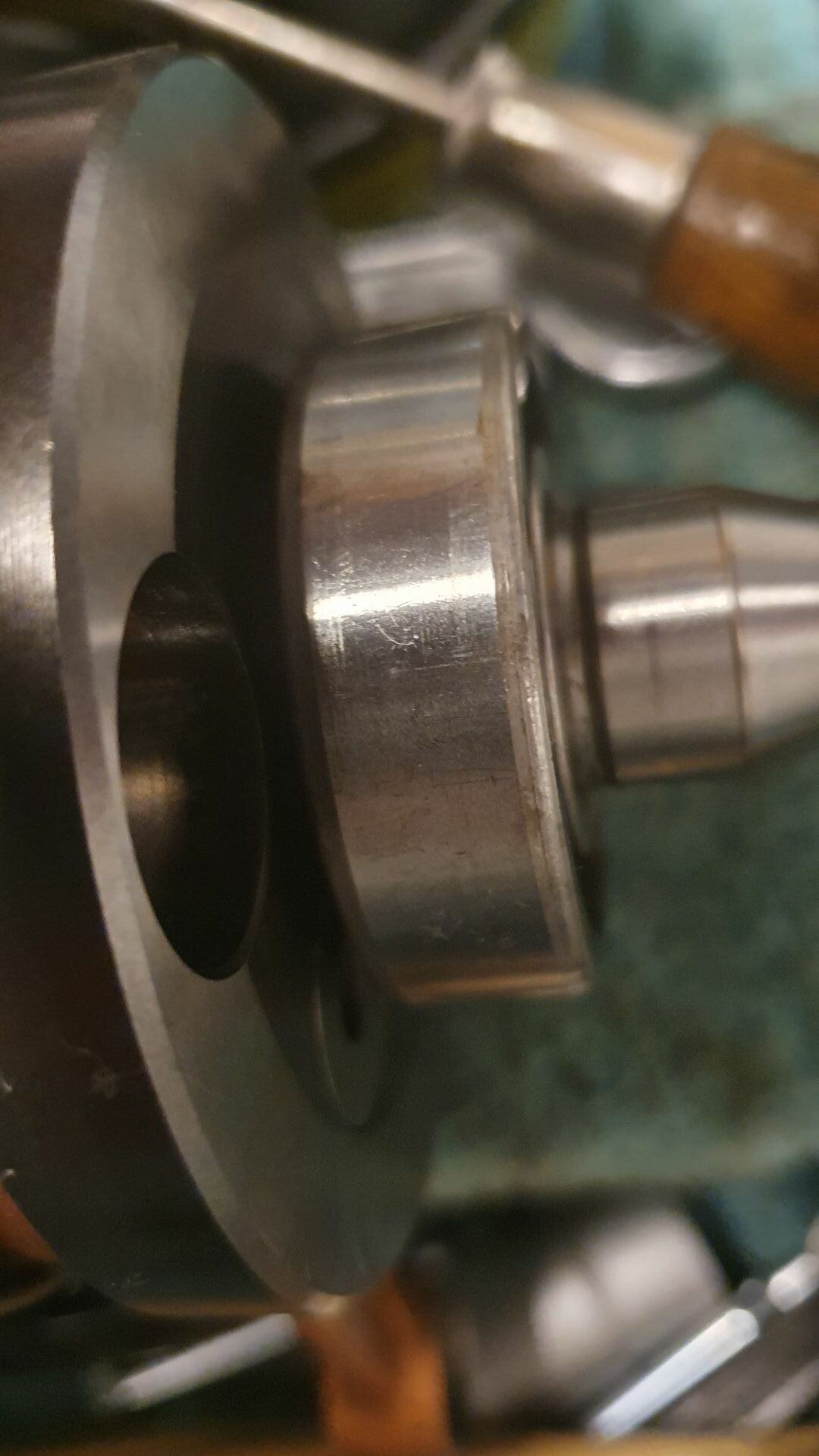

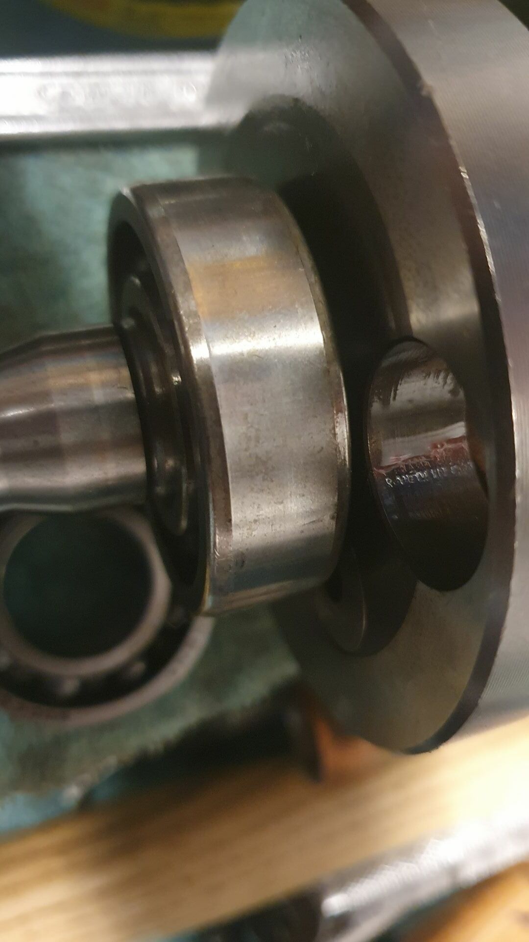

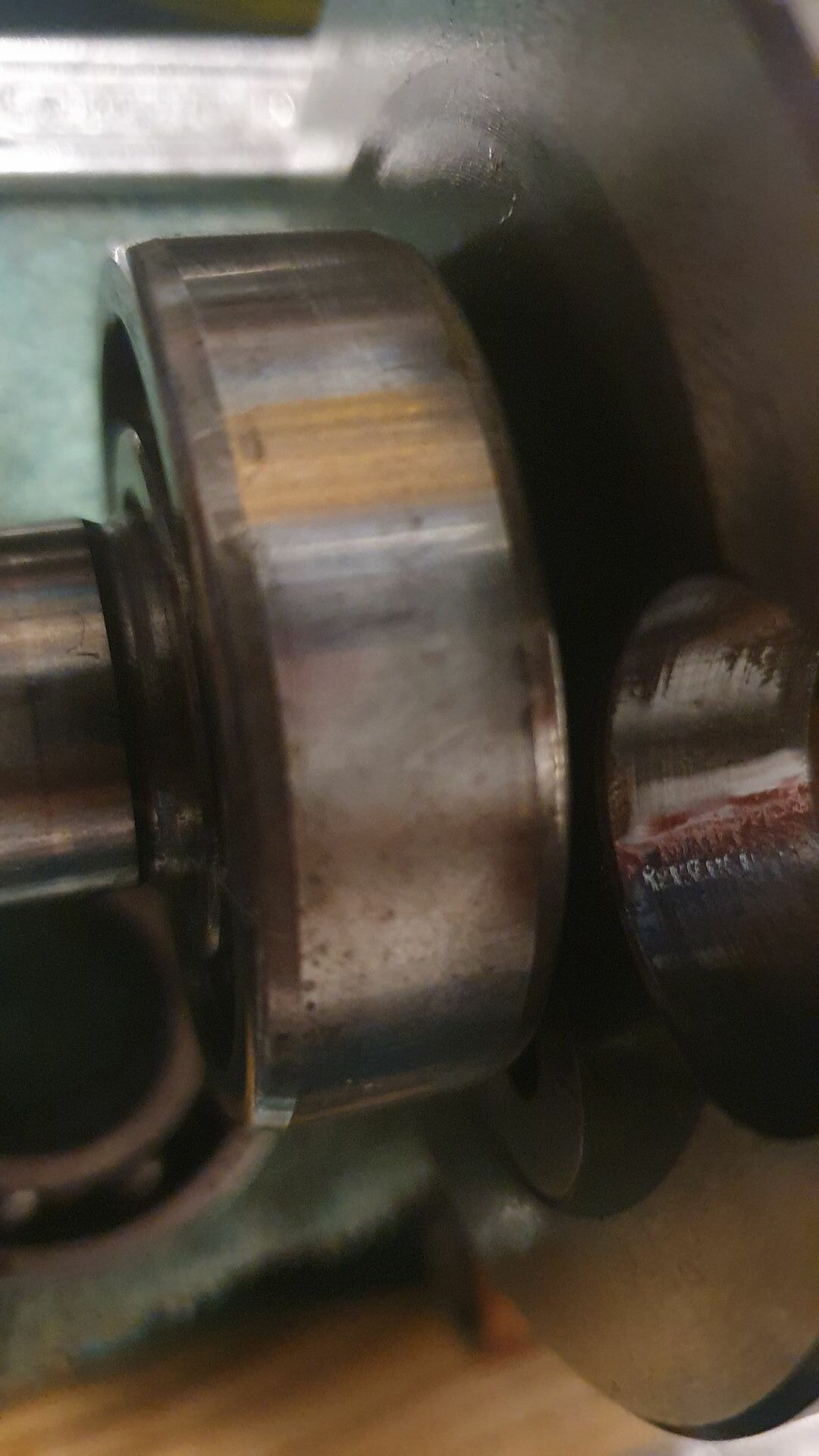

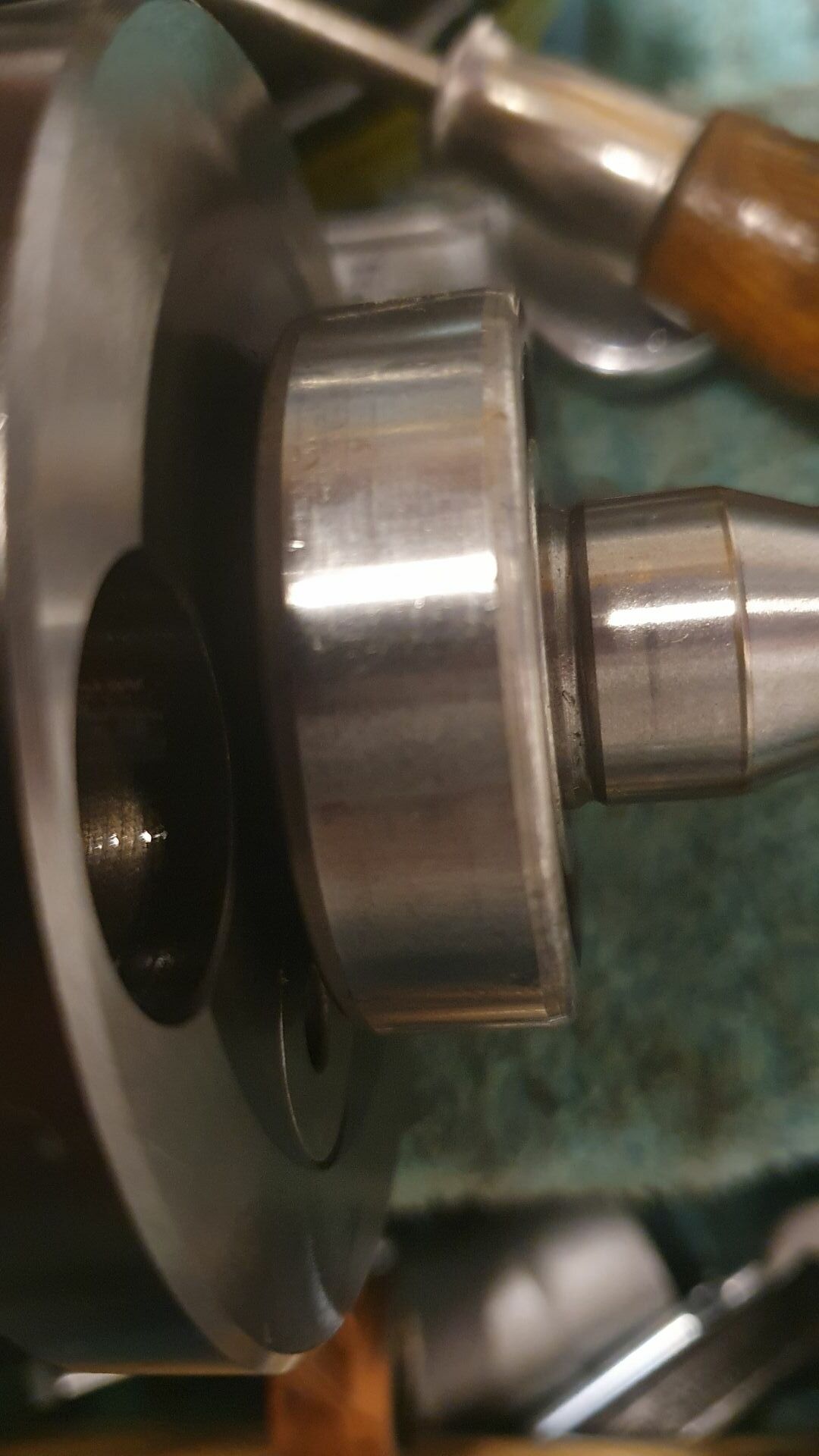

    Stell doch mal ein Bild von den Außenringen der Lager rein!

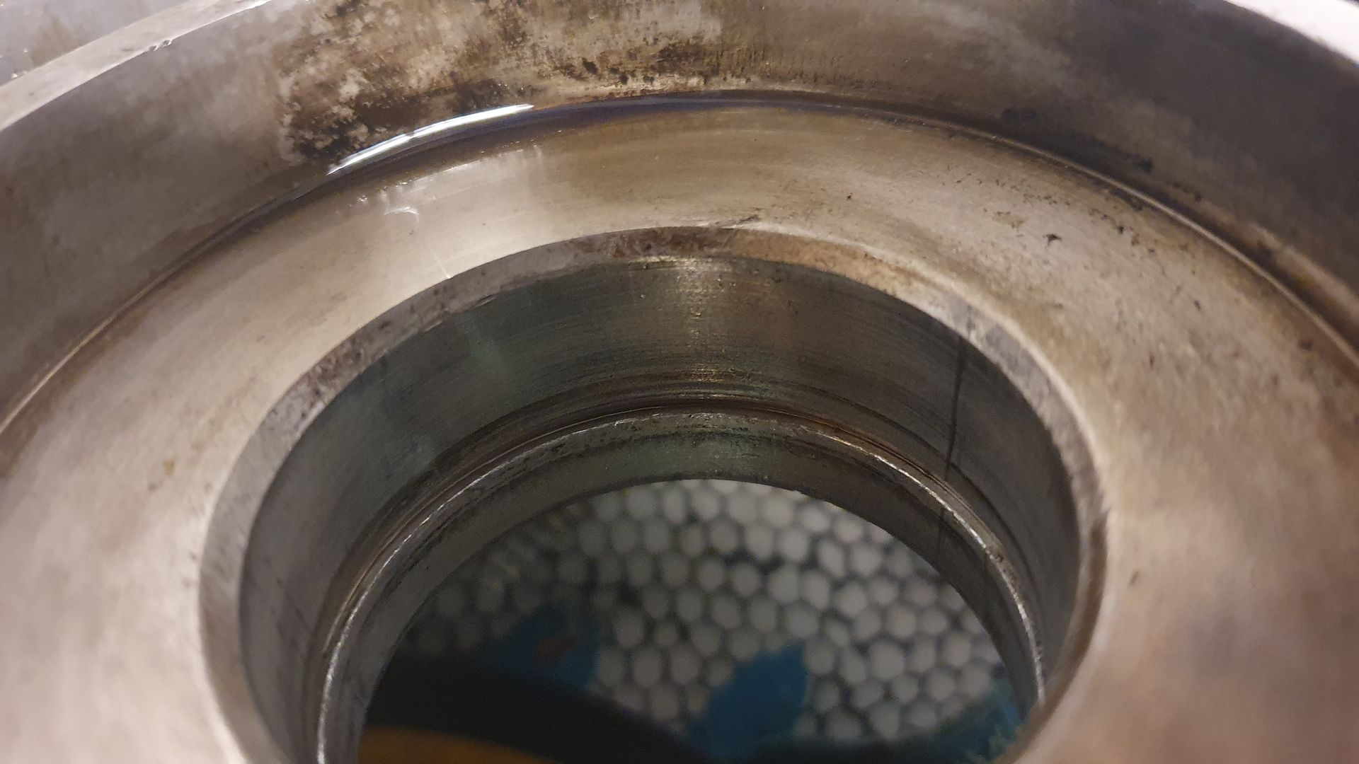

  • An den Lagern hat man die Spuren nicht so gut erkannt aber sie sind vorhanden, in den Lagersitzen erkennt man es besser, weil es hier schon offenbar Probleme mit den vorherigen Lagern gab. Die Rillen zeugen nämlich davon, dass sich die Lager in den Sitzen drehen, also die Sitze den Lagern zu wenig Vorspannung bieten, bei Betriebstemperatur nimmt die Vorspannung ja noch weiter ab.
    Hier hilft es nur die Passung noch einmal auszumessen, um den tatsächlichen Verschleiß der Sitze bewerten zu können.
