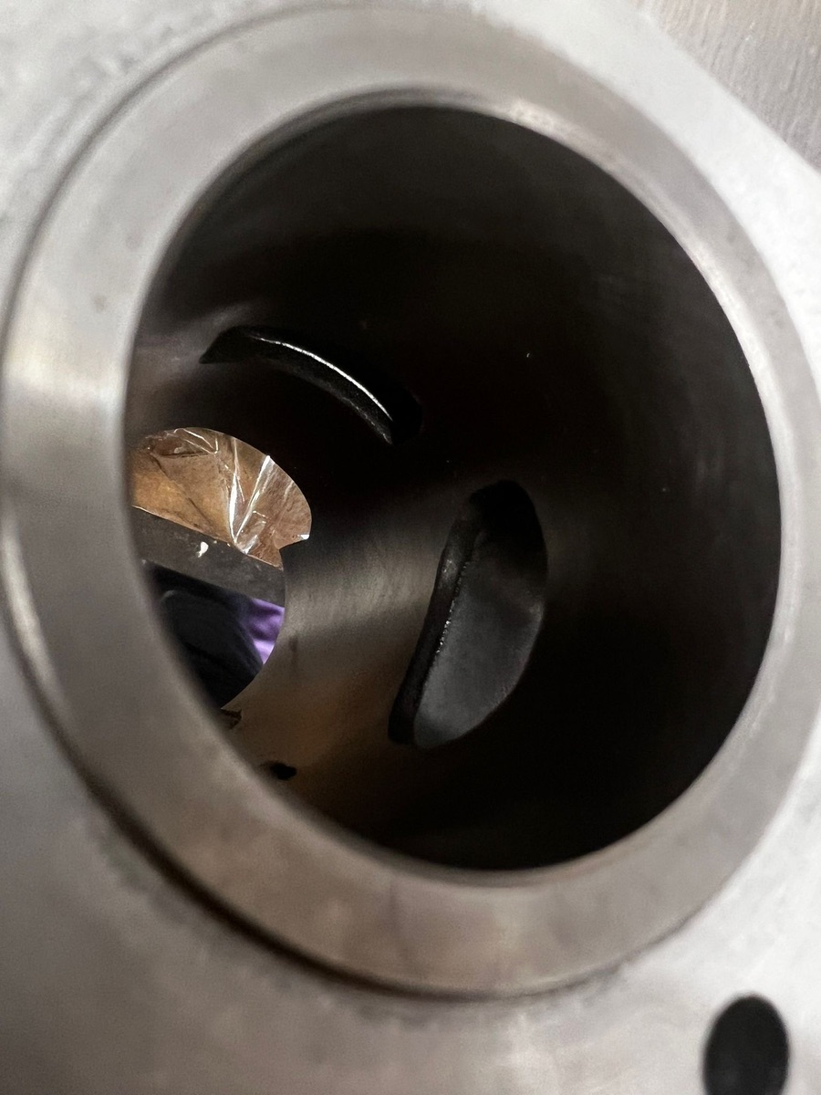

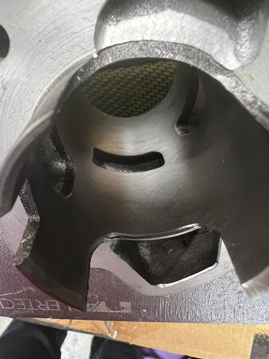

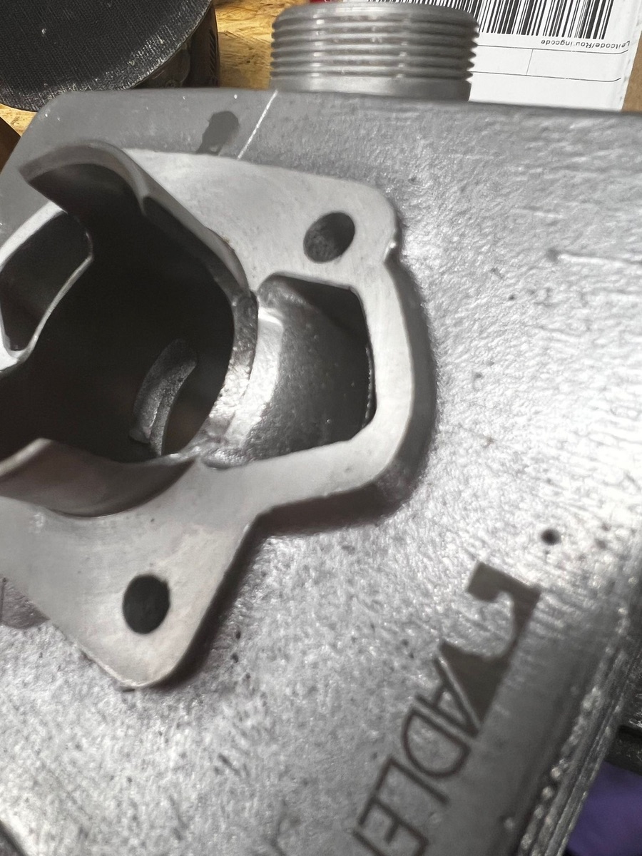

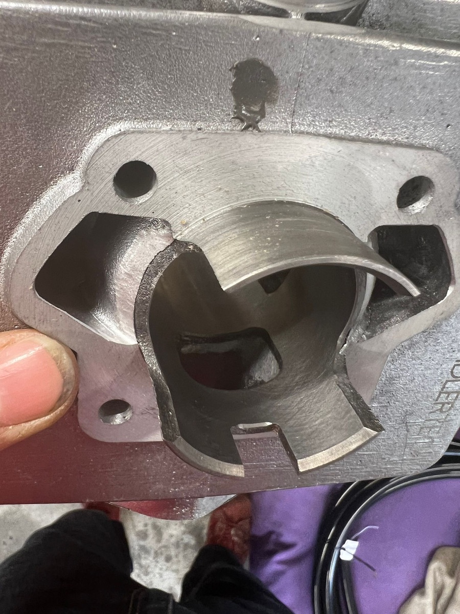

  • Der Zylinder ist von 6/24. Qualität in Ordnung gibts nichts zu meckern. Aber von leicht abzustimmen keine Spur. Hab leider nur die Bilder. Irgendwo hat ich auch die Steuerzeiten muss ich nochmal suchen.
  • Im Angebot kostete solch ein Schmitt GST Zylinder Set 50/60ccm bei BTS ca. 91€. Die sind durch die " ungünstigen " SZ schwer abzustimmen. Eine kleinere Leerlaufdüse sollte man einbauen. Ist aber bei den Schmitt Sportfreund Zylindern genau so.
