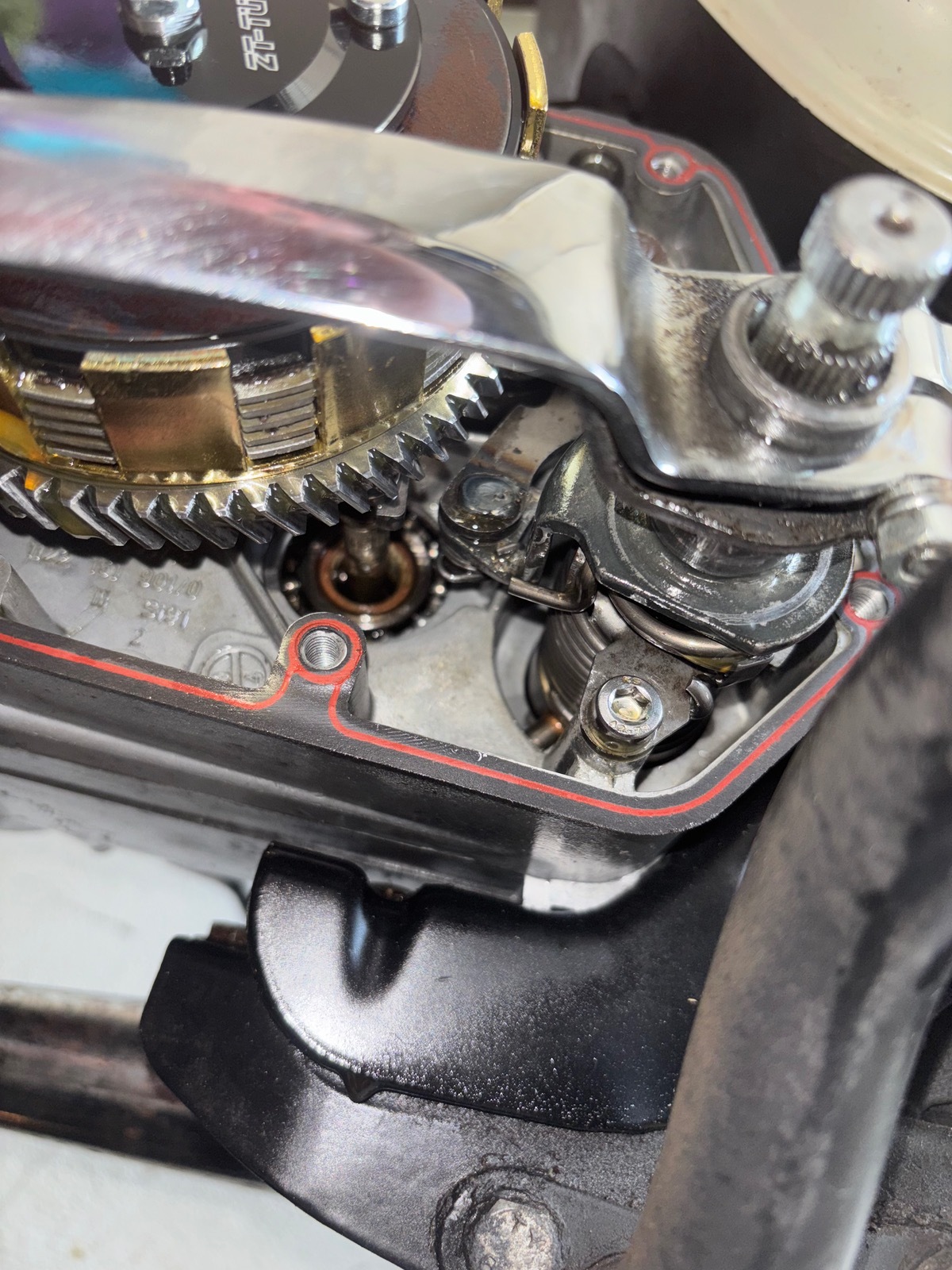

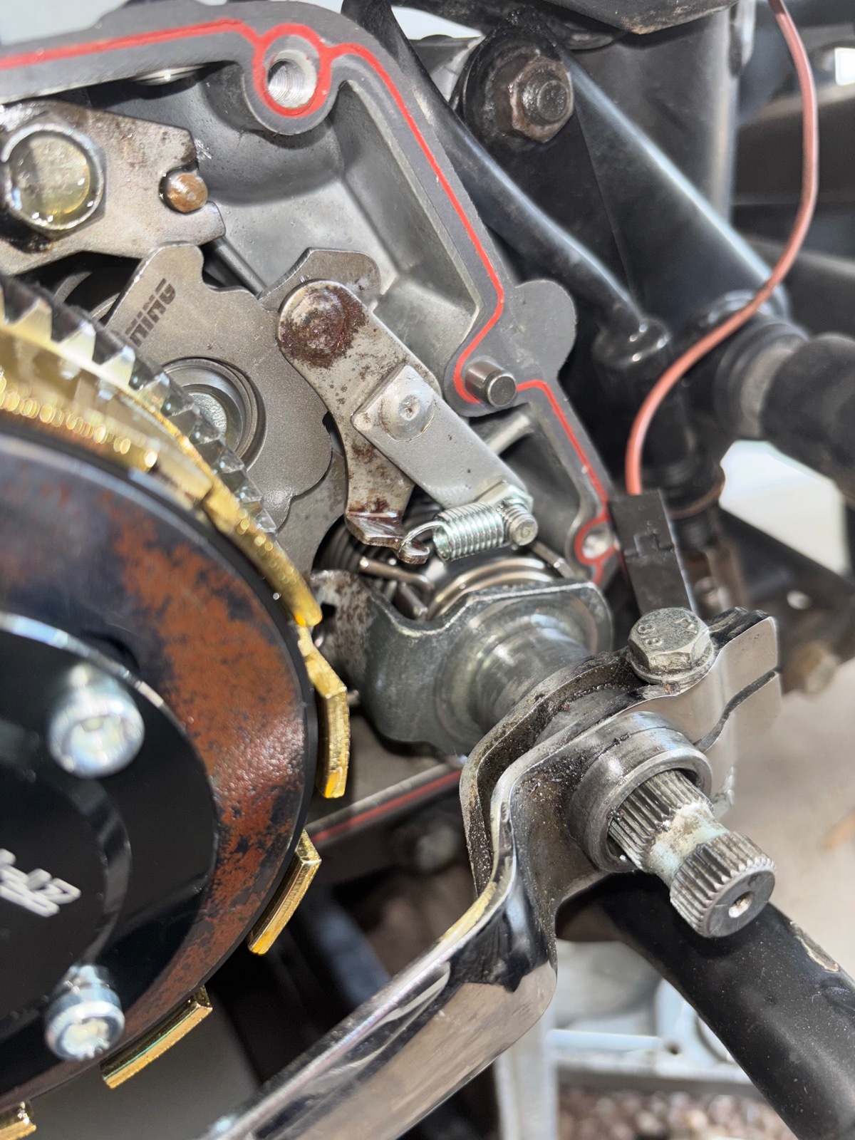

    So, letzte Woche nicht dazu gekommen nachzusehen, heute den Getriebedeckel ab genommen:thumbup:
    Wie es scheint hast du recht, die Schaltfeder bringt die Hohlschaltwelle nicht weit genug nach unten… es fehlen ein paar Millimeter, es könnte natürlich auch an der Hohlwelle der Schaltung liegen, dass diese zu schmal ist.
    Die Schaltklaue kommt somit nicht weit genug runter und der nächste Gang geht nicht rein:mad:
    Wenn ich am Rad Dreh geht selbst ohne Deckel jeder Gang ohne Probleme rein. Sitzen immer ordentlich. Jedoch sobald die Simson an ist und ich Versuch den ersten einzulegen, klappt das oft nicht…

    Schau zunächst bei abgenommenem Deckel, ob sich beim Bewegen des Arms an der Hohlwelle dieser beim Zurücksetzen sauber in die Nut der Schaltwalze einlegt oder ob er sich dabei verkantet.
    Ist dem nicht so, dann musst du schauen ob die Feder zu dick ist. Wenn alles passt, dann benötigst du keine neuen.

    Ich habe bereits erklärt was das Problem ist:thumbup:
    Die Feder welche die Hohlschaltwelle nach unten bewegt bringt nicht genügend weg damit die Schaltklaue erneut einrastet, die Hohlschaltwelle hat in der Feder bestimmt 5mm Spiel… ich mache euch morgen gerne mal ein Bild davon.
    Den Deckel hatte ich dazu heute abgenommen
