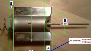

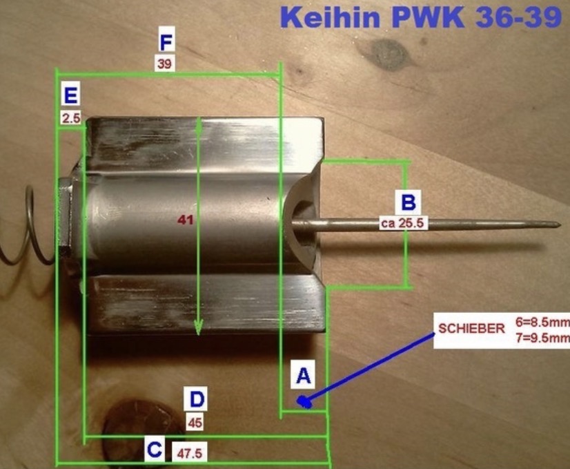

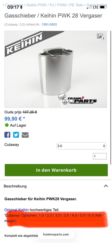

  • Was bedeutet denn Schieber 6 und 7?
    ganz vergessen, die Abbildung hab ich aus einem Vespaforum geklaut weil das die beste war die ich schnell finden konnte, die Zahl ist in der Teilenummer wieder zufinden und steht für die verschiedenen mageren und fetten stufen,
    bspw
    Nummer 5 bis 10 =
    7.5mm bis 12.5mm Cutouthöhe =
    fett bis mager
    Die Schieber sind aber extrem teuer und ich würd mich deswegen selber rantasten, wenn man dann 0.5mm zu weit ist kann man unten entweder 0.5mm abplanen oder muss zumindest nur ein paar neue Schieber kaufen statt 5 verschiedene
    Mit freundlichen Grüßen
    Raceleague
  • Aber das scheint ja nur für die Schieber von den großen 36-39mm Vergasern zu gelten!
    Ja, hab ja noch ein Bild aus einem Shop reingeschickt, er soll ja nicht das Maß übernehmen, es ging um das Bild an sich falls er nicht weiß was das Cutout ist.
    Raceleague
    Einmal editiert, zuletzt von RL1 (13. Januar 2026 um 20:15)

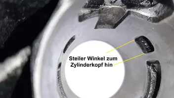

    Moped läuft nun so wie es soll.

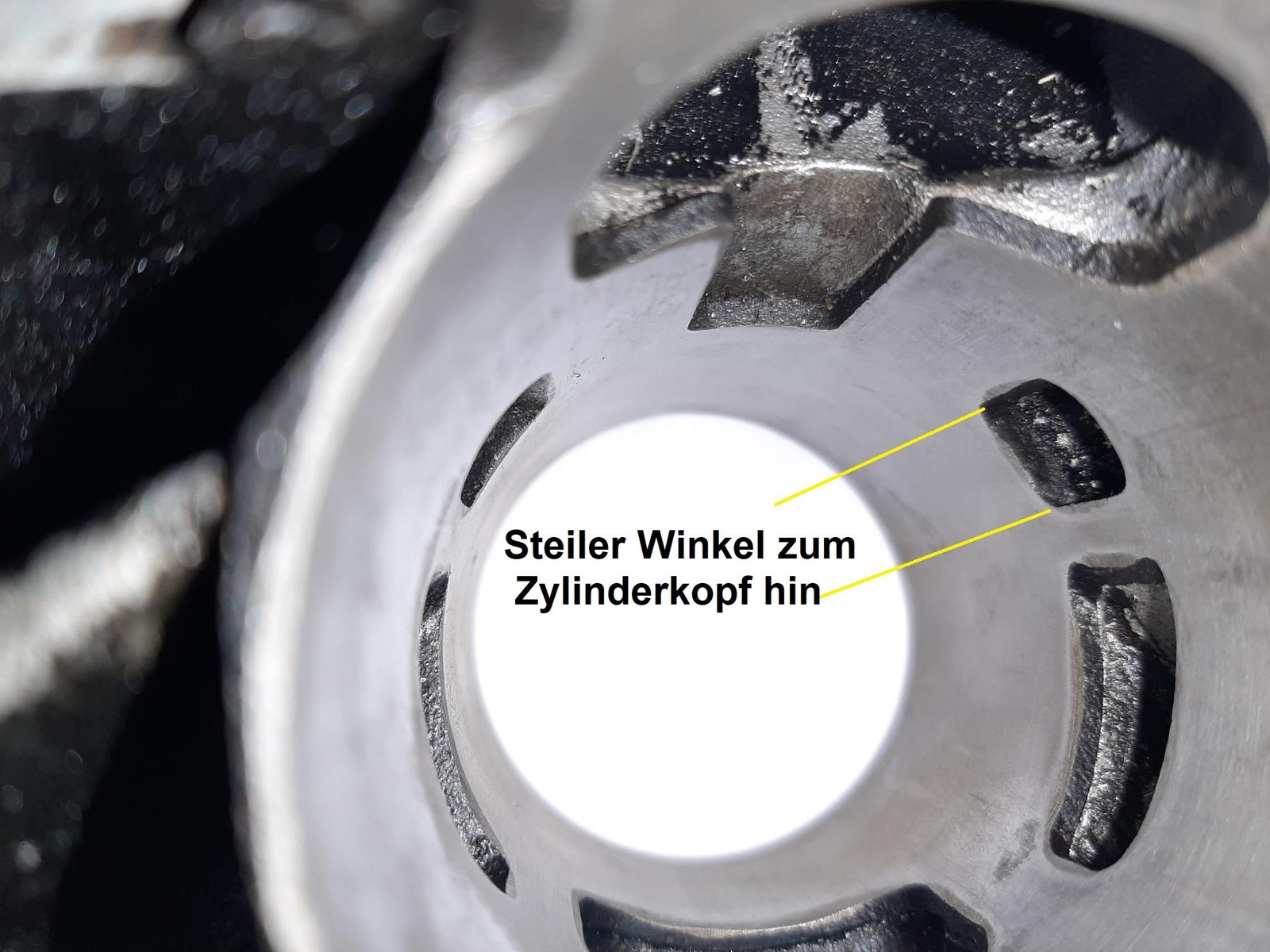

    Anfangs hatte ich ja Probleme mit der Abstimmung des 32er china Vergasers. Mit nur anderen Hauptdüsen bekam ich es aber nicht in den Griff. Erst als ich andere Vergasernadeln probiert hatte, funktionierte es so wie es soll.
    Auch die Ratschläge von euch hatte ich umgesetzt. Fläche B Strömer erweitert, und Üströmer Winkel flacher gestaltet. Zudem hatte ich noch den Membranschacht erweitert um dort die große Vforce4 Membrane unterzubekommen.
