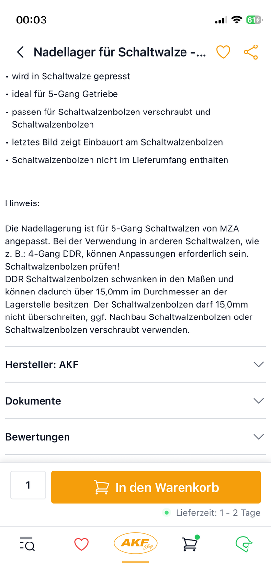

  • Sicher?
    Bei Akf wird zumindest mit dem Nadellager für genau diese schaltwalze meinen 5ganges geworben
    Das kannst du dort eindrücken, mit einer entsprechenden Nuss im Schraubstock, funktioniert sehr gut wenn die Maße der Teile zueinander passen - ist ja wie es auch da steht dafür ausgelegt👍🏻.
