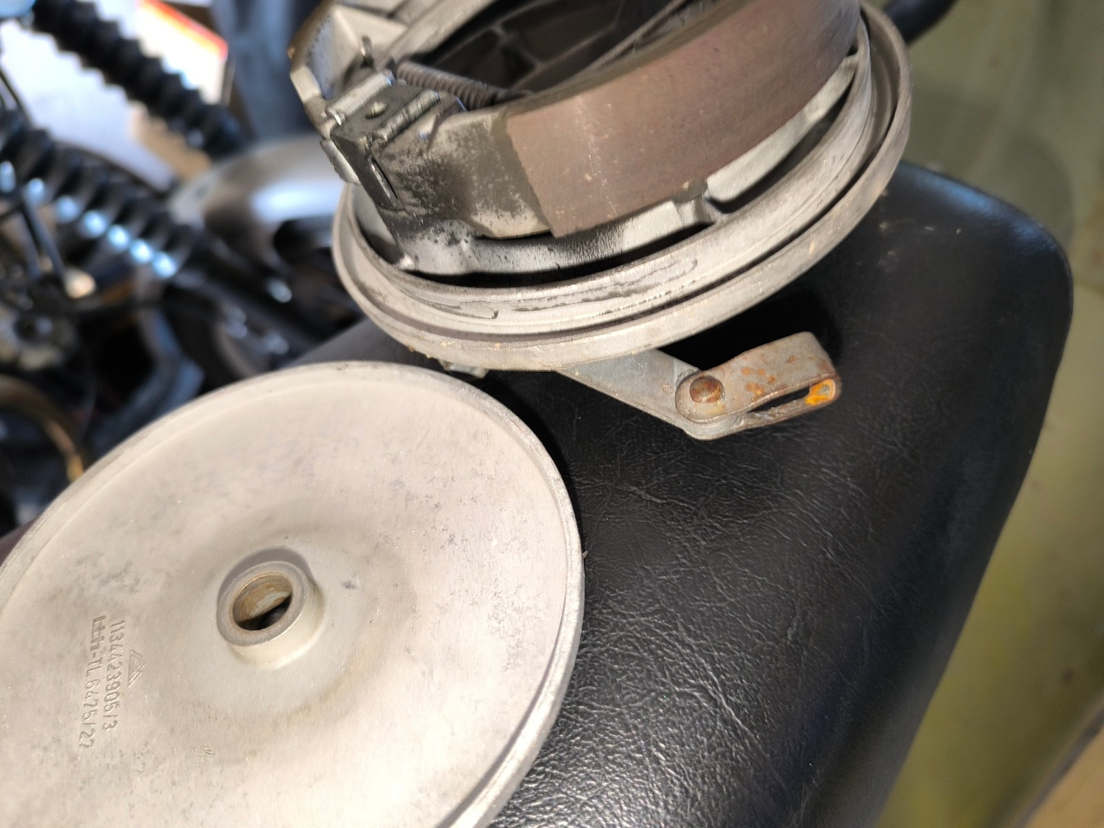

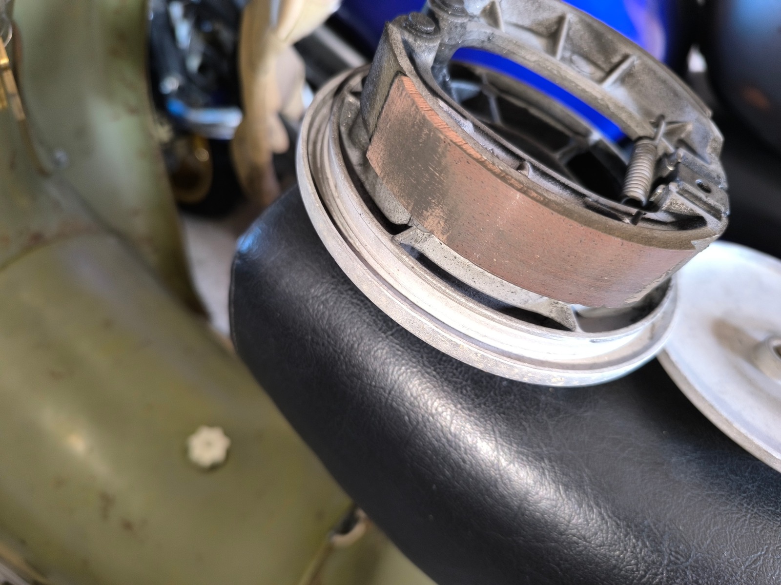

  • Guten Tag,
    da ich momentan meine beiden Reifen neu aufziehe, muss ich ja zwangsweise die Bremsbeläge rausnehmen und da habe ich mich gefragt, ob ich noch originale Asbestbeläge habe oder schon Nachbau. Ich habe mal Bilder gemacht, damit sich Kenner es mal anschauen können, weil ich weiß leider nicht woran man den Unterschied erkennt.
  • Die Beläge sehen mir aus wir original. Würde ich auf jeden Fall drin lassen. Die bremsen am besten. Die komplette Bremse zerlegen und reinigen, den Nocken im Bremsschild und alle anderen beweglichen Stellen dünn einfetten, auch die Stifte, auf denen sich die Beläge drehen. Dann ein 0,5mm Distanzstück unter die ablaufende Backe und die dann sollte die Bremse richtig gut funktionieren. Das gilt auch für ehkl
  • Ich habe gehört, das die originalen zwar am bestem funktionieren, habe aber ehrlich gesagt acuh Angst, weil da ja irgendwie Asbest drin sein soll und ich jetzt nicht so sehr gelert bin, wie ich dem am besten "ausweiche", sodass ich nichts einatme.
    Weil ich würde das halt eigentlich schon nochmal alles mit Kerscher und Druckluft reinigen wollen
  • Setz dir mal lieber ne Staubmaske in FFP3 auf. Wasser in Form von einem Kärcher hat da eigentlich nichts zu suchen. Bremsenreiniger oder Benzin ( blanker Sprit ) und ein Pinsel zum sauber machen und ne Packung Nitrilhandschuhe gegen dreckige Finger ( gerade hier) werden hingegen gern gesehen..... Und wenn du grad am bestellen bist nimm Keramikpaste, anstatt Kupferpaste. Geht auch am Auto für die Bremse.
    Okay ich werde mir mal welche bestellen und es ausprobieren
  • Vor allem solltest du folgendes beachten. Löse die Mutter der Achse bzw. hinten die Achse an sich. Betätige den Bremshebel und halte ihn. Ziehe jetzt die Mutter / Achse fest. So zentrieren sich die Backen in der Trommel und Ergebnis ist ein bessere Bremskraftverteilung innerhalb der Backen. Habe das Mal irgendwo gelesen und für Unsinn gehalten, aber ausprobiert. Macht tatsächlich was aus.
