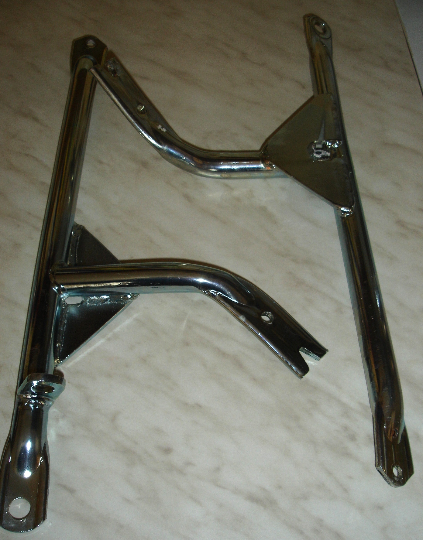

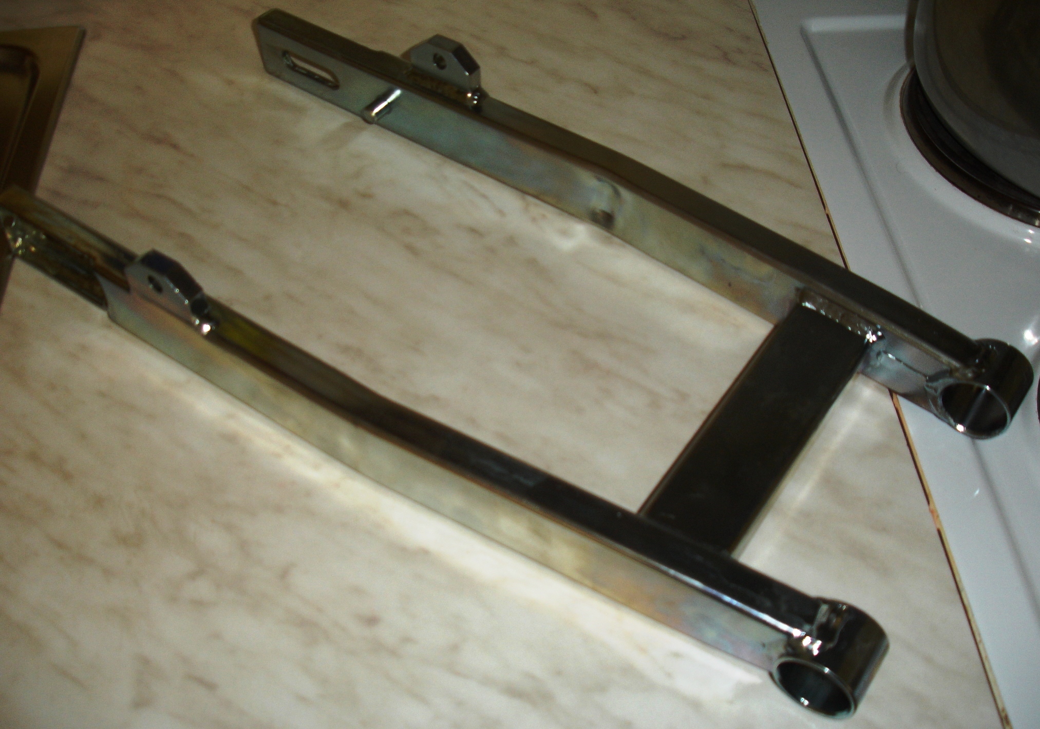

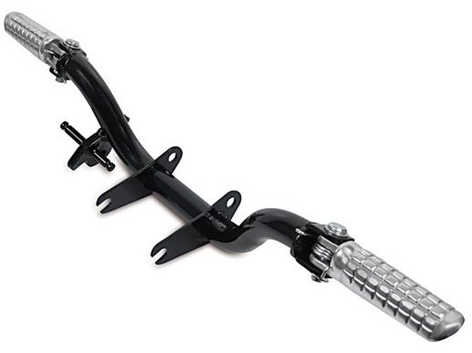

grad zurück vom tüv, bekomm alles eingetragen, ua. verstärkte fußrastenstreben, verstärkten fußrastenträger mit einklappbaren fußrasten, gekürzten tomaselli-lenker und die KASTENSCHWINGE. *freu
jetzt nur noch pulvern lassen, einbauen und dann papiere fertig machen lassen.
Hey.
Das ist ja toll. Wer hat dir die Schwinge gebaut?
Schwinge ist wohl von Racingservice, ich hab die auch.
die schwinge ist von wojtalas garage (hersteller aus polen) wird unter anderem von jackmotors und auch zt-tuning verkauft. dort sind sie gepulvert und polyamidbuchsen eingebuchst. hab die schwinge nackig gemacht und noch zum verzinken gebracht, zwecks haltbarkeit und der besseren begutachtung der schweißnähte. nun kann wieder neu gepulvert werden.
Ja steht auf meine Schwinge auch wojtalas garage als Hersteller oder Stand zumindest hab gleich mit nassen Lappen weg gerubbelt , hab Schwinge bei Racingservice geholt , Pulver werde ich zwecks eintragung nicht noch extra abtragen versuche mein Glück so, weil kenne keinen der Pulvert und wegzuschicken zum Pulvern hab auch keine lust Kostet nur zeit und Geld dann kostet Schwinge 230 bis 260 Euro wenn alles fertig ist.
schwinge bei jackmotors mit versand ca. 70€, neu pulvern ca. 30€, tüv mit gebühren für neue papiere bei der zulassungsstelle ca. 100€ sind summa sumarum 200€ ca. kauft man die gleiche schwinge bei zt kommen etwa noml 30€ rauf.
aber jemand der gut pulvert, den such ich jetzt auch gerade. -
30er für Pulvern? nur wenn man einen Kennt der das ohne rechnung usw mach, selbst da wird schon schwer

hm, hab jemand gefunden, schwinge + fußrastenstützstreben pulvern für 30€, mit grundierung + 2 pulverschicht und klarlack drauf, bin ich nun bei 50€ ich denk das ist io.
Warum denn 3 schichten pulverlack?
Hab bis jetzt immer alles nur mit einer Schicht pulvern lassen und es gab nie Probleme. -
1 mal grundierung, 1 matt weils besser decken soll, darüber noch mal glänzend
