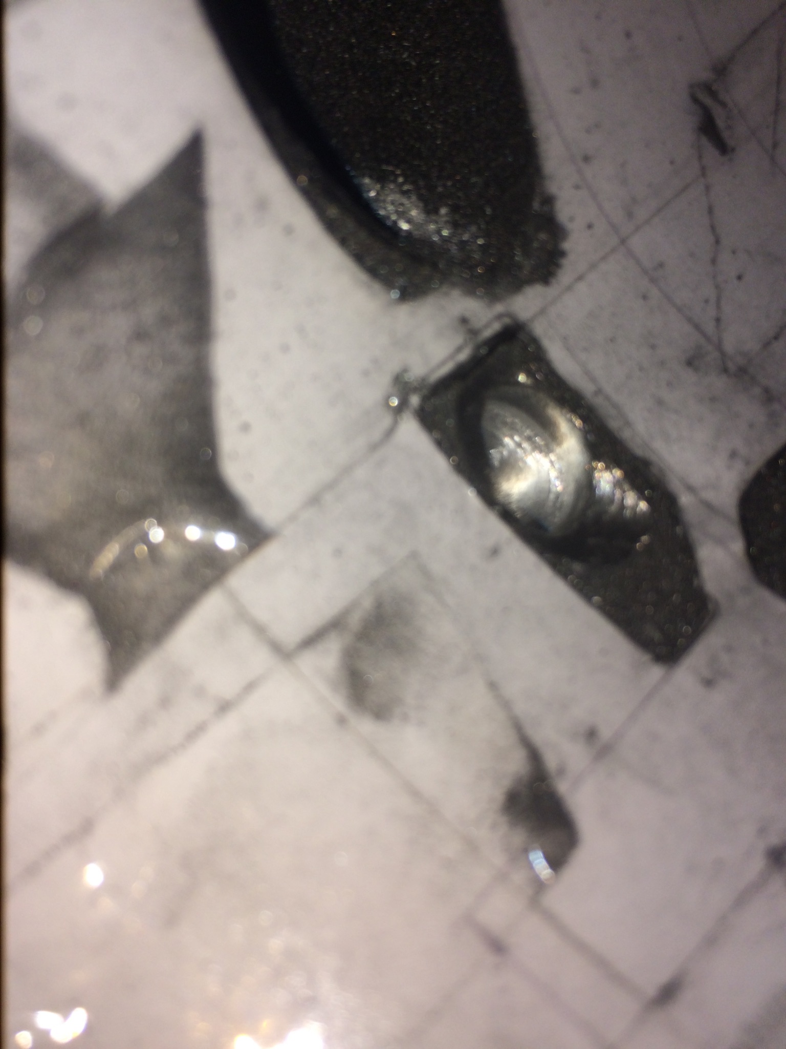

Die ES250/1 auf die Seriensteuerzeiten grob vorgefräst, da stark abgesackt, die Büchse für die Nebenauslässe durchfräst und festgestellt, dass hinter den Stegen wohl kein Alu bleibt, da der Guss Schweinedick ist.

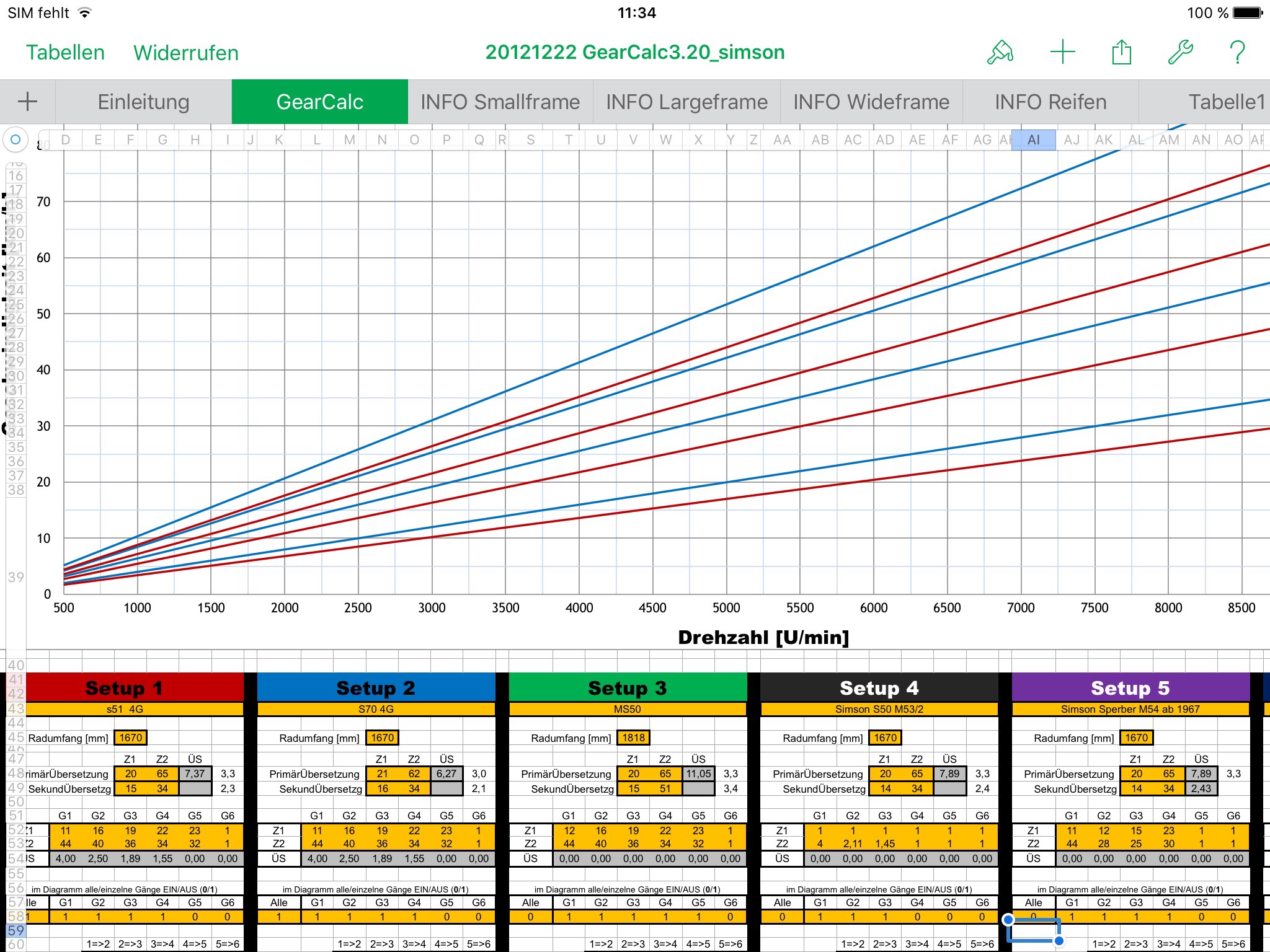

Den Getrieberechner ausm Scooterforum auf Simson und MZ250 umgestrickt, um irgendwann mal unter Zuhilfenahme eines Leistungsdiagramms Ganganschluss Vorhersagen zu können. S51 gegen S70 und MM250/3 gegen MM250/4. Die Tabelle kann ich nicht weitergeben, da sie nicht von mir ist.
