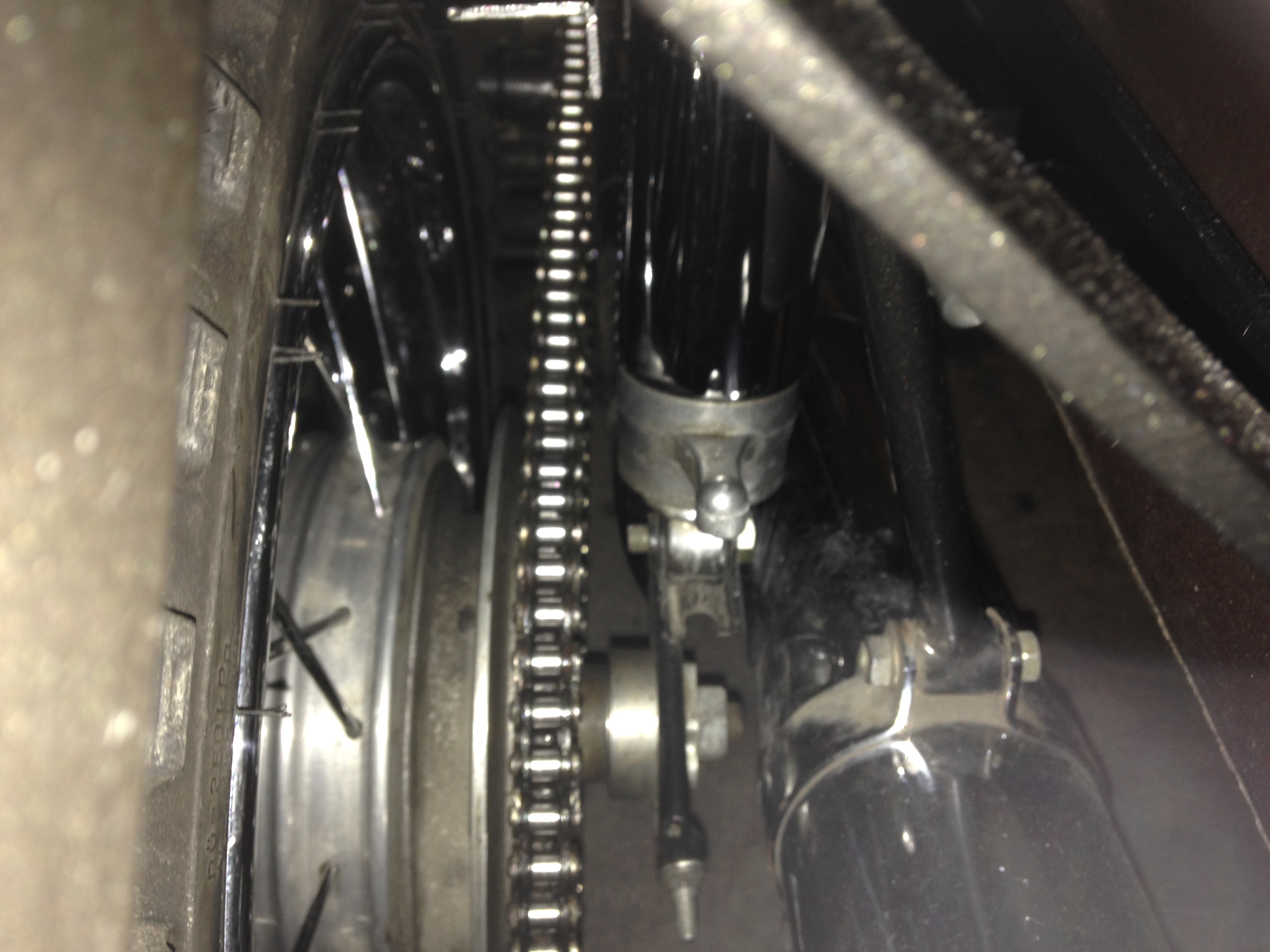

Die Tage die letzten Winterprojekte an der Emme fertig gemacht. Ne Krümmermuttersicherung gefräst.Ab 6500 lockert sich das Biest immer. Ich fahr noch mit cirka 30-32 % Wuchtung. Und auf offene Kette umgebaut. Diese Nachbau Kettenkästen treiben mich zur Weißglut
Kettenschutz von meiner alten VTR umgefräst
Halter variabel gemacht damit hinten auch ein Zahnkranz 50+ Platz hat...Such ja noch ein Lastenboot das bezahlbar ist. -

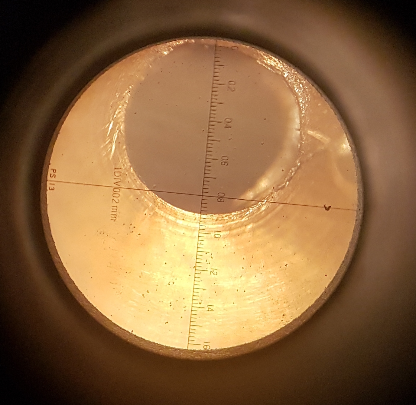

Düsenmessen mal anders, nachdem ich die Düsenlehre verlegt hatte.
Das kleine Standmikroskop ist mal wo abgefallen und bevor es in der Tonne gelandet wäre, hab ich gut drauf aufgepasst.
Nachdem es 2 Jahre auf dem Schreibtisch rumgestaubt hat, dacht ich, das könnte man doch mal testen.Die 88er und 92er Düse vom RZT hat übrigens auf den Teilstrich gepasst... (hier nicht auf dem Bild).
Die 85er hier auf dem Bild hat wohl mal jemand saubergestochert. Wer das wohl war?Könnt den ganzen Tag Düsen messen
Halter variabel gemacht damit hinten auch ein Zahnkranz 50+ Platz hat...Such ja noch ein Lastenboot das bezahlbar ist.Wäre da mit Wolfram oder Ähnlichem nicht was machbar? die 32% klingen schon nach arg wenig^^

Bestimmt. Ich fahr demnächst nach Berlin zum Gabor und besorg mir ne Welle. Ich lass die Unwuchten auf 60% . Die originalen 30 % sind jetzt nicht dramatisch schlecht weil ich auf der Landstraße selten über 5500 drehe. Sie drückt untenraus ziemlich gut seid dem Umbau. Aber auf der Autobahn nervt es Brutal. Mir schlafen die Hände ein ab 110 km/h..
Das vibriert richtig fies.
