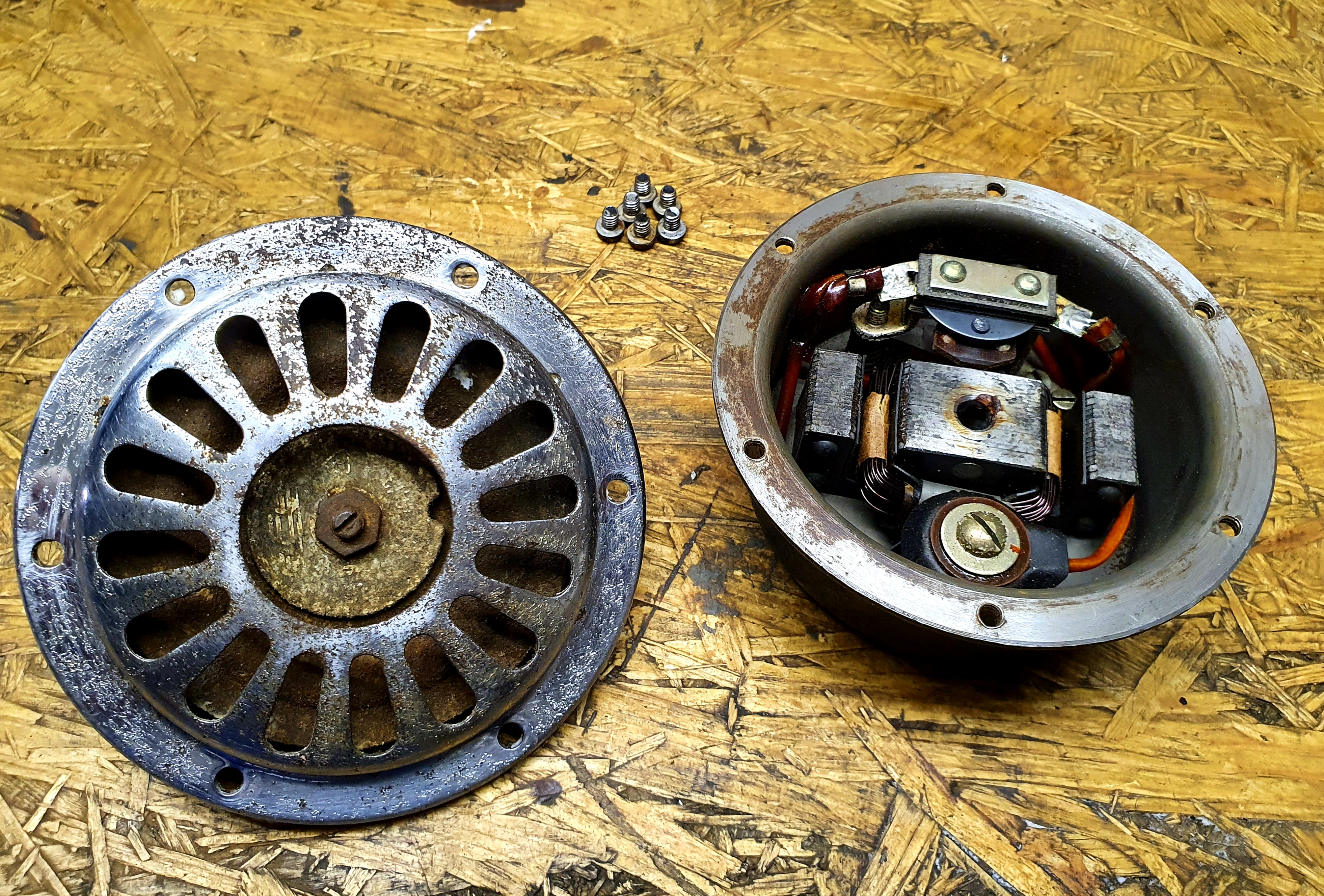

Bei dem Wetter heute mal meine Hupe von der 175er ES gemacht. Nach dem auseinander bauen war der Fehler schnell gefunden. Eine Lötstelle war ab. Alles schön sauber gemacht, poliert, konserviert neu verlötet, bissl an der Schraube gedreht und siehe da...trötet wieder. Herstellungsdatum ist November 1957. Ich bin immer wieder verliebt in die alte, robuste Technik.
Da bist du nicht der einzige….😏
Ich denke deshalb sind wir alle hier...

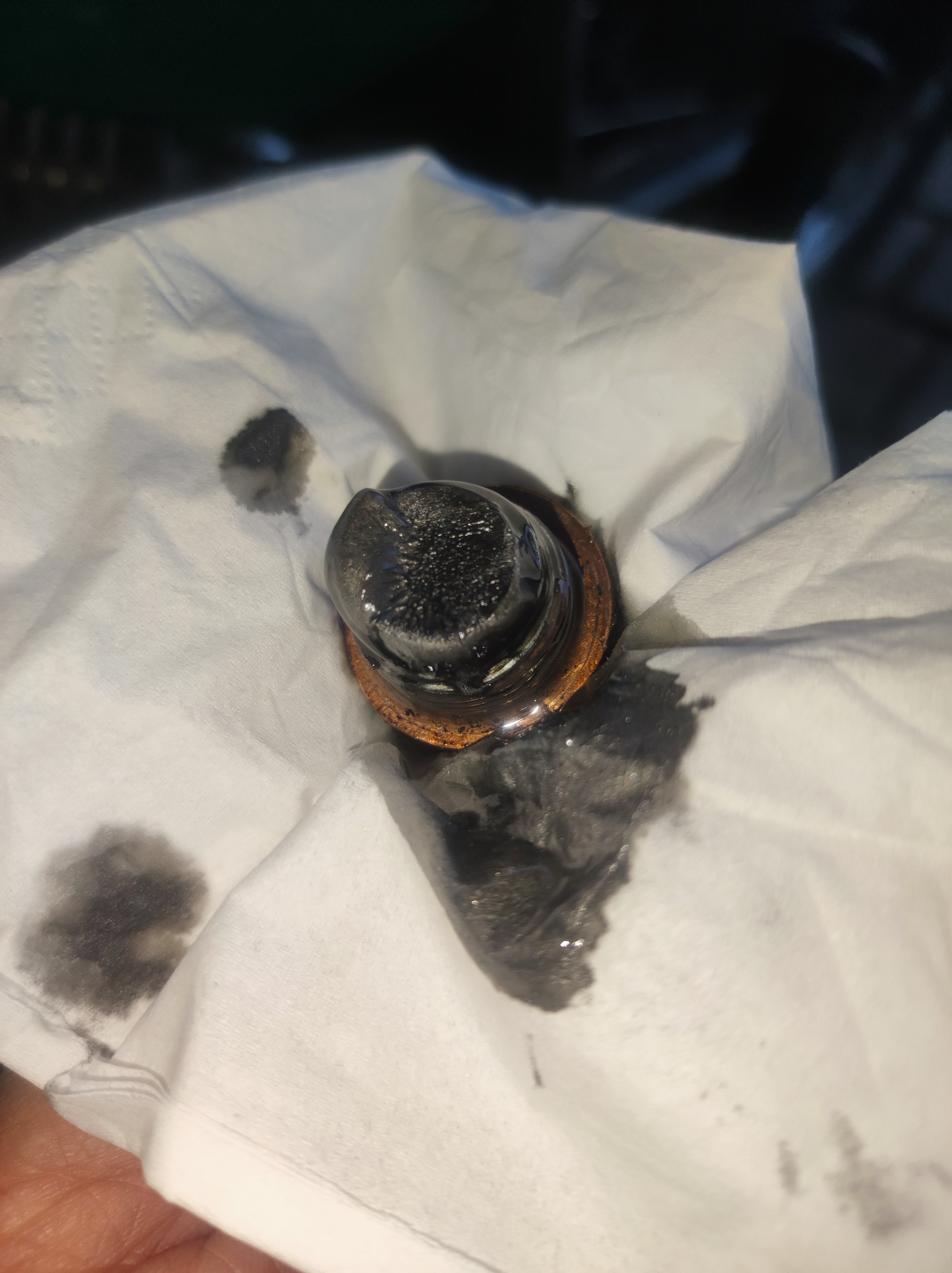

Heute mal was anderes, nach der teuren Motorüberholung schaut mein Getriebeöl ganz schön gut aus.
1060km in 2 Monaten, EM250 und es nurnoch voll mit Partikeln :O -
Da fängst aber nicht das heulen an oder …?…
Das hat wirklich nur ganz selten was mit dem Getriebe ansich zu tun……ich kann dir nach 4 ETZ Getrieben sagen….schau ob die Gabeln blau oder eingelaufen sind…..sind sie nur sehr selten wenn genug ÖL drin gewesen ist. Wenn die Dinger ordentlich distanziert waren und ÖL drin war findest du auch kein Frass an den Getrieberädern-….
Deine Schraube gefällt mir nicht….ja…..aber was machen die Kanäle im Block. .?…

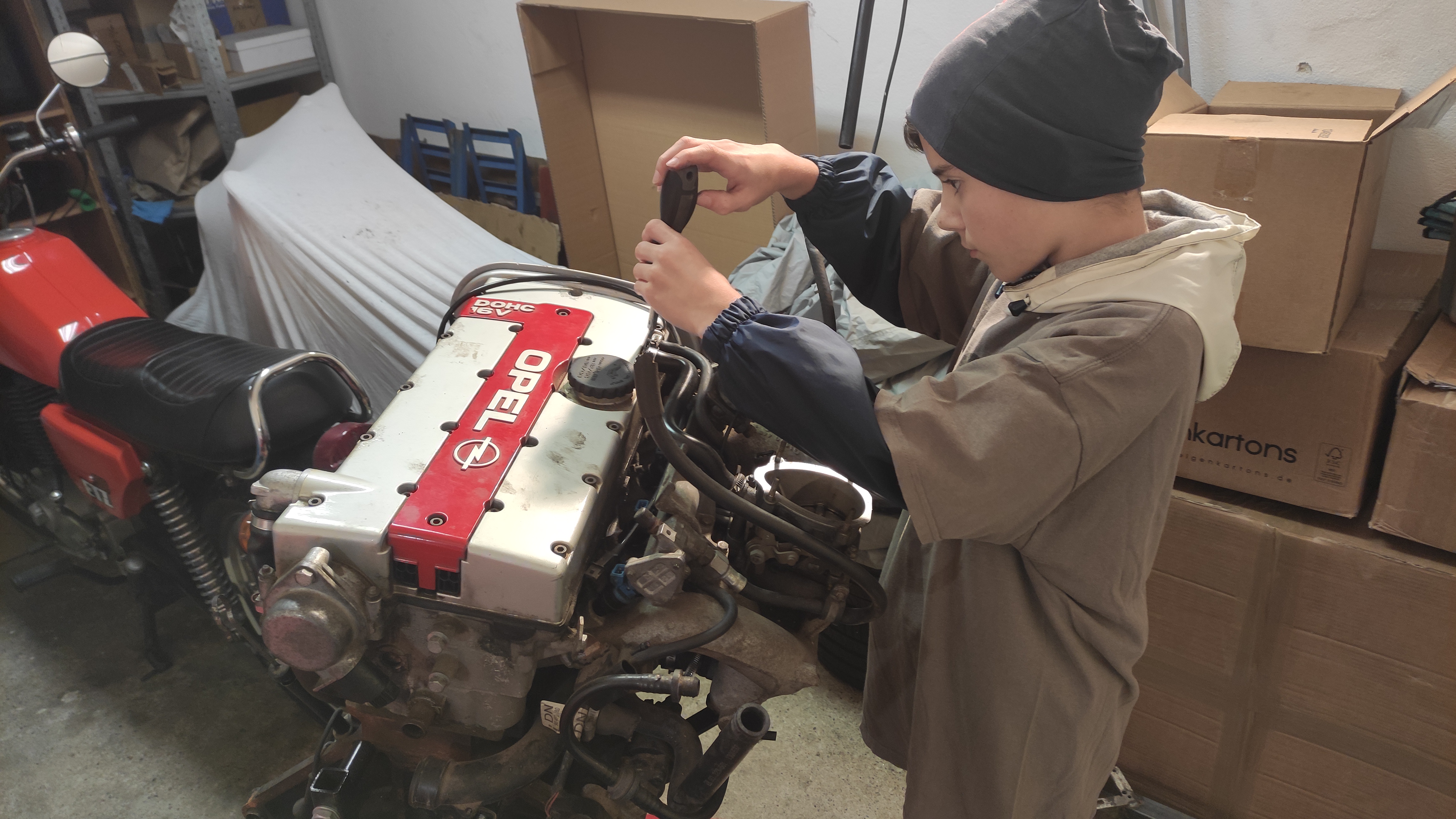

Ich hab Samstag angefangen, den Motor vom Kadett zu zerlegen. Dabei natürlich gleich meine nächste Generation mit eingespannt.
Früh übt sich... -
Ein feiner C20XE...
Fehlt nur noch LET.. [emoji28]
Früh übt sich...ist der Motor ursprünglich aus dem Kadett? Ohne Verteiler war doch die 2,8er Motronic, welche es erst später gab. Für den Motor wollten wir mal Einspritzdüsen kaufen. Es war am Ende günstiger, einen kompletten Astra mit diesem Motor zu kaufen...
Ja, ist die neuere Variante. In diesem Fall aus dem Astra F GSi 16V. Es ist wie mit den Unterbrechern am Markt, die Qualität der Verteilerkappen und Verteilerfinger ist stark gesunken. Als ich damals nach dem XE gesucht habe, sollte es explizit der mit 2.8er Motronic sein. Nur der Flachriemen muss dann weichen, mit dem Kadett-Haltern wird es wieder ein Keilriemen zur Lichtmaschine.
