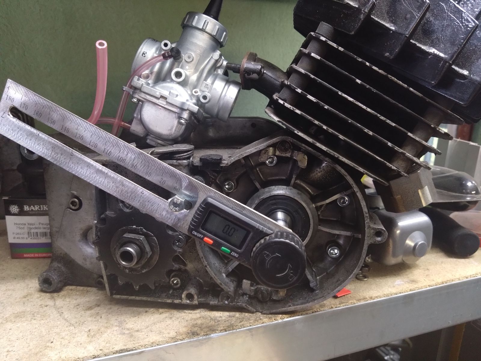

denke auch das der doppelt zählt, also mal schauen ob man da was umstellen kann
Da war, soweit ich das gesehen hatte, nichts zum Umstellen, keine Dip-Schalter oder Ähnliches.
Der DZM ist ja laut Beschreibung https://www.ost2rad.de/Simson-…s50-s51-mit-12v-vape.html auch speziell für die VAPE ausgelegt / konstruiert. Kann es sein, das es alte VAPE-Anlagen gibt, die zwei Zündimpulse pro Umdrehung abliefern?
Ich hatte das Phänomen bei der orignalen Zündanlage meiner DT50R, die zündete auch nochmal kurz vor UT
Ich schau mir des Unterteil morgen im Hellen nochmal an und frage auch bei Ost2Rad nach.
