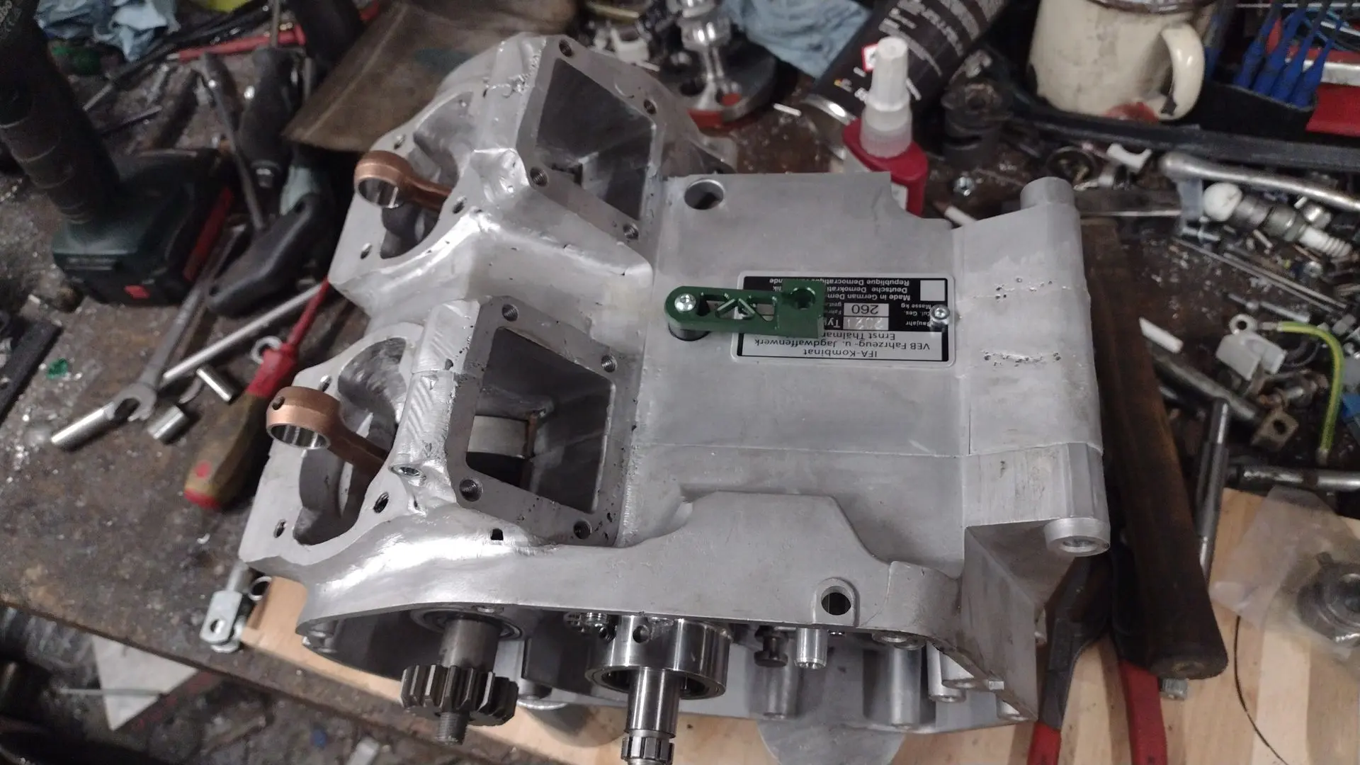

nu! Mopedbastler Eure 2 Zylinder Motore gehen optisch schon als Werksmotore durch. Wenn die auch noch so toll funktionieren, wovon ich stark ausgehe, Hut ab Jungs.
@PHL: Frisches Gemisch kann sicher auch nicht schaden...
