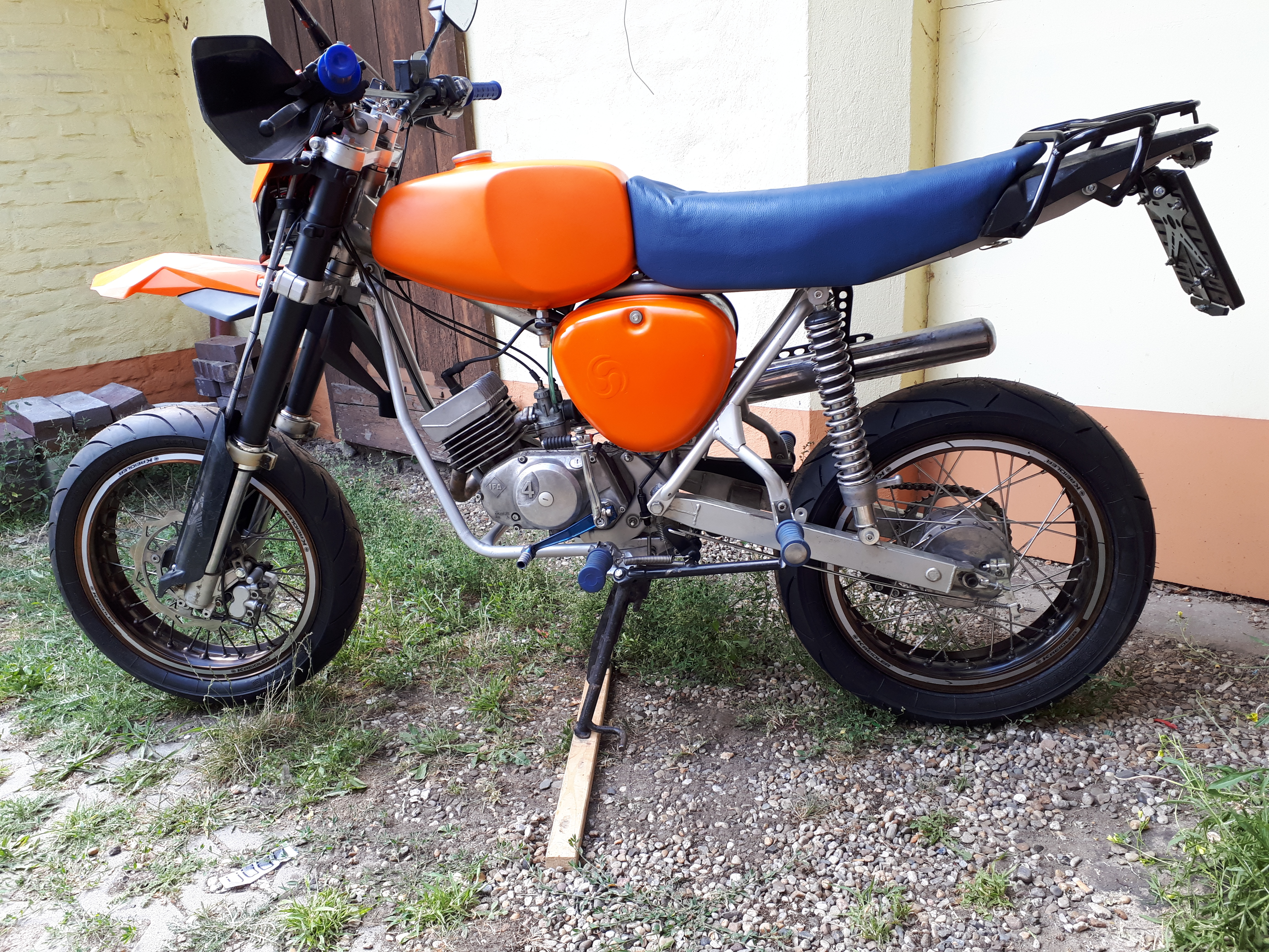

S50B1 Strassenzugelassener Umbau von Schnitzer

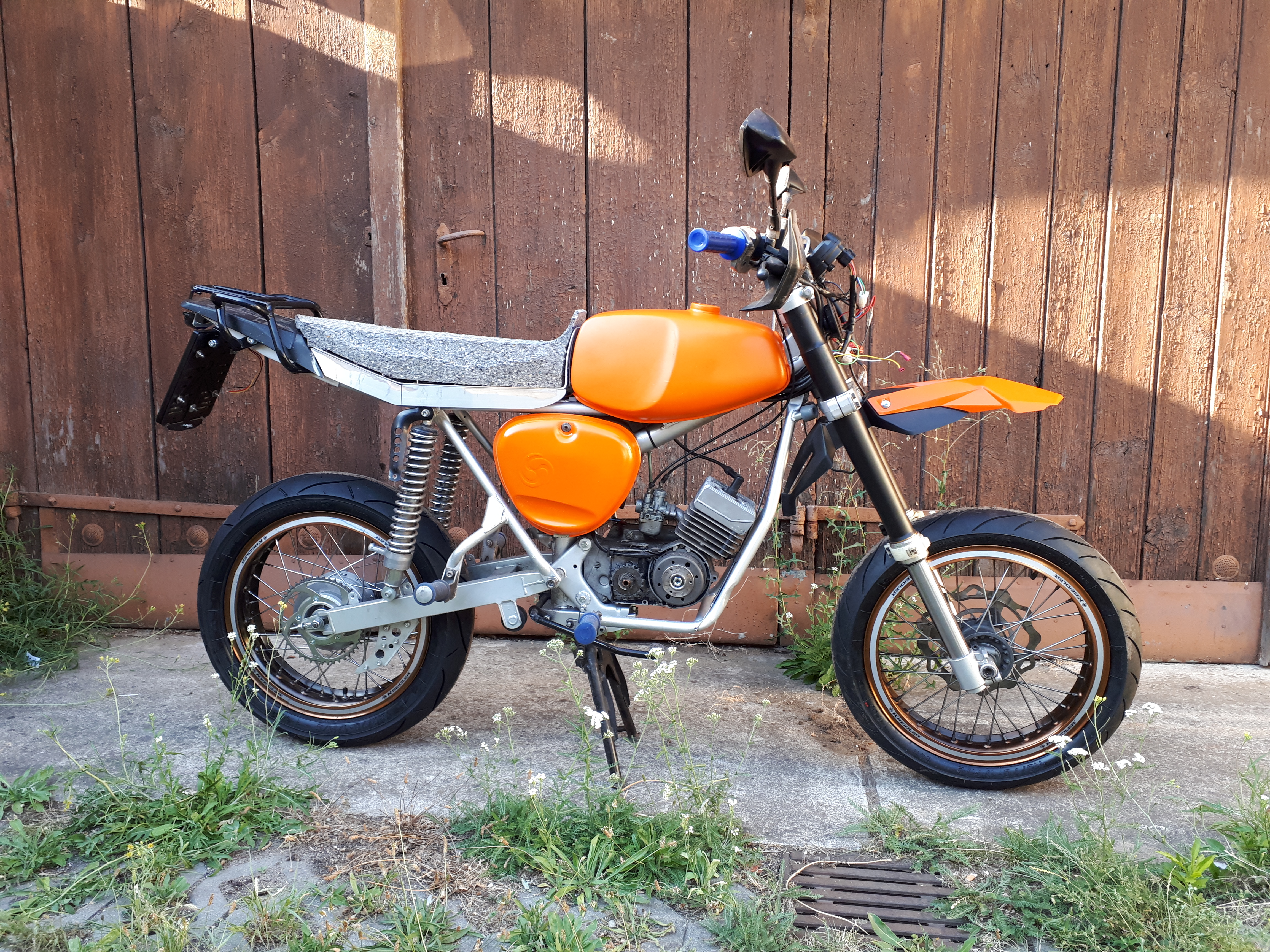

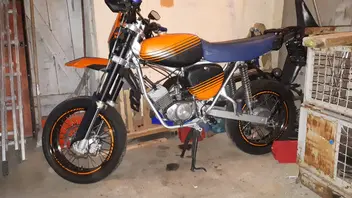

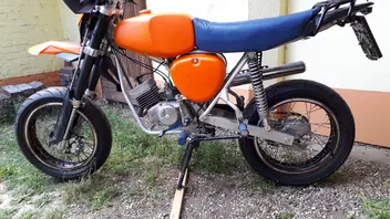

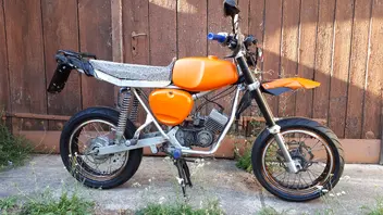

  • Ich hatte mich entschlossen doch noch mal eine Umbaustufe umsetzten, mit der ich mich seit 2 Jahren intensiv beschäftigt habe. Einen Prüfer das Ganze einträgt habe ich gefunden und daraufhin den Umbau umgesetzt. Dieser besteht aus folgenden Änderungen:
    - Kreidler 125 DD USD Gabel, Brücke, Vorderrad 3,25X17 110/70-17, Scheibenbremse, Hinterrad nur das Horn 3,75x17 130/70-17, Gepäckträger (Alternative Haltegriffe) und Spritzschutz hinten
    - S53 Obergurt leicht gebogen
    - Heckansatz Eigenbau
    - Motor und Kette 12mm nach aussen versetzt
    - Sitzbank komplett Eigenbau. Erst mal mit blauem Kunstleder zum Testen der Polsterform. Kommt später noch mal ordentlich und eventuell noch mal ein wenig tiefer.
    Weitere Detailfotos und ausführliche Beschreibungen der einzelnen Umbaubereich folgt, sobald ich passende Fotos gemacht habe. TÜV Termin steht noch aus, da ich die Tage erst fertig geworden bin.
  • Seh ich genauso. Selbst der Bananentank hätte besser gepasst. Ausserdem finde ich die Felgen sehr breit.. Vorne wäre ich auf maximal 2,5 mit einem 90/80 oder 100/80 gegangen. Hinten wäre der 3,25er gut gewesen, in Verbindung mit einem 110/70.
    Gesendet von meinem BLN-L21 mit Tapatalk
  • Ansichtssache. Ich will wenigstens ein wenig der originalen Optik behalten. Daher bleibt der S50 Tank.
    Felgen zu breit? Ich hatte vorher vorn 100/80 und hinten 120/70. Ist jetzt nicht viel breiter geworden. Nur der Durchmesser ist größer.
    Optisch wird sich noch bisschen was tun (im Winter), wenn die Sitzbank bezogen wird und die Lackierung richtig gemacht wird. Ansonsten bleibt das im Ganzen so.
    Sitzt sich super. Fährt sich gut (nicht mehr die schnellste, aber das lässt sich ja ändern). Bremst sehr gut.
  • Ich finde das Gesamtpaket sehr gelungen, auch mit dem Büffeltank.
    Ich glaube die Unterzugeverkleidung von mm-gabelprotektoren würde das Gesamtbild nochmal abrunden.

  • Das war/ist mein Plan. Ich denke, wenn die Farbgebung erledigt ist, wirkt das auch runder. Das restliche Blau muss auf jeden Fall noch weg. Tank und Seitendeckel hab ich nur drüber lackiert. Das ist nicht wirklich gut geworden, muss aber bis zum Winter so bleiben.
    Mehr Verkleidung will ich nicht dran haben. Wird zu viel (ja ich weiss, den meisten dürfte es schon zu viel sein).

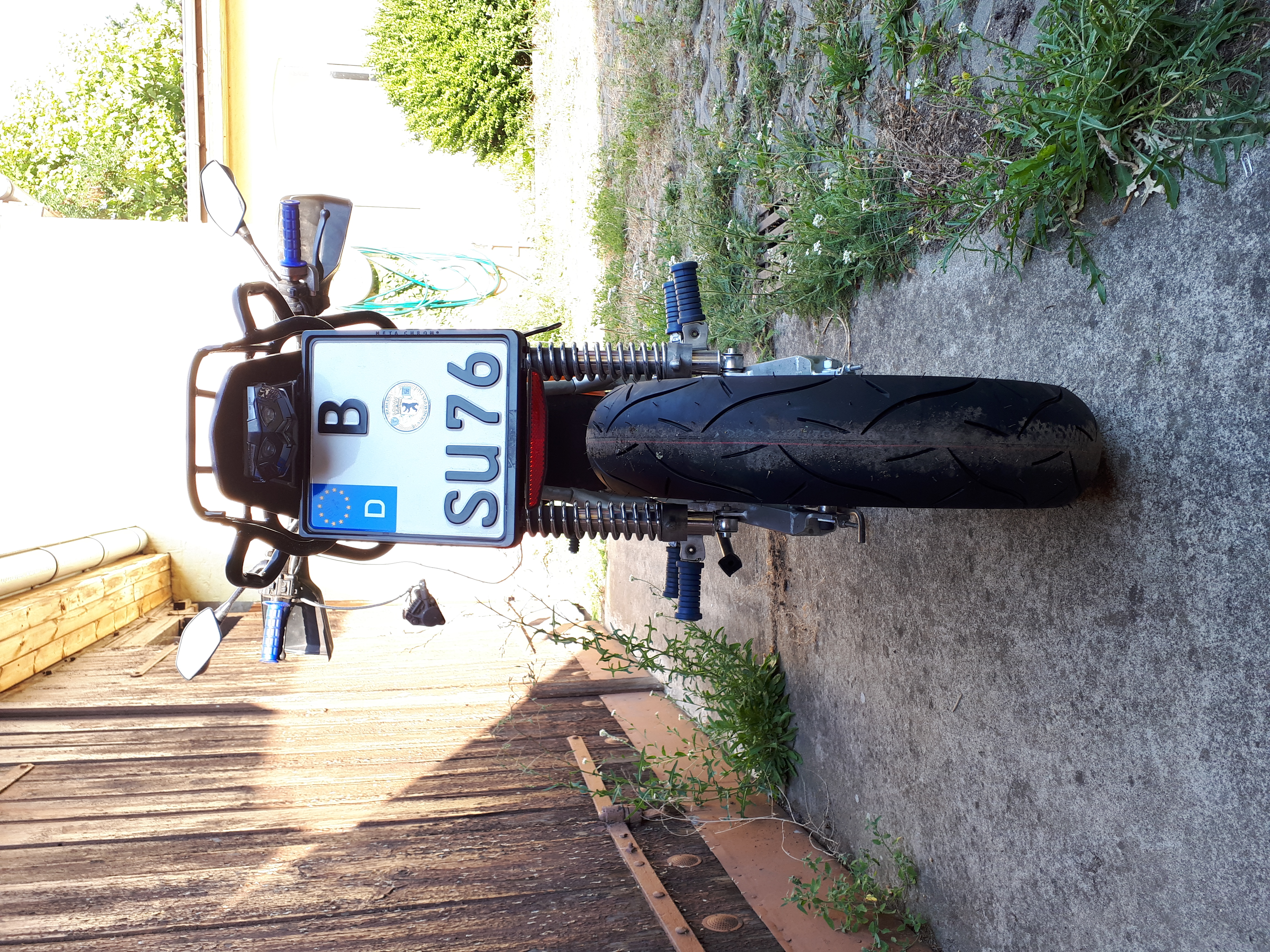

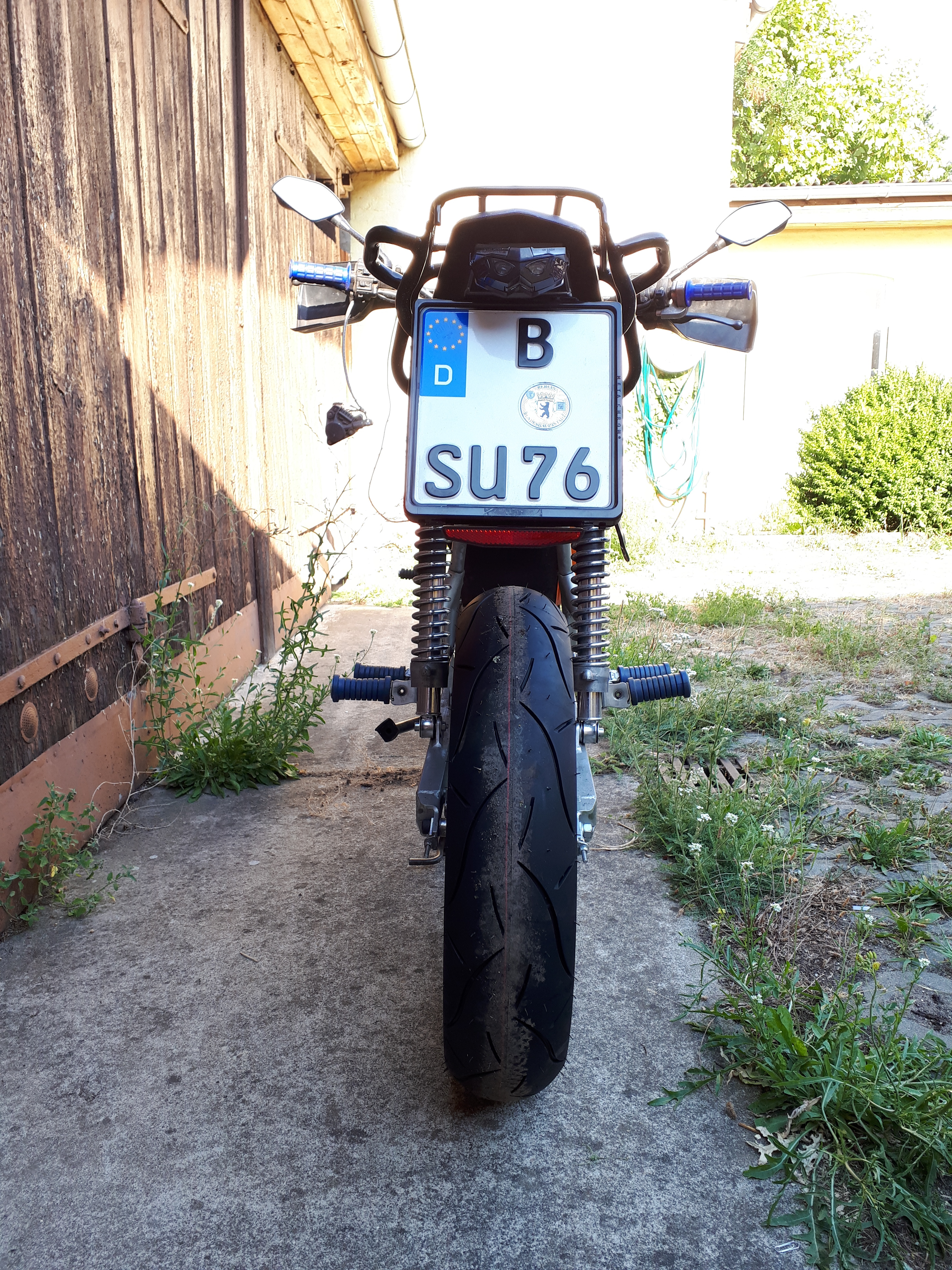

  • Für meinen Geschmack sollte das Heck wenigstens 10cm kürzer werden, alternativ Schwinge länger (sieht aber denke ich auch nicht so richtig). Steht zu weit raus finde ich. Und wie Ritto schon sagte, eine schöne Enduroblase. Damit hättest du einen modernen Endurolook.

    Das Heck schließt mit dem Reifen ab (Fotos sind nicht so optimal). Einzig das Kennzeichen steht über. Änder ich später mal. Schwinge ist bereits länger. Mehr geht da nur mit enormen Aufwand. Ich habe noch keine Schwinge gefunde, welche in den Rahmen passt. Hier müsste sehr viel geändert werden, was dann beim Prüfer nur schwer durchzuboxen ist.
    Problem hier ist auch, das die Mindestlänge der Sitzbank von 60cm (bei Griffen hinter/neben der Sitzbank) die Position des Hecks stark einschränkt.

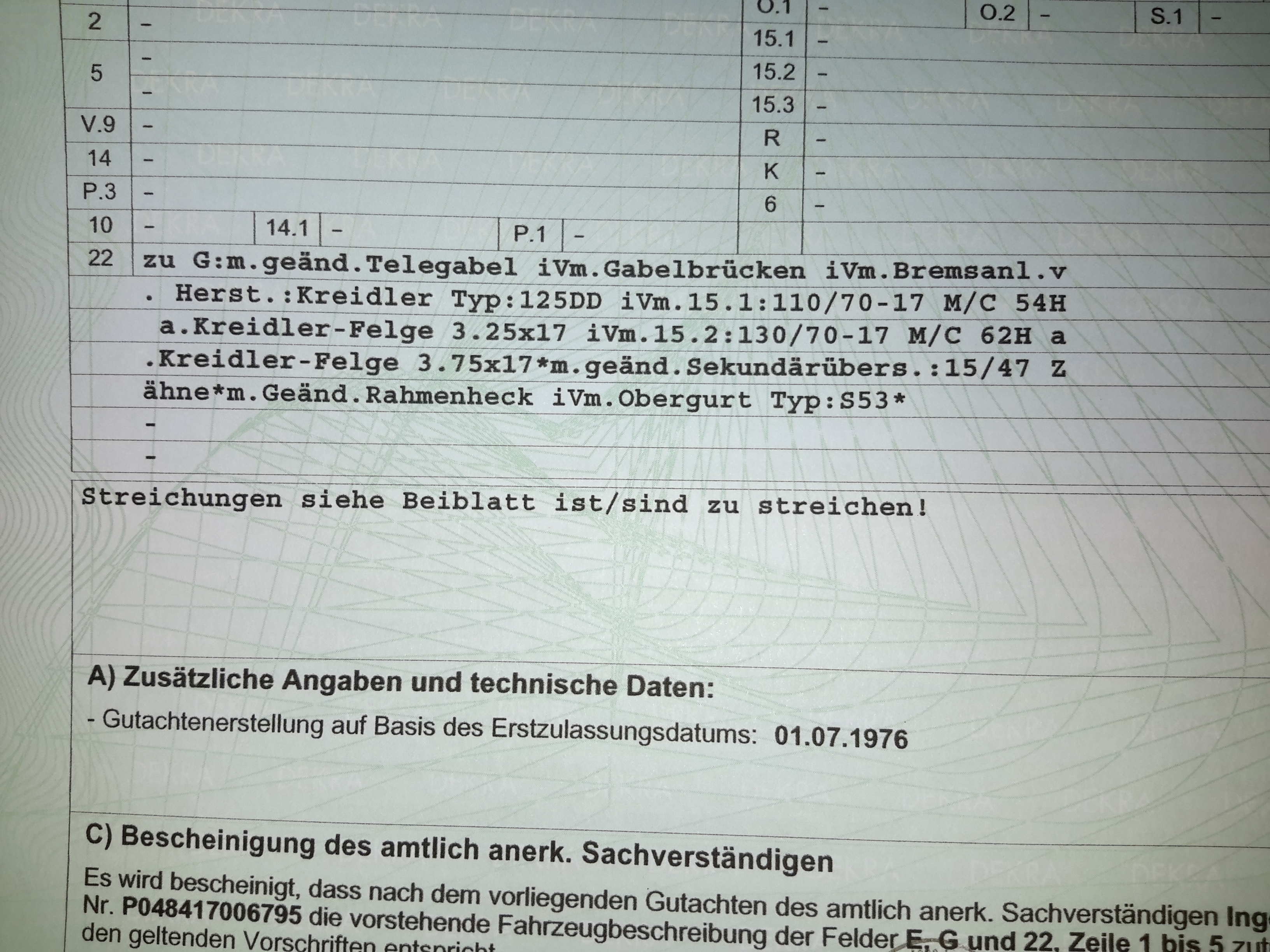

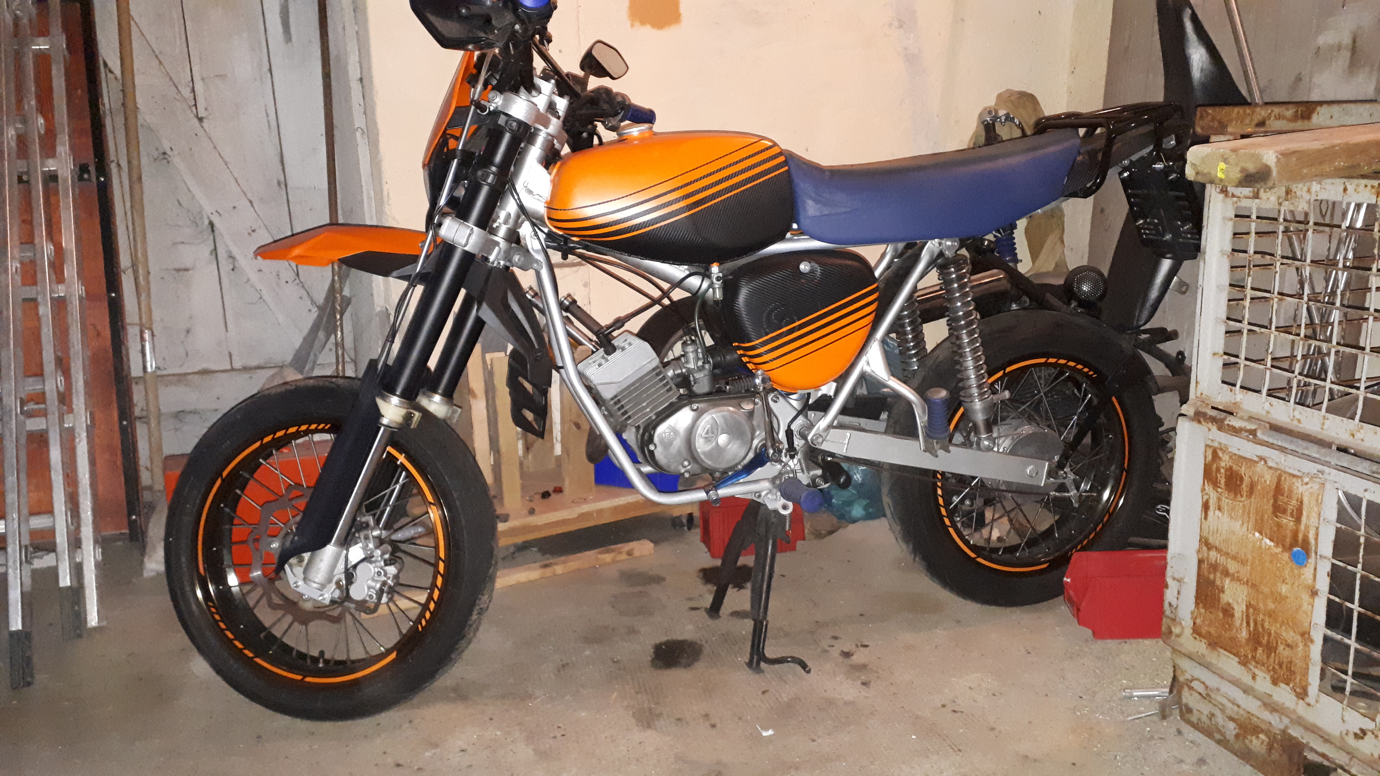

  • Nachdem der Prüfer wieder genesen ist, hat es nun endlich mit der Abnahme geklappt. Damit sind auch diese Umbauten für die Strasse freigegeben.
    Da ich erst noch zur Zulassungsstelle muss, hier vorab die Änderung als Auszug vom Gutachten.
    Jetzt werde ich auch mal dazu kommen die einzelnen Veränderungen zu fotografieren und zu Beschreiben. Dem einen oder anderen hilft es ggf. weiter oder gibt Impulse für eigene Lösungen.

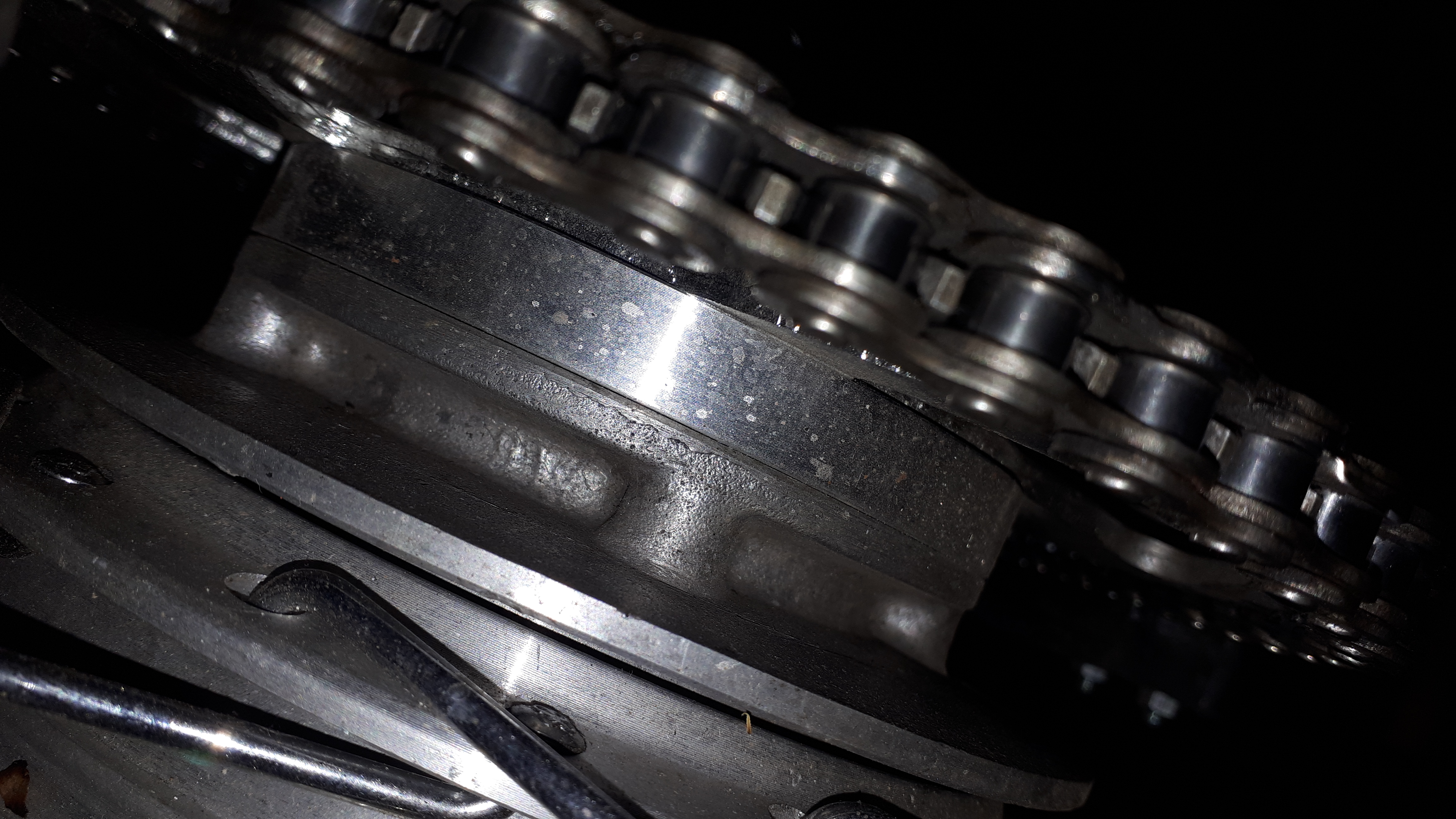

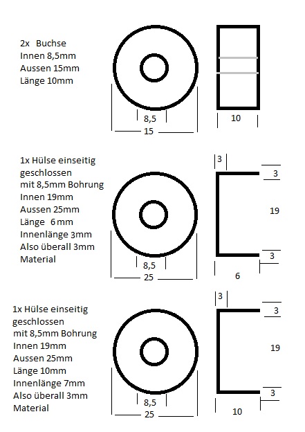

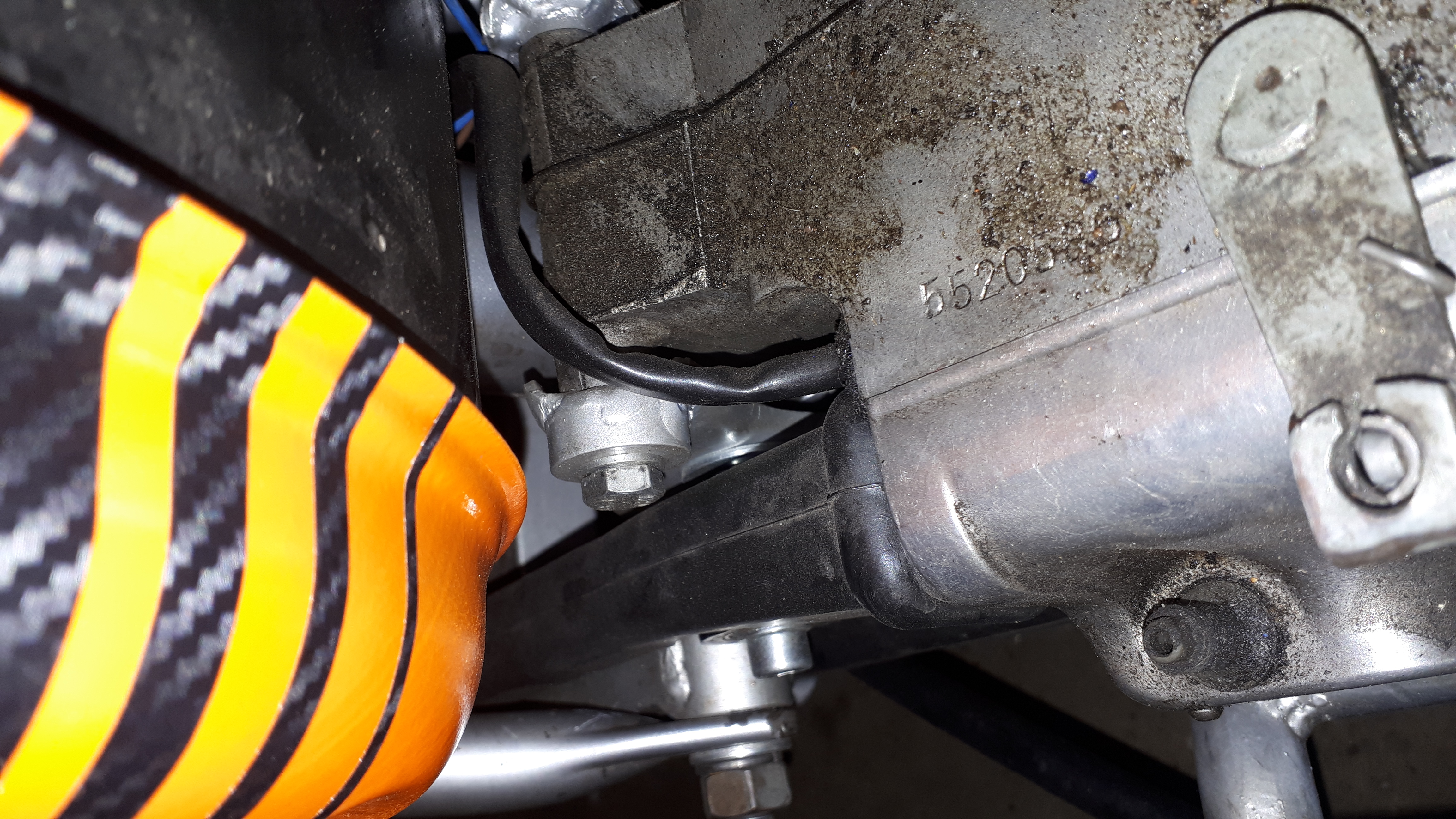

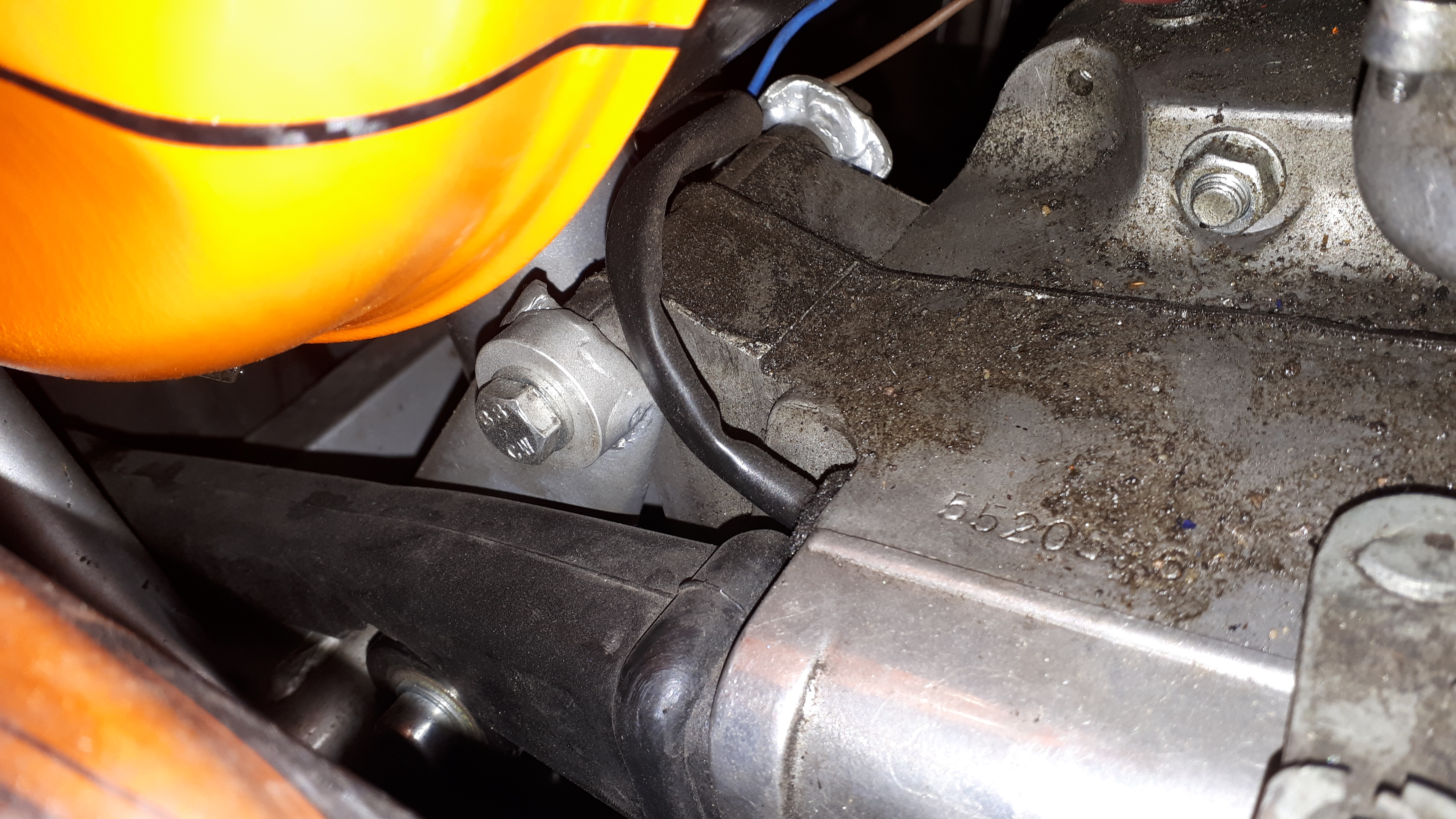

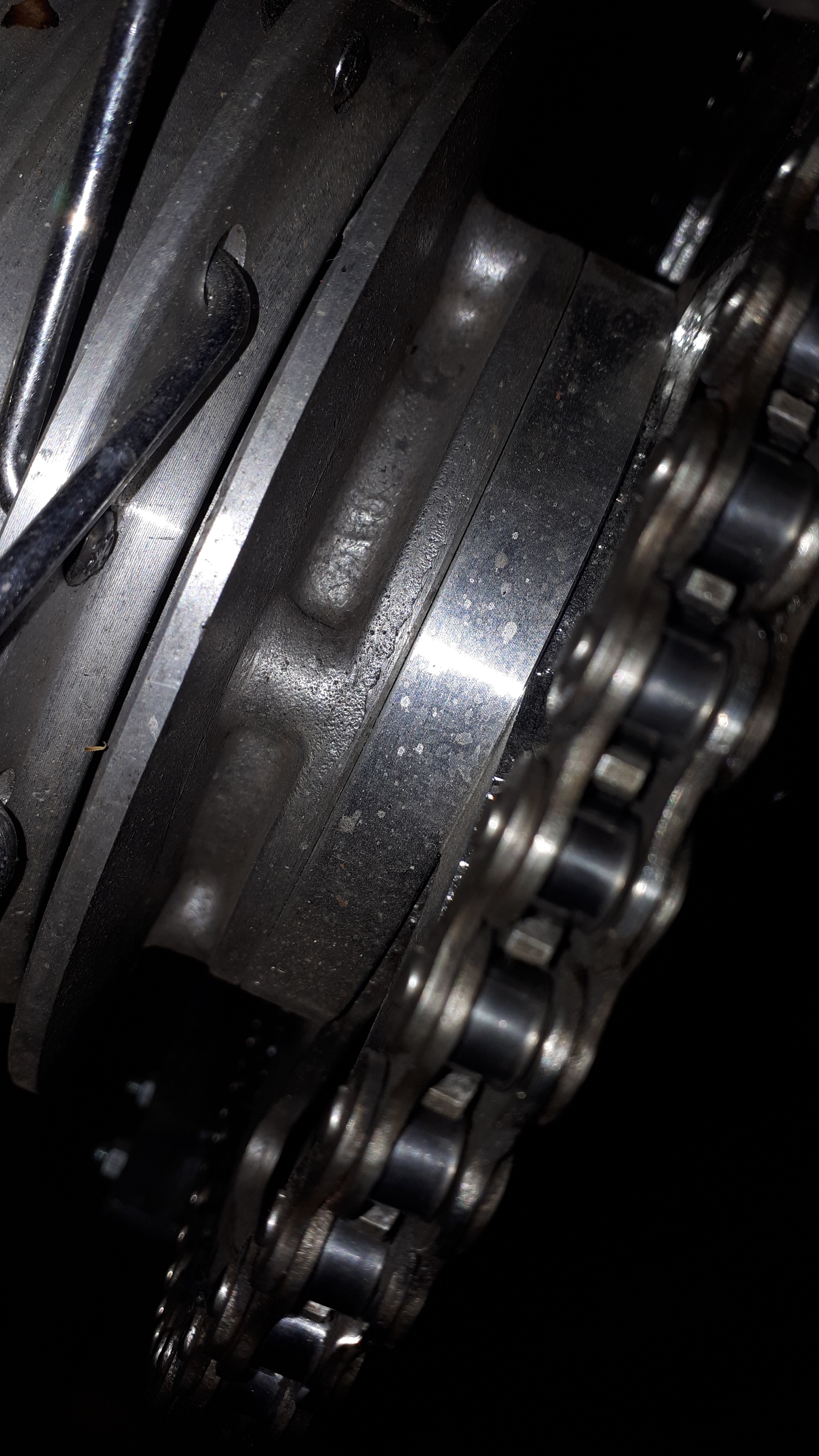

  • Kette versetzen
    Folgende Lösung habe ich erarbeitet um die Kette um 12mm nach aussen zu versetzen, um so mehr Platz für den Reifen zu schaffen.
    Das Kettenblatt wurde mithilfe einer Distanzscheibe und längeren Schrauben versetzt. Diese habe ich aus Aluminium drehen lassen. Hier wäre die Verwendung eines gekröpften Kettenblatts möglich gewesen. Da es dies aber nicht passend gibt und man mit der Distanzscheibe jederzeit das Kettenblatt wechseln kann, finde ich diese Lösung am besten.
    Damit das Ritzel nach aussen wandert hätte ich ein spezielles Ritzel anfertigen lassen können. Hier wäre allerdings das Problem gewesen, das der Motorseitendeckel nicht mehr gepasst hätte. Auch ein wechsel des Ritzel auf eine andere Größewäre so nur mit einer erneuten Anfertigung eines speziellen Ritzels möglich gewesen. Daher wurde der gesamte Motor versetzt.

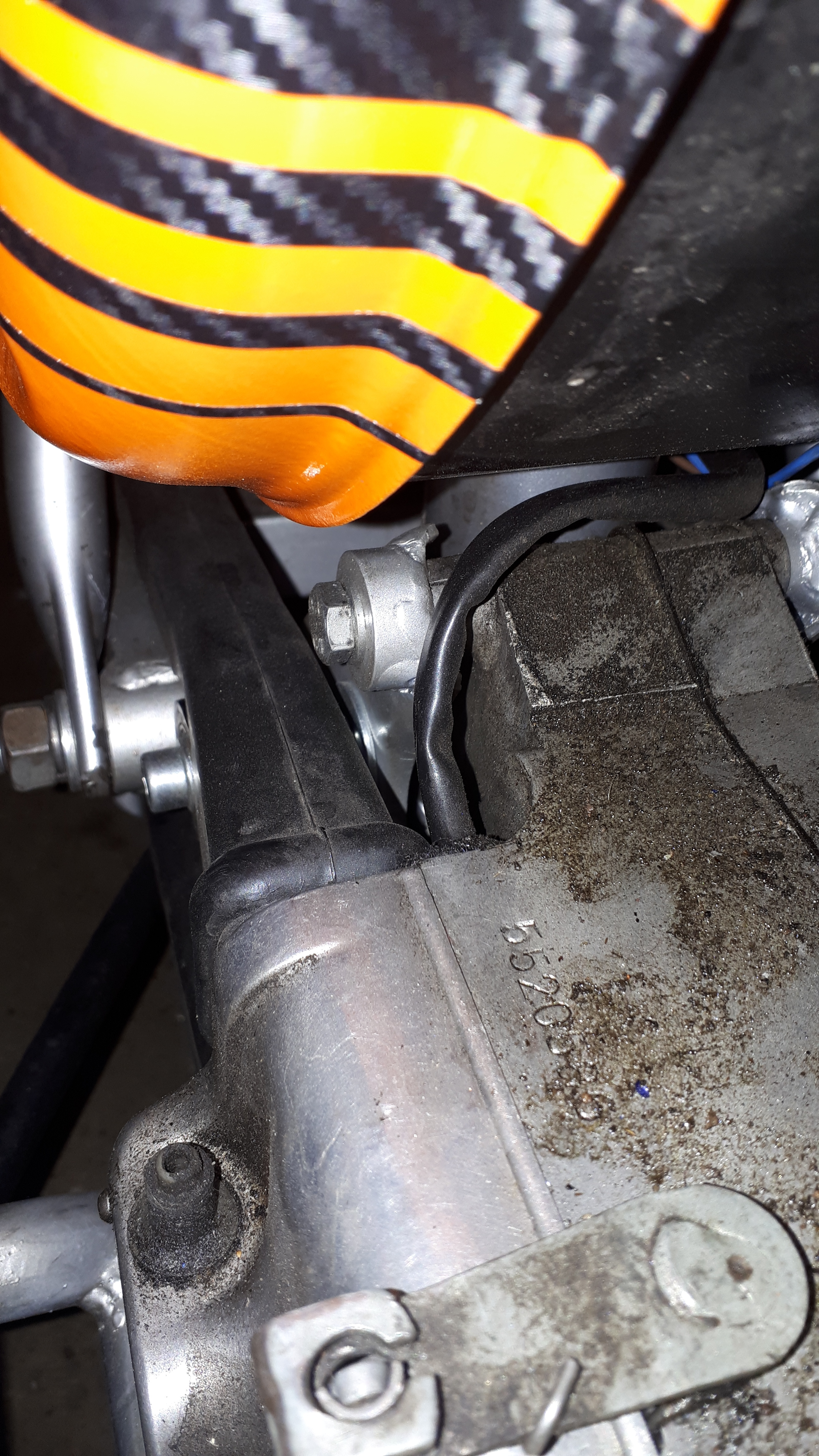

    Hierzu habe ich mir aus Stahl Hülsen drehen lassen. Mit diesen wurden die Motorhalter geändert. Links wurden zweie massive Buchsen verschweist. Rechts Hülsen in die der Motor "eintaucht". Hier musste nach dem Aufschweissen die originale 8mm Bohrung auf 20mm vergrößert werden. Bolzen musste gegen längere getauscht werden.

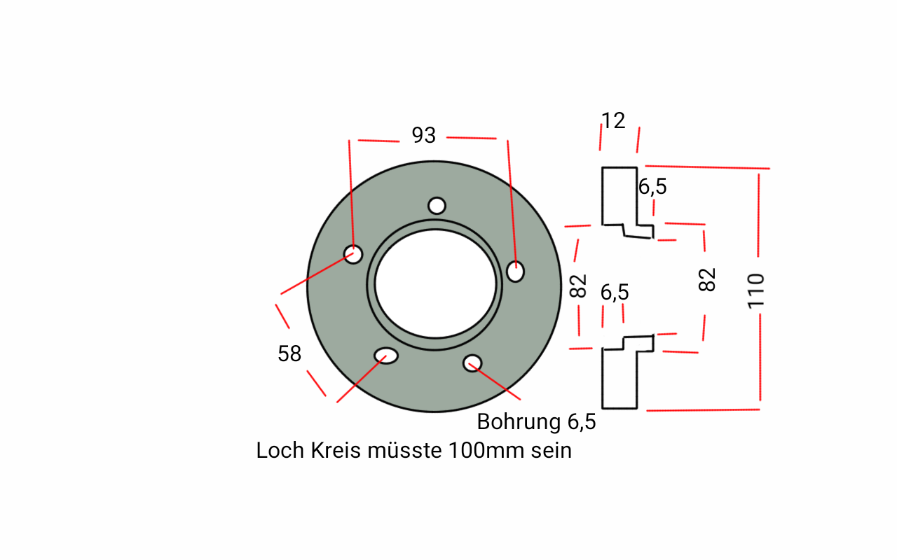

    Anbei einige Fotos und die Skizze der Drehteile.
    !!!! ACHTUNG !!!!
    Der Lochkreis des MS50/Mofa Mitnehmers ist nicht 100mm sondern 98mm.
