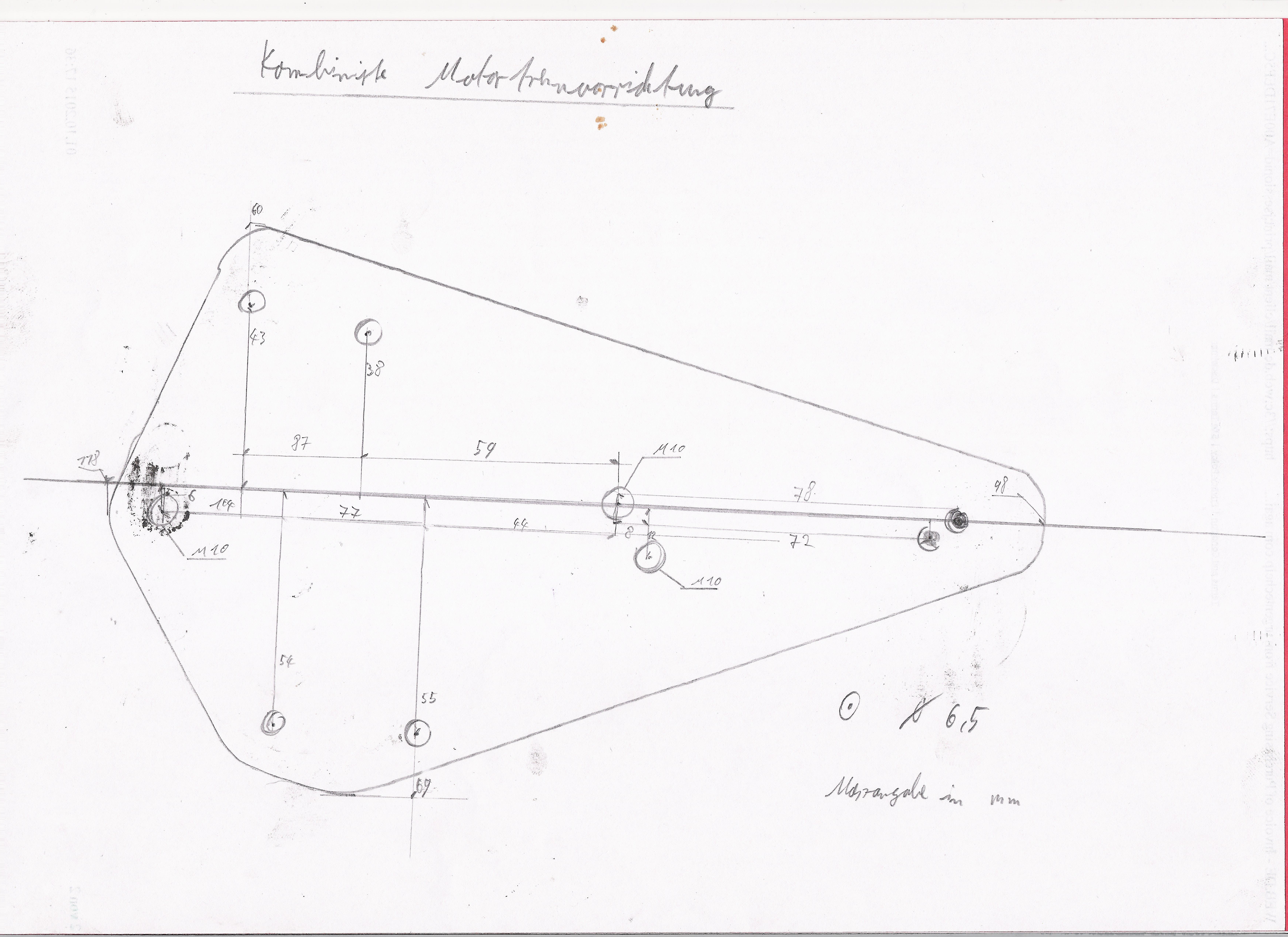

  • Passen alle Trennvorrichtungen für den S50 motor auch am S51er und umgedreht? Wenn nicht, liegt es an den Abmessungen für die Aufnahme der Vorrichtung oder was?
  • Passen normal nicht! Die Motoren haben doch unterschiedliche Abmaße. Folglich haben auch die Bohrungen für die Schrauben in der Metallplatte der Trennvorrichtungen andere Abstände zueinander.
    Es gibt allerdings auch Vorrichtungen die man an beiden verwenden kann (bzw kann man sich sowas bauen).
  • Ja alles klar danke für die schnellen Antworten..ist ja auch logisch dass es dann zwei unterschiedliche Vorrichtungen geben muss. Suche dennoch vergebens nach einer Seite auf der ich eine solche kombinierte Vorrichtung kaufen kann..

  • Hey Leutz....Hat von Euch zufällig einer beide Schablonen mit Maßen für S50 und S51 Motoren zur Hand? ich suche im Netz verzweifelt nach nem Bauplan für ne kombinierte Trennvorrichtung,finde aber absolut gar nichts. wäre echt nett :)

  • Tausenddank erstmal...das wäre toll wenn man mal ne Schablone für ne Kombi Trennvorrichtung hätte. Bin ehrlich gesagt zu geizig so viel Geld für ne Stahlplatte mit löchern zu bezahlen.
