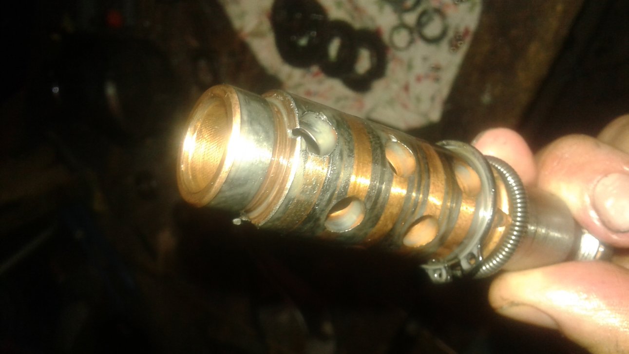

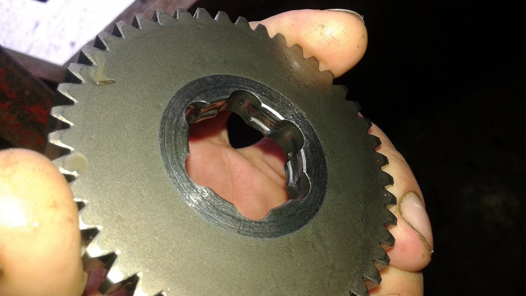

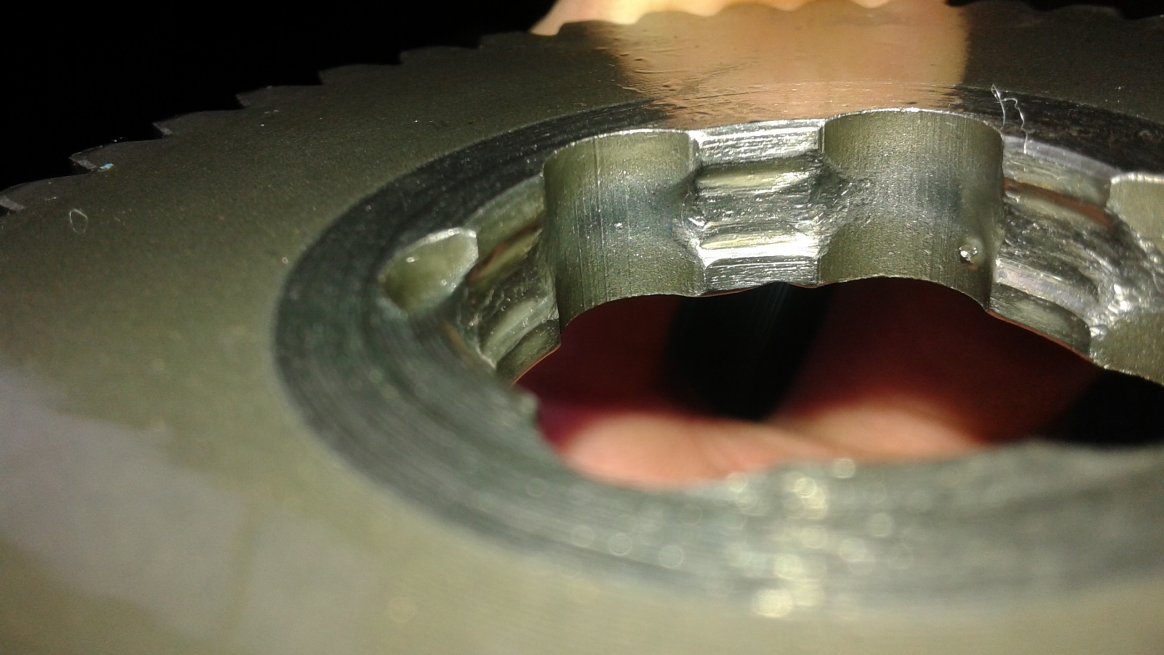

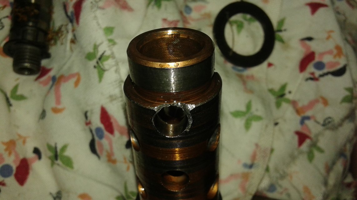

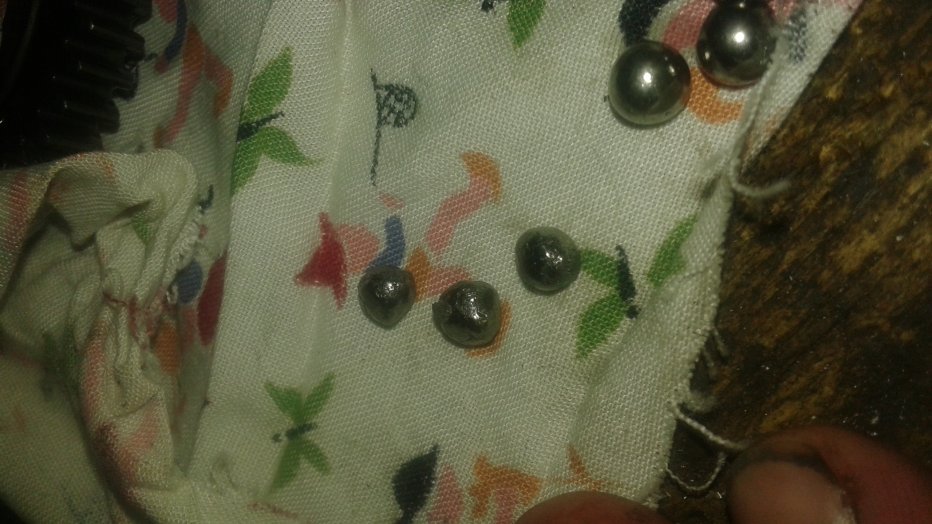

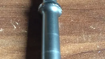

    Da es mir aufn Sack ging im 2. Anzufahren etc habe ich das ZT 5 Gang gestern Abend ausgebaut und gegen ein 4Gang getauscht zur genaueren Untersuchung.

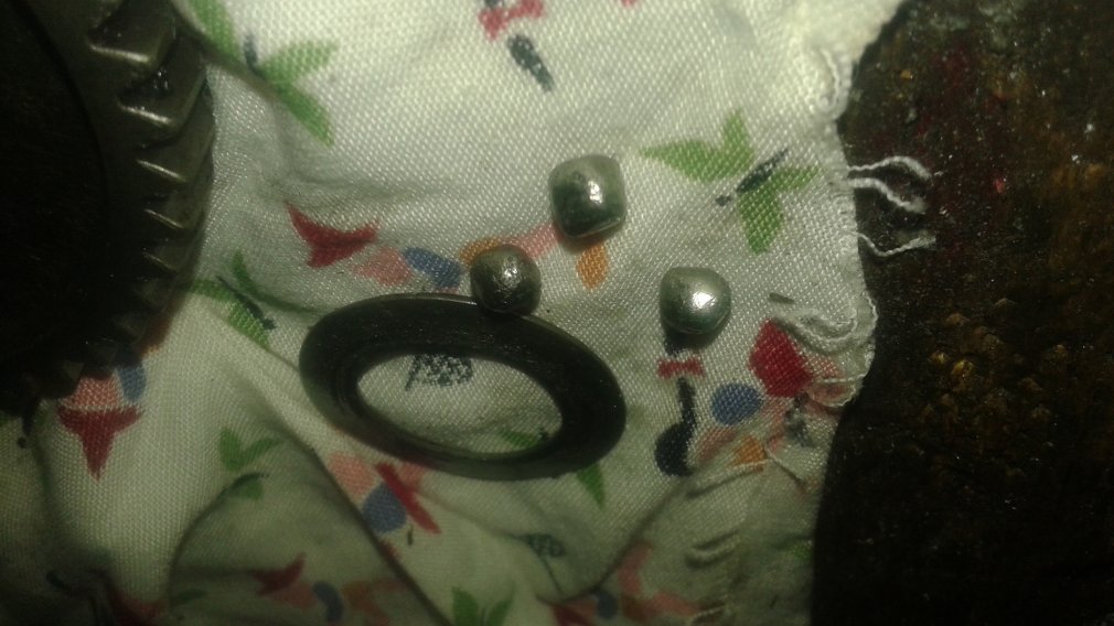

    Der Verdacht mit den Kugeln war richtig. Die Getriebekugeln vom ersten Gang waren nicht da. Stattdessen eher Dreiecke oder sowas. Jedenfalls nicht mehr Kugelform! Wir waren echt erstaunt -.-

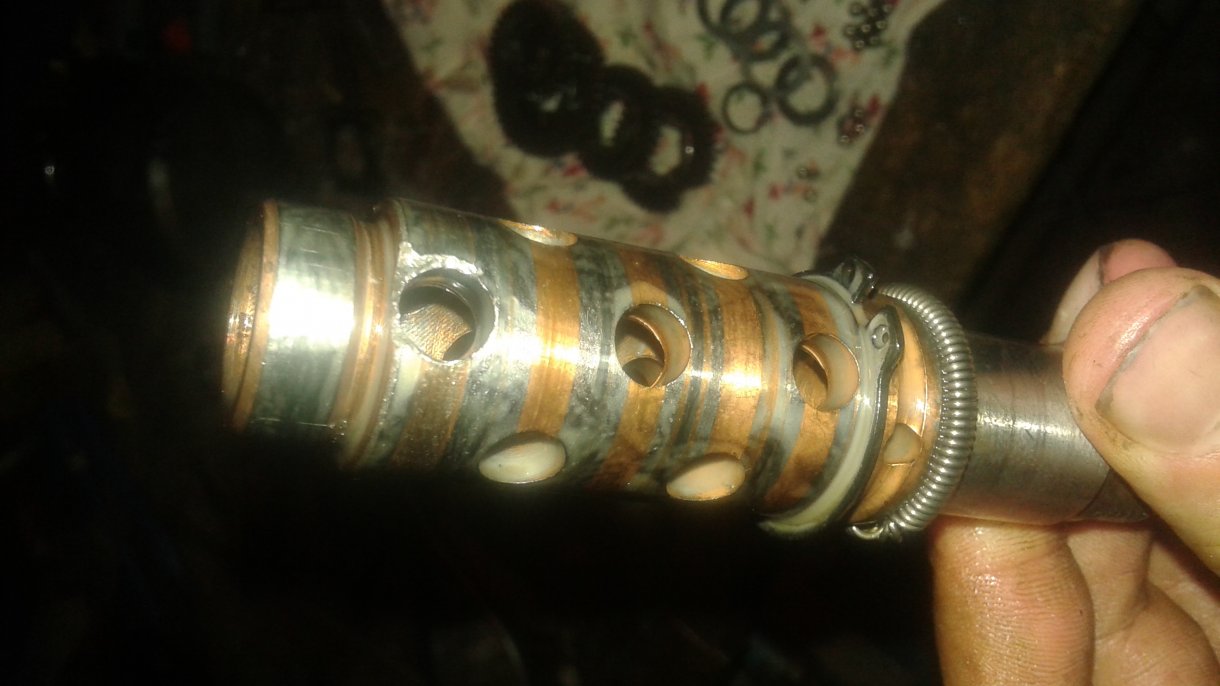

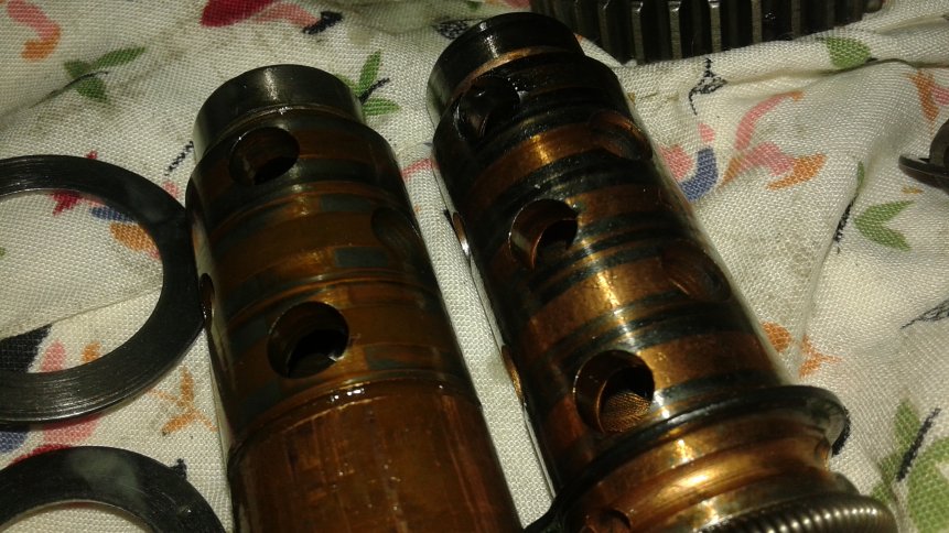

    Des weiteren gibts bei mir Abbrüche an der Abtriebswelle beim 1. und 3. Gang... naja seht selbst.
    Kein Wunder das bei diesen Kugeln der 1. Gang nicht mehr geht. Die anderen sind auch nicht mehr rund und haben eindrücke die nicht toll sind. Zu weiche Kugeln?...
    Und mein Setup war kein 130er mit 40PS sondern ein 85er mit AOA3..
  • Ausgezeichnet. Da kann man ja nur hoffen, das diess ein Einzelfall war...
    Ich tippe auf die schon erwaehnte Aussermittigkeit der Kugelfurche des 1. Gang-Losrades, welches im Betrieb axiale Kraft auf die Kugel ausuebte. Die wurde dann in deinem Fall pyramidenfoermig (richtig schoen symetrisch :) ), weil sie die Materialspec. der Originalkugeln nicht erfuellte und "vergewaltigte" dann die zu duenne Wandstaerke der Losradwelle zum 20er Sicherungsring hin. Nur mal "laut gedacht"...
    Kann es sein, das Dein Axialspiel am 6004er Lager nicht richtig (max. 0,1mm) ausgeglichen wurde oder die Axialspiele der Losraeder zu gross waren? Hat du mal die Distanzscheiben der Losraeder mit einem HSS-Bohrer "angeritzt", ob die auch gehaertet waren und noch sind?
    ...und weitermachen :D
    EDIT: Ob Du mal ein Bild der Kugelfurchen des 1. Gang Losrades machen koennntest?

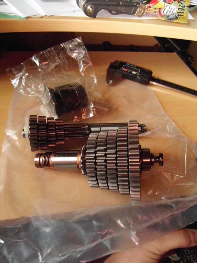

  • Welchem Anbieter kann man eigentlich trauen ? Erst marktschreierisch beworben und jetzt ein Flop ? Ich habe mir zum Ende des Jahres ebenfalls ein ZT-5-Gang -Getriebe gegönnt und dachte was vernünftiges gekauft zu haben.Wenn ich jetzt diese Fotos sehe ,wird mir schlecht...Gefahren bin ich bisher 250 km ohne Probleme.Hatte allerdings Mühe die Schaltbarkeit herzustellen.Erst nach Beschleifen der Schaltgabel lassen sich die Gänge sicher schalten ,auch das hat mir vor dem Kauf ,trotz Anruf bei ZT,niemand dort gesagt...

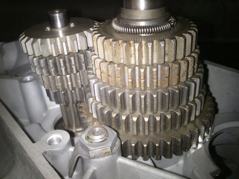

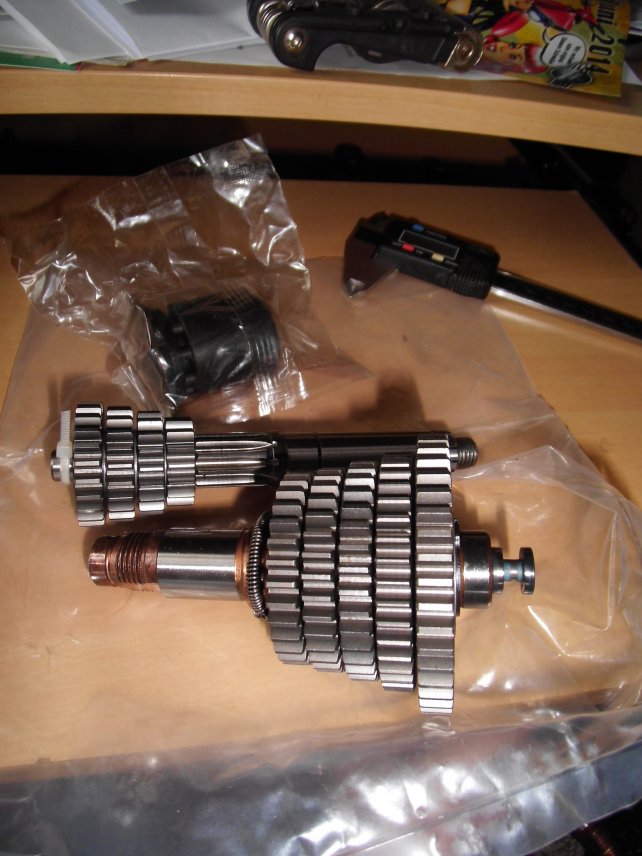

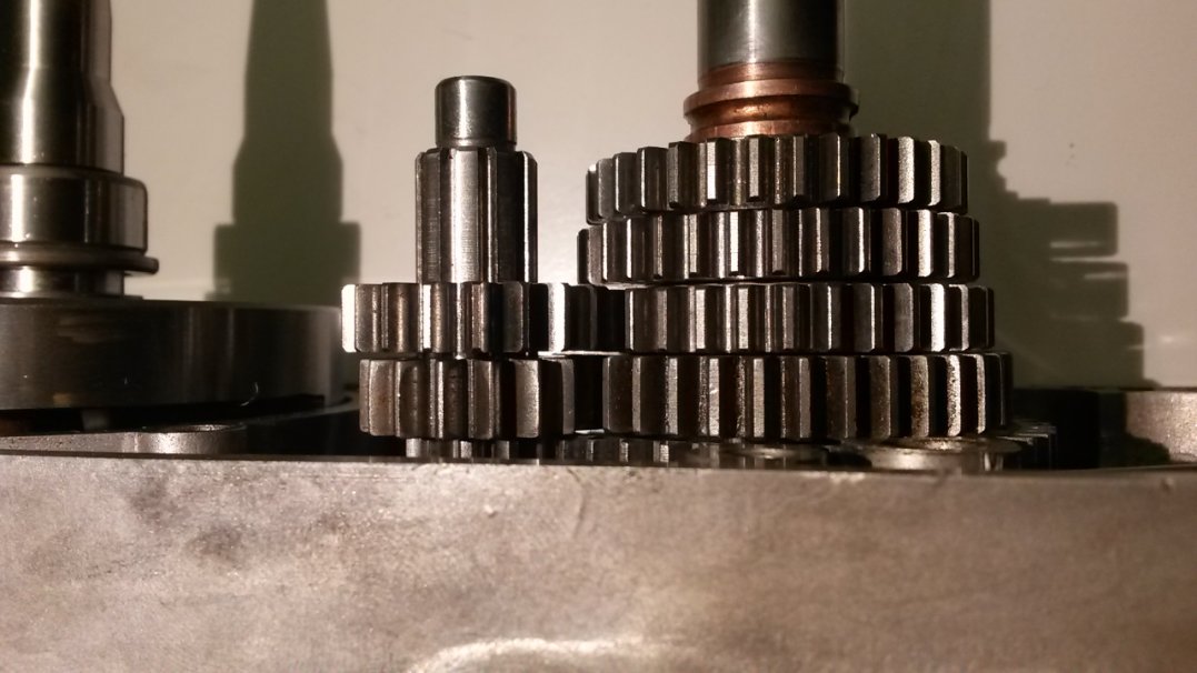

  • Mehr Bilder.

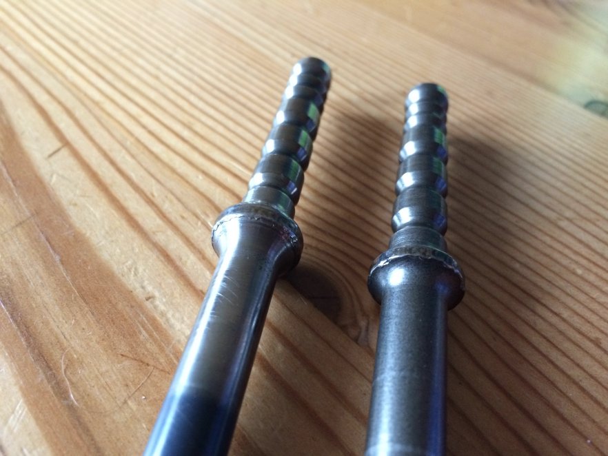

    Vergleich 3 Gang und ZT 5Gang

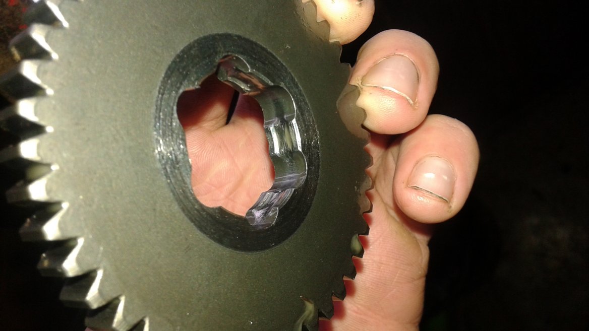

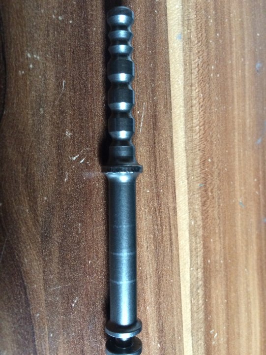

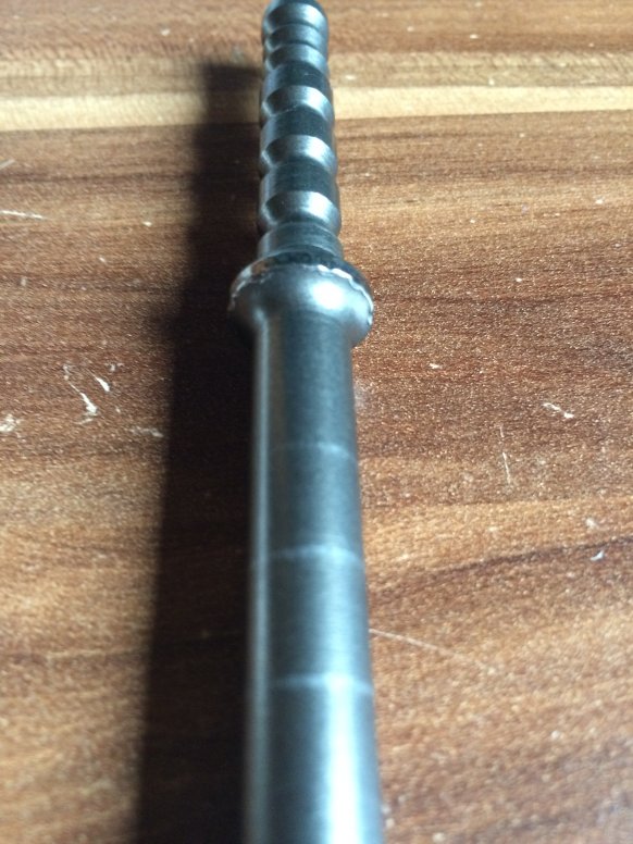

    und noch die Kugelfurche des Losrads 1. Gang
    die anderen sehen normal aus. Bzw von 2 -5. Gangrad immer besser.
    Ich werd mich an ZT wenden mit den Bildern...so wie es jetzt ist nach nichtmal 2000km kann man es ja nicht mehr verwenden..
  • Ging ueber das 3-Gang Getriebe auch der (gleiche) 85er rueber?
    Anyway, die Kugelfurchen sind nach der Laufleistung schon etwas angeknabbert - gut, Zahnraeder sind schmaler bei mehr als 3-facher Leistungsuebertragung. Mir fehlt ein standardmaessiges 5-Gangetriebe als Referenz - am besten das Suhler aus dem MS 50 mit ebenfalls 85ccm oder mehr. User MS50, wie schaut es aus? Kannst Du dazu etwas sagen?
    Kann man die Cu-Schicht nicht durch eine DLC ersetzen? Weil das mit dem "[...]dient zum Einlaufen[...] zieht irgendwie nicht...
