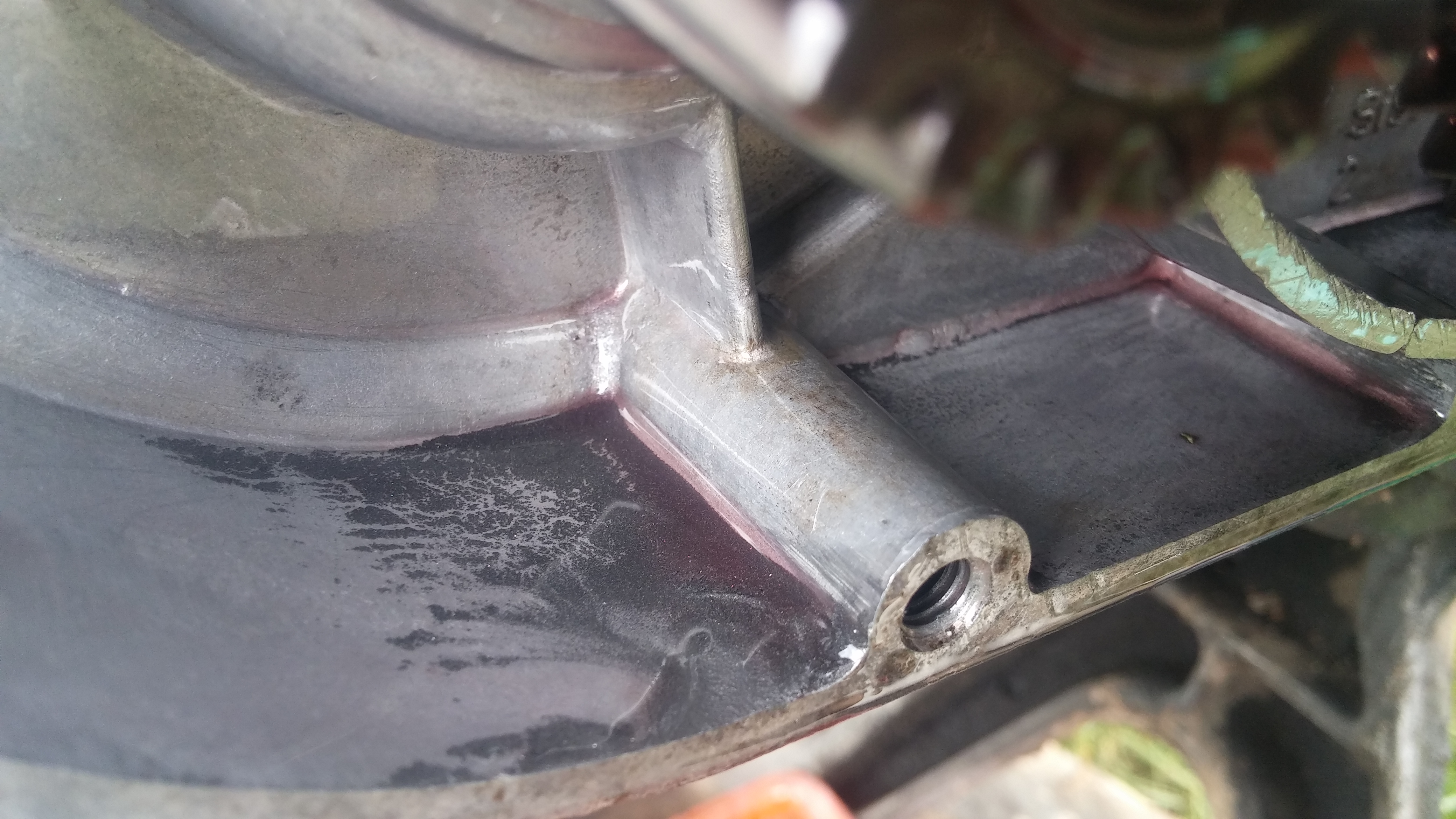

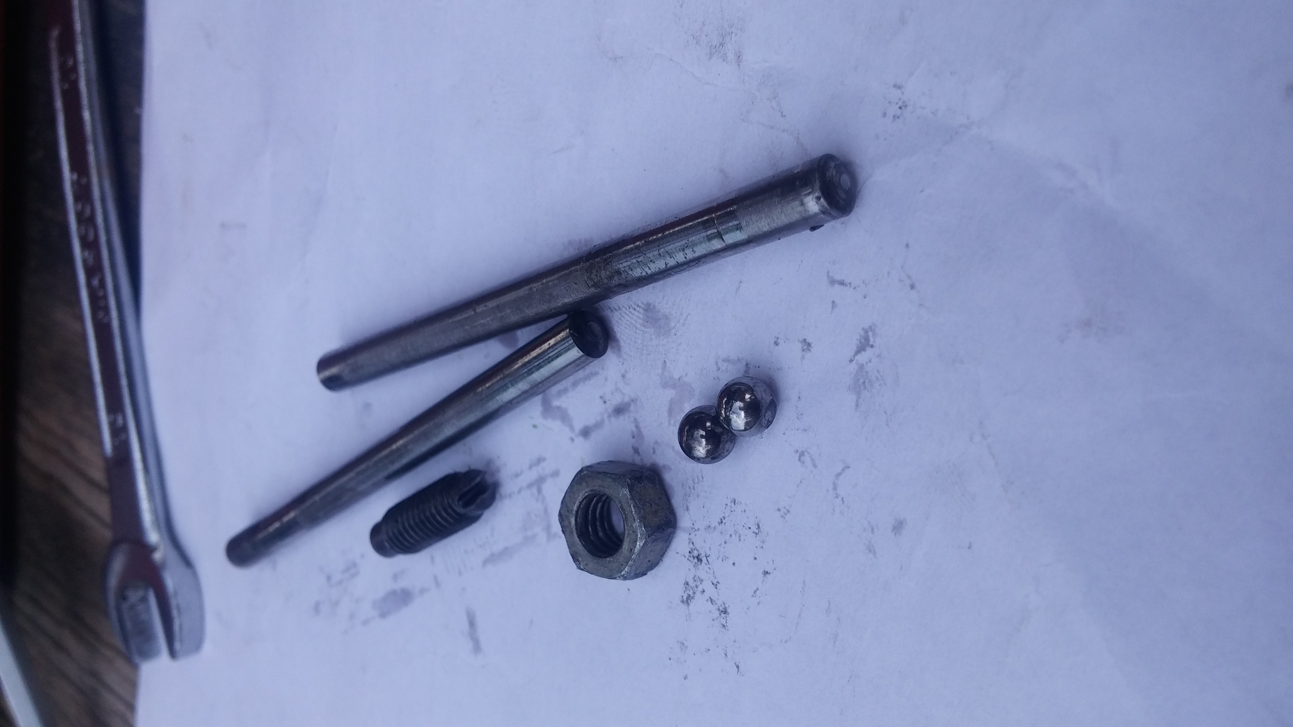

Okay, also habe vorgestern den Deckel runter gemacht und als erstes festgestellt, dass alles normal aussieht und die Kupplungsdruckplatte auch normal abhebt.
Die Kupplungsdruckstangen und Kugeln sahen auch gut aus und trotz alledem trennte sie nicht. Dann habe ich die aneinander klebenden Kupplungsbeläge/-scheiben bemerkt und alle voneinander gelöst. Nun trennte sie schon wieder ein bisschen. Mit weiteren Kicks wurde es immer besser und auch mit Öl war alles Top.
Seitdem bestimmt 50km alles super.Leider kann ich jetzt nicht so richtig sagen wieso das passiert ist und woran es lag, aber die Kupplung hat vorher (auch mit Öl) überhaupt nicht mehr getrennt. :mellow: Anschieben war mit und ohne gezogener Kupplung genau das selbe.
Außerdem ist mir noch aufgefallen, dass schon ziemlich viel Metallstaub im Öl war für die 350km.

Wozu benötigt man eigentlich ne nadelgelagerte Kupplungsdruckplatte wenn man die Druckstifte mit den 2 Kugeln verwendet? Bzw. was ist daran besser?
...gute Frage ...die Kugeln verhindern schon mal das Zusammenschweißen der Druckstäbe.Durch die geringe Preßfläche an den Kontaktstellen der Kugeln, besteht ein sehr geringer Reibungswiderstand beim Ziehen der Kupplung .Mit den Kugeln hat man also schon mal gegen die bekannten Probleme vorgesorgt...allerdings mit der nadelgelagerten Druckplatte wird alles nochmal einen Tick besser .

Zur obigen Frage: Das Nadellager hat eine bessere Schmierung als die Kugel in der Hohlwelle. Die Kugel in der Hohlwelle kann sich verschweissen, das passiert mit dem Axiallager nicht. Der Druck pro mm² ist bei dem Nadellager viel geringer, als über den kleinen Punkt an der Kugel.
So meine Erklärung.
