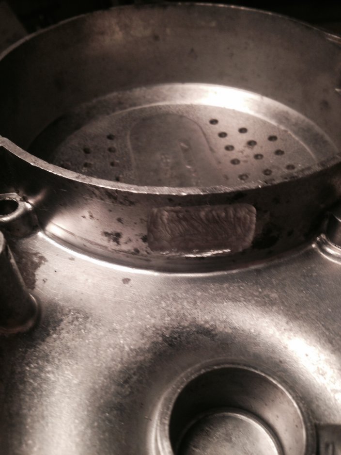

Schon öfters mal in Verbindung mit Vape-Zündung. Material auf der Ritzelseite abgeschliffen und auf der Lima-Seite ein Stück Alublech angeschweisst.

Vorne kam ich auch ohne Aufschweißen hin (ohne Durchbruch). -
Mit Nacharbeit. Da müssen kleine Ecken rausgeschnitten werden da sonst das Kettenrad am Schlauchende rannippelt. Das bremst ab und hört sich kacke an.

Ich greife das ''alte Thema'' nochmal kurz auf. Würde gerne mal bei meinem 110er vorne ein 18er Ritzel testen, somit könnte ich noch etwas entspannter mit weniger Drehzahl cruisen. Mann könnte natürlich rein rechnerisch hinten auch ein 32er Kettenblatt fahren, aber das ist kosten und arbeitsintensiver zu machen. Vorne müsste also im Deckel in Richtung LiMa nur etwas gefräßt werden und die Kettenschläuche etwas bearbeitet werden? Die habe ich für das 17er Ritzel schon etwas ausschneiden müssen.

Der rechte Seitendeckel muss da aber sehr stark beschliffen werden. Ich weiß nicht genau ob man sogar zur Zündungsseite durchbricht, was ja nicht gerade toll wäre. Man könnte hinten mit den Rollerritzel 31 Zahn probieren, was zumindestens kostentechnisch noch vertretbar wäre.

Ich habe mir das auch montieren wollen, und hatte das Probe gesteckt, um zu schauen was im Weg ist. Mit ein bisschen Platz für den Schiebebetrieb bist du zur Zündung durch.
